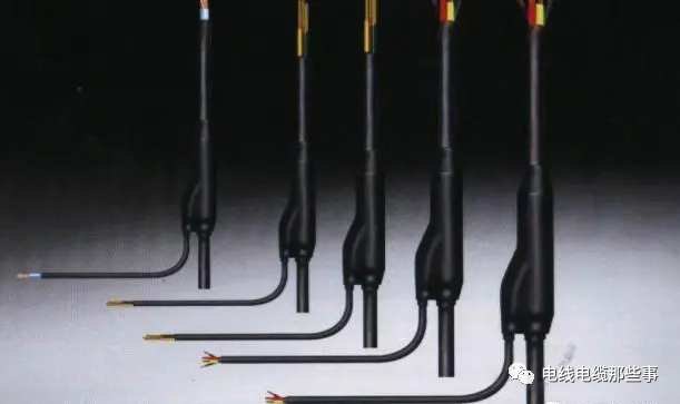

预分支电缆就是预先做好分支电缆,电缆出厂后直接使用,不需要现场做分支;一次性通电率高,避免现场各种隐患情况出现。
什么是预分支电缆?预分支电缆有哪些优点?如何敷设和安装?的图1
也就是分支线工厂预先制造在主干电缆上,分支线截面大小和分支线长度等是根据设计要求决定,极大缩短了施工周期,大幅度减少材料费用和施工费用,更大地保证了配电的可靠性。下面就来介绍下什么是预分支电缆?预分支电缆有哪些优点?如何敷设和安装?

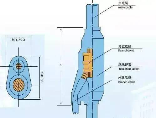

预分支电缆由四部分组成:
(1)主干电缆;
(2)分支线;
(3)分支接头:
(4)相关附件,并具有三种类型:普通型、阻燃型(ZR)、耐火型(NH)。预分支电缆是高层建筑中母线槽供电的替代产品,他具有供电可靠、安装方便、防水性好,占建筑面积小、故障率低、价格便宜、免维修维护等优点,适用于交流额定电压为0.6/1KV配电线路中。

(4)分支接头的接触电阻的小,接触电阻与等长的分支线的基准电阻之比值≤1.2;
(5)接头短路强度大,短路后接触电阻比率的变化率鉴≤0.2;

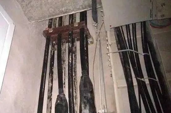

(1)优良的抗震性、气密性、防水性和耐火性。
(2)主干电缆导体无接头,连续性好,减少故障发生几率。
(3)采用先进的全机械化压接技术,避免人为因素的影响。
(4)可定制性高,可根据配电系统的配电点的需要设定分支位置。
(5)分支体接触电阻极小,不受热胀冷缩的影响。
什么是预分支电缆?预分支电缆有哪些优点?如何敷设和安装?的图3
(6)降低配电成本及工程造价,经济指标高,综合效益明显。
(7)安装简便,施工周期短,相比封闭母线槽大幅度减少安装工时。
(8)安装运行后免维护,在平时不需要作任何维护和保养。

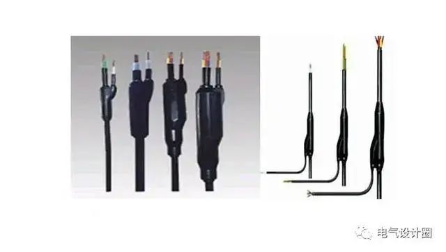

主要电缆导体、绝缘层、屏蔽层、保护层和预分支电缆连接体组成,主要应用于电能输送;因为直接在电缆厂加工而成,不用现场剥开电缆做分支,保持了电缆的完整的电气性能。以下是电力电缆联接体结构图:
什么是预分支电缆?预分支电缆有哪些优点?如何敷设和安装?的图4
分支接头采用三种类型:U型、C型、O型质量均超国家标准,达到国际水平。预分支电缆的分支开口根据现场需求定制,可向上或向下。
