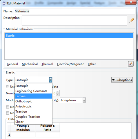

Abaqus复合材料结构分析中,常用的与复合材料相关的材料本构有以下几种。
uEngineering constants
uLamina
uOrthotropic
uFully unisotropic
uTraction(层间/界面)
Abaqus 中常用的复合材料本构介绍【图文+视频】的图1
Abaqus 中常用的复合材料本构介绍【图文+视频】的图2
各向同性材料Isotropic
共有杨氏模量E和泊松比μ两个材料常数。
Abaqus 中常用的复合材料本构介绍【图文+视频】的图3
Abaqus 中常用的复合材料本构介绍【图文+视频】的图4

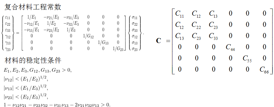

工程常数Engineering Constants
三维正交各向异性材料本构,9个材料常数。

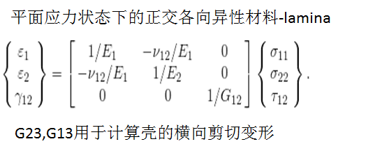

Lamina
二维情况下,4个材料常数E1、E2、G12、v12,除此之外,Abaqus中二维Lamina材料本构中仍然需要 输入G13和G23两个剪切模量,以计算横向剪切刚度。
