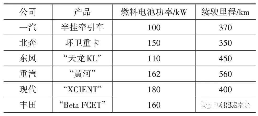

表1列出当前国内外燃料电池重型商用车的主要性能。由表可见,其续驶里程普遍在400 km水平,一般不超过600 km,已成为重型长途燃料电池商用车的主要短板。

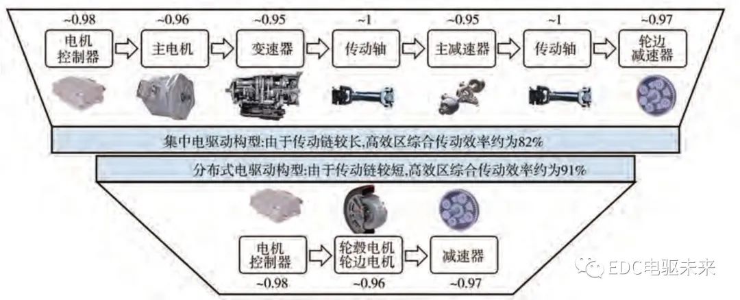

目前,电动汽车主要使用了集中电驱动与分布式电驱动两种构型[14-15]。图2 对比了两种典型动力系统的传动效率,集中驱动与传统动力系统构型相似,通过变速器、主减速器和轮边减速器等传动机构,将一台大功率电机的驱动转矩传递至各个轮胎,其技术方案可参考传统动力系统,相对较为成熟,但由于传动链较长,没有充分发挥电传动的高效优势,部分低载荷区的效率甚至会降低到60%左右[16]
清华丨新型分布式驱动液氢燃料电池重型商用车设计、分析与验证的图6
图2 分布式电驱动与集中式驱动效率对比
对比图2所示两种传动系统构型和各传动部件效率,分布式电驱动系统构型可以有效缩短传动链,相比集中式电驱动构型有望将整车驱动效率提升近10%[17],并大幅简化驱动系统的布置。根据汽车生命周期成本评估方法[18],汽车全生命周期总成本为

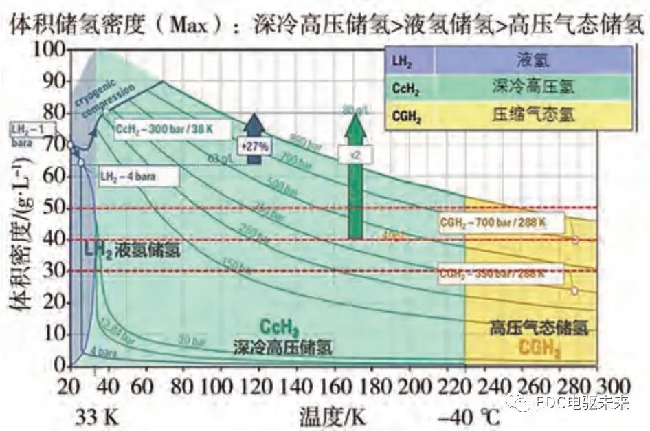

高压储氢技术存在体积质量大、加氢慢、成本高等问题,难以适用于大容量储氢系统的需求。液氢技术储氢密度高,加注方便,国外已应用于氢气大规模输运与站上储氢,被认为是大容量车载储氢的重要技术方向。国内液氢主要应用于航天领域,在本文工作前尚未在车载领域得到应用探索。
十三五以来,我国车载液化天然气(liquefied natural gas,LNG)技术发展已十分成熟,全产业链逐一实现了国产化,使单罐售价已降至3 万元以下[19]。液氢储氢在核心零部件上与LNG 具有技术相似性,基于LNG 技术的开发经验,本文中拟探索大容量车载液氢储氢技术方案。

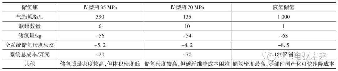

储氢技术方案成本对比如表2 所示,从最核心的成本角度分析,液氢系统具备降低成本的巨大潜力。即使在研制阶段,其性能与成本也比35 与70 MPa 的IV 型瓶有显著优势,未来全系统国产化后,更是有望将储氢成本降至1 000元/kg以下。

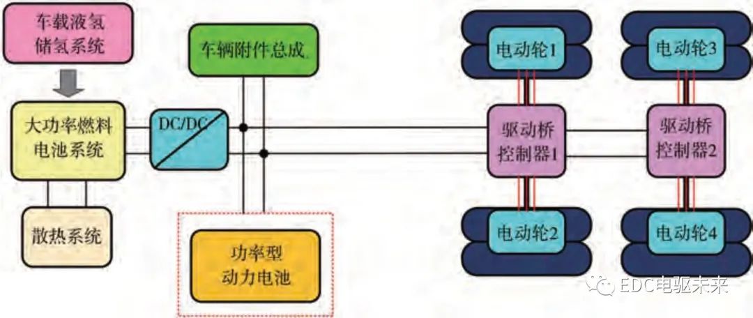

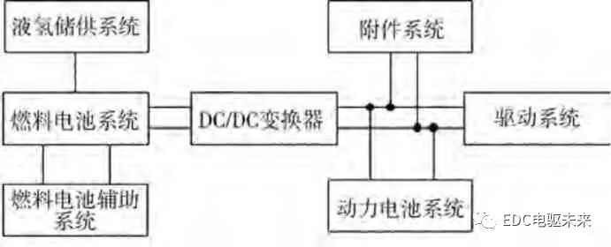

基于上述分析,本文以液氢储供与分布式驱动作为主要创新点,提出了分布式驱动液氢燃料电池重型商用车构型,如图3 所示,并以此开发了35 t 级载货车和49 t 级牵引车两款重型商用车车型。
清华丨新型分布式驱动液氢燃料电池重型商用车设计、分析与验证的图10
图3 动力系统总成拓扑结构
该动力系统构型主要包括由燃料电池系统、液氢储供系统与动力电池系统组成的混合动力系统、电动轮与驱动桥控制器组成的电驱动系统和其他附件系统构成。
其中,燃料电池系统包含燃料电池、燃料电池辅助装置和DC/DC 变换器,通过DC/DC 变换器、燃料电池系统与动力电池组成串联混合动力系统;液氢储供系统向燃料电池供氢,主要包含液氢瓶、复合汽化器、缓冲罐、挥发氢气回收系统和氢系统控制器等部件;电驱动系统包含4 个相同的轮毂电机独立驱动电动轮和两个驱动桥控制器,每个驱动桥控制器上集成了同桥左右两侧电机的电机控制器,两套电机控制器共用低压逻辑单元和冷却水路。
所开发的动力系统总成具有以下特点和优势:
(1)驱动高效率:分布电驱动系统可以最大限度地提升驱动效率;
(2)燃料电池高效率:串联混合动力系统使燃料电池输出功率与整车功率需求解耦,燃料电池系统可以稳定工作在高效区;
(3)高动力性:动力电池系统可以提供系统所需的瞬时高功率,快速响应整车动力需求[20]。为节省底盘布置空间,动力电池电量相对较小(<100 kW·h)而峰值功率较大(>500 kW),因此采用大倍率功率型电池;
(4)热管理高效率:液氢系统不仅可以提升储氢密度,通过综合热管理,利用液氢挥发吸热能力还能消纳燃料电池系统的部分散热压力。

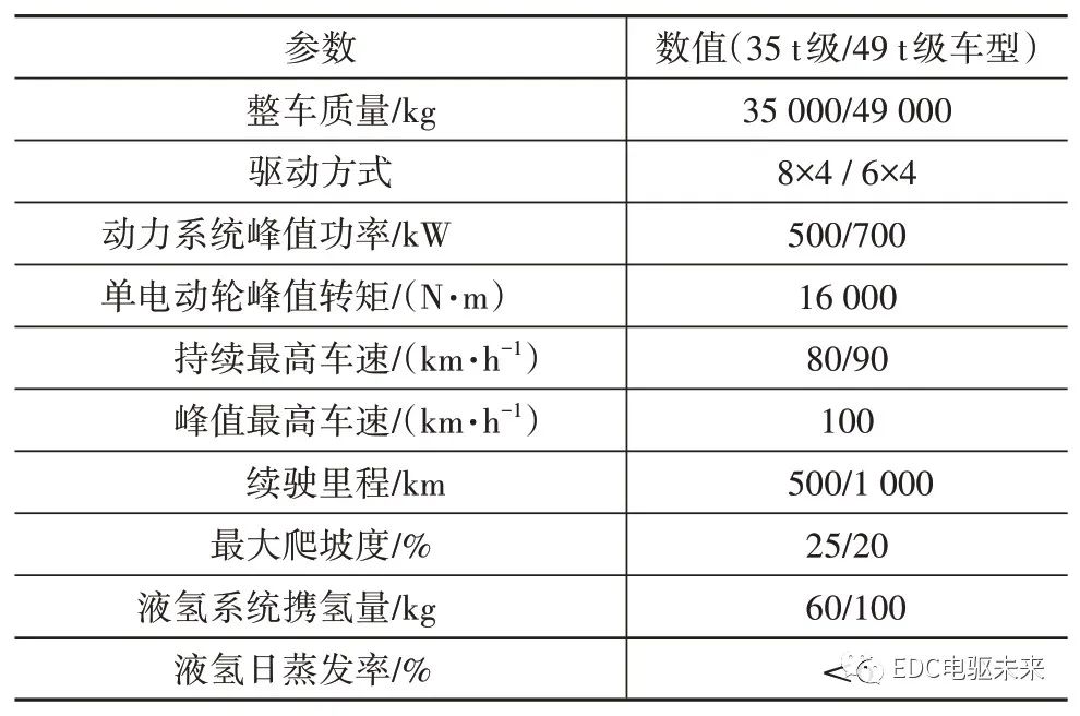

针对典型重型商用车性能需求[21],所设计的35 t和49 t级燃料电池重型商用车的基本参数如表3所示。
表3 燃料电池重型商用车设计参数与性能指标

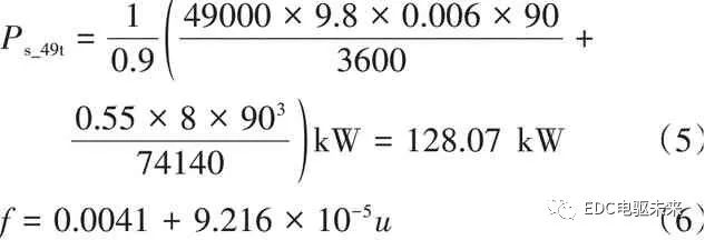

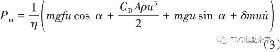

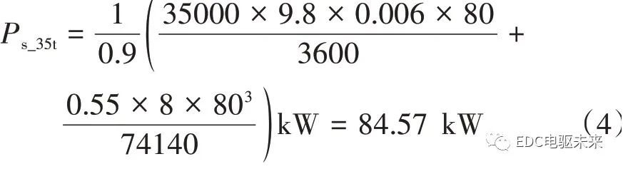

根据汽车纵向动力学功率平衡方程,电驱动系统对混合动力系统的总功率需求为
清华丨新型分布式驱动液氢燃料电池重型商用车设计、分析与验证的图12
式中:η为电驱动系统效率;m 为整车质量,kg;f为轮胎的滚动阻力系数;α 为地面坡度角,(°);CD 为空气阻力系数;A 为汽车迎风面积,m2ρ 为空气密度,kg/m3u为行驶车速,m/s;δ为旋转质量换算系数。
35 t 级载货车,以持续最高车速80 km/h 在水平路上行驶时,所需混合动力系统功率为
清华丨新型分布式驱动液氢燃料电池重型商用车设计、分析与验证的图13
49 t 级牵引车,以持续最高车速90 km/h 行驶时,所需混合动力系统功率为
清华丨新型分布式驱动液氢燃料电池重型商用车设计、分析与验证的图14
其中,轮胎的滚动阻力系数根据货车轮胎滚阻经验公式[22]确定,如式(6)所示;电驱动系统效率包括电机控制器效率和电动轮平均减速器效率,根据仿真和试验结果,取η = 90.0%。考虑到整车存在附件系统与燃料电池附件系统用电功率与DC/DC 变换器的效率,综合考虑车辆稳态行驶下的最高功率需求,最终选定动力系统中的燃料电池系统方案为:35 t级载货车的燃料电池系统由单台额定功率100 kW燃料电池组成,49 t 级牵引车的燃料电池系统由两台并联的额定功率100 kW燃料电池组成。

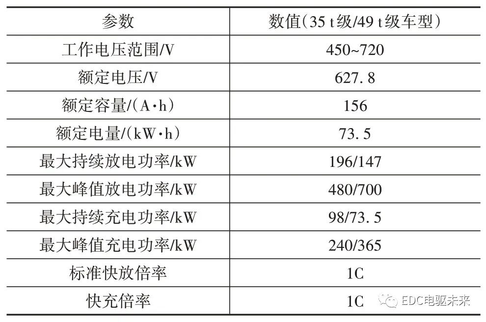

通过对本文设计的单台额定功率100 kW 燃料电池的性能特性分析,燃料电池最大净输出功率109 kW,动力电池在工作过程中须具备不小于109 kW的回馈能量能力。由于动力电池在高SOC区间峰值充电能力弱,在低SOC 区间峰值放电能力弱,无法同时满足大倍率的充放电要求,故混合动力系统中动力电池的SOC 使用区间一般为30%~80%,根据不同的系统需求会有一定变化。
根据燃料电池工作电压范围和两型燃料电池重型商用车的动力系统构型,为35 t级燃料电池载货车匹配了最大持续放电功率196 kW、峰值放电功率480 kW的动力电池系统;为49 t级燃料电池牵引车匹配了最大持续放电功率147 kW、峰值放电功率700 kW的动力电池系统。具体性能指标如表4所示。
表4 动力电池系统性能参数
清华丨新型分布式驱动液氢燃料电池重型商用车设计、分析与验证的图17

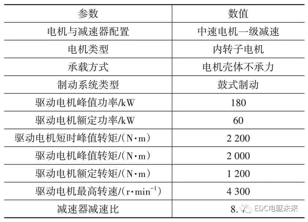

重载电动轮需要满足大载荷、大功率、大转矩和高效率的需求[23]。通过构型比较,采用中速电机+一级减速的电动轮构型方案。该构型可兼顾高转矩与高功率,适合多数载荷较大的场景。通过电机设计优化,达到了较高的最高效率和较宽的高效区分布;通过电机与减速器的匹配优化,电动轮可以更多地工作在高效区,实现较高的经济性。
基于表3选定的构型方案与动力系统峰值功率和转矩需求,初步明确电动轮的设计性能参数如表5所示。
表5 电动轮系统性能参数
清华丨新型分布式驱动液氢燃料电池重型商用车设计、分析与验证的图18
基于上述电动轮参数设计,按照取ηm = 96.0%的电动轮平均减速器效率,电动轮的峰值转矩达到了16 700 N·m,短时峰值转矩可达18 350 N·m。

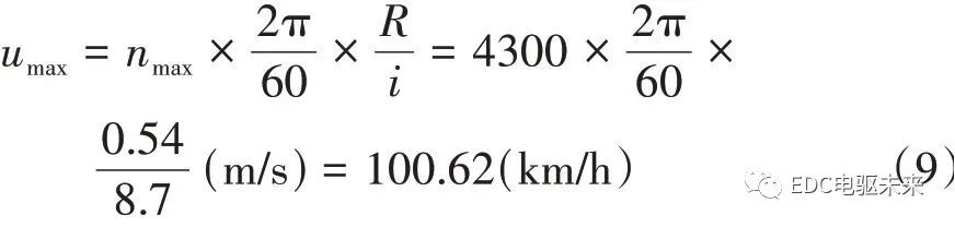

根据运动学关系,两型燃料电池重型商用车的最大车速可达100 km/h 以上,符合一般重型商用车的高速巡航需求,即
清华丨新型分布式驱动液氢燃料电池重型商用车设计、分析与验证的图19
式中:nmax为驱动电机最大转速;i为电动轮减速器速比;R为电动轮轮胎有效半径。

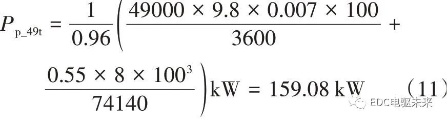

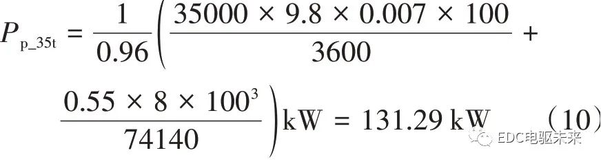

式(3)所示的汽车纵向动力学功率平衡方程中,将电驱动系统效率η 替换为电动轮平均减速器效率ηm,计算平直路面下,满载车辆以峰值最高车速100 km/h行驶时,电动轮驱动电机总输出功率需求:
35 t级载货车,驱动电机总输出功率为
清华丨新型分布式驱动液氢燃料电池重型商用车设计、分析与验证的图20
清华丨新型分布式驱动液氢燃料电池重型商用车设计、分析与验证的图21
49 t级牵引车,驱动电机总输出功率为根据设计驱动电机的额定功率60 kW,4台驱动电机总额定功率可达240 kW,符合一般重型商用车高速巡航需求车速100 km/h的持续驱动功率需求。35 t 级载货车以20 km/h 车速通过坡度25%,即坡角为14.04°的坡道时,驱动电机总输出功率需求为

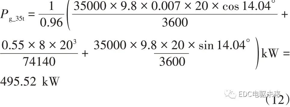

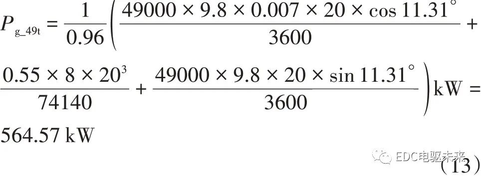

49 t 级牵引车以20 km/h 车速通过坡度20%,即坡角为11.31°的坡道时,驱动电机总输出功率需求为
清华丨新型分布式驱动液氢燃料电池重型商用车设计、分析与验证的图23
根据设计驱动电机的短时峰值功率180 kW,4 台驱动电机总峰值功率720 kW,符合本论文设计的两型燃料电池重型商用车的最大爬坡度性能指标。

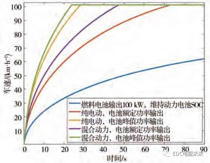

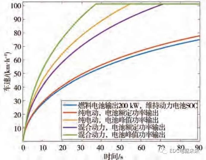

基于燃料电池、动力电池与电动轮的初步参数设计,对整车加速动力性分析如图4 和图5 所示[24]。对于35 t级载货车,若动力系统提供峰值功率(动力电池、燃料电池满功率输出),0-100 km/h 加速时间需23.17 s,0-60 km/h 的加速时间为8.3 s;若燃料电池不输出功率、仅由动力电池提供额定功率,0-60 km/h 的加速时间也可保证在20.07 s 以内,具有较好的动力性。对于49 t 级牵引车,若动力系统提供峰值功率,0-100 km/h 加速时间需36.00 s,0-60 km/h 的加速时间为12.67s;若动力系统仅由动力电池提供额定功率、燃料电池不工作,0-60 km/h 的加速时间为46.73 s。
清华丨新型分布式驱动液氢燃料电池重型商用车设计、分析与验证的图24
图4 35 t级重型商用车加速性能分析
清华丨新型分布式驱动液氢燃料电池重型商用车设计、分析与验证的图25
图5 49 t级重型商用车加速性能分析

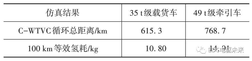

进一步分析两型重型商用车的续驶里程,基于动态规划算法计算C-WTVC 驾驶循环下的最长续驶里程[25-26],结果如表6所示。此时两型重型商用车的等效100 km氢耗分别为10.80和14.91 kg/100 km,最大续驶里程分别可达615.3和768.7 km。
表6 C-WTVC循环工况分析结果
清华丨新型分布式驱动液氢燃料电池重型商用车设计、分析与验证的图26

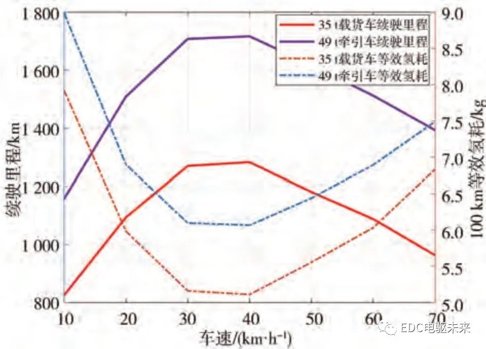

考虑重型商用车主要工况为高速巡航,图6 展示了不同巡航速度下,重型商用车的100 km 氢耗的计算结果。由图可见,在60 km/h 工况下,两种车型的续驶里程可分别达到1 088 和1 512 km。这也验证了液氢系统对于续驶里程的积极效益。

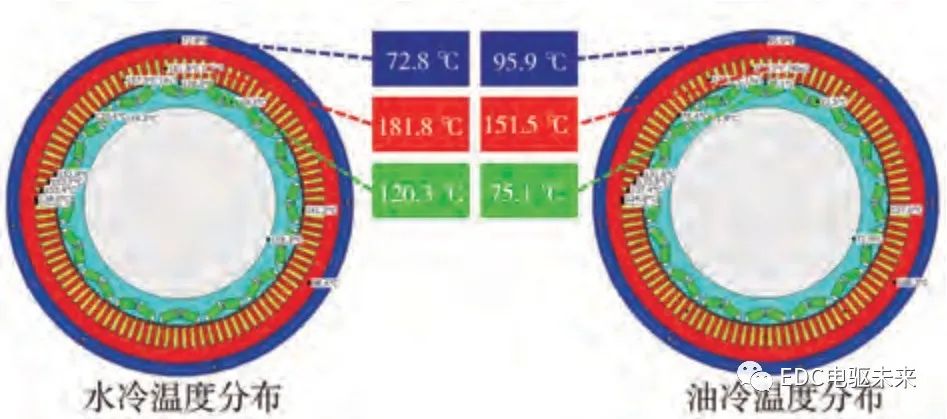

为提高电机的峰值功率,电机采用端部直接油冷散热方案,冷却油直接与电机端部绕组接触。端部喷淋油冷方式大大缩短了热量传递路径,提高了散热效率,提升了电机额定与峰值转矩[27-29]
针对油冷需求,轮毂电机引入了定子油路系统,以外部油泵驱动冷却油循环,内部在电机机壳端部开设淋油口,冷却油在重力作用下淋至电机的端部绕组。由于绕组的轴向导热系数远高于径向导热系数,故该方案在冷却定子端部绕组后,中心绕组的热量可以快速通过轴向传输到端部完成热交换,有效缩短热量传递路径,避免了水冷方案冷却水无法直接与电机端部接触散热而导致的端部热孤岛现象[30]。通过仿真得到的电机额定工况下不同散热方式时的温度分布如图7所示。由图7可以看到,相同电机工况下,油冷方式下的电机最高温度比水冷降低了30.3 ℃。
清华丨新型分布式驱动液氢燃料电池重型商用车设计、分析与验证的图28
图7 电机水冷与油冷温度分布示意图

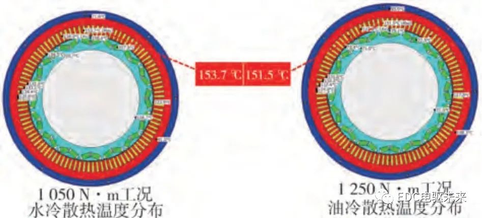

进一步地,在实际电机设计时,往往会根据材料特性设置一个散热的边界条件,如C 级绕组稳态工作最高温度≤155 ℃。在此条件下对电机在相同散热要求下进行仿真,结果见图8。
清华丨新型分布式驱动液氢燃料电池重型商用车设计、分析与验证的图29
图8 限值温度下的电机水冷与油冷温度分布示意图
由图可见:(1)在水冷方式下,电机转矩在1 050 N·m时绕组最高温度为153.7 ℃;(2)在油冷方式下,电机转矩在1 250 N·m时绕组最高温度为151.5 ℃。
由此可得,在相近的温度要求下,油冷散热方式电机的转矩密度提升了20%左右,油冷电机方案有效提高了电机的功率密度。

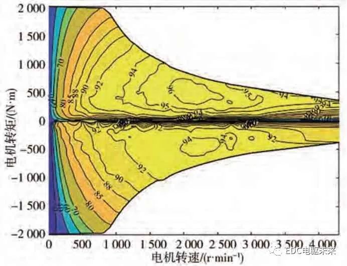

基于所开发的轮毂电机,进行联合效率测试。按照100~3 200 r/min电机转速区间每个采样点间隔100 r/min,0~2 000 N·m 电机转矩区间每个采样点间隔100 N·m 进行标定,最终所得的电机与电机控制器的联合系统实测效率如图10所示。
清华丨新型分布式驱动液氢燃料电池重型商用车设计、分析与验证的图31
图10 电机及控制器效率MAP

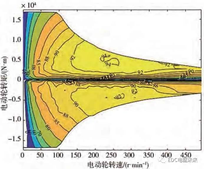

进一步,将电机效率图与仿真得到的减速器效率图相结合,可得整个电动轮的效率MAP 图,如图11 所示。图中横坐标为车轮转速,纵坐标为车轮驱/制动转矩。考虑整车主要运行车速范围为30~70 km/h,对应转速约为150~350 r/min,此时电驱动系统的总体效率均在90%以上,可以很好地满足商用车节能减排要求。从全生命周期的成本来看,电动轮带来的运行成本下降基本与整车购置成本相当,经济效益明显,这也能有效支撑电动轮的商业应用。
清华丨新型分布式驱动液氢燃料电池重型商用车设计、分析与验证的图32
图11 电动轮的效率MAP 图

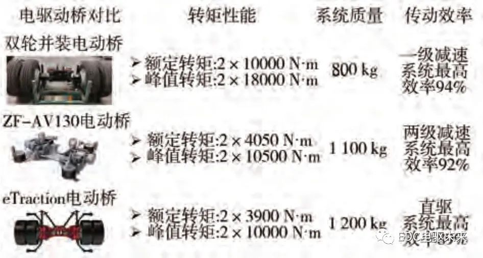

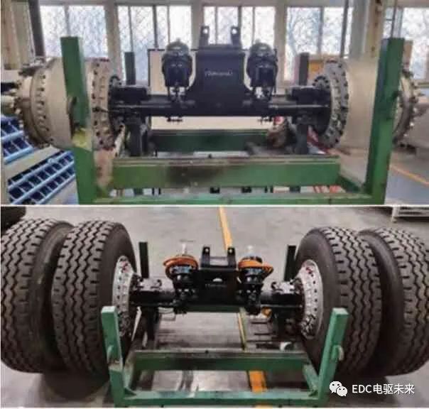

基于该电动轮,考虑载荷、性能和装配等因素,开发了双轮并装的轮边驱动电动轮的驱动桥方案[32],并引入转矩矢量分配控制,保证低速转向轻便与高速稳定性控制,提高整车经济性与安全性。驱动桥控制器采用TC275 三核MCU,一个单片机可以同时控制驱动桥的左右两台电动轮轮毂电机。驱动桥如图12所示。
清华丨新型分布式驱动液氢燃料电池重型商用车设计、分析与验证的图33
图12 双轮并装驱动桥方案
图13为所开发的电动轮与当前已发布的产品级电动轮的对比,可见采用新构型+匹配优化+油冷的设计方案取得了更高的驱动转矩与更轻的单桥质量,当前整桥质量已和传统集中驱动相当,有效解决了簧下质量问题。考虑到上述基于电动轮的分布式电驱动系统的直驱优势,系统的驱动效率比集中驱动还能进一步提升近10%,使其在性能和成本上均具有优势。

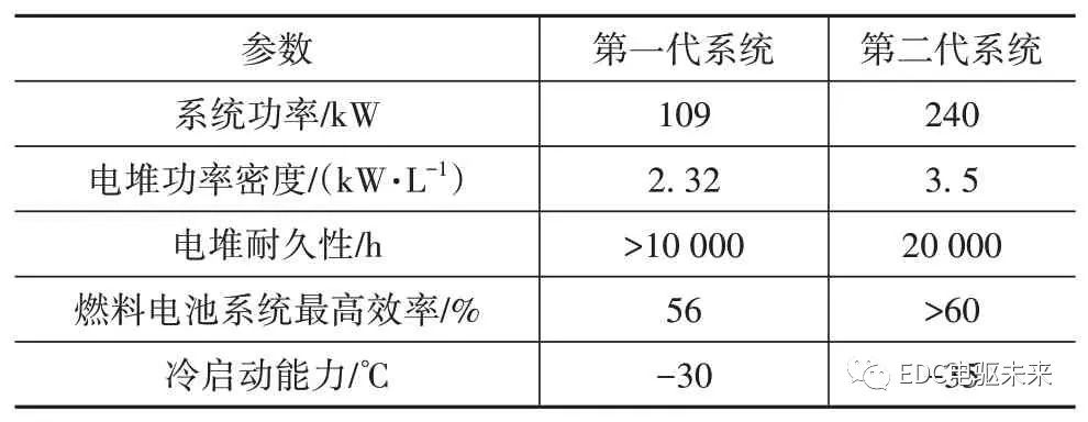

重载商用车功率需求大,根据上述系统参数设计,35 t 级载货车80 km/h 的巡航平均功率可达84.57 kW 以上,49 t级牵引车90 km/h的巡航平均功率可达128.07 kW 以上。但在本文开展动力系统设计阶段,国内尚无100 kW 燃料电池系统,给技术开发带来了极大的挑战。

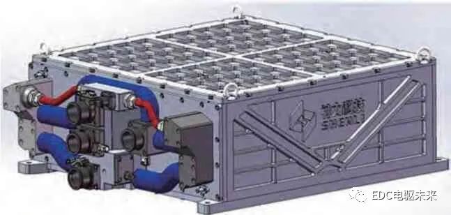

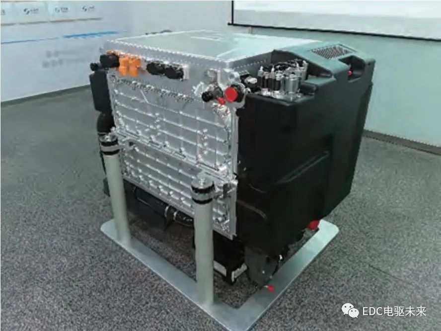

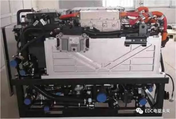

围绕100 kW 燃料电池研发目标,本文团队通过和国内产业链企业联合技术攻关,逐一解决了空压机、循环泵和冷却水泵等大功率燃料电池零部件空白难题,开发了国内首个上公告的大功率燃料电池系统,如图14和图15所示;在此基础上,近两年进一步完成了全球首台单系统240 kW 燃料电池系统开发,如图16 所示。两代燃料电池系统基本性能参数如表7所示。
表7 燃料电池系统性能参数
清华丨新型分布式驱动液氢燃料电池重型商用车设计、分析与验证的图35
清华丨新型分布式驱动液氢燃料电池重型商用车设计、分析与验证的图36
图14 燃料电池系统电堆外形图
清华丨新型分布式驱动液氢燃料电池重型商用车设计、分析与验证的图37
图15 109 kW燃料电池系统
清华丨新型分布式驱动液氢燃料电池重型商用车设计、分析与验证的图38
图16 240 kW燃料电池系统
本文所开发系统使用了第一代大功率燃料电池系统,通过优化电堆设计和控制策略,系统在工作温度75 ℃、氢气压力170 kPa(绝压)、空气压力150 kPa(绝压)、空气计量比1.8 和氢气计量比1.4的条件下,系统输出功率可达109 kW,电堆电压标准差为6 mV,可以满足整车大功率输出需求。

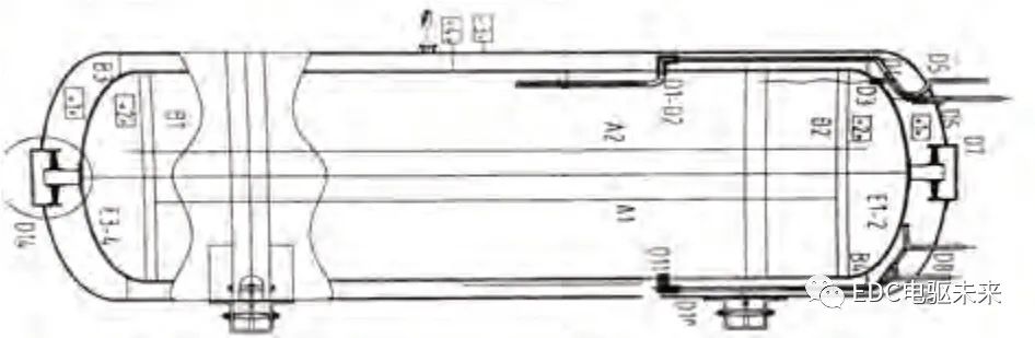

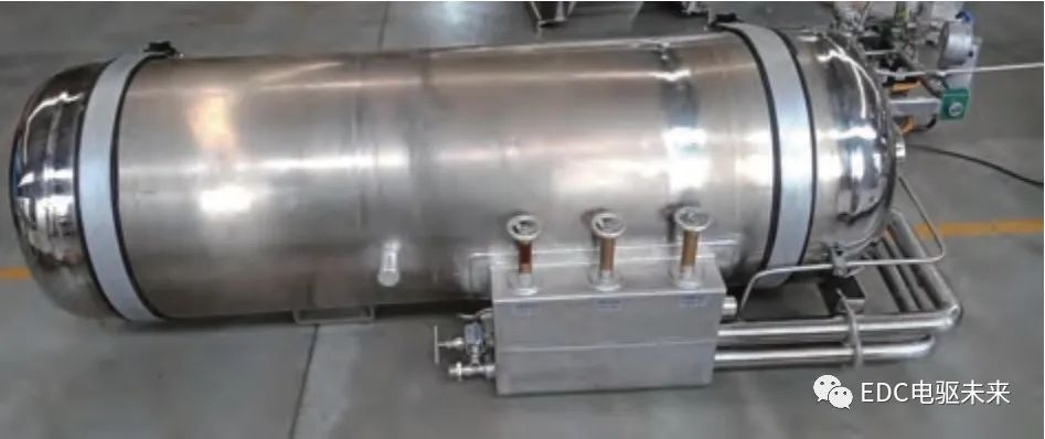

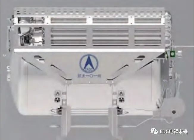

针对液氢储罐绝热设计、真空设计、支撑结构设计和轻量化设计等核心技术难题,采用了低漏热支撑与出管结构、小间距高真空多层绝热结构和夹层管气封液结构设计等关键技术,通过低温卧式容器传热性能优化,最终的液氢储罐结构如图17所示。
清华丨新型分布式驱动液氢燃料电池重型商用车设计、分析与验证的图39
图17 液氢储罐结构图
为保证液氢储罐使用安全,系统在构型、工艺、材料和使用等方面提出了一系列安全方案。

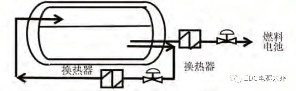

在液氢储氢系统工作时,液氢须换热蒸发为常温氢气后再供应至燃料电池。为保证氢气的持续供应,本系统采用挤压供应方案维持液氢储罐持续排液,图18为其示意图。
清华丨新型分布式驱动液氢燃料电池重型商用车设计、分析与验证的图40
图18 液氢储罐自增压挤压供液

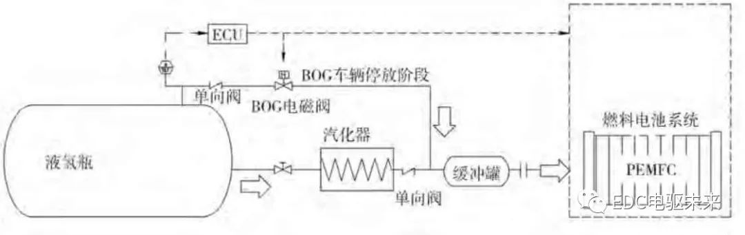

液氢复合汽化器是液氢储供系统冷能和热能综合利用的核心,通过将燃料电池散热系统与氢汽化系统耦合,可实现散热与加热的能量综合利用。为维持氢系统压力稳定,氢回路中还增加了一套缓冲罐,通过压力闭环控制,以实现氢系统与燃料电池系统的连续稳定运行。
由于低温液体难以与环境绝对绝热,液氢在静置状态下会不断蒸发导致系统压力上升,如果压力超过警戒值则须打开泄压阀排氢,对系统经济性、安全性与使用便利性带来不利影响。
为维持储罐内压力稳定,本文设计了液氢储供系统的挥发氢气(boil-off gas,BOG)回收系统,由液氢储罐压力传感器、电磁阀、液氢储罐、液氢汽化器、单向阀、缓冲罐和连接管路组成。其中,电磁阀分别与压力传感器和液氢储罐连接。压力传感器指示的液氢储罐内压力作为电控单元的输入信号,电磁阀作为执行器。
BOG 系统如图19 所示,根据燃料电池开机和停机分为两种模式。
清华丨新型分布式驱动液氢燃料电池重型商用车设计、分析与验证的图41
图19 液氢储供系统BOG回收系统图
(1)燃料电池工作时,挥发氢气回收系统管路中的电磁阀关闭,液氢供氢管路阀门开启,液氢汽化后正常进入到燃料电池系统参与反应。
(2)燃料电池停机时,挥发氢气回收系统管路中的BOG 电磁阀关闭,液氢供氢管路阀门关闭。此外,若压力传感器测量的氢气压力超过设置值时,系统控制电磁阀开启,氢气经过缓冲罐后进入到燃料电池;当压力再次低于设置值时,控制单元控制电磁阀关闭。
BOG 系统保证了液氢储罐内压力的稳定,且尽可能地减少了氢气的蒸发浪费。

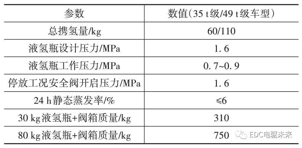

基于上述液氢储供系统关键技术的研究和整车性能指标的需求,本文完成了35 t级载货车与49 t级牵引车的液氢储供系统布局。35 t级载货车的60 kg级储供系统包含2 套30 kg 液氢罐(图20),49 t 级牵引车的100 kg 级储供系统采用80 kg 液氢储罐(图21)后置+30 kg 液氢储罐侧置的组合方案。30 和80 kg 两种规格液氢储罐的质量储氢密度(不含附件)分别为9.33%和10.24%;两种规格液氢储罐的体积储氢密度(不含附件)分别为45.3 和40.8 g/L,液氢储供系统具体技术规格如表8所示。
清华丨新型分布式驱动液氢燃料电池重型商用车设计、分析与验证的图42
图20 30 kg级液氢储供系统
清华丨新型分布式驱动液氢燃料电池重型商用车设计、分析与验证的图43
图21 80 kg级液氢储供系统
表8 液氢储供系统技术规格
清华丨新型分布式驱动液氢燃料电池重型商用车设计、分析与验证的图44

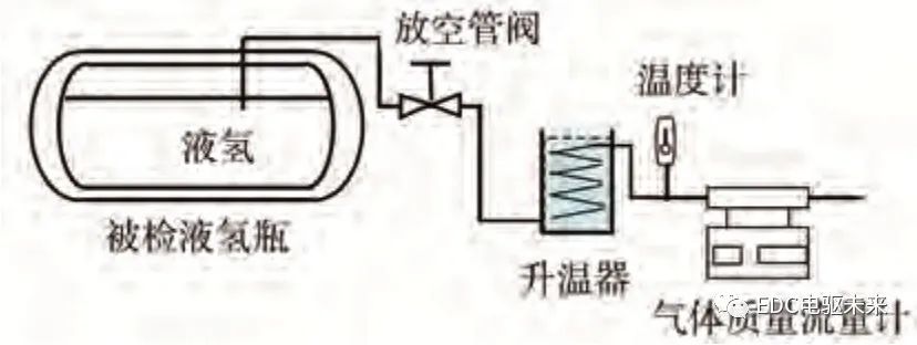

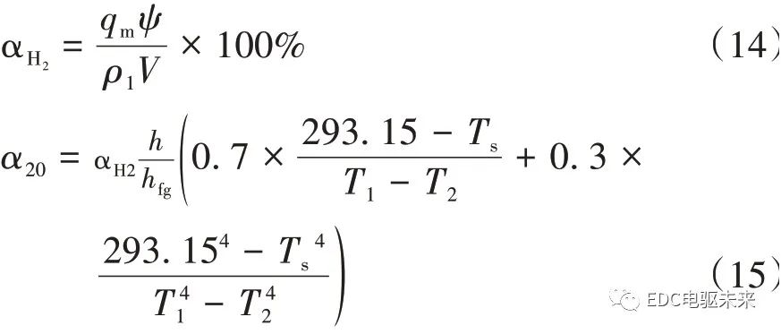

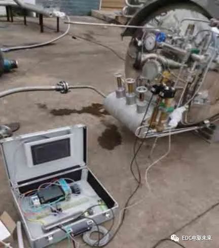

为更好地评价所开发的氢系统的绝热能力,本文测试了液氢系统的日静态蒸发率。依据GB/T18443.5—2010《真空绝热深冷设备性能试验方法第5 部分:静态蒸发率测量》,采用气体质量流量计测量单位时间内被检件中液氢蒸发后通过流量计的气体流量。蒸发率测试方法示意图如图22 所示,测试现场照片见图23。蒸发率计算公式为
清华丨新型分布式驱动液氢燃料电池重型商用车设计、分析与验证的图45
图22 静态蒸发率测试方法
清华丨新型分布式驱动液氢燃料电池重型商用车设计、分析与验证的图46
图23 静态蒸发率测试现场照片
清华丨新型分布式驱动液氢燃料电池重型商用车设计、分析与验证的图47

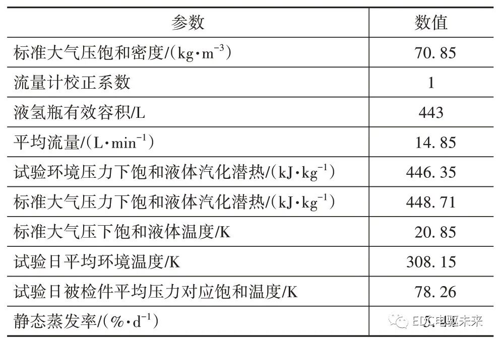

式中:αH2和α20分别为测试蒸发率和静态蒸发率,%/d;qm 为排放气体质量流量,kg/d;ψ 为流量计的校准系数;ρ1 为标准大气压下饱和液体密度,kg/m3V 为液氢瓶有效容积,m3h 和hfg 分别为试验环境压力下和标准大气压力下饱和液氢汽化潜热,kJ/kg;TsT1T2 分别为标准大气压下饱和液氢温度、试验日平均环境温度和试验日被检件平均压力对应饱和温度,K。
用于液氢蒸发率测试的计算参数如表9所示。
表9 液氢蒸发率测试表
清华丨新型分布式驱动液氢燃料电池重型商用车设计、分析与验证的图48

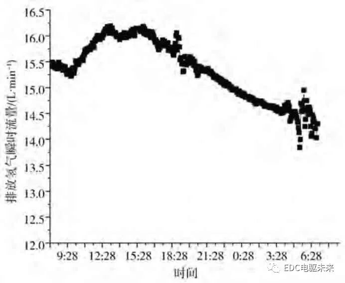

基于上述测试方案,30 kg 液氢储罐基于液氢介质完成了液氢储氢系统的日蒸发率测试,测试结果如图24所示。
清华丨新型分布式驱动液氢燃料电池重型商用车设计、分析与验证的图49
图24 蒸发量变化曲线
基于测试结果可知,液氢储氢系统使用液氮介质的日静态蒸发率为5.44%,满足低于6%的液氢储供系统性能指标要求。

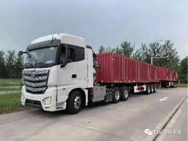

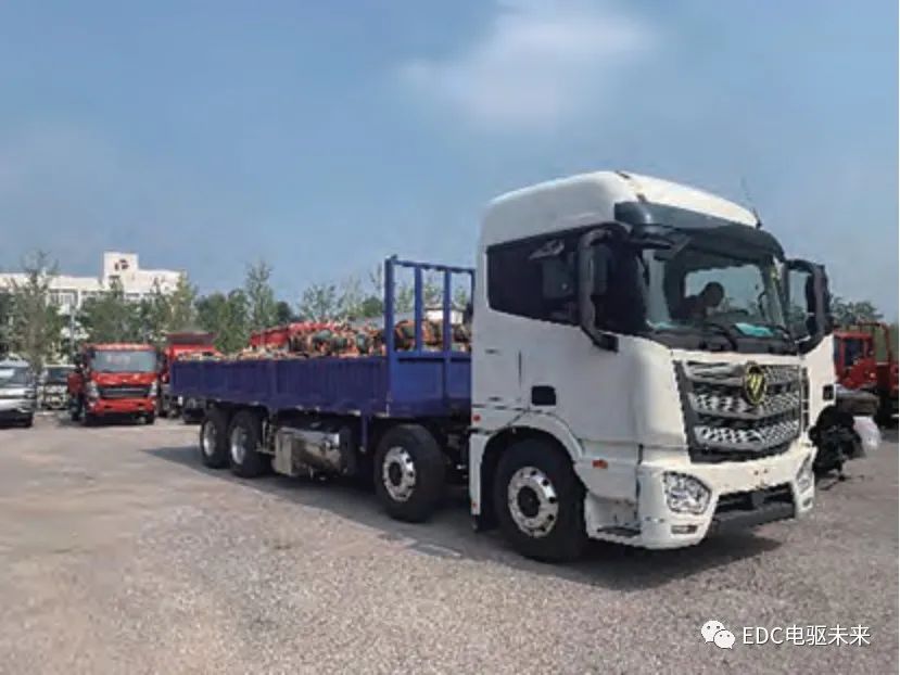

基于上述布置,本文完成了两型液氢燃料电池重型商用车样车的试制和集成,如图27 和图28所示。
清华丨新型分布式驱动液氢燃料电池重型商用车设计、分析与验证的图52
图27 35 t级载货车实物图
清华丨新型分布式驱动液氢燃料电池重型商用车设计、分析与验证的图53
图28 49 t级牵引车实物图

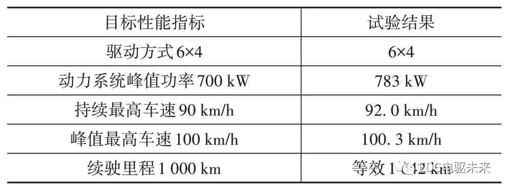

4.2 实车道路试验

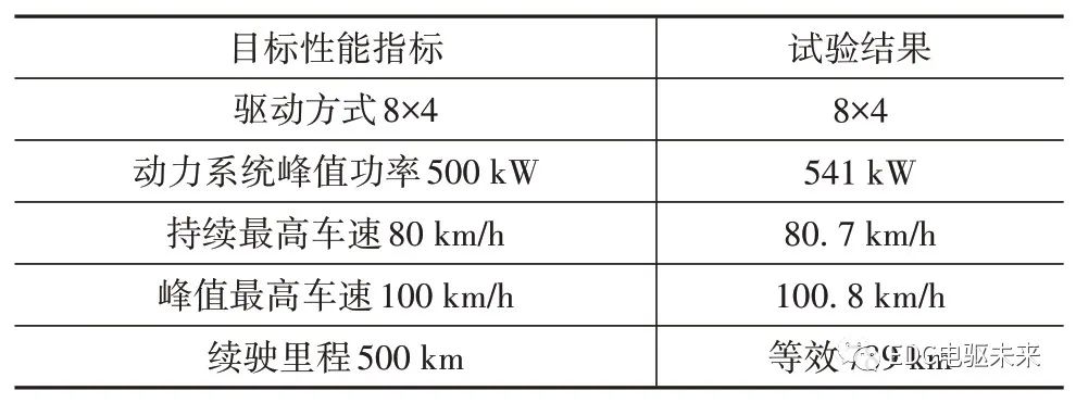

在第三方汽车检测技术公司的参与下,两型液氢燃料电池重型商用车样车在交通部公路交通试验场完成了动力性和经济性试验。

受限于测试时间与用氢规范,经济性试验中整车采用40 km/h匀速行驶,并推算至满容量储氢续驶里程,采集记录实测行驶里程、时间、电量与液氢液位。在计算氢耗时,动力电池电量变化会根据燃料电池系统平均效率折算为氢耗。基于采集实测里程与等效总氢耗,即可通过液氢储供系统的总储氢量线性估计最大续驶里程。
基于上述方法,两型液氢燃料电池重型商用车完成了约200 km 的经济性高环测试和动力性试验与经济性试验,两款车型试验结果分别如表10 和表11所示。
表10 35 t级载货车实车道路试验结果
清华丨新型分布式驱动液氢燃料电池重型商用车设计、分析与验证的图54
表11 49 t级牵引车实车道路试验结果
清华丨新型分布式驱动液氢燃料电池重型商用车设计、分析与验证的图55
试验结果表明,本文所开发的两型液氢燃料电池重型商用车动力系统部件设计和参数选定满足预期设计指标,也验证了液氢储氢、电动轮与大功率燃料电池系统的技术可行性。

(1)发展分布式驱动技术可缩短动力传递环节,将驱动系统的传动效率提升8%~10%,降低全生命周期成本;
