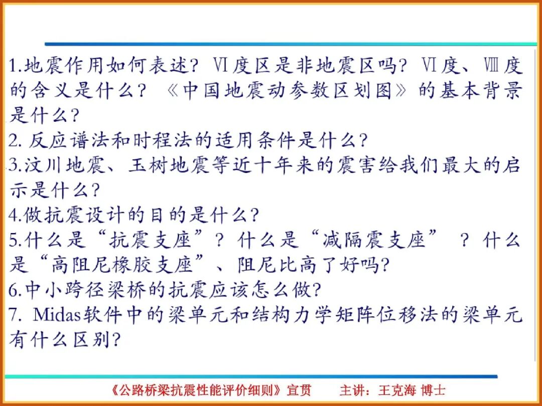

注:希望通过本宣贯搞清楚上述问题。

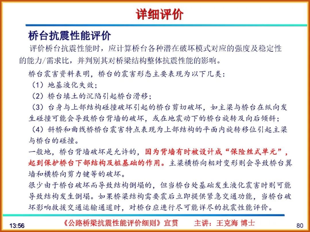

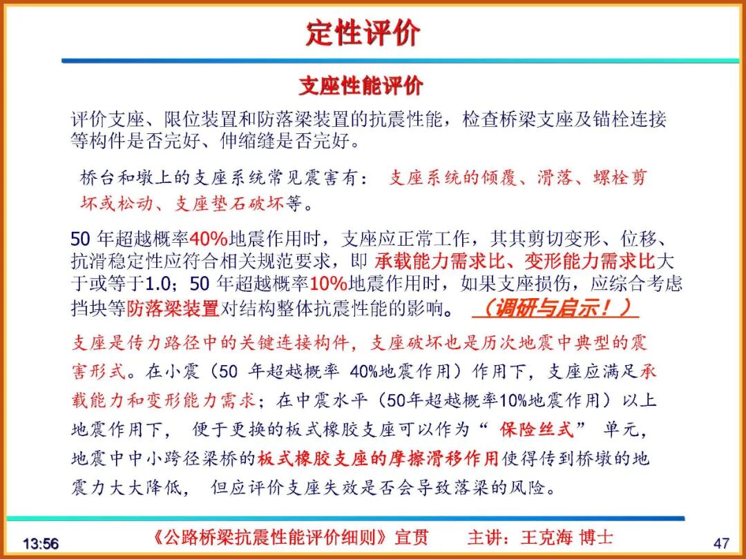

注意:“保险丝单元”意思是像保险丝那样的单元,而不是“保险丝单元”!

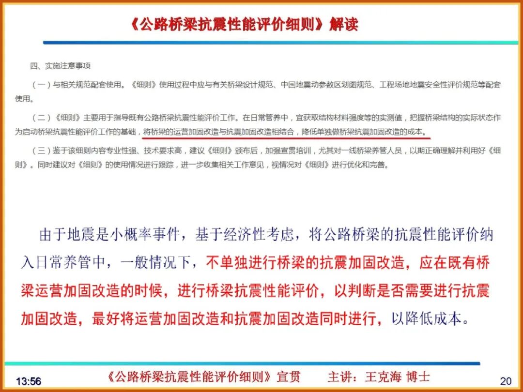

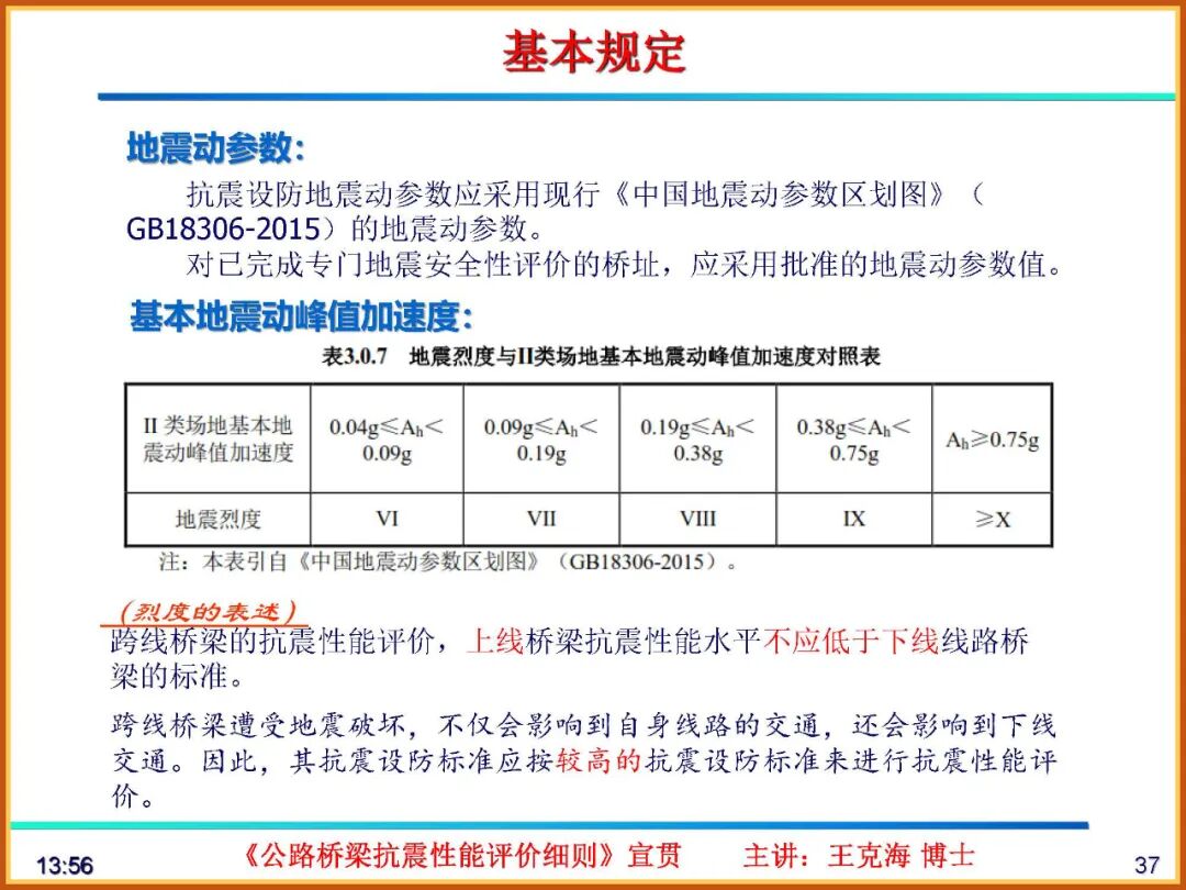

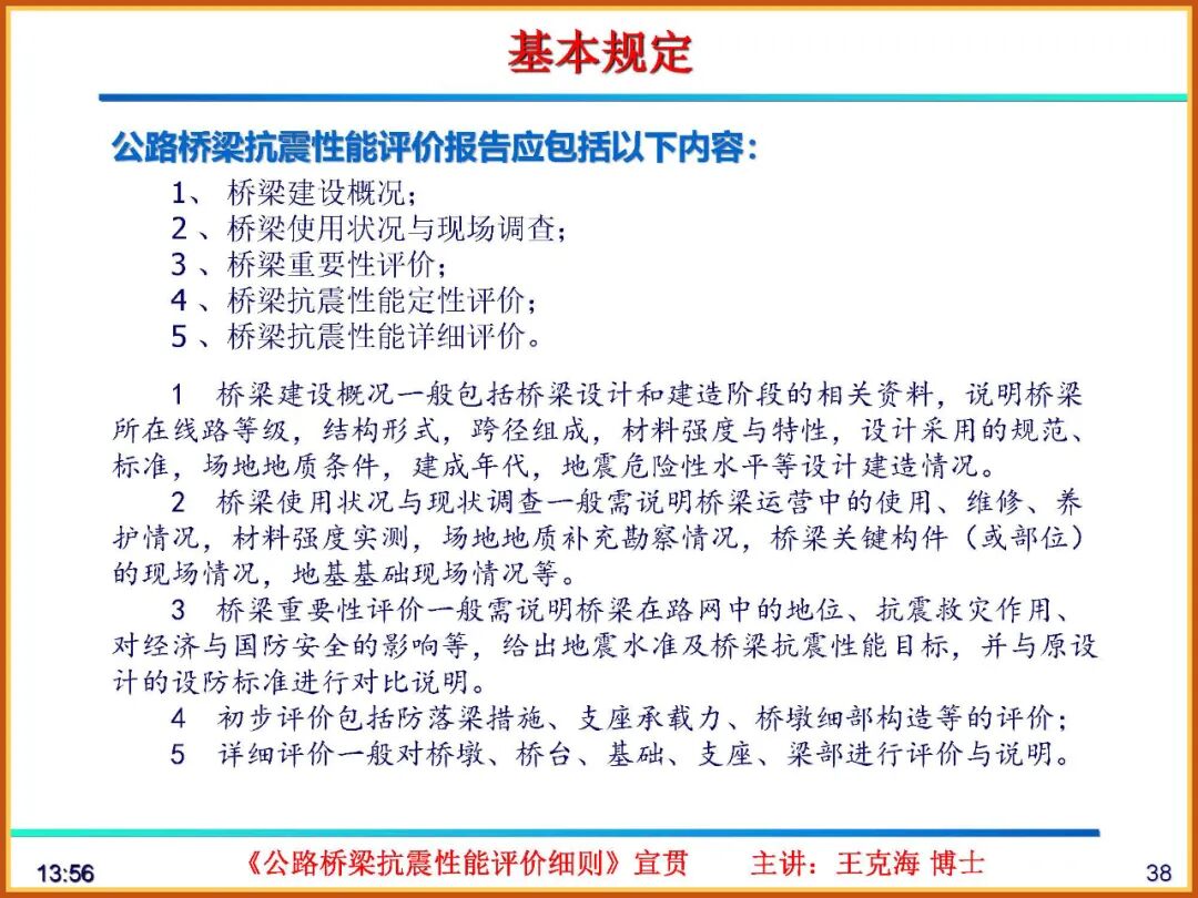

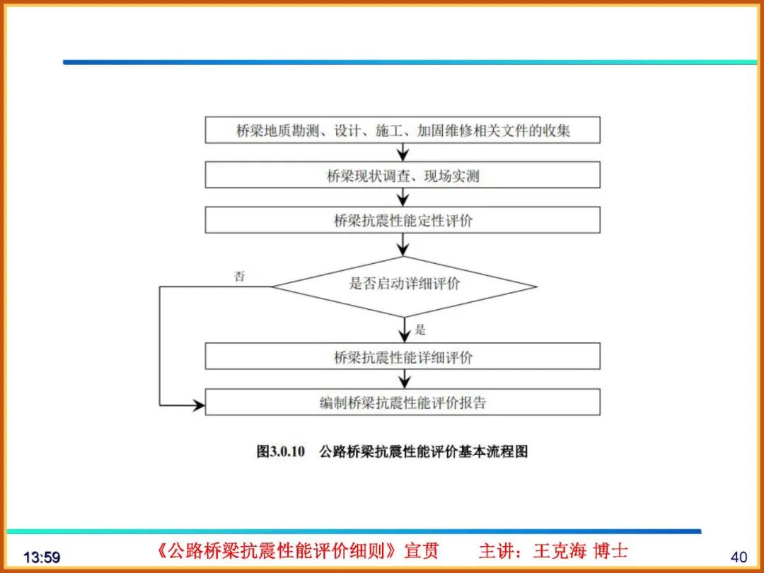

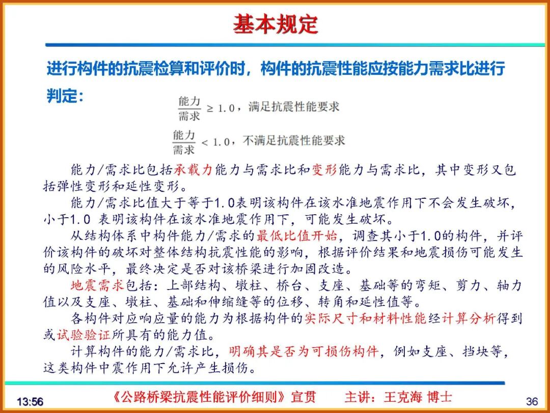

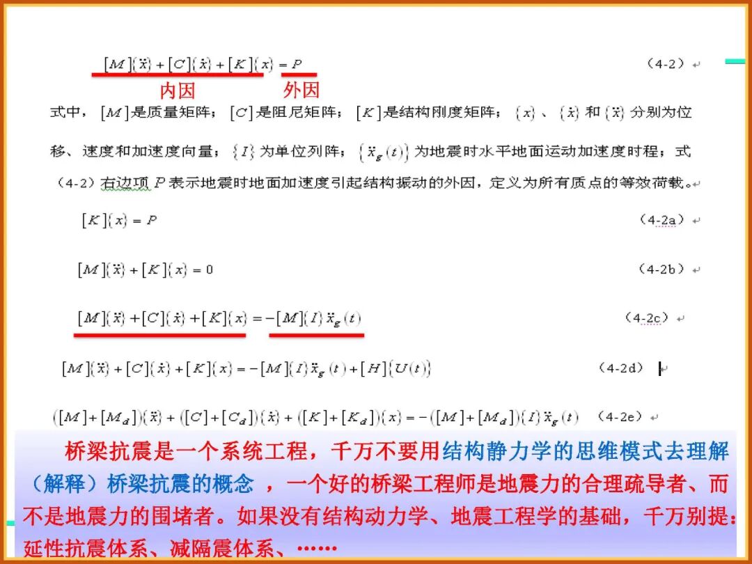

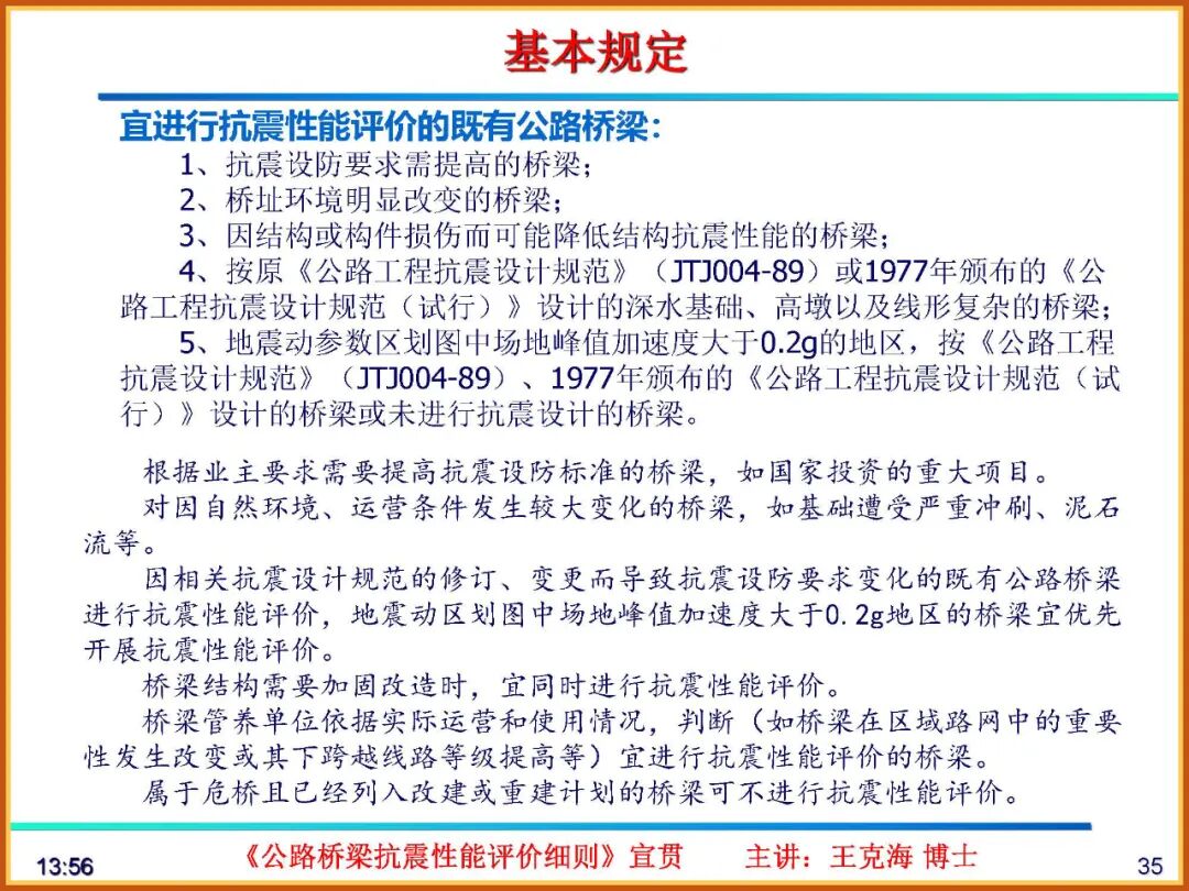

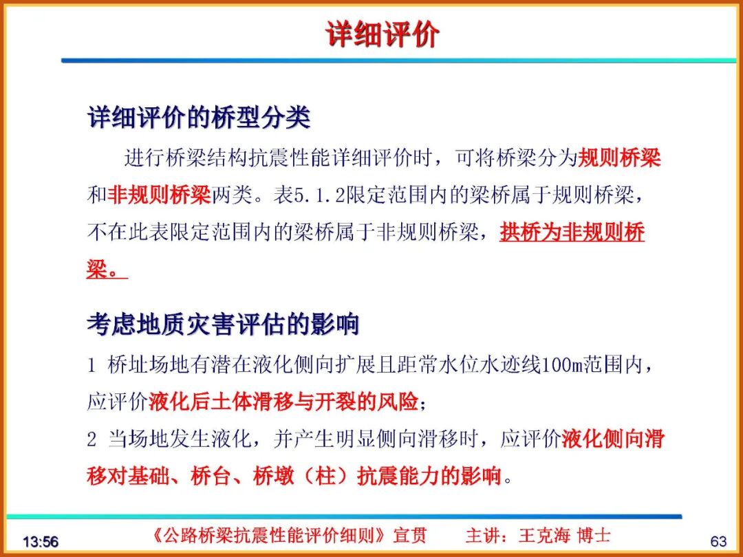

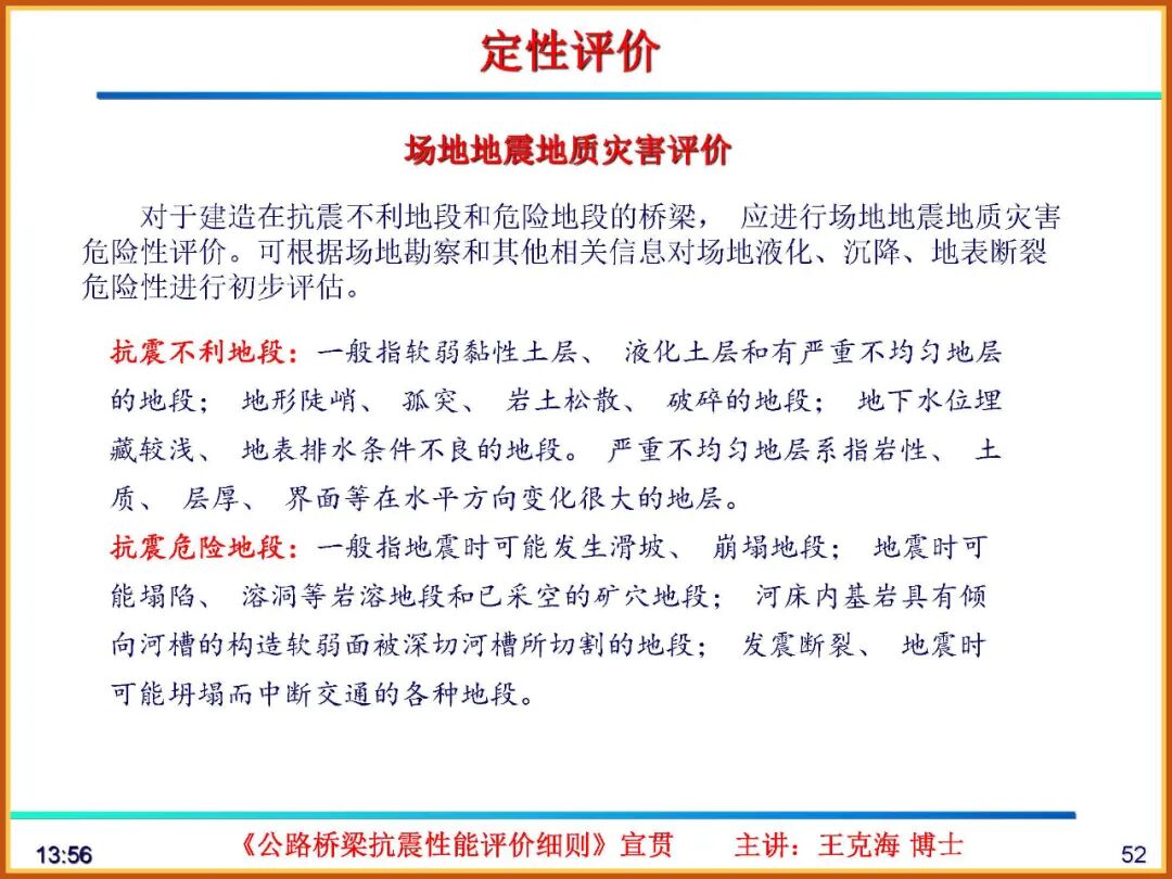

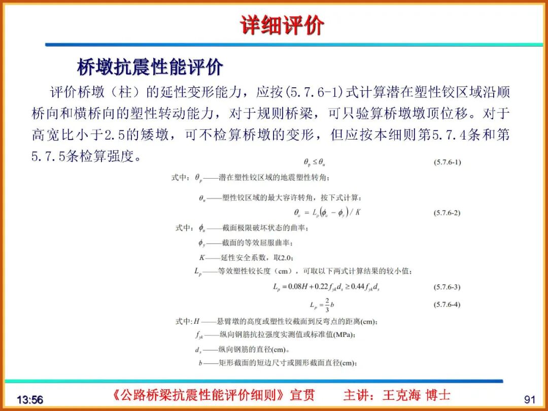

1. 由于地震是小概率事件,基于经济性考虑,将公路桥梁的抗震性能评价纳入日常养管中,一般情况下, 不单独进行桥梁 的抗震加固改造,应在既有桥梁运营加固改造的时候,进行桥梁抗震性能评价,以判断是否需要进行抗震加固改造,最好将运营加固改造和抗震加固改造同时进行, 以降低成本。

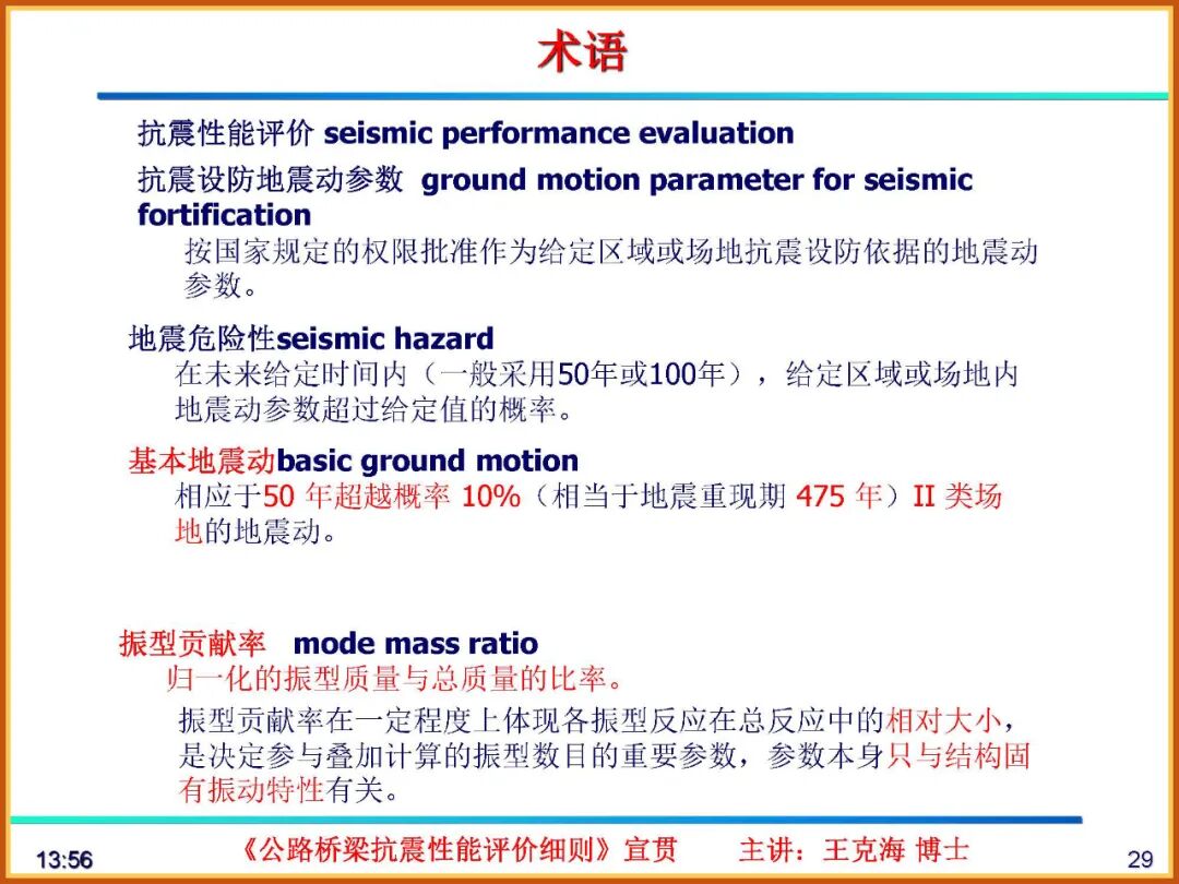

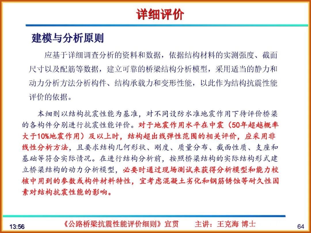

2. 要正确认识和使用《中国地震动区参数划图》,现行 中国地震动区参数划图仅提供 50  年超越概率 10%  相当于地震重现期  475  II  类场地 的地震动水准 ,实际是中震水准的地震作用。

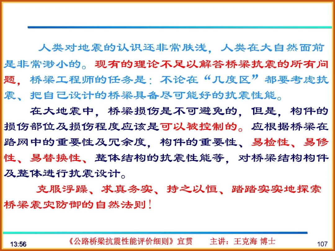

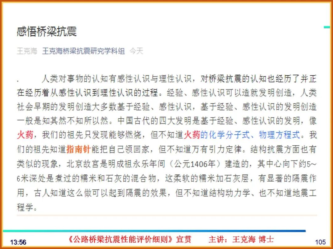

3. 桥梁抗震是一个系统工程, 千万不要用结构静力学的思维模式去理解(解释)桥梁抗震的概念 ,一个好的桥梁工程师是地震力的合理疏导者、而不是地震力的围堵者。如果没有结构动力学、地震工程学的基础,千万别提:延性抗震体系、减隔震体系、……。还应该注意:现有的理论不足以解答桥梁抗震的所有问题,尤其是大跨高耸结构。

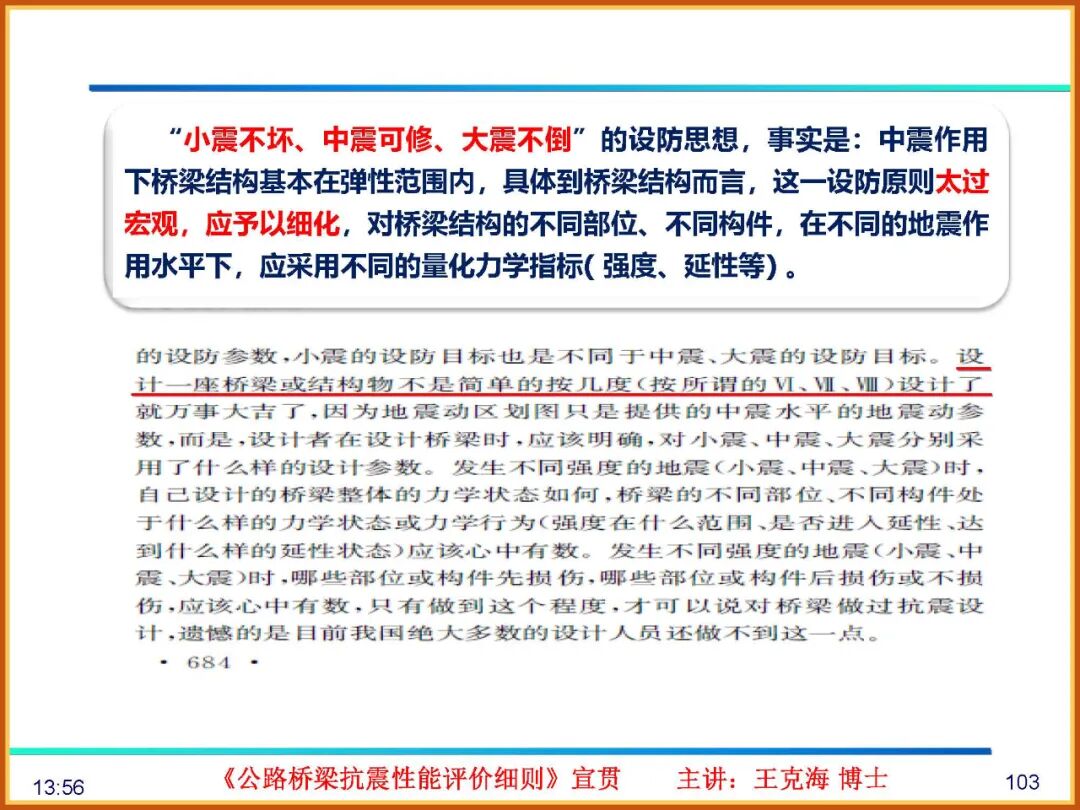

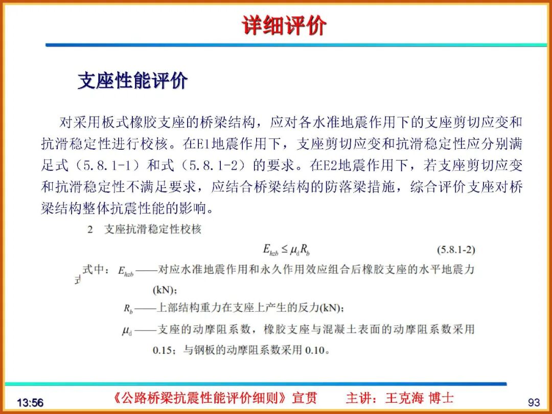

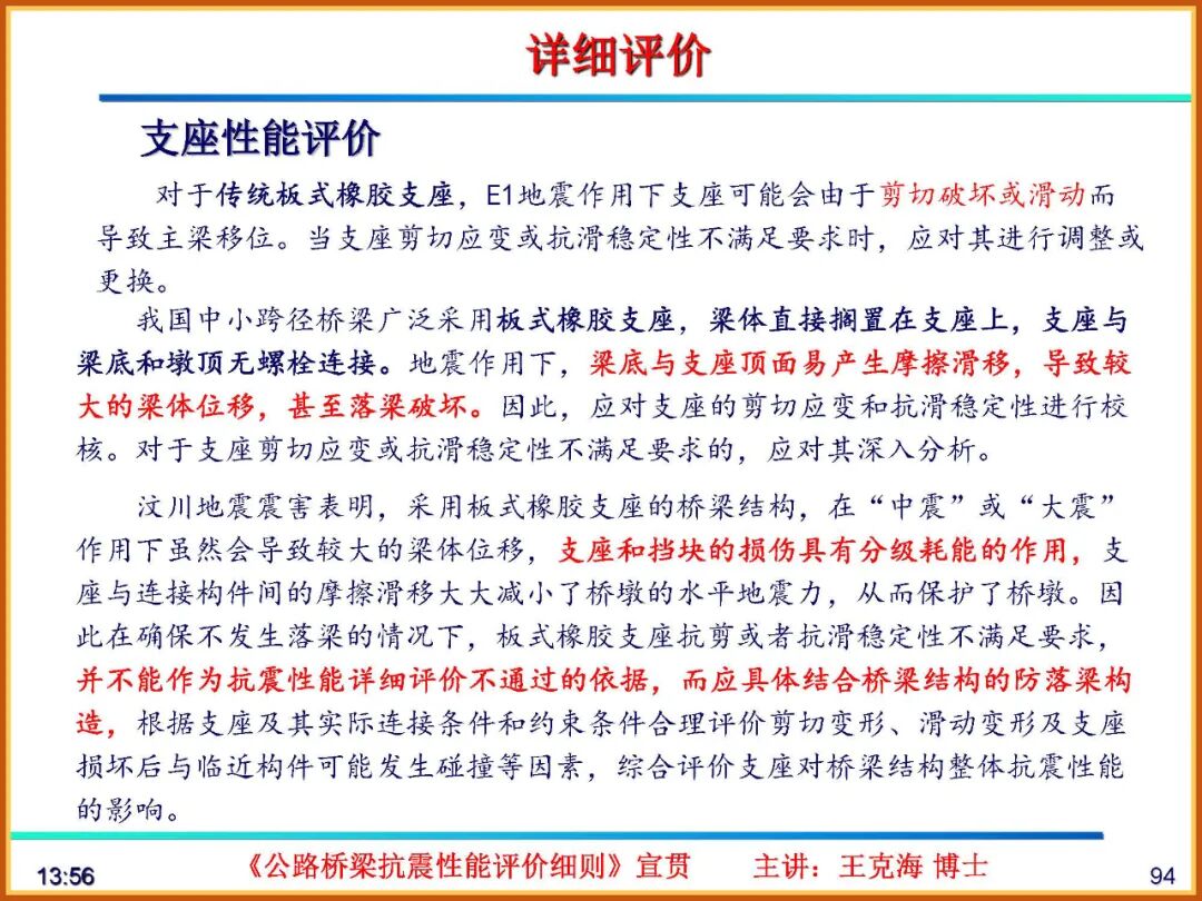

4. 笔者在总结汶川地震等桥梁震害、这些1:1的足尺试验”的基础上,将桥梁抗震基本理念总结为:“因地制宜选择桥型”、“多道设防、分级耗能”、“一可(即:损伤部位及损伤程度可控、损伤部位或构件易检、损伤部或构件易修、损坏部位或构件易换,‘可控’是目标、‘易检、易修、易换’是实现‘可控’的手段)”。对墩顶采用盖梁的中小跨径梁桥而言,在破坏性地震作用下,板式橡胶支座作为“保险丝 单元”优先损伤,因为它的损伤保护了桥墩和桩基,即:牺牲局部保护整体。这一理念已在《桥梁抗震研究(第二版)》(中国铁道出版社,2014年第二版第一次印刷、2015年第二版第二次印刷)的相关章节展开了论述(有兴趣的读者可以参阅此书,同时可以查阅我们抗震学科组近年来发表的40余篇相关文章)
笔者认为:“ 多道设防、分级耗 ”、“ 一可三易”,这12个字可以作为桥梁抗震的基本理念。
