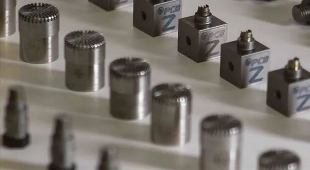

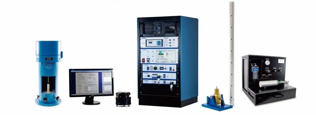

      为了保证振动及冲击测试测量过程中数据的准确性,我们建议要定期校准加速度计,根据加速度计使用的频度以及使用环境条件来决定加速度计校准的周期,通常半年或一年时间。在某些关键的测试或成本比较高的破坏性测试,建议每次使用前校准加速度计。
       加速度计校准常见的系统有自动扫频校准系统或单点频率测试系统。加速度计数量比较多的情况下建议使用自动扫频校准系统以提高效率,例如PCB® 9155D加速度计校准系统或其它厂家的系统。
加速度计校准注意事项及常见问题的图2
动态传感器校准系统

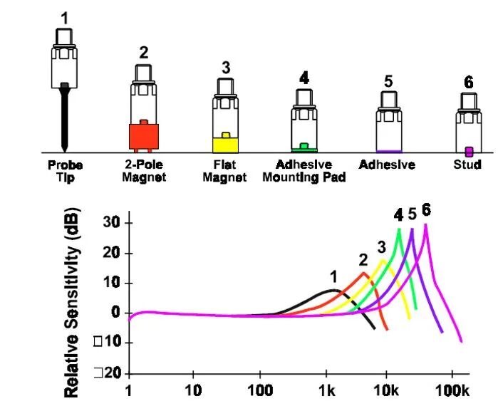

1. 传感器的安装方式:
      不同的安装方式会显著的影响传感器的谐振频率,也就是传感器的高频响应。下图有说明安装方式对谐振频率的影响。优先选择螺钉安装,其次是热熔胶或瞬干胶,然后双面胶等等。

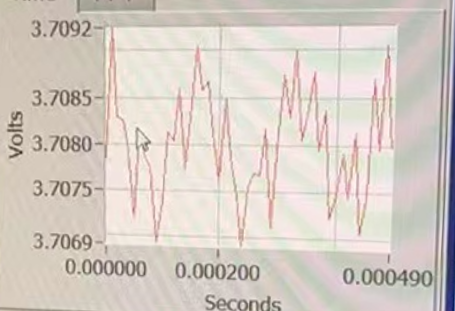

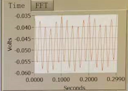

      传感器曲线输出异常通常是传感器本身引起的。除此之外,需要排查一下是否有50Hz的工频干扰,如果出现工频干扰,检查一下传感器的接地以及信号适调仪的接地情况,可以尝试看看是否有改善。另外,如果被测传感器的输出曲线信噪比太小,建议把适调仪的增益加大以提高信噪比。
加速度计校准注意事项及常见问题的图4
增益为1时输出曲线(噪声大)
加速度计校准注意事项及常见问题的图5
50Hz工频噪声

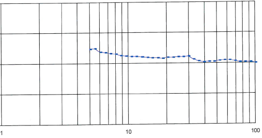

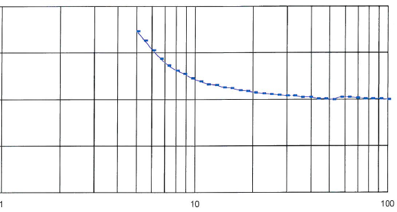

2. 传感器低频超出规格:
      传感器低频校准时由于加速度小,位移比较大,因此传感器很容易受到外界的干扰,传感器低频校准和传感器电缆线布置有非常大的关系。通常需要将电缆线托起(顶端出线的传感器)后再固定,以减少电缆对传感器包括振动台动芯的侧面作用力,造成测试数据的偏差。
加速度计校准注意事项及常见问题的图6
电缆线没有固定
加速度计校准注意事项及常见问题的图7
电缆线固定

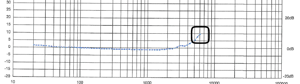

3. 传感器高频超出规格:
       传感器的高频响应主要和安装方式有非常大的关系,条件允许的情况下,建议使用螺钉安装,安装面涂抹一层硅脂,在推荐的安装扭力下固定传感器。如果安装都没有问题,传感器的高频还是超出规格,可能传感器本身已经出现问题。
