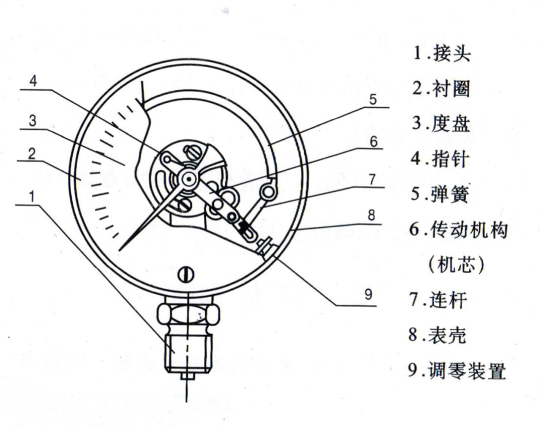

不锈钢压力表结构原理
不锈钢压力表由导压系统(包括接头、弹簧管、限流螺钉等)、齿轮传动机构、示数装置(指针与刻度盘)和外壳(包括表壳、表盖、表玻璃等)所组成。
外壳为气密型结构,能有效地保护内部机件免受环境影响和污秽侵入。对于在外壳内充液(一般为硅油或甘油)的仪表,能够抗工作环境振动较剧和减少介质压力的脉动影响,如下图示。

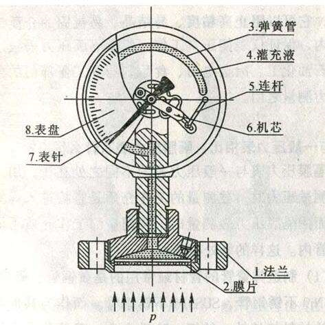

此外,还有一些特殊用途的压力表,如:
1)隔膜表所使用的隔离器(化学密封)能通过隔离膜片,将被测介质与仪表隔离,以便测量强腐蚀、高温、易结晶介质的压力,如下图所示:
压力容器怎样选择压力表?的图2
