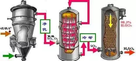

1. 硫酸工业
  • 1740年英国医生J.沃德在伦敦附近建立了一座燃烧硫磺和硝石制硫酸的工厂;
  • 1746年英国J.罗巴克建立了铅室反应器,生产过程中由硝石产生的氧化氮实际上是一种气态的催化剂,这是利用催化技术从事工业规模生产的开端。
  • 标志性事件1:1806年,法国科学家C. B. Dersomers和N. Clement阐明了在氧化氮作用下,SO2转化成SO3的机理
  • 标志性事件2:1875年德国人E.雅各布建立了第一座生产发烟硫酸的接触法装置,并制造所需的铂催化剂,这是固体工业催化剂的先驱。
  • 标志性事件3:1888年德国BASF公司的化学家Rudolf Knietsch开发了一种经济高效的替代工艺,采用目前广泛使用的V2O5为催化剂,这种硫酸接触工艺不但使巴斯夫一跃成为当时全球最大的硫酸生产商,也为催化加工铺平了道路。
工业催化200年,盘点那些改变人类社会的工业催化剂!的图1
备注:硫酸广泛用于各个工业部门,主要有化肥工业、冶金工业、石油工业、机械工业、医药工业、洗涤剂、军事工业、原子能工业和航天工业等,还用于生产染料、农药、化学纤维、塑料、涂料,以及各种基本有机和无机化工产品。世界大战期间,硫酸工业的发展与军事工业紧密联系在一起,硫酸工业是一个国家军事力量的风向标。

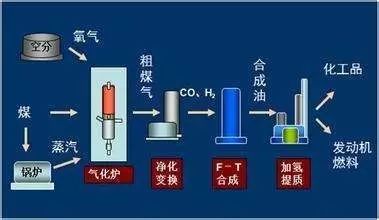

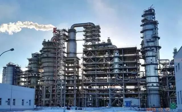

5. 煤制烃工业

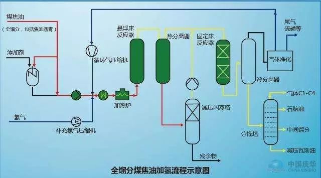

  • 煤加氢制油(煤液化):1913年,德国化学家弗里德里希·柏吉斯(F. Bergius),研究出煤炭在高温高压条件下加氢液化反应(催化剂主要成分:Fe),生成燃料的煤炭直接液化技术,并获得世界上第一个煤直接液化的专利。柏吉斯因此获得1931年的诺贝尔化学奖发明与发展化学高压技术1927年,德国燃料公司Pier等人开发了硫化钨和硫化钼作为催化剂,大大提高了煤液化过程的加氢速度,并把加氢分成气相和液相两步,初步实现了煤液化的直接工业化。煤直接液化工业也被称为Bergius-Pier工艺。
  • 费托合成:1923年, Franz Fischer 和Hans Tropsch采用碱性铁屑作为催化剂,以CO和H2作为原料,在400-455 oC, 10-15 MPa的压力下,制备了烃类化合物,标志着煤间接液化技术的诞生。随后,他们又开发了Ni和Co基催化剂。此后,人们将合成气在铁和钴作用下合成烃类或者醇类燃料的方法称为费托合成法(Fischer-Tropsch)。至今为止,费托合成仍是多相催化中非常热门的研究领域,大连化物所包信和院士团队,厦门大学王野教授团队,上海高等研究院孙予罕教授团队,北京大学马丁教授团队近期都曾在该领域获得非常不错的进展。
工业催化200年,盘点那些改变人类社会的工业催化剂!的图5
煤制烃是富煤少油国家(中国是典型)缓解石油供需矛盾,实现煤炭清洁利用的关键技术,具有重大的应用前景。

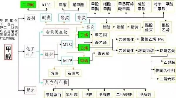

    甲醇是仅次于三烯、三苯的重要基础化工原料,在农药,医药,合成塑料等领域具有重要的应用。
工业催化200年,盘点那些改变人类社会的工业催化剂!的图6

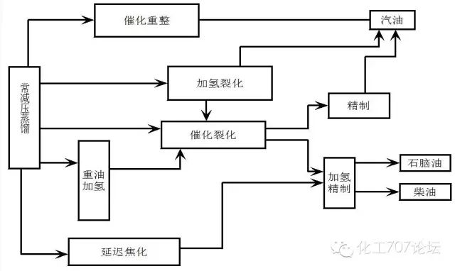

  • 催化裂化:1937年,法国科学家Houdry采用Al2O3/SiO2分子筛作为固体酸催化剂,实现了重油的催化裂化(石油公司Vacuum以此为基础成立了HPC公司,后来发展成为大名鼎鼎的Mobil公司)。催化裂化工艺曾向移动床(TCC)和流化床(FCC)两个方向发展。1939年,美国麻省理工大学的W.K.Lewis和E.R.Gilliland提出了利用催化剂的沉降分离,建立一种密相流化床反应器的构想,并进行了实验,现代石油化工工业的核心——流化床催化裂化工艺由此诞生。1942年,美国标准石油公司(Standard Oil)将其正式投产。循环流化床最终在20世纪五六十年代发展成为具有工业实用价值的新技术。催化裂化是石油化工中最核心的工艺之一,石油裂化催化剂是目前世界上用量最大的一种催化剂。
工业催化200年,盘点那些改变人类社会的工业催化剂!的图8

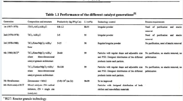

9. 烯烃聚合工业——Ziegler-Natta催化剂
    1950年,德国科学家Karl Ziegler开发了利用H2,乙烯和Al直接合成三乙基铝的工艺,并随后发现TiCl4或ZrCl4与三乙基铝组合的催化体系能够在常温和常压下以高的活性催化乙烯聚合得到高分子量的聚乙烯,该催化剂后被Natta称为Ziegler催化剂。1954年,意大利科学家Natta利用AlEt3还原TiCl4得到了TiCl3/AlEt3为主催化剂,AlEtCl为助催化剂的第一代Ziegler-Natta催化剂,并成功制备出了高等规度的聚丙烯,开创了等规聚合物的先河。1963年,Ziegler和Natta两人同获Nobel化学奖(在高聚物的化学性质和技术领域中的研究发现)。
    Ziegler-Natta催化剂经过60余年的发展,已经成为当今最成熟和最广泛使用的烯烃聚合催化剂,被应用于全球90%以上聚烯烃产品制备中,对整个人类社会发展所产生的推动作用是无与伦比的!利用Ziegler-Natta催化剂所生产出来的聚烯烃产品被广泛应用到科技、军事、日常生活的方方面面。对于人类的吃、穿、用、住、行都产生了极其深远的影响。可以毫不夸张的说,离开Ziegler-Natta催化剂,现代社会将难以维系!

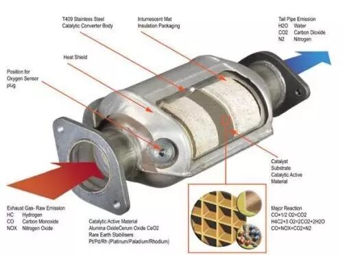

    1974年,第一个空气清洁法在美国实施,当时只控制CO和HC,所采用的汽车尾气处理催化剂为Pt-Pd氧化型催化剂;后来随着光化学烟雾对空气的破坏越来越严重,NOx也成为了空气排放的重要指标。1989年,福特汽车公司首次在试验中将Pd/Rh催化剂作为三效催化剂的组成部分,同时对CO、HC、NOx三种有害物起催化净化作用.三效催化剂从此成为汽车尾气处理工业的经典催化剂。
工业催化200年,盘点那些改变人类社会的工业催化剂!的图12

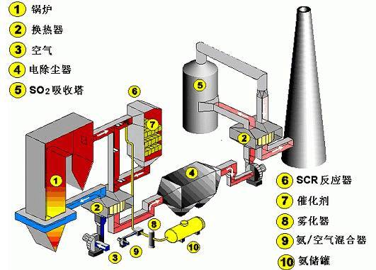

    20世纪80年代开始,日本日挥株式会社(JGC Co.)等开发了钒基选择性催化还原脱硝催化剂,并逐步发展成为目前成熟的工业化催化剂(V2O5-WO3(MoO3)/TiO2系列),在电厂脱硝中有着非常广泛的应用。目前,开发高效率、低成本的烟气脱硝催化剂仍然是研究的热点之一。
工业催化200年,盘点那些改变人类社会的工业催化剂!的图14
