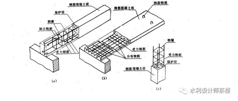

(一)   钢筋分类
(1)受力筋:主要受拉的钢筋称为受力筋。用于梁、板、柱等各种钢筋混凝土构件。
(2)钢箍(箍筋):用以固定受力钢筋的位置,并承受一部分斜拉应力,常用于梁和柱内。
(3)架立筋:用以固定钢箍和受力钢筋的位置,一般用于钢筋混凝土梁中。
(4)分布筋:用以固定受力钢筋的位置,并将构件所受外力均匀传递给受力钢筋,以改善受力情况,常与受力钢筋垂直布置。此种钢筋常用于钢筋混凝土板中。
(5)   构造钢筋:因构造要求或者施工安装需要而配置的钢筋,如吊环等。
水工钢筋混凝土结构图纸怎么画?的图1
图10-26 钢筋种类

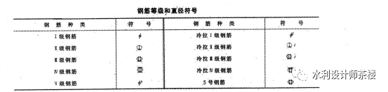

(二)   钢筋的等级
在钢筋混凝土结构设计规范中,对国产建筑用钢筋,按其产品强度等级不同,分别给予不同代号,以便标注及识别。钢筋共分五级详见表10-1。
水工钢筋混凝土结构图纸怎么画?的图2
表10-1 钢筋等级和符号

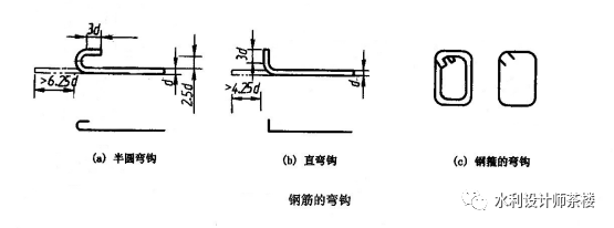

(三)   钢筋的弯钩
光面钢筋为了加强其与混凝土的凝结力,一般在钢筋两端做成弯钩,避免钢筋在受拉时滑动。弯钩的觉形式及画法如图所示。
水工钢筋混凝土结构图纸怎么画?的图3
图10-27 钢筋的弯钩

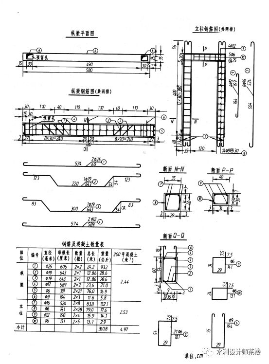

二、钢筋混凝土结构图
钢筋混凝土结构图是加工钢筋和浇筑钢筋混凝土构件施工的依据。其图样包括钢筋布置图、钢筋成型图和钢筋明细表等。
(一)   钢筋布置图
钢筋布置图除表达构件的形状、尺寸大小以外,主要是表明构件内部钢筋的分布情况,因此常采用剖视图(也称立面图),必要时也可采用半剖、阶梯剖、或者局部剖等画法。画图时,构件的轮廓线用实线,而钢筋则用粗实线,以突出表示钢筋,不画混凝土材料厂,如图10-28所示。表达钢筋布置情况需要画几个视图,应根据构件及钢筋布置的复杂程度而定,如图10-28所示钢筋混凝土梁的钢筋布置,只画出立面图和断面图即可表达清楚。
在钢筋布置图中,为了区别各种类型和不同直径的钢筋,规定对钢筋应加以编号,每类钢筋(指规格、直径、形状、尺寸都相同的钢筋为一类)只编一个号。钢筋编号的顺序有规律,一般为先受力筋后分布筋,且垂直方向自下至上,水平方向自左至右。编号字体规定用阿拉伯数字,编号写在直径6mm的小圆内,用指引线到相应的钢筋上,圆圈和引出线均为细实线。指向钢筋的引出线画箭头(也可用45°斜线或省略),指向钢筋断面小黑圆点的引出线不画箭头,如图10-28所示。
水工钢筋混凝土结构图纸怎么画?的图4
图10-28 梁的钢筋图
(二)   钢筋成型图
钢筋成型图是表明构件每种钢筋加工成型后的形状和尺寸的图形。图上直接标注钢筋各部分的实际尺寸,并注明钢筋的编号、根数、直径以及单根钢筋的断料长度,以便加工,如图10-28所示。
钢筋成型图中,钢箍尺寸一般指内皮尺寸;弯起钢筋的弯起高度一般指外皮尺寸。
(三)钢筋明细表
钢筋明细表就是将构件中每种钢筋的编号、简图、规格、直径、长度及根数等内容列成表格的形式,可用作备料、加工以及作为材料预算的依据。
钢筋图是水工建筑设计图纸中的主要组成部分。为了提高绘图效率和图面质量,使图样简明易读,生产实践中对钢筋图的画法作了很多改进,根据《水利水电工程制图标准》规定,将钢筋图常用的简化画法介绍如下:
(1)型号、直径、长度和间隔距离完全相同的钢筋,可以只画出第一根和最后一根钢筋的全长,用标注的方法表示其根数、直径和间隔距离。
(2)型号、直径和长度都相同,而间隔距离不相同的钢筋,可以只画出第一根和最后一根钢筋的全长,中间用粗短线表示其位置,用标注的方法表明钢筋的根数、直径和间隔距离。
(3)当构件的断面开状、尺寸大小和钢筋布置均相同,仅钢筋编号不同时,可采用图10-32画法。
(4)钢筋的型式和规格相同,而其长度不同且呈有规律性的变化时,这组钢筋允许只编一个号,并在钢筋表中“简图”栏内加注变化规律。
三、钢筋图的阅读
阅读钢筋图的方法与阅读水工图的方法相同,首先要了解构件名称,作用和外形。在阅读钢筋图时,还必须根据钢筋混凝土图的图示特点和尺寸注法的规定,着重看懂构件中每一类型钢筋的位置、规格、直径、长度、数量、间距以及整个钢筋骨架的构造。
【例题】阅读图10-29所示工作桥梁、立柱钢筋图。
1、概括了解:从标题栏得知该构件是某水利工程工作桥梁、立柱配筋图。
2、分析视图:从图中得知:梁的外形尺寸为580cm、高为60cm、宽为35cm,梁的配筋图采用立面图,配合Q-Q断面图表达其钢筋图布置情况。立柱采用立面图,配合N-N,P-P断面图表达其钢筋分布情况。
3、深入阅读:从图中得知:1号钢筋是两根直径25mm的I级钢筋,位于图的两下角上,在梁的下部;2号钢筋是直径19mm的I级钢筋,弯起钢筋,在梁的底面上;3号钢筋是直径19mm的I级钢筋,弯起钢筋(与2号钢筋弯起位置不同),在梁的底面上;4号钢筋是两根直径12mm的I级钢筋,架立钢筋,位于图的顶部两角上;5号钢筋是直径为6mm,间距为300mm的钢箍,每根梁有21根钢箍;6号钢筋是直径9mm的I级钢筋,锚固筋,每根梁有3根。
立柱的外形尺寸为40cm、高为448cm、宽为35cm,其上端有40mmx30mm的横梁,立柱有2根(共2排),每根有4个编号为7号的I级钢筋,直径为16mm;8号钢筋是直径为6mm的箍筋,每根立柱有28个;9号钢筋是直径12mm的I级钢筋,4根,受力筋;10号钢筋是横梁上的钢筋箍,每根有5个钢箍。

图10-29 工作桥梁、立柱钢筋图
