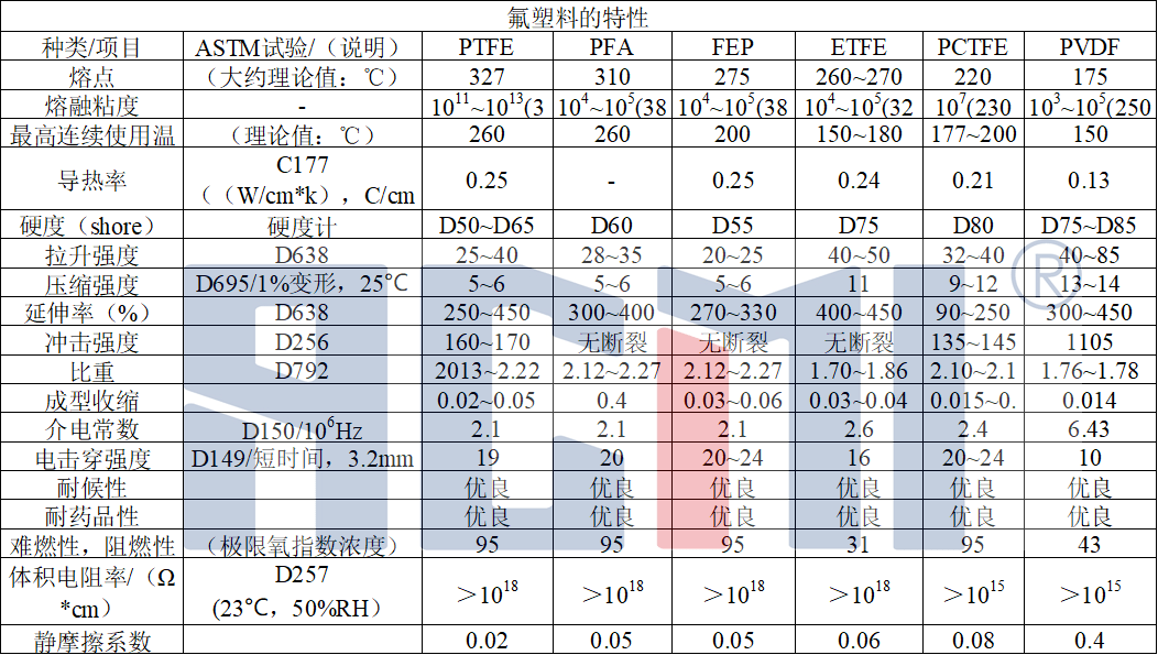

表1 氟塑料的耐化学品性能
表2 氟塑料的其他性能
1.热性能
氟塑料具有难燃性和优异的耐热性。PTFE和PFA的连续使用温度可达260℃,短期可在300℃下使用。FEP的使用温度要比它们低60℃。PCTFE的最高可在120℃下使用。氟塑料如长期在高温下使用会引起结晶度变化,在制造设备衬里时尤须注意。
2.耐药品性
氟塑料具有卓越的耐药品性和耐溶剂性,尤其是PTFE、PFA、FEP等,酸、碱、溶剂对它们均无浸蚀。但熔融碱金属、氟、三氟氯化烃对它们有不同程度的影响。PCTFE、ETFE、PVDF等在氟塑料中耐药品性稍差,但比其他塑料的耐腐蚀性还是好得多。
3.电性能
氟塑料的电性能尤其是高频电性能是其他材料难以匹敌的。PTFE、FEP、PFA分子的极性很低,在很宽的温度、频率区间变化都很小、相对介电常数稳定、介电损耗很低,电绝缘性优异。其中PVDF还有特异的压电性和焦电性,可用来制造压电材料。
4.机械性能
氟塑料分子中含氢、氯原子增加则其拉伸强度也有所提高。PTFE和PCTFE的脆化温度极低,显示出极好的低温性能。PTFE具有最低的摩擦系数和特异的自润滑性。
但是PTFE又有自身磨耗大和冷流性等缺点。可采用填充各种填料以提高耐磨耗性,克服冷流性。

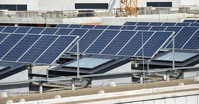

PVF膜用于光伏背板
PVF薄膜对日照、化学溶剂、酸碱腐蚀、湿气和氧化作用的抵抗力和耐久性提高显著。制成的薄膜,可用作农用薄膜、材料的保护膜、包装油脂和腐蚀性物质,也可用作电绝缘材料等。
