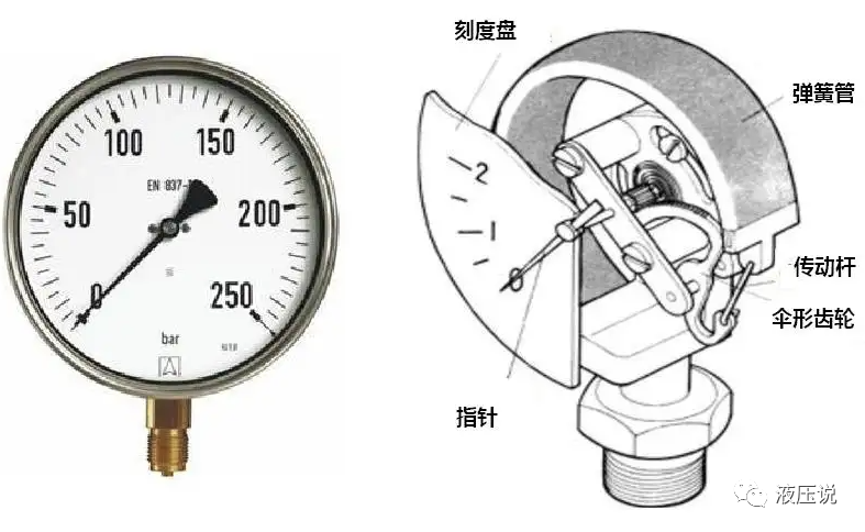

1.按弹性元件不同,分为弹簧管压力表、膜盒压力表、 波纹管压力表。

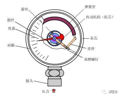

  • 弹簧管式压力表: 主要由带有螺纹接头的支持器、弹簧管、拉杆、调节螺钉、扇形齿轮、小齿轮、游丝、指针、上下夹板、表盘、表壳、罩壳等组成。
如何选择合适的压力表?有哪些方法可以延长压力表的使用寿命?的图1
弹簧管压力表及内部接头
压力表中的弹簧的自由端是封闭的,它通过拉杆带动扇形齿轮转动。测压时,弹簧管在被测压力作用下产生变形,因而弹簧管自由端产生位移,位移量与被测压力的大小成正比,使指针偏转,在度盘上指示出压力值。关注公众号“液压说”,获取更多液压知识。
弹簧压力表应用十分广泛。具有结构简单,坚固耐用,测量范围广,体积小等优点。

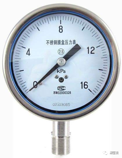

  • 膜盒压力表:由测量系统(包括接头、波纹膜盒等)、传动机构(包括拔杆机构,齿轮传动机构)、指示部件(包括指针与度盘)和外壳(包括表壳、衬圈和表玻璃)所组成。
其工作原理是基于波纹膜盒在被测介质的压力作用下,其自由端产生相应的弹性变形,再经齿轮传动机构的传动并予放大,由固定于齿轮轴上的指针逐将被测值在度盘上指示出来。
如何选择合适的压力表?有哪些方法可以延长压力表的使用寿命?的图2
膜盒压力表适用于测量无爆炸危险、不结晶、不凝固,以及对铜和铜合金无腐蚀作用的液体、气体或蒸汽的低微压力

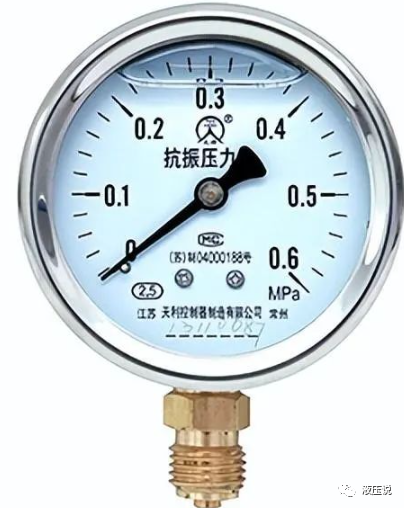

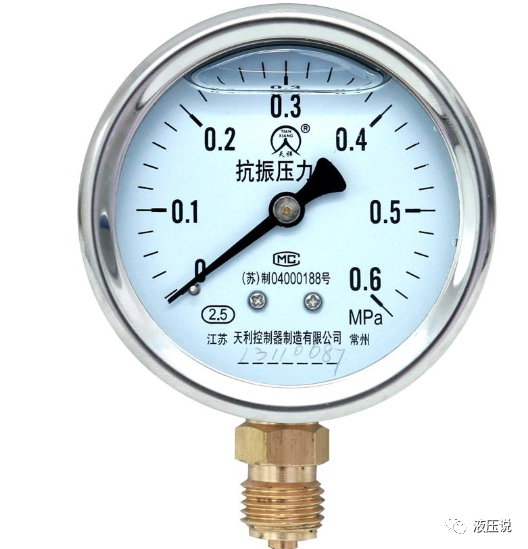

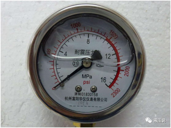

3.用途,可分为普通压力表耐震压力表数显压力表数字精密压力表等。
如何选择合适的压力表?有哪些方法可以延长压力表的使用寿命?的图5
抗振压力表

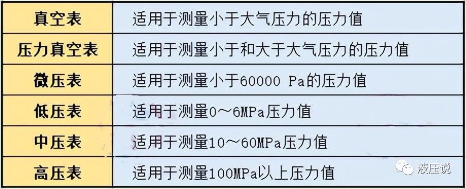

4.按其测量范围,分为 真空表压力真空表微压表低压中压高压表。
如何选择合适的压力表?有哪些方法可以延长压力表的使用寿命?的图6

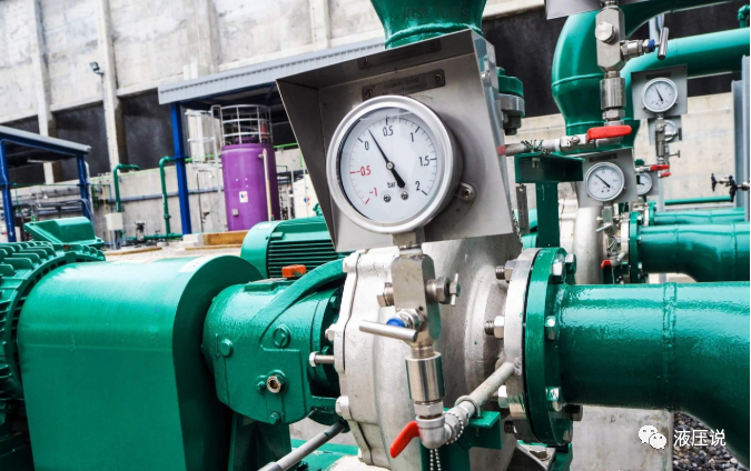

一般介质的压力表在选择时可按照如下原则进行选型:操作压力在≥40kPa时,选用弹簧管压力表;操作压力在-40~40kPa时,选用膜盒式压力表;操作压力在-100~0kPa时,选用弹簧管真空压力表;操作压力在-500~500Pa时,选用膜盒式微差压表。

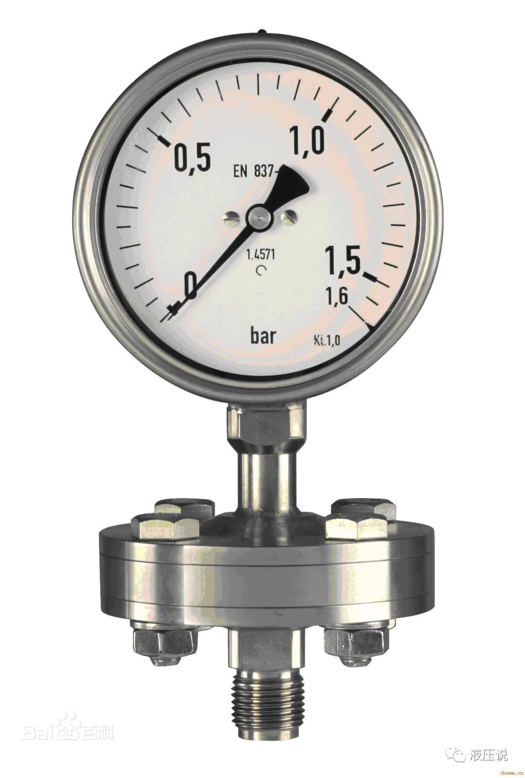

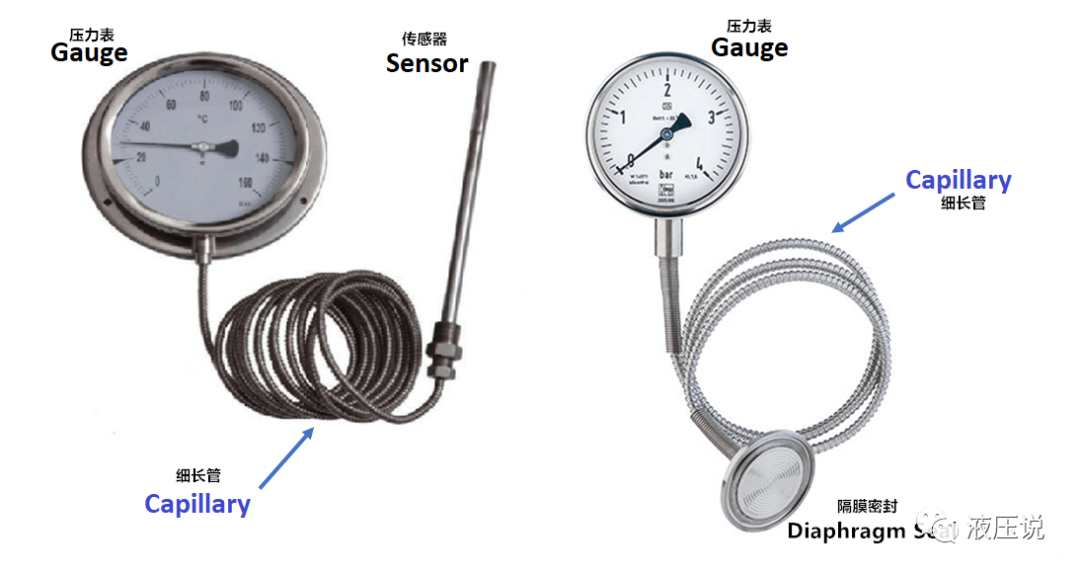

在测量特殊介质及特殊工况时,压力仪表在选择时应根据实际工况进行综合考虑,选用专用压力表或在测量元件上做特殊处理。比如测量粘稠、易结晶、易凝固等介质时候,可以选用隔膜式压力表或者膜片式压力表。测量高温介质时,比如温度超过60℃可以选配冷凝圈或冷凝容器等配件。在有强振动场合选用耐振型压力表。
如何选择合适的压力表?有哪些方法可以延长压力表的使用寿命?的图10

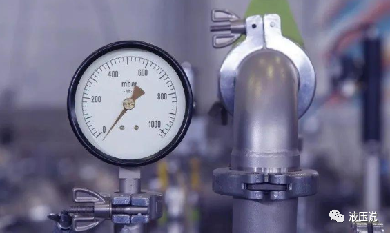

在过程控制行业中,压力表可能会遇到机械振动、压力脉动等问题,有哪些方法可以延长压力表的使用寿命?
1.解决机械振动引起的问题
机械振动会对测量产生影响,当振动发生时,操作人员很难确认表盘上的读数。此外,长时间的振动会使压力表指针的传动机构逐渐损坏,导致指针不归零,最终引起读数不准确。关注公众号“液压说”,获取更多液压知识。

解决方案1:给压力表的表壳内充液,比如甘油或硅油,它们不仅可以起到阻尼器的作用,还可以对压力表中的小齿轮和扇形齿轮进行润滑,以延长使用寿命。这是最简洁有效、最经济的方式。

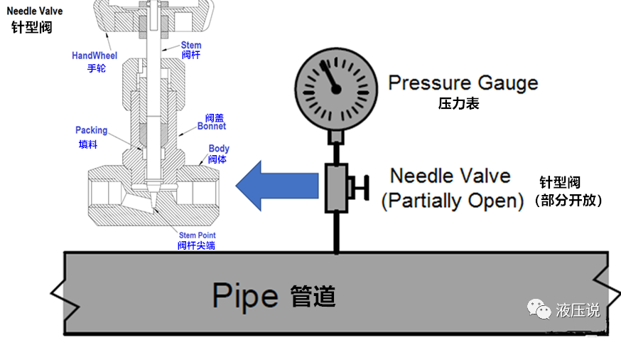

2.解决压力脉动引起的问题
压力脉动是指流体压力的快速增加或快速减少的过程。可以通过以下方法处理:
方案1:与处理机械振动一样,给表壳内充液;关注公众号“液压说”,获取更多液压知识。
方案2:加装节流口,比如在压力表之前加一个针阀或限流器,通过调整节流口的大小来改善效果。
如何选择合适的压力表?有哪些方法可以延长压力表的使用寿命?的图13
