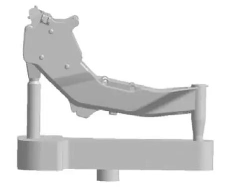

本文研究对象为铝合金薄壁壳体,铝合金牌号为A356。其外观如图1所示,铸件特征为形状细而长,纵向高度差异大,壁厚较薄的异型铝合金壳体。铸件尺寸为:733.5 mm×230.6 mm×495 mm;铸件壁厚大多在6 mm,且存在大量加强筋和肋板,铸件左侧高度明显高于右侧,使得铸件左侧相比右侧难以补缩。根据铸件几何特征,初步设计浇注系统如图2所示。
铝合金薄壁壳体低压铸造工艺方案设计的图1
图1  铝合金薄壁壳体三维模型
铝合金薄壁壳体低压铸造工艺方案设计的图2
图2 初步浇注系统三维模型

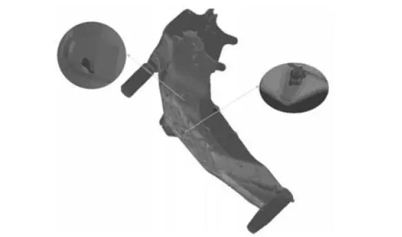

数值模拟结果预测铸件会产生如图3所示的缩松、缩孔缺陷,通过分析得出,产生缩松、缩孔缺陷的原因可能有以下两个:①铸件中段以及右端某些位置离内浇道的距离过远导致补缩路径过长,使铸件难以得到补缩产生缩松、缩孔;②铸件结构上存在一些难以顺序凝固的复杂结构。针对以上两个问题,提出如下两点解决方案:优化设计铸件的浇注系统,设计保温与冷却措施确保铸件可以顺序凝固。
铝合金薄壁壳体低压铸造工艺方案设计的图3
图3 原始浇注系统缩松、缩孔预测图

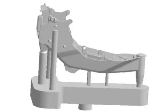

根据图3所示,缩松、缩孔缺陷大多分布在铸件中后段,中段缺陷产生的主要原因是金属液从铸件左右两端充入,使得内浇道离铸件中段距离过远,进而补缩通路过长。所以应在铸件中段添加如图4所示铸件中部的两个内浇道。后端产生的缺陷是因为铸件后端高度过高,这也使得充型和补缩困难。因此,设计了缝隙式浇注通道如图4所示。根据浇道的分布,设计了T型横浇道。
铝合金薄壁壳体低压铸造工艺方案设计的图4
图4 优化后的浇注系统图
综上所述,设计了如图4的浇注系统,用此浇注系统在Procast中模拟得到如图5所示的结果。通过浇注系统优化,铸件缺陷从3.84 cm3减少到0.68 cm3,使铸件缺陷减少了82.29%,大幅度减少了铸件铸造缺陷。
铝合金薄壁壳体低压铸造工艺方案设计的图5
图5 优化浇注系统后缩松缩孔预测图

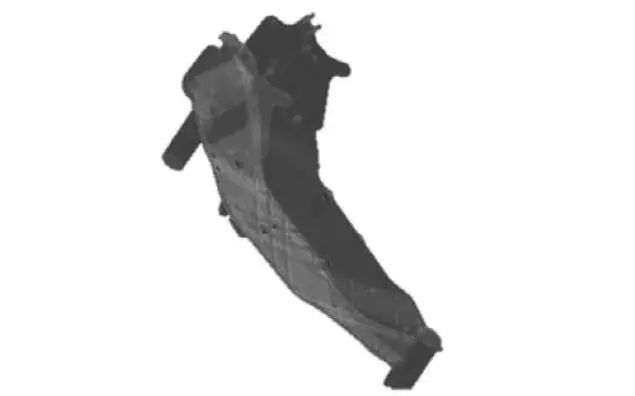

之间界面传热系数低,结合之前优化后的浇注系统,得到如图6所示的预测结果。可以明显看出,使用保温措施后,铸件出现缩松、缩孔的部位减少,主要缺陷分布在铸件底部结构比较复杂的位置,铸件该位置结构类似工字梁,另一处处在铸件厚度突变处。
铝合金薄壁壳体低压铸造工艺方案设计的图7
图6  保温措施后缩松、缩孔预测图

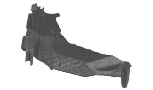

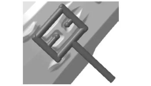

针对图6左侧的缺陷采取点冷的方式,运用试错法经过多次尝试不难获得此位置的冷却管道的布置。对于图6右侧的缩松、缩孔缺陷,由于其处于非常复杂的结构中,如图7所示,冷却系统难以设计与布置。由于铸件在该处有四个表面要向模具传热,且四个表面围成的空间也十分狭小,导致模具在此处会过热。并且产生缩松、缩孔的位置明显比其他位置厚度更厚。所以要想消除该处缺陷,首先需要改变四个面同时向模具传热的现状,需对图中深色的面进行保温处理,降低其传热系数,对与该面对称的面进行同样的操作。这样可以显著减少此处的过热,接下来就是设计此处的冷却系统,综合此处结构等一系列因素,设计了如图8深色部分的冷却系统,最终在冷却系统的帮助下,铸件的缩松、缩孔缺陷全部被消除。
铝合金薄壁壳体低压铸造工艺方案设计的图8
图7 铸件局部结构图
铝合金薄壁壳体低压铸造工艺方案设计的图9
图8 铸件局部冷却系统

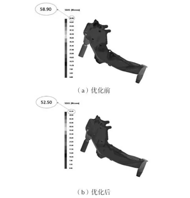

在铸造数值模拟领域,一般用二次枝晶间距值来反映铸件的力学性能。工艺方案优化之前,铸件的二次枝晶间距最大值为58.90 μm,经过以上优化步骤之后,铸件的二次枝晶间距最大值为52.50 μm,优化前后二次枝晶间距值对比,如图9所示。二次枝晶间距值减小了10.87%,显著提高了铸件的力学性能,后续可以通过优化浇注工艺参数的方式进一步减小铸件二次枝晶间距值,继续提升铸件力学性能。
铝合金薄壁壳体低压铸造工艺方案设计的图10
图9 优化前后二次枝晶间距值对比图

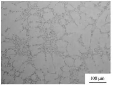

 铸造工艺方案优化前,工厂反应铸件成形质量不佳,力学性能较差。铸造工艺方案优化后,在试制壳体数值模拟缺陷最严重处取样,具体处在图7表示的位置,该位置的金相图如图10所示。根据该图可以推断出壳体内部组织均匀,无明显缩松、缩孔现象,铸件力学性能明显改善,验证了工艺方案的正确性。
铝合金薄壁壳体低压铸造工艺方案设计的图11
图10 铸件数值模拟缺陷最严重处金相图
