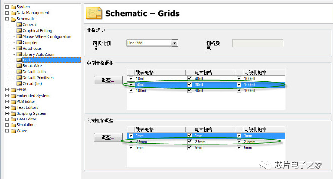

4、原理图编译时,提示Off grid Pin,如何解决?
Altium绘制PCB时常遇到的问题罗列,很实用.....的图1
将中间那行的勾都去掉,重新编译即可;

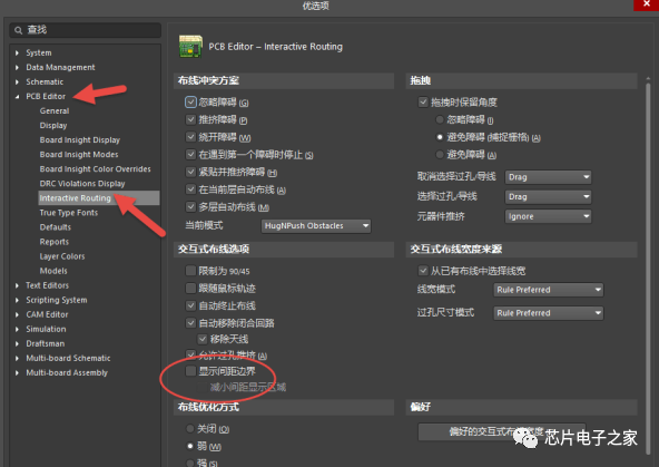

23、PCB布线时显示间距边界设置 ··
答:打开优选项,在交互式布线一栏将“显示间距边界”这一复选框勾选上即可。注:在忽略障碍走线模式下,不能使用显示间距边界这一功能。

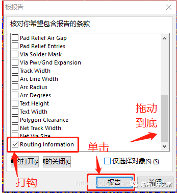

30、PCB如何进行线头及重复布线的检查?
答:
1:打开pcb,单击 Report------Board Information...如下图psb
2:然后出现如下对话框,再单击下面的“Report”按钮,如下图psb1
3:单击后将出现下一个对话框,如下图psb2
勾选“Routing Information”然后单击“Report”按钮,片刻将显示出布线的分析结果;
4:返回PCB界面,单击键盘上的“L”建,将顶层和底层,顶层丝印层和底层丝印层后的勾去掉,隐藏这四个层,单击“OK”返回PCB窗口;
至此完成PCB漏线检查,避免了由于丝印层和网格引起的飞线被遮盖的漏布线问题。

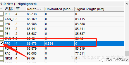

31、Altium Designer布线后的漏线检查
答:
在菜单栏中找到报告,点击板子信息,单击报告,点击后滑动条拖动到最后,找到Routing Information这个选项。在前面打钩,然后单击报告。
Altium绘制PCB时常遇到的问题罗列,很实用.....的图3
还有一种方式:
弹出的界面中,单击一下<All Nets>。这时候会出来很多的net名称。我们看着Un-Rout...这一栏,用鼠标滚轮进行查找数值不为零的选项。好,这里找到之后,把最前面的勾打上。

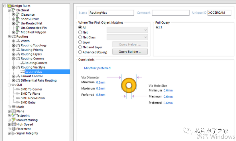

33、如何设置过孔的默认尺寸?
答:
改规则
Altium绘制PCB时常遇到的问题罗列,很实用.....的图5
改过尺寸之后,再放置Via,尺寸仍然是默认值,我们可以点击Via放置过孔,但是不要放置下去,然后按Table键改默认尺寸,然后在放置下去,这样就改好了,以后每次放置都是内径0.3mm,外径0.6mm。
