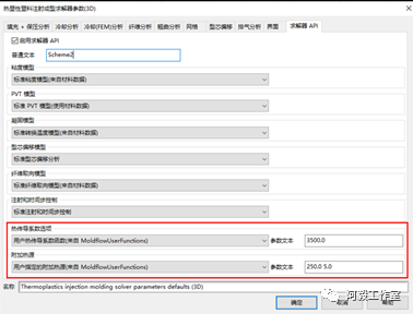

可以在求解器参数的求解器 API 选项卡上启用这些选项,该选项卡的访问方法如下所示:工艺设置->高级选项..->求解器参数->编辑->求解器API
MoldFlow 2023已发布-附更新说明的图5
启用 HTC 选项后,3D 流动求解器会调用用户提供的动态链接库(DLL) 中的函数来提供HTC 值。将在每个时间步处为零件表面上的每个单元调用此用户实现的函数。该函数可以使用用户在函数中实现的任何建模方程,根据位置和局部场变量(例如压力和温度)来确定合适的热传导系数。
启用附加热源选项后,将在每个时间步处为零件几何图形中的每个节点调用用户实现的函数,以在该节点处为该时间步提供额外的温度增量值。此用户定义的热源值是对温度解决方案中已包含热源(例如剪切热和压缩热)的补充。此附加热源选项的典型用途是包括结晶的潜热或化学反应释放的热量。温度增量也可以为负值,例如对于吸热反应。
可以通过与每个选项关联的参数文字字符串字段,进一步配置对这两个新用户函数的输入。
Moldflow Insight 数据文件夹中提供了这两个新选项的示例代码,该文件夹通常位于:C:\Program Files\AutodeskMoldflow Insight 2023\data\solverapi
可以在求解器应用程序编程接口 (API) 帮助页面中,访问有关求解器 API 范围及其使用方法的帮助。该帮助还包含示例项目的说明。
注意:可以在位于 Synergy“帮助菜单中的求解器API 参考中找到所有用户函数和实用程序函数的详细文档。
