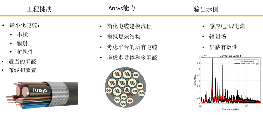

工程机械通常工作在复杂电磁干扰环境中,在这过程中可能会面临电磁场干扰、电缆串扰等相关问题。

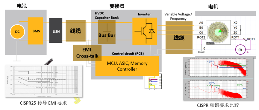

ANSYS仿真能力
ANSYS支持从组件到板级,再到系统级EMC分析,帮助客户解决电磁相关问题。
-PCB板级和组件级仿真:EFT,Burst,ESD,RE,CE,BCI,辐射发射,抗扰性
-电缆线束:串扰,辐射,抗扰,电缆设计,绞线,屏蔽
-天线:合理放置、射频共址、灵敏度劣化、辐射
-人体的电磁暴露:SAR、电磁场分布、功率密度
-全平台仿真:HIRF、EMP、系统级辐射和抗扰

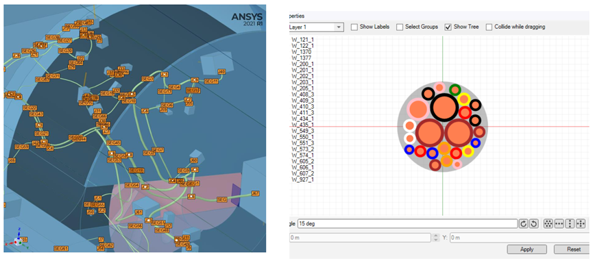

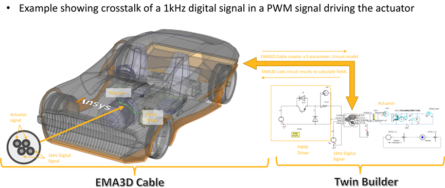

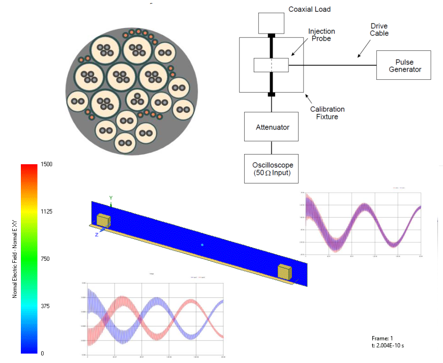

EMA3D电缆线束
ANSYS工程机械电磁兼容仿真解决方案的图4

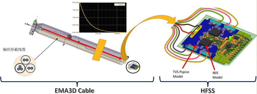

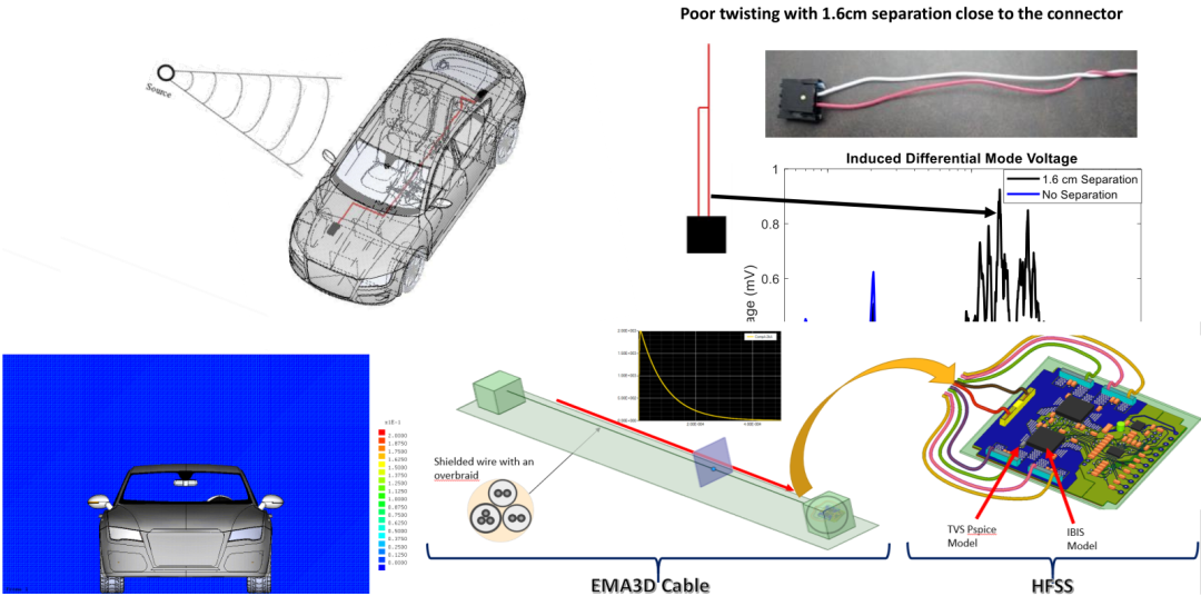

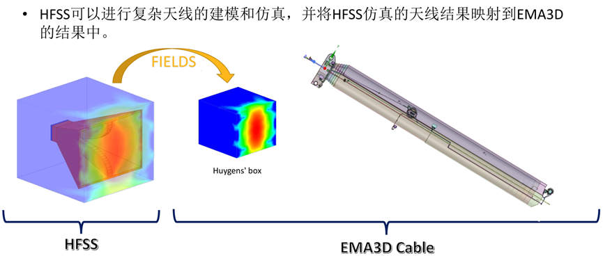

HFSS与EMA3D耦合仿真
ANSYS工程机械电磁兼容仿真解决方案的图5

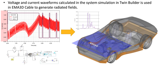

1.EMA3D 预测线缆上的时域仿真结果
2.再将EMA3D 的仿真结果加载到HFSS/Circuit里做场仿真或电路仿真。

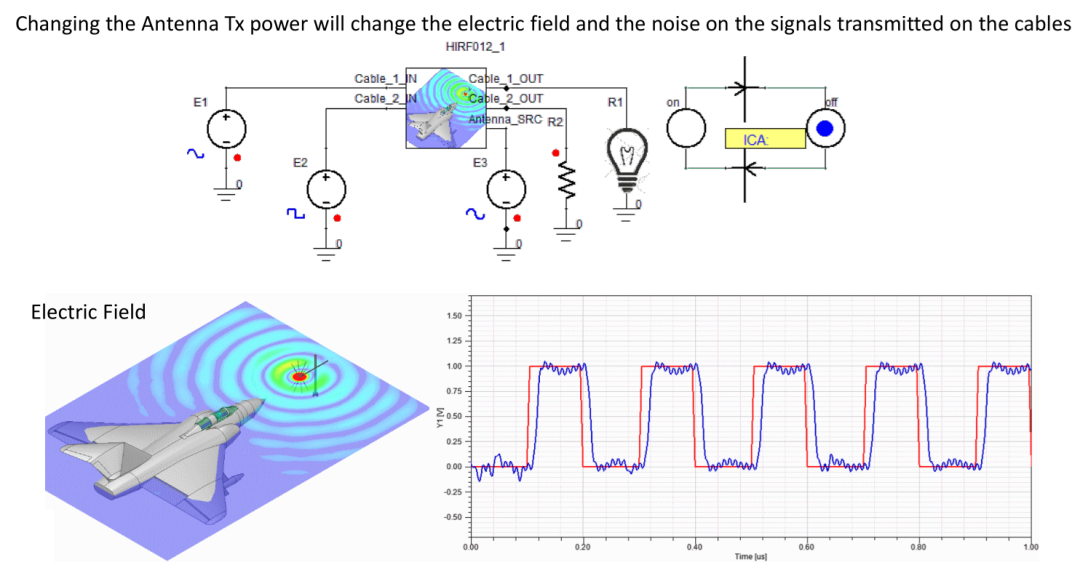

高强度辐射场干扰

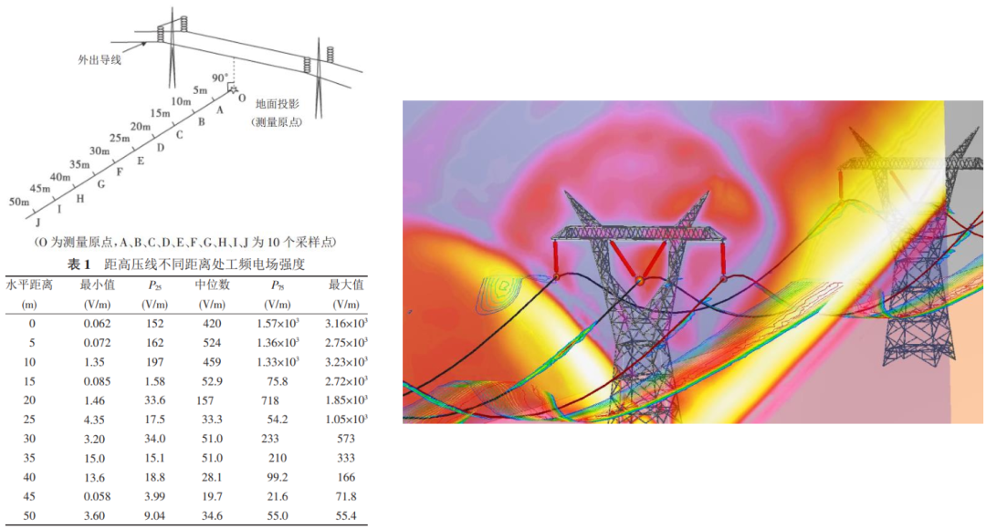

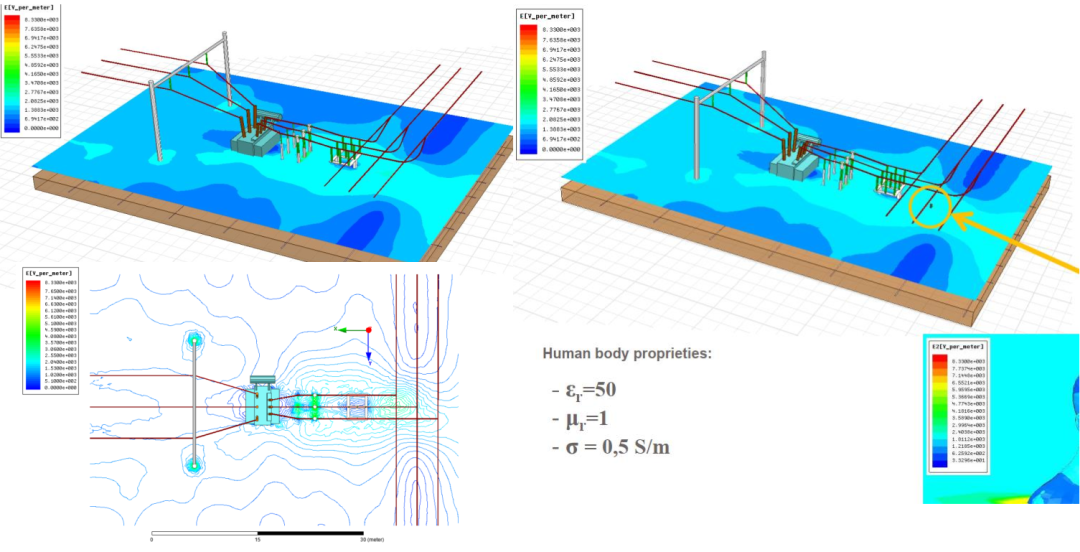

变电站/发电厂/高压线干扰

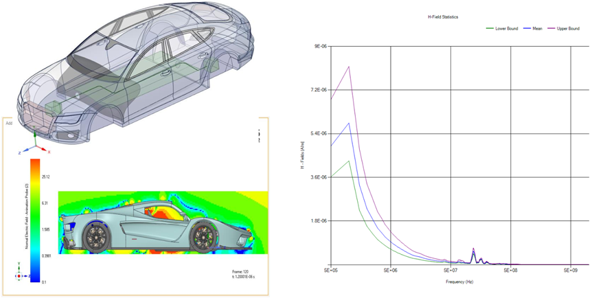

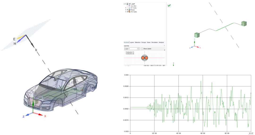

外部电磁场对车辆的影响(高压电缆)
ANSYS工程机械电磁兼容仿真解决方案的图9

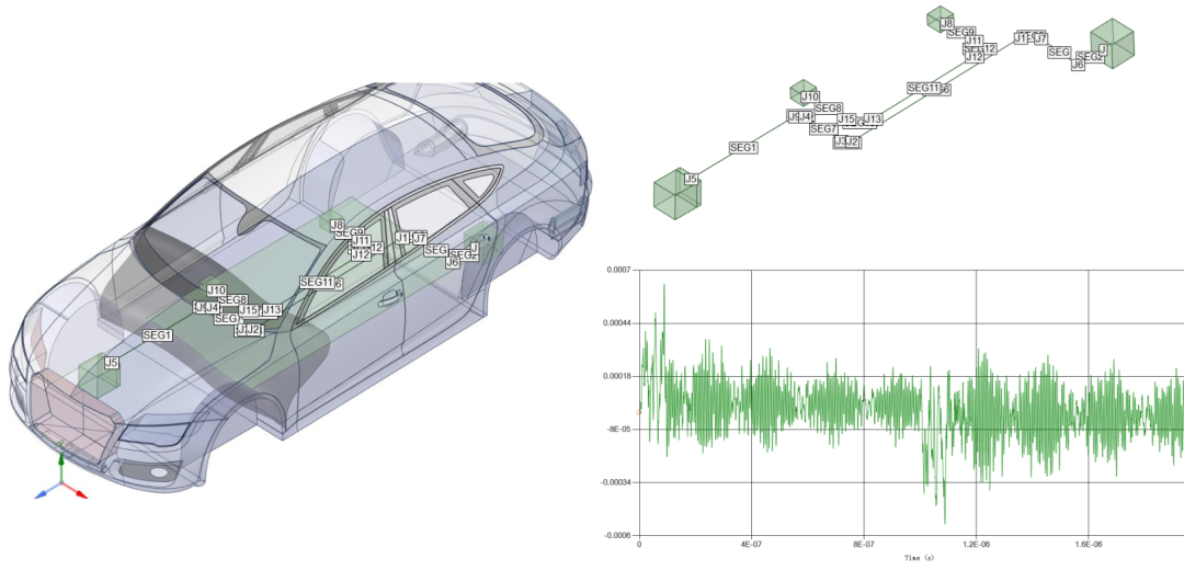

整车电磁兼容仿真

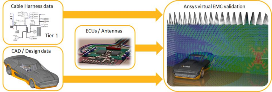

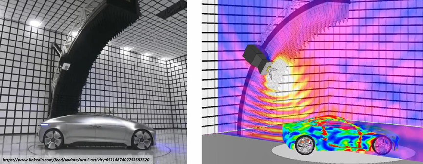

全车虚拟EMI/EMC测试
客户期望
• EMC 测试一次通过 such as CISPR12/25/36, ISO11451-2
• 减少上市时间和成本
• Understand safety critical aspects in the vehicle
解决方案
• 虚拟EMC 合规性: Accurately mimic test chamber to easily create virtual
• 求解器技术& 集成的流程: simulation toolchain integrated to provide compete EMC solution for ECUs -> EDS -> Antennas ->Vehicle in EMC chamber (Ansys SIwave, HFSS, EMA3D Cable)
客户回报
• 缩短由于EMC 合规性引起的30% 的上市时间
• Lowerstesting and design costs up to ~50% by reducing lab testing iterations during pre – compliance
• 在物理样机之前,提前发现车辆级别EMC

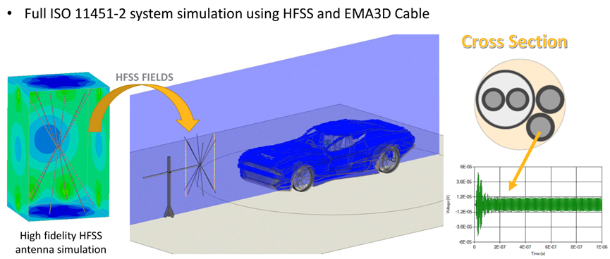

外部电磁场干扰—HFSS to EMA3D Cable field link

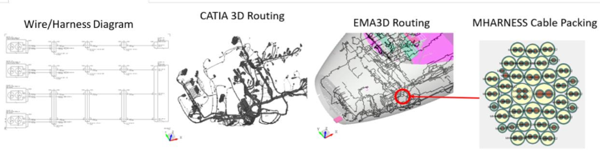

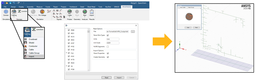

-EMA3D可直接导入KBL文件, 自动创建线束路径和定义线束材料
ANSYS工程机械电磁兼容仿真解决方案的图22
ANSYS工程机械电磁兼容仿真解决方案的图23

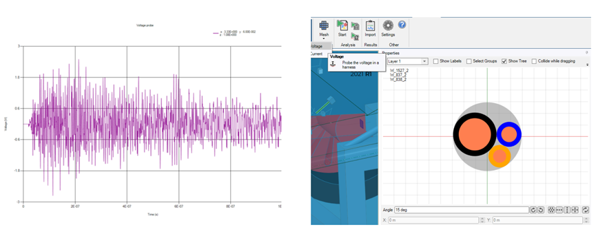

-EMA3D生成感应电压

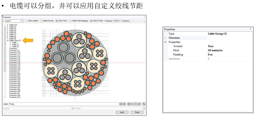

-方便cable截面属性的编辑
ANSYS工程机械电磁兼容仿真解决方案的图30

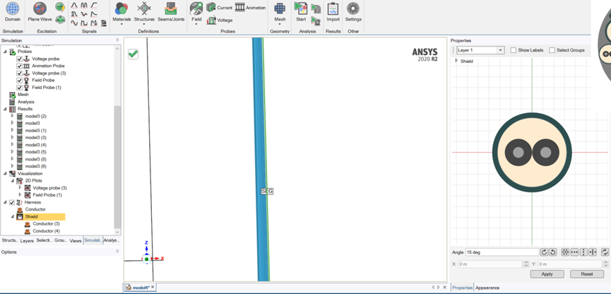

模型及线缆设置
通过EMA3D的进行实际项目的大臂和线束的建模,线束的屏蔽层,双绞等均可在Cable Properties里进行设置
ANSYS工程机械电磁兼容仿真解决方案的图32
