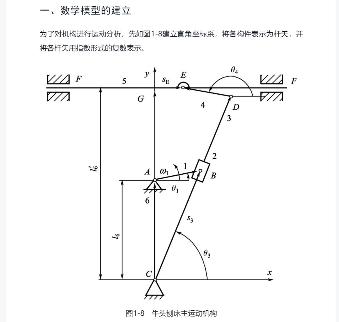

1. 数学模型

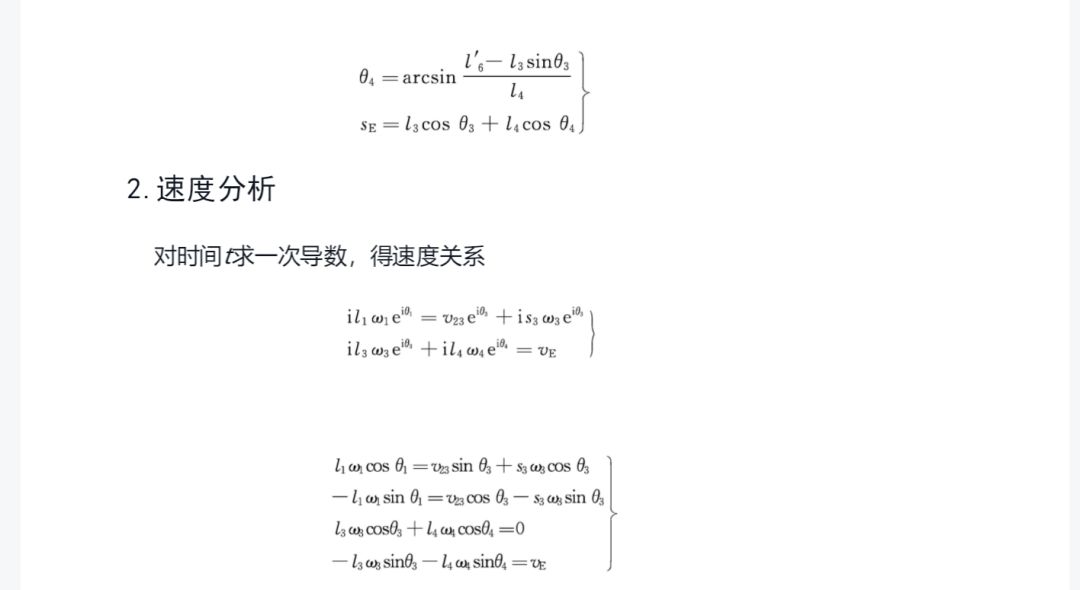

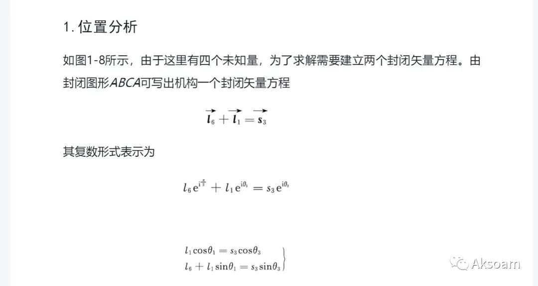

已知牛头刨床主运动机构各构件的尺寸为:l1=125mm,l3=600mm,l4=150mm,l6=275mm,l'6=575mm,原动件1以匀角速度ω1=1rad/s逆时针转动,计算该机构中各从动件的角位移、角速度和角加速度以及刨头5上E点的位置、速度和加速度,并绘制出运动线图
