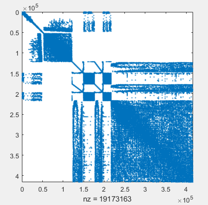

        以自由度数为41w的如下分布的稀疏矩阵为例,
大规模稀疏矩阵线性方程组求解可以有多快!的图1
        该稀疏矩阵形成的系数方程组在matlab中采用直接求解为1.5s,采用一定预处理下的PCG求解时间为0.55s。
