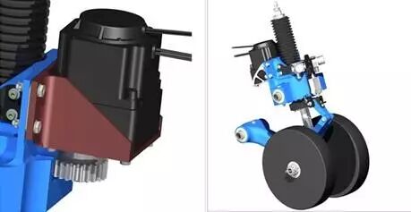

     Ryerson国际超级环设计团队使用Inspire设计制造车轮子系统的图2
原始支架设计              最终部署车轮子系统设计

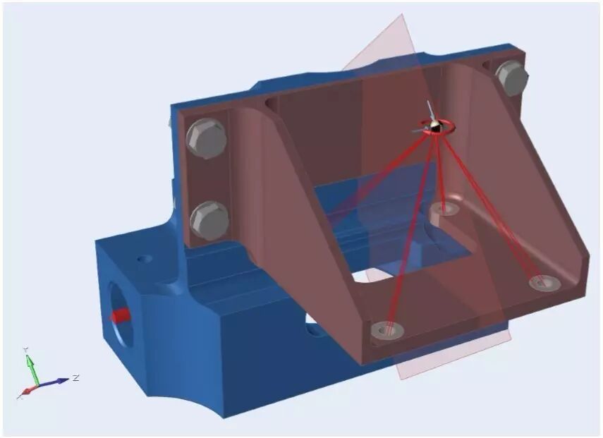

Ryerson国际超级环设计团队使用Inspire设计制造车轮子系统的图3 在solidThinking Inspire中施加载荷和工况

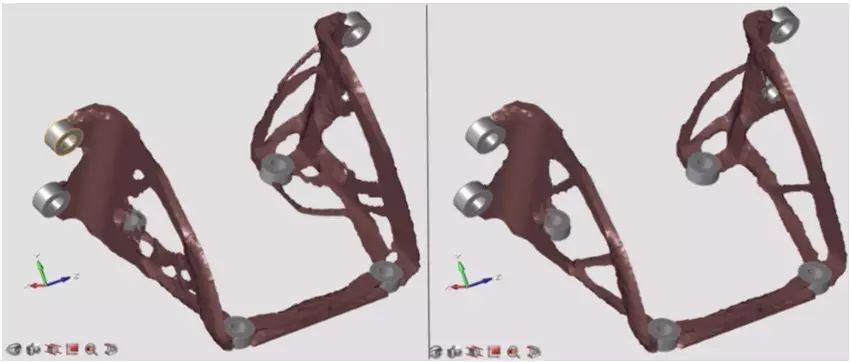

Ryerson国际超级环设计团队使用Inspire设计制造车轮子系统的图4在Inspire中获得的拓扑优化结果

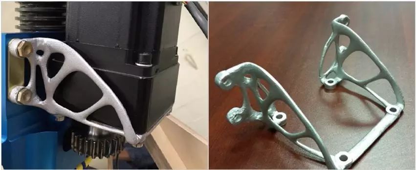

Ryerson国际超级环设计团队使用Inspire设计制造车轮子系统的图6使用增材制造技术获得的新支架
经过短暂的培训,团队很快适应了在真实的设计环境中使用Inspire。“Inspire团队的技术支持非常棒,并且在线教程对我们的团队非常有用。这些使我们能够快速学习,并且在使用软件时更加舒适,”Graeme说道。团队的第一步是从CAD系统将初始几何体导入Inspire。接下来,该团队利用Inspire的内置分析工具来确认初始设计的稳健性。从中可以看出支架有很多过度设计,是有很大的优化潜力的。
随后,Graeme和团队使用Inspire将一些负载和约束施加到零件上,并分配哪一部分是要进行优化的设计空间。设置完成后,团队进行了首次优化。“我们在Inspire中进行了多次不同的迭代,并测试了很多场景。这些包括许多不同的负载情况,较大的设计空间和不同的优化目标。总而言之,我会说我们运行了大约4-5个不同的迭代,但最终能够根据一些不同的因素来确定最佳设计。”Graeme说。一旦确定了最终优化,该团队使用Inspire的PolyNURBS工具快速轻松地将形状快速构建为实体几何,正如Graeme所说,“对于增材制造来说是非常友好的设计”。

设计完成后,该团队将该零件的设计文件交给他们的合作伙伴Burloak Technologies,Inc.进行增材制造。最终部件采用AlSi10Mg生产,重量比原始实体支架轻70%以上。该部件不仅效能更高,而且还可以大幅度减少浪费材料,每个支架约大约能减少53立方英寸。
