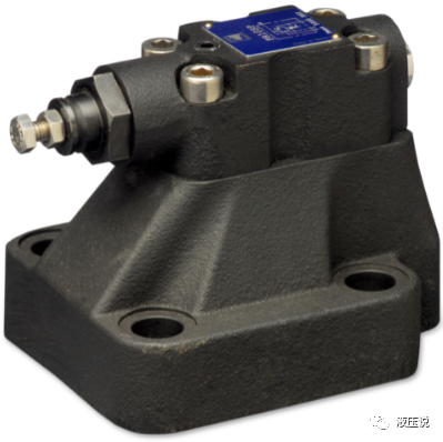

    如何选择合适的溢流阀?的图1
  • 用于稳压溢流,配合节流阀进行调速,溢流阀阀口常开,系统工作在溢流阀开启压力与调整压力之间。因此无论是直动型还是先导型溢流阀,调整压力皆为系统工作压力

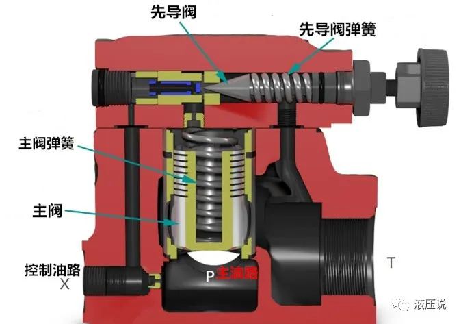

一般情况下,直动型溢流阀适合用作安全阀因为直动型的弹簧刚度较先导型的大,预压缩量较小,因而在开口溢流后的同等压力下,直动型的溢流量大,流量变化时压力波动也较大。
先导型溢流阀启闭特性好,适合节流调速时的稳压溢流工况,也可用作安全阀。关注公众号“液压说”,获取更多液压知识。
如何选择合适的溢流阀?的图2
先导式溢流阀

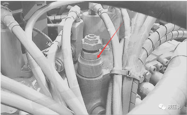

确定工作压力范围
溢流阀的压力是非常关键的一项指标。如果溢流阀的调整压力过小,压力执行原件不能动作或动作迟缓,这样达不到使用要求;如果压力调整过大,超过了系统压力,会损坏压力元件,从而导致泄压,发生危险。
如何选择合适的溢流阀?的图3
因此,需要根据具体的适用范围来进行压力的调整。常见调整范围:0-7MPa、7-14、14-21、21-28、28-35。也有大范围可调的,但是其精确度比较低。关注公众号“液压说”,获取更多液压知识。
