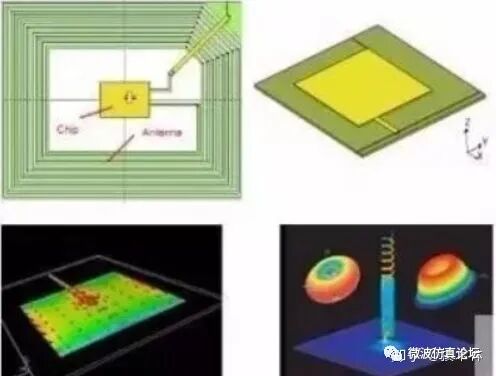

1. 以有限元法为主的微波软件有ANSYS HFSS
Ansys HFSS
是Ansys公司推出的三维电磁仿真软件;是世界上第一个商业化的三维结构电磁场仿真软件,业界公认的三维电磁场设计和分析的电子设计工业标 准。HFSS提供了一简洁直观的用户设计接口、精确自适应的场解器、拥有空前电性能分析能力的功能强大后处理器,能计算任意形状三维无源结构的S参数和全 波电磁场。
9种电磁仿真软件和方法,你会几种?的图1
HFSS软件拥有强大的天线设计功能,滤波器微信公众号认为它可以计算天线参量,如增益、方向性、远场方向图剖面、远场3D图和3dB带宽;绘制极化特性,包括球形 场分量、圆极化场分量、Ludwig第三定义场分量和轴比。使用HFSS,可以计算:
① 基本电磁场数值解和开边界问题,近远场辐射问题;② 端口特征阻抗和传输常数;③ S参数和相应埠阻抗的归一化S参数;④ 结构的本征模或谐振解。而且,由Ansys HFSS和Ansys Designer构成的Ansys高频解决方案,是目前唯一以物理原型为基础的高频设计解决方案,提供了从系统到电路直至部件级的快速而精确的设计手 段,覆盖了高频设计的所有环节。

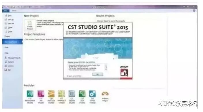

CST MICROWAVE STUDIO
CSY德国Computer Simulation Technology公司推出的一款高频三维电磁场仿真软件。广泛应用于移动通信、无线通信(蓝牙系统)、信号集成和电磁兼容等领域。CST仿真软件包含的主要产品有:CST微波工作室、CST设计工作室、CST电磁工作室以及马飞亚(MAFIA)。CST微波工作室是专门用于高频领域电磁分析和设计的软件,它是一款无源微波器件和天线的仿真软件,可以仿真耦合器、滤波器、环流器、隔离器、谐振腔、平面结构、连接器、电磁兼容、IC封装、各类天线以及天线阵列,能够给出S参数、天线方向图、增益等结果
9种电磁仿真软件和方法,你会几种?的图2
MICROWAVE STUDIO使用简洁,能为用户的高频设计提供直观的电磁特性。
MICROWAVE STUDIO 除了主要的时域求解器模块外,还为某些特殊应用提供本征模及频域求解器模块。
CAD文件的导入功能及SPICE参量的提取增强了设计的可能性并缩短了设计 时间。另外,由于MICROWAVE STUDIO的开放性体系结构能为其它仿真软件提供链接,使 MICROWAVE STUDIO 与其它设计环境相集成。

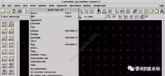

3.3 Ansys Designer
是Ansys公司推出的微波电路和通信系统仿真软件;它采用了最新的窗口技术,是第一个将高频电路系统,版图和电磁场仿真工具无缝地 集成到同一个环境的设计工具,这种集成不是简单和接口集成,其关键是Ansys Designer独有的"按需求解"的技术,它使你能够根据需要选择求解器,从而实现对设计过程的完全控制。
9种电磁仿真软件和方法,你会几种?的图4
Ansys Designer实现了“所见即所得”的自动化版图功能,版图与原理图自动同步,大大提高了版图设计效率。同时,滤波器微信公众号认为,Ansys还能方便地与其它设计软件集 成到一起,并可以和测试仪器连接,完成各种设计任务,如频率合成器,锁相环,通信系统,雷达系统以及放大器,混频器,滤波器,移相器,功率分配器,合成器 和微带天线等。主要应用于:射频和微波电路的设计,通信系统的设计,电路板和模块设计,部件设计。

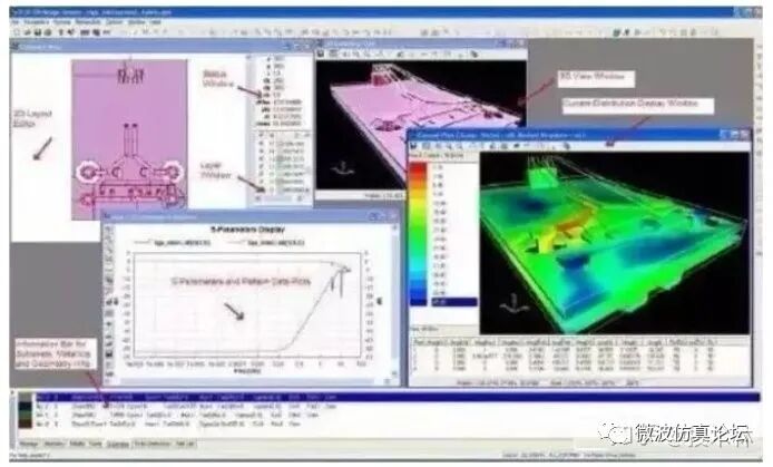

IE3D是一个基于矩量法的电磁场仿真工具,可以解决多层介质环境下的三维金属结构的电流分布问题。
9种电磁仿真软件和方法,你会几种?的图5
IE3D可分为MGRID、MODUA和 PATTERNVIEW三部分;MGRID为IE3D的前处理套件,功能有建立电路结构、设定基板与金属材料的参数和设定模拟仿真参数;MOODUA是 IE3D的核心执行套件,可执行电磁场的模拟仿真计算、性能参数(Smith园图,S参数等)计算和执行参数优化计算;PATTERNVIEW是IE3D 的后处理套件,可以将仿真计算结果,电磁场的分布以等高线或向量场的形式显示出来。
IE3D仿真结果包括S、Y、Z参数,VWSR,RLC等效电路,电流 分布,近场分布和辐射方向图,方向性,效率和RCS等;应用范围主要是在微波射频电路、多层印刷电路板、平面微带天线设计的分析与设计。

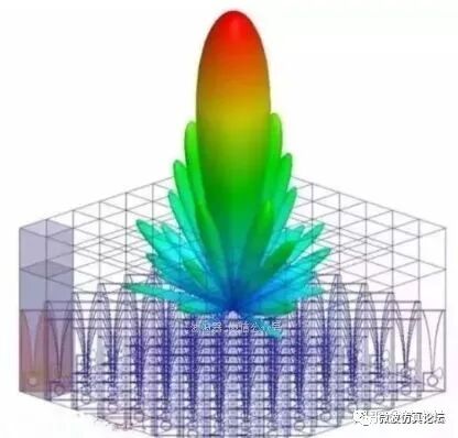

3.6 Sonnet
是一种基于矩量法的电磁仿真软件,提供面向3D平面高频电路设计系统以及在微波、毫米波领域和电磁兼容/电磁干扰设计的EDA工具。SonnetTM应用于平面高频电磁场分析,频率从1MHz到几千GHz。
9种电磁仿真软件和方法,你会几种?的图6
主要的应用有:微带匹配网络、微带电路、微带滤波器、带状线电路、带状线滤波器、过孔(层的连接或接地)、偶合线分析、PCB板电路分析、 PCB 板干扰分析、桥式螺线电感器、平面高温超导电路分析、毫米波集成电路(MMIC)设计和分析、混合匹配的电路分析、HDI 和LTCC 转换、单层或多层传输线的精确分析、多层的平面的电路分析、单层或多层的平面天线分析、平面天线阵分析、平面偶合孔的分析等。

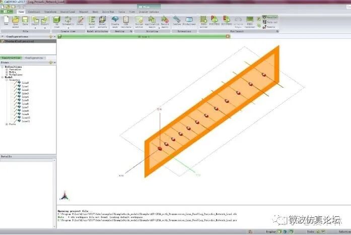

FEKO是德语Feldberechnung bei Korpern mit beliebiger Oberflache(任意复杂电磁场 计算)首字母的缩写。
FEKO是EMSS公司旗下的一款强大的三维全波电磁仿真软件,是世界上第一个把矩量法推向市场的商业软件。常用于复杂形状三维物体的电磁场分析。
9种电磁仿真软件和方法,你会几种?的图7
FEKO是针对天线设计、天线布局与电磁兼容性分析而开发的专业电磁场分析软件,从严格的电磁场积分方程出发, 以经典的矩量法(MOM:Method Of Moment)为基础,采用了多层快速多级子(MLFMM:Multi-Level Fast Multipole Method)算法在保持精度的前提下大大提高了计算效率,并将矩量法与经典的高频分析方法(物理光学PO:Physical Optics,一致性绕射理论UTD:Uniform Theory of Diffraction)无缝结合,从而非常适合于分析天线设计、雷达散射截面(RCS)、开域辐射、电磁兼容中的各类电磁场分析问题。
5.0以后的 Feko版本更是混合了有限元法(FEM:Finite Element Method),能更精确的处理多层电介质(如多层介质雷达罩)、生物体吸收率的问题。
