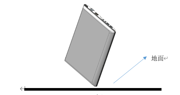

首先,我们需要定义实际笔记本电脑的跌落工况(如图2)。根据企业标准,该笔记本电脑从450mm的高处跌落到地面上,角部落地。

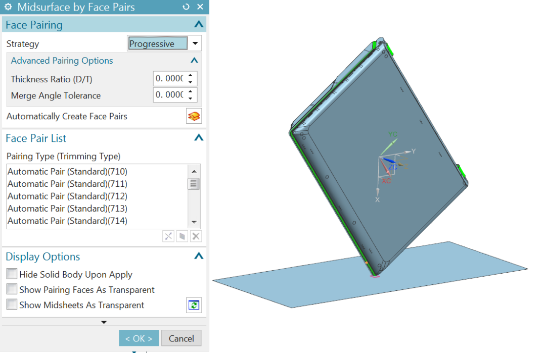

由于笔记本电脑都是薄壁结构,一般使用壳单元来进行仿真提升计算效率,所以网格划分前需要进行模型简化和中面的提取。
▶ SIMCENTER 3D具有几何特征的自动识别,可以轻松进行几何特征抑制,自动抑制和去除小的特征,自动简化细小曲面和边,中面提取和装配等强大的模型抽象工具直接处理几何模型,极大地简化了前处理的工作量。
▶ 具有最为领先的自动的非一致边-边、边-面缝合技术。
▶ 提供模型理想化,自动几何修正,模型清理等丰富的工具。对于薄壁板利用几何理想化工具,自动抽取中面,中面厚度自动带给求解器,不需要人工再定义壳单元厚度,这个对于变厚度薄壁结构非常方便。

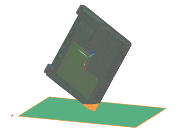

跌落仿真为了提高计算效率,分析一般从跌落到地面瞬间开始。该工况下跌落速度为3m/s,如下图可以方便地设定笔记本电脑的初始速度大小和方向,跌落分析的设置相对简单,主要是在接触的处理上需要花费一些时间。添加必要的接触,如卡扣接触,壳体与地面接触等等。

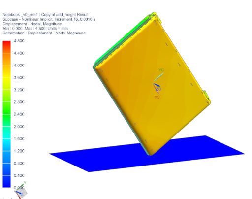

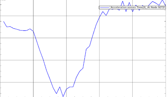

通过后处理,我们可以直观地发现产品最大的变形区域和最大的应力区域,通过对这些区域结构的增强,可以有效减少跌落引起的结构的破坏。
另外笔记本电脑的屏对冲击加速度非常敏感,过大的冲击加速度可能会引起屏幕的破裂,通过对结构缓冲的更新设计,可以有效的降低屏在跌落时候的冲击加速度,提升屏的抗跌落性能。

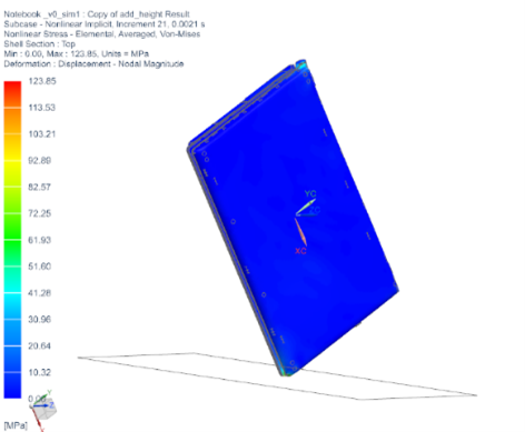

整体变形云图
整体应力云图

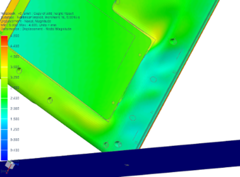

局部变形云图
加速度曲线
