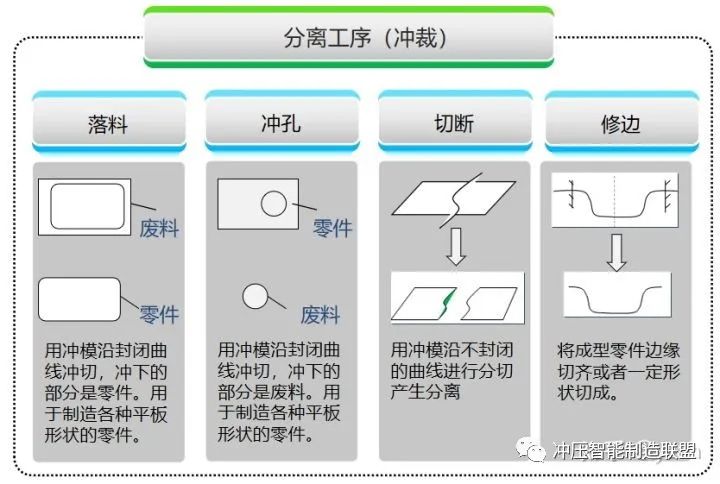

工艺分类:冲压主要是按工艺分类,可分为分离工序和成形工序两大类。
分离工序(冲裁工序):其目的是使冲压件沿一定轮廓线从板料上分离,同时保证分离断面的质量要求。分离工序:冲裁(落料、冲孔)、剪切、切口、切边、剖切。

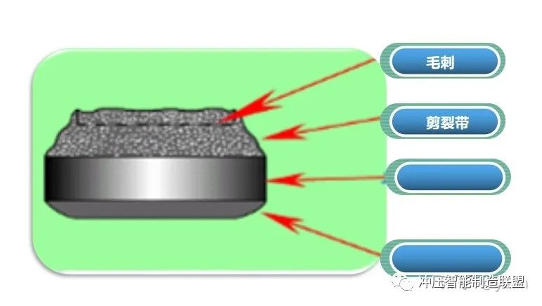

冲裁后板料断面分为四个部分

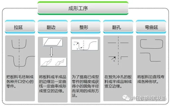

成形工序:是使板料在不破坏的条件下发生塑性变形,制成所需形状和尺寸的工件。
成形工序:弯曲、卷圆、扭曲、拉深、变薄拉深、翻边(孔的翻边、外缘翻边)、缩口、扩口、起伏、卷边、涨形、旋压、整形、校平、压印、挤压(正挤压、反挤压、复合挤压)。

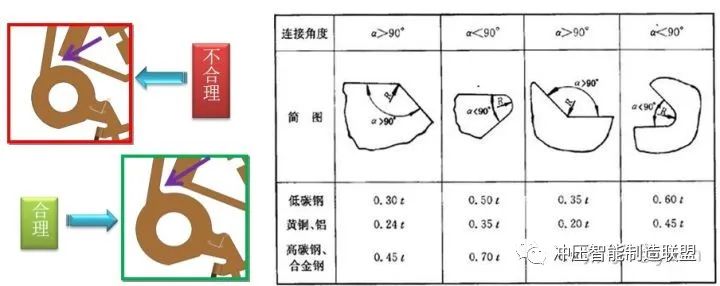

1).冲裁件的形状和角度:冲裁件的形状设计应尽可能简单、对称,使排样时废料最少。冲裁件拐角应避免锐角,宜有适当的圆角

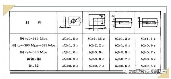

2).冲孔最小孔径 (冲孔时孔径不宜太小)最小尺寸如下表
冲压成形:弯曲件,冲裁件,拉伸件冲压工艺介绍的图7
冲裁件的结构尺寸(如孔径、孔距等)必须考虑材料的厚度。

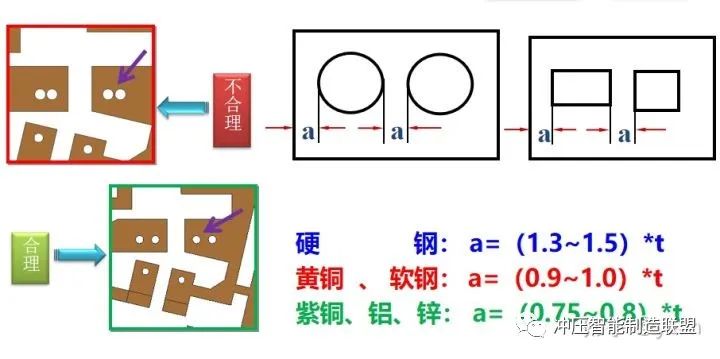

3). 最小孔间距 和孔边距
冲裁件的孔与孔之间、孔与边缘之间的距离不应过小。

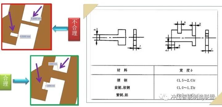

4). 凸出悬臂和凹槽的最小宽度

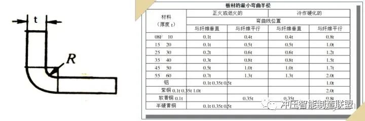

1).材料弯曲时,弯曲圆角当超过材料的极限强度时,就会产生裂缝和折断,应避免过小的弯曲圆角半径
2)R角的设定最好不要大于其自身1.5倍材料厚度。因为R角过大弯曲过后其回弹也很大。

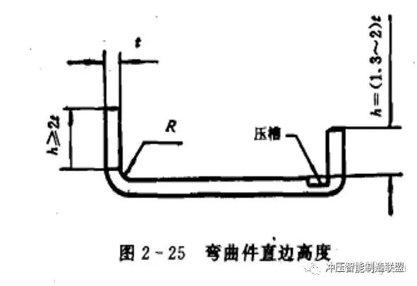

3).弯曲件的弯曲高度不要太长,同时H也不可以过小,特别是材料t>2mm的时候h过小(切记),会使弯曲困难,很难得到形状准确的零件。
弯曲件弯角成90°时,为了便于成形应使弯曲件直边高度h>2t,当h=1.3t-2t时,应使R≈0或采用压凹槽等弯曲方法,见下图。

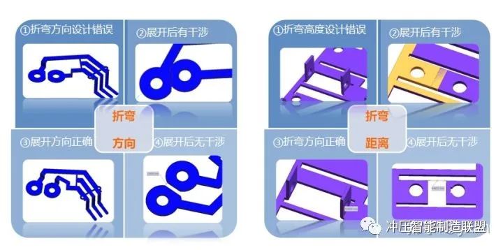

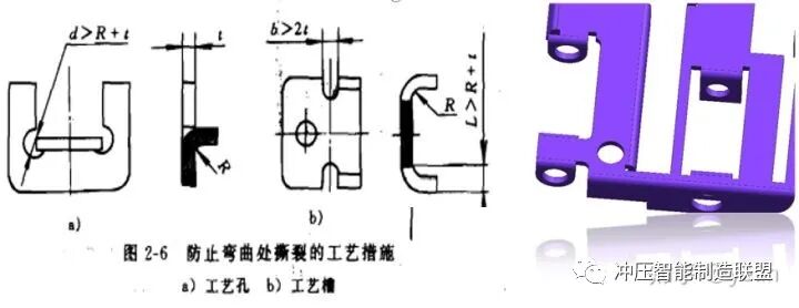

4). 弯曲件的弯曲线尽量不要设计在宽度突变的地方(如下图),以避免撕裂。
如果非要设计在宽度突变的地方,可以在宽度突变处预先冲好工艺孔或工艺槽 。

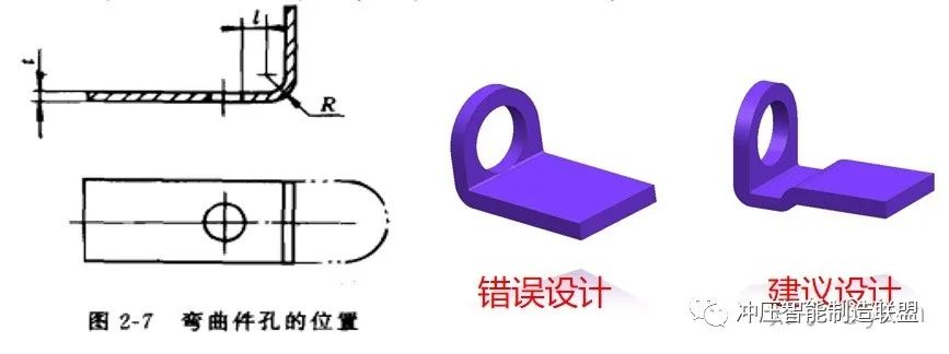

5).对于有孔的弯曲件,如果孔位于弯曲的附近,弯曲的时候会使孔变形。
解决措施:使这些孔分布在变形区域之外。
如下图对于弯曲件,从孔边到弯曲半径R中心的距离取为:当t<2mm的时,l≥t;当t≥2mm的时,l≥2t。

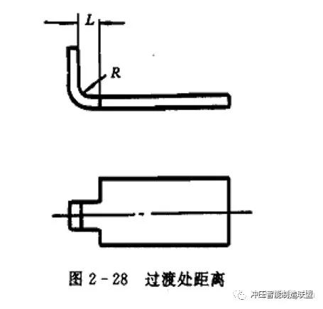

6).当弯曲件由宽、窄两部分组成时,过渡处距离L≥R,见下图。

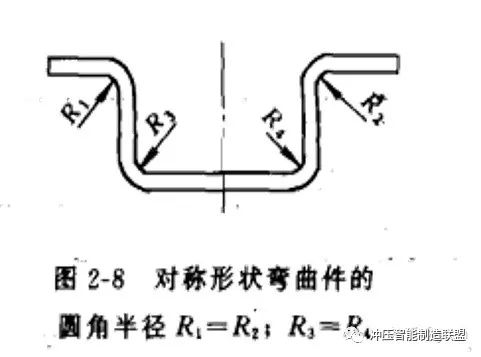

7).对称件的弯曲,左右弯曲半径应该一致,以便保证弯曲过程中的受力平衡,以防止在弯曲过程中产生滑动,见下图。

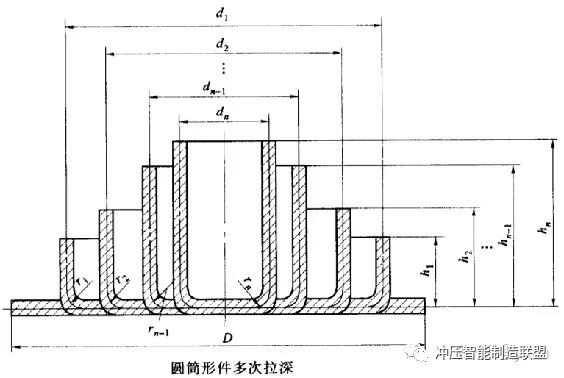

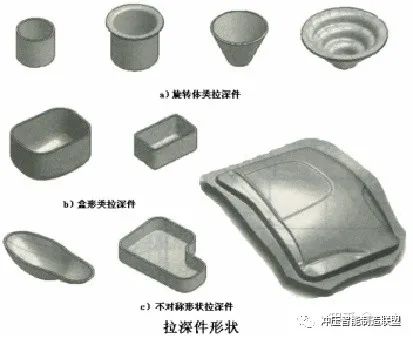

1)拉深概念

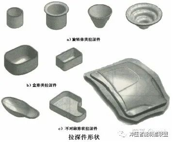

利用模具将平板毛坯冲压成各种开口的空心零件,或将已制成的开口空心件压制成其他形状和尺寸空心件的一种冲压加工方法。
冲压成形:弯曲件,冲裁件,拉伸件冲压工艺介绍的图18
冲压成形:弯曲件,冲裁件,拉伸件冲压工艺介绍的图19
拉深工艺分类
1)按壁厚变化情况分:
① 一般拉深(工件壁厚不变)
② 变薄拉深(工件壁厚变薄)
2)按使用的毛坯的形状分:
① 第一次拉深(使用平板毛坯)
② 以后的各次拉深(以开口空心件为毛坯)
冲压成形:弯曲件,冲裁件,拉伸件冲压工艺介绍的图20
冲压成形:弯曲件,冲裁件,拉伸件冲压工艺介绍的图21
3)拉深变形过程:

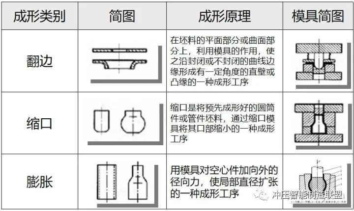

缩孔、翻边、膨胀的成形介绍
冲压成形:弯曲件,冲裁件,拉伸件冲压工艺介绍的图24

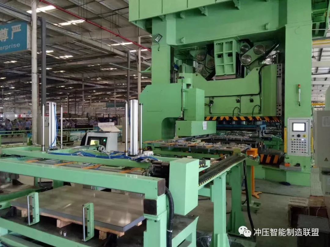

                                  厚板三合一送料机
冲压成形:弯曲件,冲裁件,拉伸件冲压工艺介绍的图25
双工位拆垛机,独立工位机械手冲压成形:弯曲件,冲裁件,拉伸件冲压工艺介绍的图26
冲压成形:弯曲件,冲裁件,拉伸件冲压工艺介绍的图27
拆垛机械手视频
