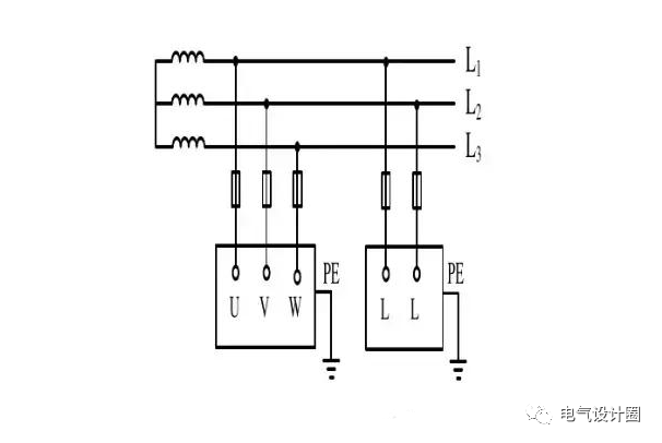

(1) TN-C系统
在全系统内N线和PE线是合一的。

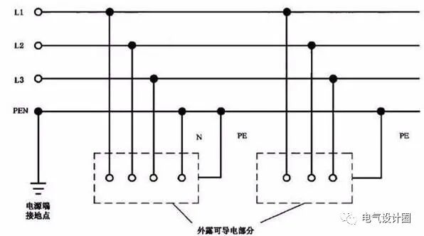

(2)TN-S系统
在全系统内N线和PE线是分开的。

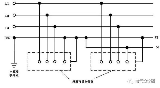

(3)TN-C-S系统
在全系统内,通常仅在低压电气装置电源进线点前N线和PE线是合一的,电源进线点后即分为两根线。

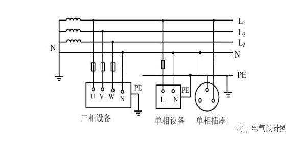

三、TT系统
TT系统就是电源中性点直接接地,用电设备外露可导电部分也直接接地的系统。通常将电源中性点的接地叫做工作接地,而设备外露可导电部分的接地叫做保护接地。TT系统中,这两个接地必须是相互独立的。设备接地可以是每一设备都有各自独立的接地装置,也可以若干设备共用一个接地装置。

(1)TN-C系统正常工作时,PEN线上有不对称负荷电流通过,可能有三次谐波电流通过,在PEN线上产生的压降将呈现在与PEN线相连的用电设备外壳以及线路的金属导管上。当发生PEN线断线、或PEN线连接端子连接不牢、或相地短路故障时,会呈现较高的对地故障电压,且某一处的故障电压可沿PEN线窜至其它部位。
当电气设备外壳和金属套管上带上此危险电压,就可能出现一处或多处对地打火,产生电弧,引燃附近易燃物,造成火灾。此系统不很安全,一般用于三相负荷基本平衡的一般企业,住宅用户绝大部分是单相用户,难以实现三相负荷的平衡,不应使用TN-C系统。
TN-S系统正常工作,PE线上没有不平衡电流通过,与PE线相连的设备外壳不带电位,只是在接地故障时才带电位,因而上述故障危险可大为减少。此系统应用较广(包括通信系统),但应确保接地保护装置动作的可靠性,E连接端子应连接牢固。
(2)TT系统设备金属外壳用单独接地极接地,与电源的接地无直接联系,设备外壳是地电位,不会产生火花或电弧,因此较为安全。
另外,当电源侧或者电气装置发生接地故障是,其故障电压不会像TN系统沿着PE或PEN线在电气装置中传导和互窜,优于TN系统。
但当发生接地故障时,故障电流需通过设备接地电阻和电源接地电阻,回路阻抗较大,故障电流比TN系统小,降低了线路保护装置的灵敏感,随着漏电保护器的开发和应用,克服了TT系统保护电器不灵敏的弱点。
补充一点:TN系统内PE线系引自电源的中性点,当发生雷击引起的瞬态冲击过电压或者电网故障引起的工频过电压时,相线和PE线电位同时升高,电气装置绝缘承受对地过电压幅度较小;而TT系统中PE线直接引自大地,是大地的零电位,电气装置绝缘承受对地过电压很大,容易发生击穿等事故,应当采取措施防范。
