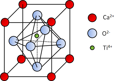

钙钛矿晶胞中偏离中心的钛离子。
对于钙钛矿(perovskite,分子式为 CaTiO3)一类的典型的非中心对称晶体结构来说,其晶体中每个晶胞的净电荷均为零。然而,由于晶胞中的钛离子略微偏离中心,因此产生了电极性,从而使晶胞转化为有效的电偶极子。当机械应力作用在晶体上时,钛离子的位置进一步发生变化,进而改变晶体的极化强度,产生正压电效应;相反,当对晶体施加电场时,钛离子的位置会发生相对移动,从而导致了晶胞变形,使其变得更接近(或偏离)正方体,这便是逆压电效应的成因。

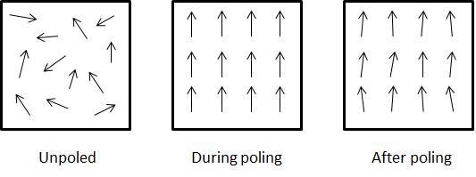

在晶胞构成的宏观晶体结构中,固有偶极子的取向原本是毫无规则的。当机械应力作用在材料上时,为使储存在偶极子中的总机电能量降至最小,每个偶极子都会改变其初始取向,朝着使能量最小化的方向旋转。如果所有偶极子的初始取向都杂乱无章(也就是净极化为零)的话,旋转行为可能不会显著改变材料的宏观净极化,因此表现出的压电效应可以忽略。所以,在材料中创造一个使多数偶极子大致朝向同一方向的初始状态就尤为重要了。这样的初始状态可以通过对材料进行极化处理实现。偶极子共同朝向的方向便称为极化方向。
在 COMSOL 中正确模拟压电材料的图2
箭头表示极化前(左图)、极化中(中图)、极化后(右图)电偶极子的对齐方向。
在极化过程中,施加于材料的强电场使全部偶极子的取向与电场方向保持一致。当撤去电场后,由于晶格的微观缺陷造成的钉扎效应的影响,大部分偶极子不会回到初始取向。这样,我们便得到了由大量取向大致相同的微观偶极子构成的材料。值得注意的是,如果向材料施加与极化方向相反的强电场,或者使材料暴露在高于其居里温度的环境中,材料将发生去极化现象。

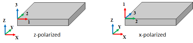

现在我们已经了解压电效应的产生原因是晶体结构自身的各向异性以及极化作用。这也意味着,压电材料的刚度(或柔度)矩阵、耦合矩阵和介电常数矩阵等属性是在 123 轴表示的特定晶体坐标系中定义的。
极化方向通常被当做 3rd 轴,然而石英却是一个例外,其极性往往被定义为沿 1st 轴。因此,我们需要用这三个主方向来解释材料属性。例如,耦合系数 d31 表示沿 3rd 主方向施加电场时,材料沿 1st 主方向发生的应变值。这也说明,只有当晶体的主方向与仿真中描述材料位置的坐标系一致时,我们才能在无需修改材料属性的情况下直接使用。
COMSOL Multiphysics 中,我们采用由(大写的)XYZ 轴表示的“材料坐标系”定义材料的位置。因此模拟压电材料时,首要的关键步骤是考虑其空间取向和极化方向,以确保材料属性进行正确的阐释。如果晶体的主轴无法与“材料坐标系”的轴对齐,则需要创建一个适当的用户定义坐标系,以获取映射函数来对材料属性进行适当变换(和解释)。现在让我们来看看如何在 COMSOL Multiphysics 中实现这一想法。
在 COMSOL 中正确模拟压电材料的图3
极化方向沿 z 轴的压电晶体图(左图),其中主晶体取向的 123 轴与材料坐标系的 XYZ 轴一致。极化方向沿 x 轴的压电晶体(右图)的表示方法与左图不同,其中 1st 主方向与材料坐标系的 Z 轴一致。

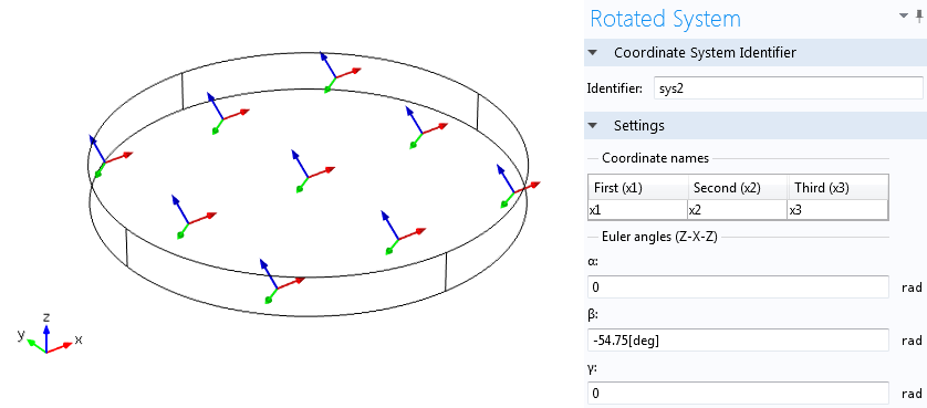

举例来说,蘑菇形压电换能器教学模型展示了如何通过建立旋转坐标系对沿 Z 轴负方向极化的情形进行建模。这一过程是通过将 Euler 角 β 设为 180° 而实现的。另一个教程展示了如何模拟厚度剪切式石英振子,并阐述了如何在 COMSOL 软件中利用 -54.75° 的欧拉角 β 来表示 AT-切型石英,其中石英盘的厚度沿 Z 轴方向表示。
在 COMSOL 中正确模拟压电材料的图5
圆盘表示 AT-切型石英,其中蓝箭头表示 1st 主方向。石英盘厚度沿软件中的 Z 轴方向表示。默认坐标显示在左下角。用于建立旋转坐标系的 Euler 角显示在图像右侧。

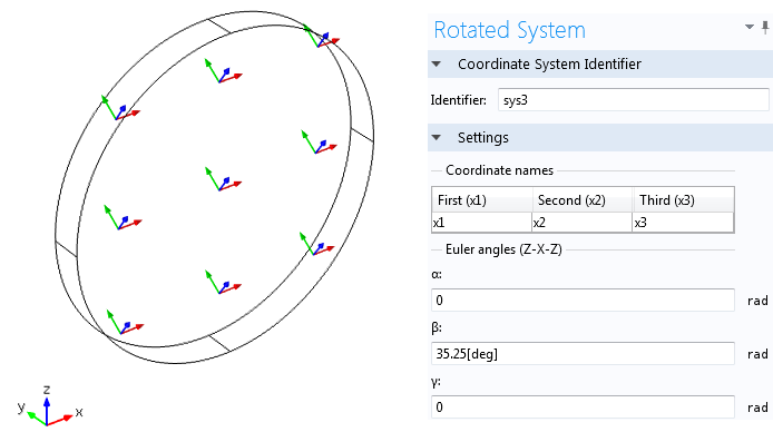

在上述示例中,如果石英盘的厚度方向取向是沿 COMSOL Multiphysics 中的 Y 轴,那么同样的 AT-切就需要用 35.25° Euler 角 β 来进行表示。值得注意的是,AT-切这一术语没有提供任何关于三维石英晶体的空间方位的明确信息。
相反 AT-切描述的是与石英盘厚度方向一致的晶体取向。如果圆盘在 COMSOL 软件中的全局坐标系中旋转,那么必须采用一组不同的 Euler 角,这是因为 COMSOL Multiphysics 是使用旋转坐标系来定义对应全局坐标系的晶体取向的。

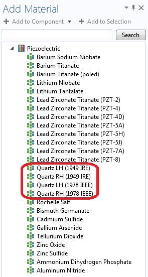

COMSOL Multiphysics 中提供的压电材料。石英的材料属性有 1949 IRE 标准和 1978 IEEE 标准格式,它们分别对应左旋和右旋极化方向两种情况。

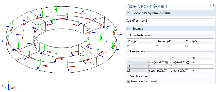

另一种实现方式是指定一组矢量,用于将晶体坐标系和材料坐标系进行关联。在 COMSOL 软件中,这一选项被称为“基矢坐标系”,它可以帮助您建立正交或甚至是非正交坐标系。举例来说,压电剪切驱动梁教学模型介绍了如何通过指定适当的基矢来对表示材料绕 Y 轴旋转 90º 的极化方向进行模拟。
这一特征还具有更高级的用法,利用它可以创建径向极化的(在柱坐标中)压电圆盘或者径向极化的(在球坐标中)中空压电壳。
在 COMSOL 中正确模拟压电材料的图8
圆盘表示 PZT-5H 径向极化方向,其中蓝色箭头表示 3rd 主方向(极化方向)。默认坐标系显示在左下角,用来建立柱坐标系的基矢显示在右侧。
