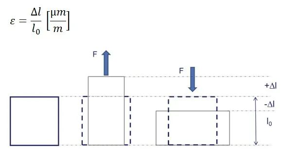

要了解应变是如何测量的,首先必须了解应变对材料的影响。 在没有应变的情况下,试样的长度为 lo。 如果应变 ε 被施加到试样上, 其长度变化量为 Δl 关系如下:
应变测量基础 | 什么是应变?的图1
应变表示的是材料相对于其初始长度的变化。由于变化量通常很小,通常采用微应变 (μm/m = 10-6 m/m = ppm) 。

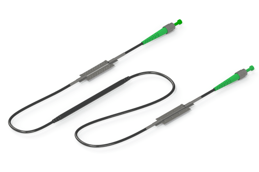

2)采用 光纤应变传感器 进行测量
应变测量基础 | 什么是应变?的图3
  • HBM FiberSensing光纤传感器能为多种高标准应用提供解决方案。 光纤传感器基于布拉格光栅测量技术。
  • 光纤传感器通常用于需要远距离传输的结构监控应用以及高应变、高疲劳的材料测试中。
  • 复杂传感网络中,单根光纤可以集成各个传感器。 HBM光纤应变传感器可以采用点焊,黏贴等方式安装到不同的材料、结构和组件中。
