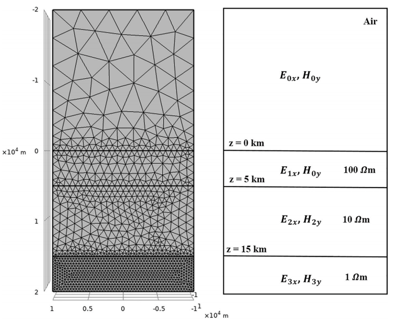

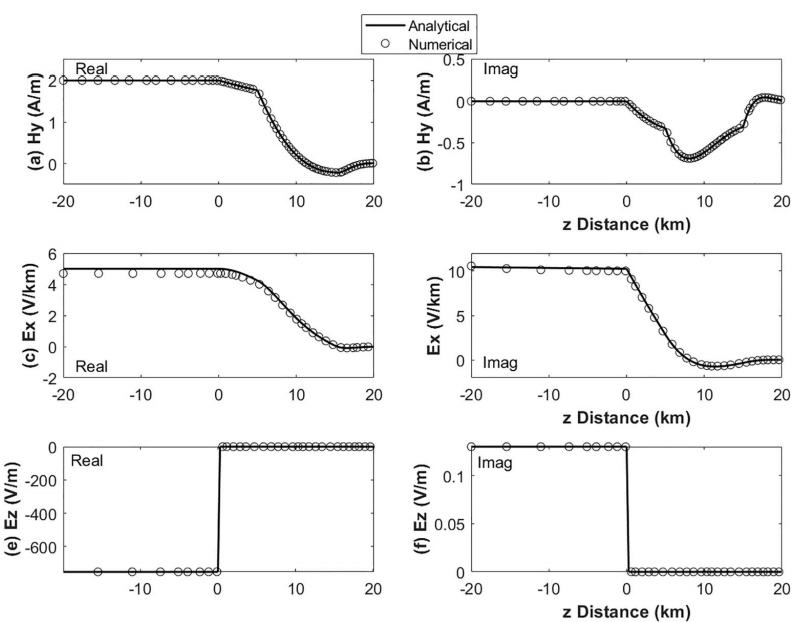

在所有的模拟中,选择一个矩形棱镜作为模型域。棱镜包括区域,代表非常低导电性的空气(z < 0公里)和地面(z > 0公里)。假定每个地面层都是各向同性和均质的。假设层内的电介电常数和磁导率分别为自由空间的介电常数和磁导率,分别为8.85× 10−12 F/m和4π × 10−7 H/m。作为初步评价,将均匀地球模型的数值解与相应的解析解进行了比较。仿真0.1 Hz频率下三层地球模型耗时283 s,使用了4055966个自由度,需要18.79 GB的物理内存。

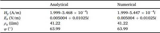

虽然采用一维电阻率结构进行计算,但数值模型完全是三维的。由于在分层地球模型的边界上指定了磁场的解析解,因此域内的磁场或电场不应存在横向变化,因此沿域中心垂直剖面计算的磁场应与边界上指定的磁场完全相同。图2显示了三层地球模型的网格结构。区域0 < z < 5km、5 < z < 15km和z > 15km分别代表电阻率为100Ωm、10Ωm和1Ωm的层。0 km以上为空气,其电阻率设为109 Ωm。虽然这个电阻率明显小于空气的真实值,但它足够大,不影响地面的传导。在图3中,我们显示了水平磁场Hy、水平电场Ex和垂直电场Ez沿模型中心垂直剖面的实部和虚部解析解(实线)和数值解(圆)的比较。我们清楚地表明,解析解和数值解吻合得很好。Ex实部有一个很小的不匹配,这可能是由于解析模型假设电导率为0,而数值模型电导率很小但非零。Hy的实部和虚部斜率在每一层界面处都有不连续,在地面Ez处也有不连续。由于接地面水平磁场和水平电场(z = 0)可以通过Comsol数值和解析得到,因此可以计算视电阻率和相位随频率的函数:
COMSOL小白如何高效处理复杂物理场?的图18
其中I和R是虚数和实数运算符。表1给出了地平面( z = 0)上水平磁场( Hy )、水平电场( Ex )、视电阻率( ρa )和相位( φ )的解析结果和数值结果的比较。同样,这两个结果都匹配得很好。类似地,可以在不同频率范围内运行仿真,对自然发生的电磁信号进行建模。

图2 .三个分层模型网格和几何与深度和电阻率值表示

图3.在0.1 Hz频率下,沿模型中心垂直剖面的Hy、Ex和Ez的(a)实部和(b)虚部的解析(实线)和数值(圆)解的比较
