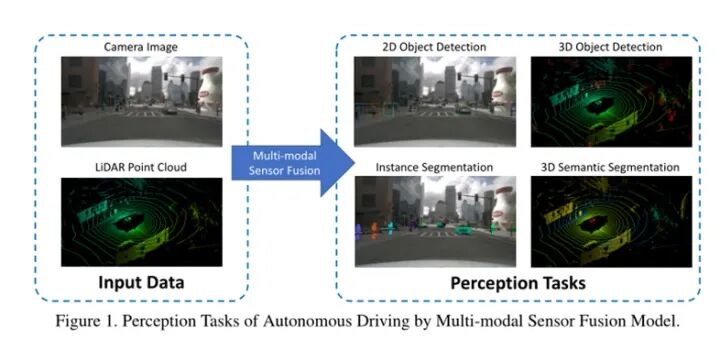

因此LiDAR 和相机的互补性使得组合感知方面具有更好的性能。感知任务包括目标检测、语义分割、深度补全和预测等。我们主要关注前两个任务。

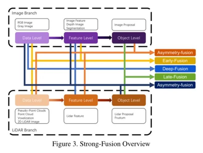

本节将回顾激光雷达相机数据的不同融合方法。从传统分类学的角度来看,所有的多模态数据融合方法都可以很方便地分为三种范式,包括数据级融合(early-fusion)、特征级融合(deep-fusion)和对象级融合(late-fusion)。
数据级融合或早期融合方法通过空间对齐直接融合不同模态的原始传感器数据。特征级融合或深度融合方法关注于特征空间中混合跨模态数据。对象级融合方法结合模型在每个模态中的预测结果并做出最终决策。

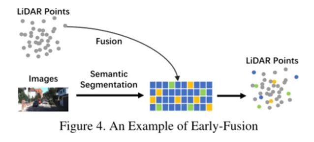

数据级融合
原始数据通过空间对齐和投影直接融合每种模态数据的方法的一个例子是图4中的模型。将图像分支中的语义特征和原始激光雷达点云融合在一起,从而在目标检测任务中获得更好的性能。
3D激光雷达点云转换为 2D 图像,并利用成熟的 CNN 技术融合图像分支中的特征级表示以实现更好的性能。

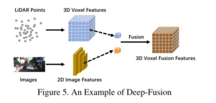

特征级融合
特征级别融合使用特征提取器分别获取激光雷达点云和相机图像的嵌入表示,并通过一系列下游模块融合两种模态的特征。
深度融合有时会以级联方式融合特征这两者都利用了原始和高级语义信息。 深度融合的一个例子可以是图5中的模型。

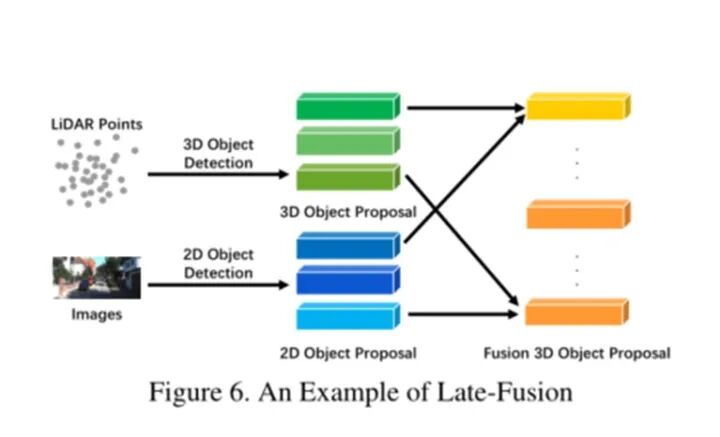

对象级融合
后期融合,也称为对象级融合,表示在每种模态中融合不同结果的方法。例如,一些后期融合方法利用来自LiDAR 点云分支和相机图像分支的输出,并根据两种模态的结果进行最终预测。
请注意,两个分支应具有与最终结果相同的数据格式,但质量、数量和精度各不相同。后期融合可以看作是一种利用多模态信息优化最终proposal的集成方法。一个例子可以是图6中的模型。
自动驾驶行业观察 | 自动驾驶多模态融合感知详解(研究现状及挑战)的图7
如上所述,利用后期融合来细化每个3D区域proposal的分数,将图像分支中的2Dproposal与LiDAR分支中的3D proposal相结合。此外,对于每个重叠区域,它利用了置信度得分、距离和 IoU 等统计特征。

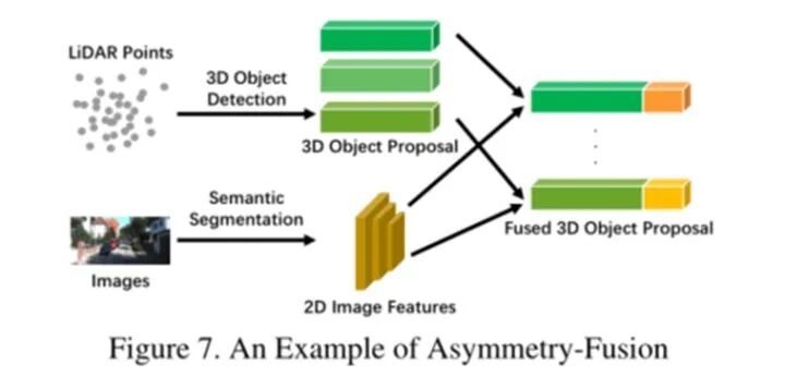

除了早期融合、深度融合和后期融合之外,一些方法对跨模态分支具有不同的特权。其他方法将两个分支视为看似平等的状态,而不对称融合至少有一个分支占主导地位,而其他分支则提供辅助信息来执行最终任务。
后期融合的一个例子可以是图7中的模型。特别是与后期融合相比,尽管它们可能使用提案具有相同的提取特征,但不对称融合只有一个来自一个分支的提。
自动驾驶行业观察 | 自动驾驶多模态融合感知详解(研究现状及挑战)的图8
这种融合方法是合理的,因为在相机数据上使用卷积神经网络具有出色的性能,该网络过滤了点云中语义上无用的点,提取原始点云中的截锥体以及相应像素的RGB信息,以输出 3D 边界框的参数。
使用 LiDAR 主干以多视图样式引导2D主干,并实现更高的精度。利用来自LiDAR分支的3D区域提案并重新投影到2D,结合图像特征,输出最终的 3D 提案。
