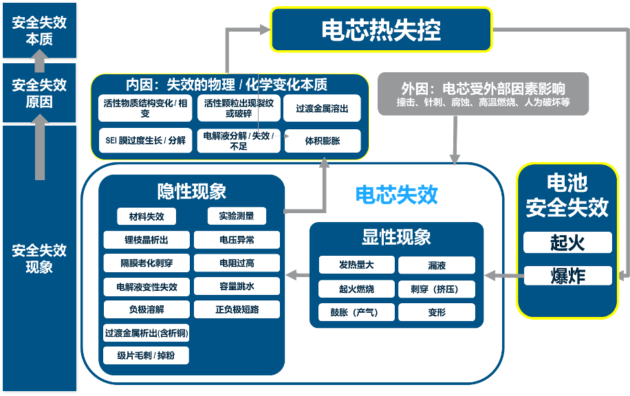

随着动力电池安全法规的不断加码、电池安全性能成为主机厂和电池厂研发的重大技术课题之一。
造成电池安全隐患的事故可分为外部破坏与内部物理化学反应,其中外部破坏指的是电池被撞击、挤压造成起火和爆炸。然而不管是外部破坏、还是内部物理化学反应,其本质都是电芯突破安全临界点后使电芯发生不可逆的热失控所致。
所以,造成电池安全的根本原因是电芯热失控

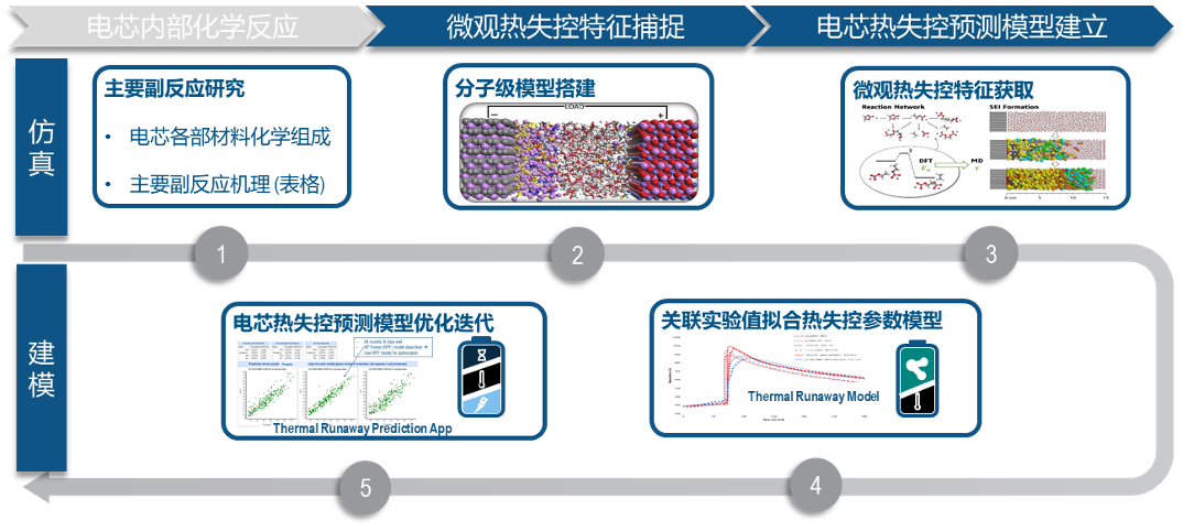

1.基于微观虚拟仿真理解热失控机理
• 分子级精度定义材料并搭建实验难以表征的微观电化学模型(如SEI,电极与电解液表界面所发生的反应)。
• 通过微观仿真确认电芯内部所发生的副反应类型,反应所产生气体的种类,反应所累积的热量。
2.有效减少实验量,降低研发费用,缩短研发周期
• 加入微观仿真测试,可减少不必要的实验次数以及响应的材料损耗。
3.降低预测模型搭建难度,提高模型适用性
• 利用机器学习算法快速关联宏观测试值与微观特征值的关系,拟合热失控预测模型参数。
• 基于微观模拟数据,更全面地考虑材料失效本征原因与宏观现象间的复杂耦合关联。
