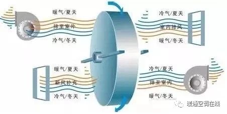

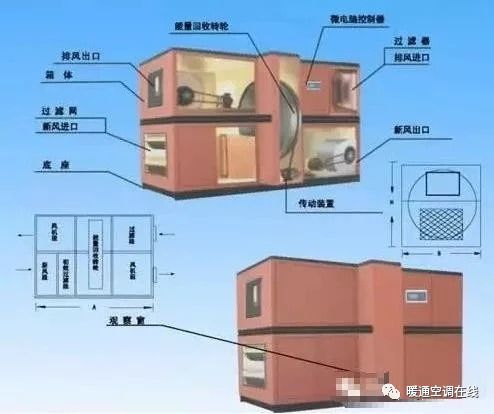

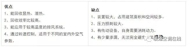

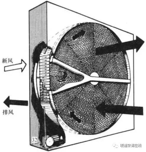

转轮式热回收器
空调热回收机组原理、形式与应用的图1
空调热回收机组原理、形式与应用的图2

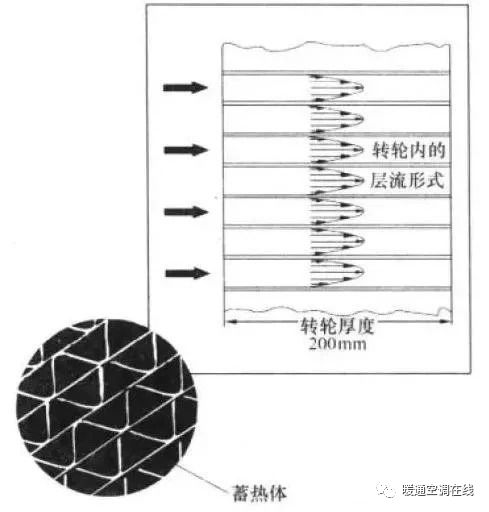

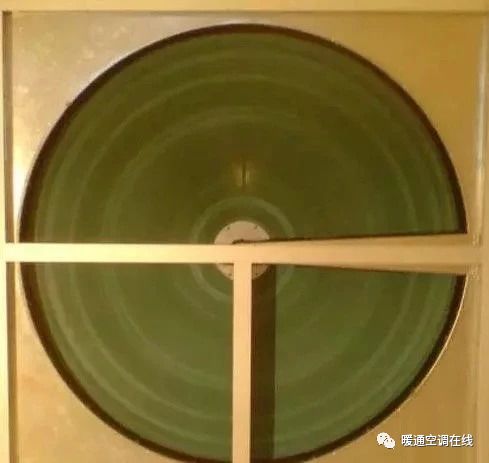

1、转轮式热回收器的核心部件是转轮。
2、以特殊复合纤维或铝合金箔作载体,覆以蓄热吸湿材料而构成。
3、加工成波纹状和平板状形式,然后按一层平板、一层波纹板相间卷绕成一个圆柱形的蓄热芯体。
4、在层与层之间形成许多蜂窝状的通道,即空气流道。
空调热回收机组原理、形式与应用的图3
工作原理
1、转轮作为蓄热芯体,新风通过显热型转轮的一个半圆,排风同时逆向通过转轮的另一个半圆。排风将热量释放给蓄热热芯体,排风温度降低,芯体的温度升高。
2、冷的新风接触到热的蓄热芯体时,同于存在温度差,芯体将热量释放给新风,新风温度升高。
3、夏季降温运行时,处理过程相反。
4、在全热型转轮热回收器中,在热转移的同时,郭鹏学暖通还有湿转移。这是因为排风中水蒸气的分压力,高于蓄热芯体表面涂层的分压力,所以,排风中的水蒸气被涂层吸附。
5、随着转轮的旋转,吸湿后的转轮芯体转入转轮的另一半圆部分(新风进入段),由于新风的水蒸气分压力低于芯体表面涂层,因此,水蒸气由芯体涂层向新风转移。

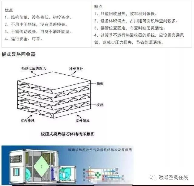

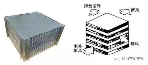

板式显热回收器
空调热回收机组原理、形式与应用的图7
工作原理
空调热回收机组原理、形式与应用的图8
空调热回收机组原理、形式与应用的图9
工作原理
采用多孔纤维性材料经特殊加工的纸作为基材,对其表面进行特殊处理后制成带波纹的传热传质单元。然后将单元体交叉叠积,并用胶将单元体的峰谷与隔板粘结在一起,再与固定框相连接而组成一个整体的全热回收器。

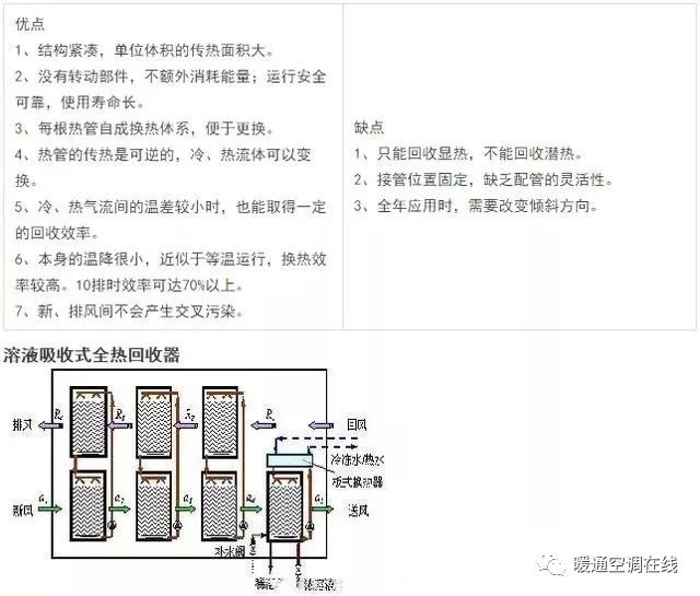

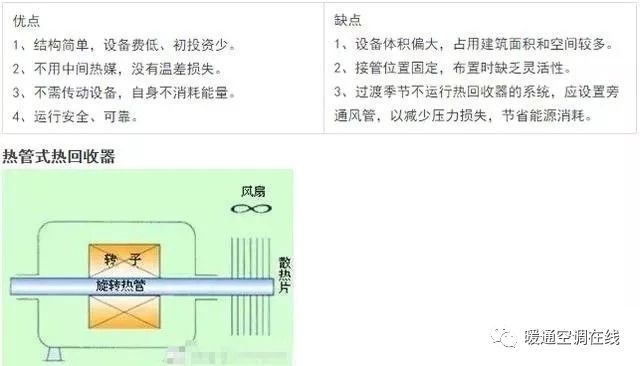

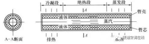

热管是一种应用工质如氨的相变进行热交换的换热元件,其结构示意如图:
空调热回收机组原理、形式与应用的图12
当热管的一端(蒸发段)被加热时,管内工质因得热而气化,吸热后的气态工质,沿管流向另一端(冷凝段),在这里将热量释放给被加热介质,气态工质因失热而冷凝为液态,在毛细管和重力的作用下回流至蒸发段,从而完成一个热力循环。
空调热回收机组原理、形式与应用的图13
工作原理

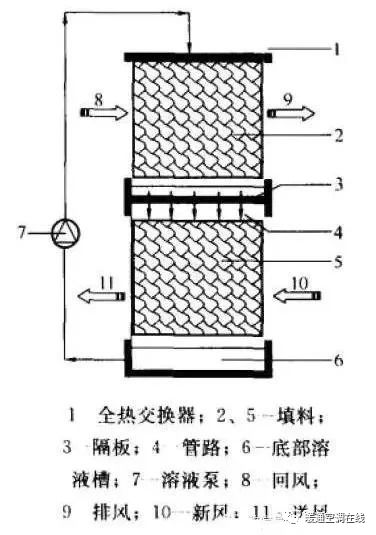

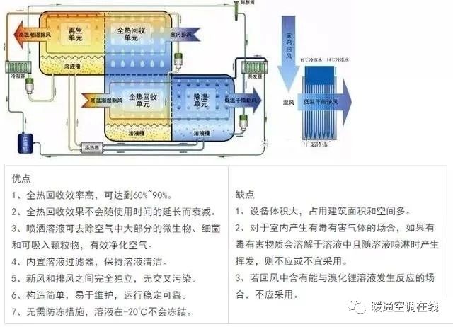

以具有吸湿、放湿特性的盐溶液(溴化锂、氯化锂、氯化钙及混合溶液)为循环介质,通过溶液的吸湿和蓄热作用在新风和排风之间传递能量和水蒸气,实现全热交换。
常温情况下,一定浓度的溶夜,其表面蒸汽压低于空气中的水蒸气分压力,水蒸气由空气向溶液转移,空气的湿度降低,吸收了水分和吸附热的溶液浓度降低,温度升高。溶液浓度降低,温度升高后,其表面蒸汽压升高,当溶液表面蒸气压大于空气中水蒸气分压力时,溶液中的水分就蒸发到空气中,实现对空气的加湿过程。利用盐溶液的吸、放湿特性,可以实现新风和室内排风之间热量和水分的传递过程。
空调热回收机组原理、形式与应用的图14
工作原理
1、溶液全热回收装置主要由热交换器和溶液泵组成。热交换器由填料和溶液槽组成,填料用于增加溶液和空气的有效接触面积,溶液槽用于蓄存溶液。溶液泵的作用是将溶液从热交换器底部的溶液槽内中输送至顶部,通过喷淋使溶液与空气在填料中充分接触。
2、溶液全热回收装置分为上下两层,分别连接在通风或空调设备的排风与新风侧。冬季,排风的温度高于新风,排风经过热交换器时,溶液温度升高,水分含量增加,当溶液再与新风接触时,释放出热量和水分,使新风升温增湿。夏季与之相反,新风被降温除湿,排风被加热加湿。
3、多个单级全热回收装置可以串连起来,组成多级溶液全热回收装置。新风和排风逆向流经各级并与溶液进行热质交换,可进一步提高全热交换效率。

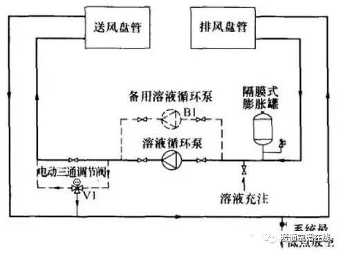

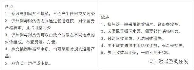

液体循环式热回收器
空调热回收机组原理、形式与应用的图16
工作原理
液体循环式热回收器,习惯上也称为中间热媒式热回收器或组合式热回收器,它是由装置在排风管和新风管内的两组“水—空气”热交换器(空气冷却/加热器)通过管道的连接而组成的系统。为了让管道中的液体不停地循环流动,管路中装置有循环水泵。
在冬季,由于排风温度高于循环水的温度,空气与水之间存在温度差;所以,当排风流过“水—空气”换热器时,排风中的显热向循环水传递,因此,排风温度降低,水温升高;这时,由于循环水的温度高于新风的进风温度,水又将从排风中获得的热量传递给新风,新风因得热而温度升高。
在夏季,工艺流程相同,但热传递的方向相反。液体一般为水,在严寒和寒冷地区,为了防止结霜、结冰,宜采用乙烯乙二醇水溶液;并应根据当地室外温度的高低和乙烯乙二醇的凝固点,选择采用不同的浓度。

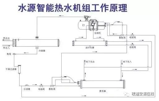

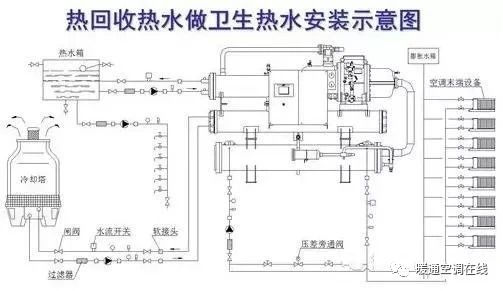

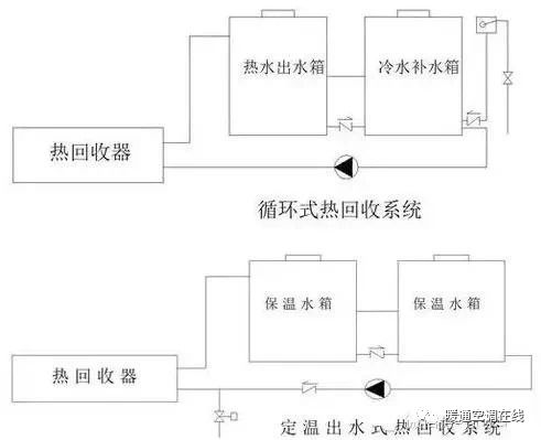

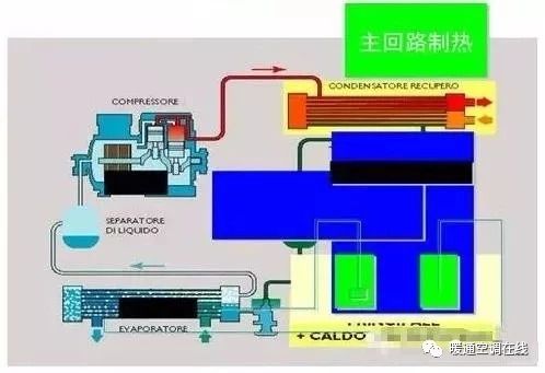

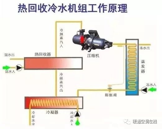

热回收方式
循环式:热回收器和水箱之间通过循环泵循环加热热水。
定温出水式:冷水进入热回收器加热后通过定温电动阀间断式排到水箱。
热回收器类型:壳管式热回收器和板式热回收器。
空调热回收机组原理、形式与应用的图18
