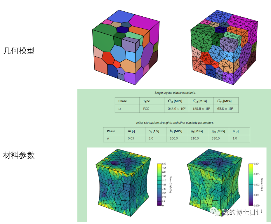

使用的材料参数如下图,对应FEPX模型的案例一
密西西比大学多晶塑性模型建模示例的图1

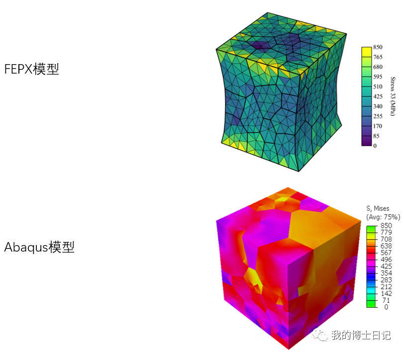

利用FEPX得到的结果与开源代码得到应力应变响应结果如下图(存在
较小差异,FEPX使用了高阶单元,而在abaqus计算时采用了线性四面
体单元,并且取向存在差异)两者具有良好的一致性
密西西比大学多晶塑性模型建模示例的图2
密西西比大学多晶塑性模型建模示例的图3

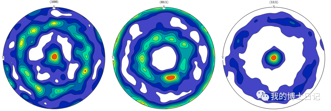

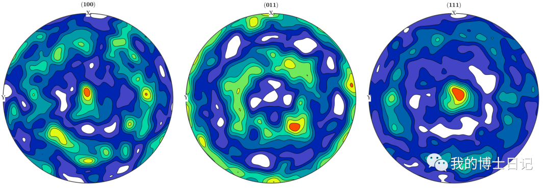

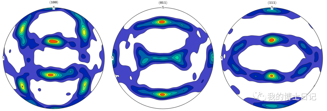

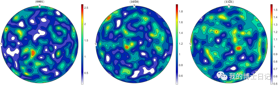

同时比较了使用taylor模型和多晶模型模拟织构演化的差异
初始取向
密西西比大学多晶塑性模型建模示例的图4

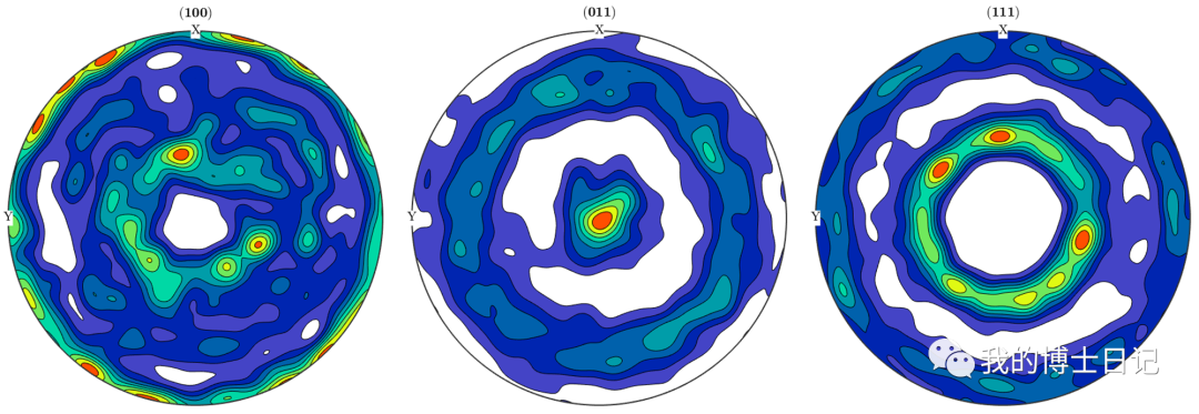

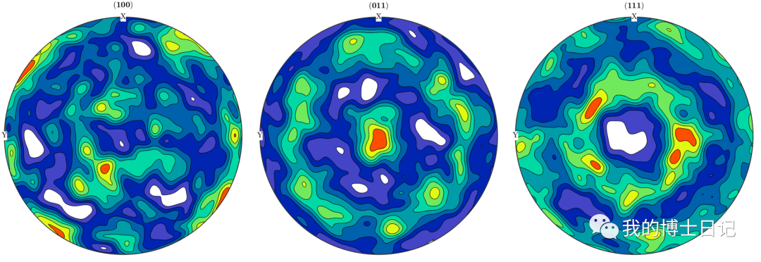

FCC拉伸织构
taylor模型结果
密西西比大学多晶塑性模型建模示例的图5
多晶模型模拟结果
密西西比大学多晶塑性模型建模示例的图6
FCC压缩织构
taylor模型结果
密西西比大学多晶塑性模型建模示例的图7
多晶模型模拟结果
密西西比大学多晶塑性模型建模示例的图8
FCC轧制织构
taylor模型结果
密西西比大学多晶塑性模型建模示例的图9
晶模型模拟结果
密西西比大学多晶塑性模型建模示例的图10

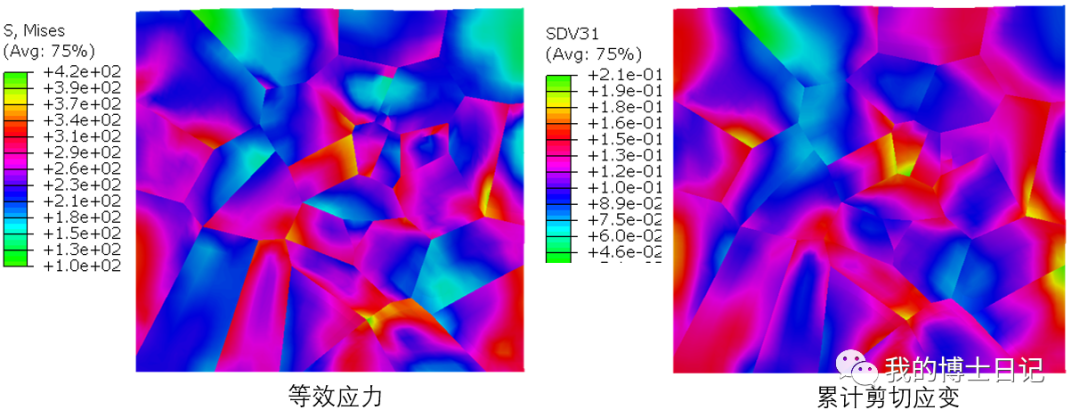

多晶拉伸变形结果如下
50个晶粒5%应力应变分布
密西西比大学多晶塑性模型建模示例的图11
500个晶粒10%变形应力应变响应
在相同初始取向下,其变形过程中应力分布情况与damask的计算结果也保持了良好的一致性。因此感兴趣的同学可以尝试使用该开源代码。链接为Category:Mesoscale - EVOCD (msstate.edu)
