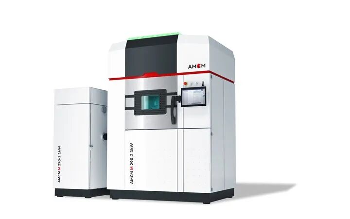

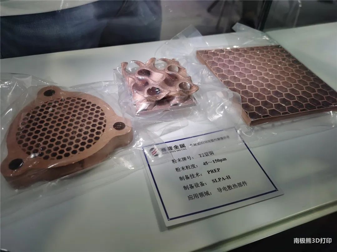

△EOS的AMCM M 290-2 1kW 激光粉末床融合系统能够以精细的几何精度 3D 打印铜部件
将电子束和激光粉末床熔融技术作为竞争技术进行比较可能是不公平的,但25年后,由于各种原因,EB-PBF在整个金属增材制造市场的应用方面仍然远远落后于LPBF,这已经不是行业秘密。

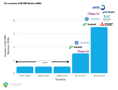

下图展示了不同机器原始设备制造厂家的EB-PBF技术在不同时间段的发展历程,该图揭示了两个有说服力的观察结果:
1.      近 20 年来,Arcam 主推LPBF增材制造技术应用,并与其他使用LPBF技术的制造商展开竞争。
2.      GE 于 2016 年收购 了Arcam公司 ,进军增材制造市场,随后至少有六家新公司同样进入了这一行业。
电子束金属3D打印的发展,落后于激光粉床熔融技术了吗?的图3
△EB-PBF机器OEM厂商的演变。图片来源:巴恩斯全球顾问公司

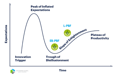

从下图我们可以看到,在金属加工领域,激光增材技术(LPBF)靠着外界能够提高生产力的宣传正在缓慢向上发展,而电子束增材技术(EB-PBF)仍在发展的低谷中挣扎。
电子束金属3D打印的发展,落后于激光粉床熔融技术了吗?的图4
EB-PBF和LPBF在Gartner炒作周期中的地位。图片来源:巴恩斯全球顾问公司

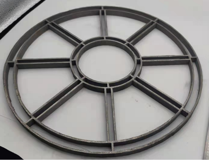

天津清研智束科技有限公司(QBeam)于2015年从中国的清华大学分离出来,连同其毕业生团队,宣传了两台针对医疗和航空航天业的EB-PBF机器,以及第三台仅针对材料研究的机器,与Freemelt公司很相似。随着2017年的首次发布,该公司已经积累了五年的成熟期。虽然目前是一个区域性的参与者,但他们闯入全球舞台可能只是一个时间问题。
电子束金属3D打印的发展,落后于激光粉床熔融技术了吗?的图5
△电子qiang阵列扫描制备的钛合金零件(直径400mm)。天津清研智束科技有限公司利用我国自主研发的2×2电子qiang阵列,完成了直径400mm钛合金零件的打印,标志着我国在全球率先实现了大幅面电子qiang阵列扫描,为进一步实现大尺寸电子束选区熔化(EBSM)技术奠定了坚实的基础

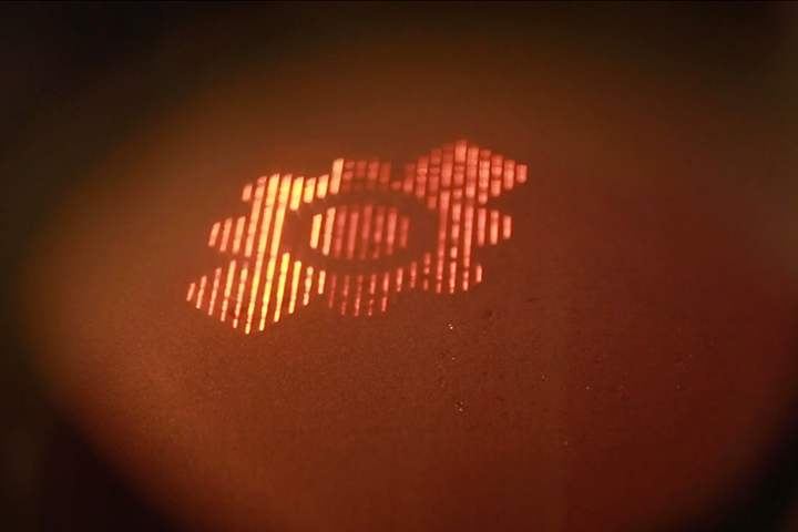

Wayland Additive是一家获得A轮融资的英国初创公司,它试图将成熟的电子束技术从半导体行业转移到增材制造行业中。他们的主要重点是利用称为NeuBeam的电荷中和技术来解决粉末冒烟问题,该技术使用活性离子流。Wayland还采用了热部件工艺,而不是热床工艺,在热床工艺中,高温只应用于构成被打印部件的粉末,而不是整个粉末床。这可以使冷却速度更快,并便于粉末的清除。Wayland的市场战略似乎是一种具有开放参数的工业机器,可以让客户开发他们选择的材料。虽然Wayland作为一家初创公司的敏捷性可能是有优势的,但人们希望它能够解决制造强大的工业机器进行批量生产的严格要求,并在寻求扩大规模时建立一个服务网络。
电子束金属3D打印的发展,落后于激光粉床熔融技术了吗?的图7
△作为“热部件”而非“热床”工艺,NeuBeam 3D 打印只需要对部件的横截面进行预烧结,从而缩短了构建时间。未使用的粉末保持松散,这也简化了后处理。照片:Wayland Additive

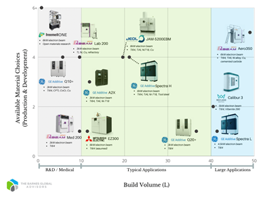

EB-PBF的发展方向是什么?
从建造量和目前可供选择的材料数量方面对EB-PBF机器进行映射(见下图),我们可以发现在不同的市场类别中存在竞争:研发/医疗、典型尺寸和大尺寸应用。Freemelt One(0-6k-W光束)和QBeam Lab 200(3k-W光束)显然是针对小批量的快速材料研究和开发。GE Arcam Q10+(3千瓦光束)和QBeam Med 200(3千瓦光束)是专门为医疗行业提供的产品,其中骨科植入物等部件的占地面积很小。GE Arcam Spectra L(4.5千瓦光束)、Wayland Calibur 3(5千瓦光束)和QBeam Aero 350(6千瓦光束)可以满足利基市场对激光器无法实现的大型部件打印的需求。JEOL JAM-5200EBM(6千瓦光束)和GE Arcam Spectra H(6千瓦光束)在引入新合金的典型应用空间方面有直接的竞争,目前大多数非医疗生产应用都属于这一领域。
电子束金属3D打印的发展,落后于激光粉床熔融技术了吗?的图8
EB-PBF机器的比较。图片来源:巴恩斯全球顾问公司
所有三个类别的竞争将有望迫使产品差异化,促进人员和思想的流动,并帮助解决EB-PBF的痛点。
