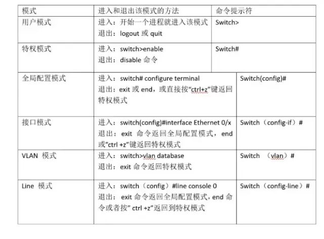

最后我们列一个表总结一下6种模式:
1分钟了解网络交换机的6种命令配置模式的图1
