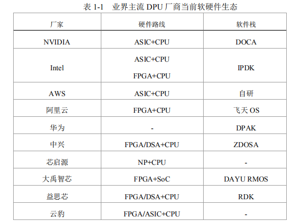

当前 DPU 解决方案百花齐放,在下表总结的业界主流 DPU 方案中,由于硬件路线选择不同,DPU 卡的硬件设计存在较大差异,同时,各厂家均开始布局自有配套软件生态,并呈现出各自为营的态势。

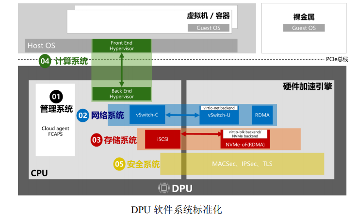

软件系统标准化
CPU GPU 这种先有硬件再有软件生态的发展背景不同,DPU 承载的虚拟化软件已经较为成熟,DPU 在此基础之上实现功能和性能的提升,因此对于业界云平台以及 DPU 厂商来说,DPU 能否规模部署取决于 DPU 配套软件是否“能用”且“好用”。
中国移动结合典型 DPU 应用场景需求,分析 DPU 软件部署方式,结合开源社区方案成熟情况,给出 DPU 云化技术架构管理、网络、存储、计算和安全五大系统软件标准化建议,并结合中国移动业务需求场景推动软件标准化阶段式发展和落地:
详谈DPU技术挑战和发展建议的图3
一、管理系统:引入 DPU 后,计算节点上的管理系统软件(OpenStack 等)安装位置从主机侧 CPU 调整到 DPU ARM x86 核上。管理系统软件主要实现虚拟硬件资源的逻辑管理功能,不使用 DPU 上的硬件加速引擎,因此理论上该部分软件与 DPU 天然解耦,DPU 需支持管理系统软件的编译、安装,可以通过 DPU OS Host OS 互通或者融合的方式,实现传统云平台管理软件在 DPU上的无缝迁移部署和无感卸载,降低适配开发成本。
虚拟化场景下,Libvirt 作为虚拟机管理组件也安装在 DPU 上,OS 资源视图发生变化,因此需要在主机侧CPU 运行轻量化代理完成主机资源和虚拟机管理。此时需要保证 Libvirt 管理面接口和原生 Libvirt 接口保持一致,同时支持接口的扩展。裸金属场景下,可采用 Ironic 组件或增强 Nova 组件完成裸金属管理,DPU 厂商可以提供标准 Ironic Driver 集成到云管理软件中或适配标准 Nova 管理流程,实现裸金属生命周期的管理功能。
二、网络系统:虚拟交换网络 vSwitch 控制面运行在 DPU CPU 核上,与SDN 控制器对接,生成流表规则并通过 DPDK 标准 rte_flow 完成流表向转发面的下发,且需完成 bond 模式、mtu 值等数据通道参数的配置;转发面运行在 DPU的硬件加速引擎上,负责流表匹配逻辑的硬件实现,并为虚拟机、容器或裸金属提供标准的 virtio 硬件后端。结合中国移动现网需求,提出以下标准化要求:
采用 DPDK 标准 rte_flow 接口完成流表从控制面到转发面的下发。同时考虑 NFV 业务网络拓扑需求,尤其在与终端用户或基站通信时容易产生大规模流表瓶颈,影响转发性能,因此需定制流表收敛方案,规避大流表场景问题,同时降低业务倒换场景下流表下发通道阻塞的风险;
增强运维灵活性,业务网络平面数据全部在硬件加速引擎完成接收与发送,因此需要在数据在硬件加速引擎的生命周期流程中增加入口与出口的运维统计能力,便于故障分析定位,保证端到端可靠性;
网络接口采用用户态 vDPA 框架,在 DPU 上实现 virtio 后端,同一站点资源池内需统一要求 virtio 支持的 feature,以实现在部署不同厂商 DPU的计算节点之间的虚拟机热迁移功能,保证云主机弹性特点。
RDMA 是超低时延网络的关键技术,但是由于传统 Socket 编程模型和RDMA Verbs 编程模型差距显著,导致传统应用迁移到 RDMA 网络环境下需要进行大量代码改造,进而给业务带来不确定性风险或者可靠性风险,因此使用RDMA Socket 适配层屏蔽底层 RDMA 原语,向上对接 Socket 接口成为必然趋
势,通过标准化的适配层,可以实现传统 Socket 应用无缝迁移到 RDMA 网络环境,在不改变业务代码的情况下,提高业务的响应时间和吞吐量。
三、存储系统:包含存储接口和存储网络协议两部分。基于开源 SPDK 框架提供存储卸载服务,利用 SPDK JSON-RPC 配置接口,为虚拟机、裸机、容器提供一致的 virtio-blk/NVMe 虚拟块设备后端,基于 bdev 层抽象虚拟磁盘并提供QoS、加密、压缩、DIFECRAID 等高级特性。存储网络协议方面,iSCSI 协议运行在 DPU 上的 CPU 核上,需要支持标准 iSCSI-Initiator 的编译和安装;NVMe-oF DPU 硬件加速引擎实现,需要实现 RoCEv2 等高性能 Fabric 网络。
四、计算系统:主要为 Hypervisor 计算虚拟化系统的前后端分离,在计算节点需要对 Hypervisor 软件进行合理的剪裁和卸载。主机侧保留轻量化的Hypervisor 前端,KVM 完成 CPU 和内存的虚拟化管理,DPU 侧的 Hypervisor 后端配合 QEMU 完成虚拟机的初始化,并配合 Libvirt 完成虚拟机的生命周期管理。
Hypervisor 前后端对接应标准化,同时需要对操作系统内核进行深度剪裁和修改,业界尚无参考模型,需要共同探索。
五、安全系统:DPU 可以提供节点出入口硬件级的数据加解密功能,通过虚拟化方式实现的分布式防火墙、DDoS 防御设备等安全应用可以利用 DPU 硬件级的数据处理能力,提升安全应用处理性能。此外针对 HTTPS 等应用层的加解密处理,需要提供统一的 API 接口来完成业务层用户密钥证书的管理。
针对以上五大系统在 DPU 上的卸载,OpenStackDPDKSPDK 等云计算虚拟化相关的主流开源技术框架已经逐步实现在 DPU 环境下的部署与应用,当前在裸金属管理和虚拟交换网络卸载两类功能需求下已经有较为成熟的技术方案。中国移动软件标准化推进将分为两个阶段进行:
第一阶段将聚焦于管理系统卸载、虚拟交换网络的卸载、iSCSI 存储网络协议栈卸载,主要解决核心网网络带宽升级导致的 CPU 处理瓶颈和满足弹性裸金属云化管理需求,利用开源技术方案,并增强平台端到端可靠性,制定技术方案,形成企业标准,实施现网试点验证;
第二阶段将聚焦于 RDMA 技术及接口标准化、NVMe-oF 高性能存储网络协议卸载、Hypervisor 卸载、安全功能卸载等方面,满足 AI 训练场景低时延网络、大数据高性能存储读写、虚拟机“零”抖动、零信任安全等场景下更为极致的性能需求,这些领域在业界尚无规模性商用案例和成熟技术方案,需要共同探索和推进。
