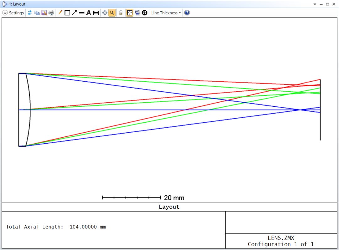

布局图可以通过分析( Analyze)>视图(System Viewer)> 2D视图(Cross-Section)打开。2D视图绘制了镜头的YZ截面,仅适用于旋转对称的轴对称系统。布局图始终是当前光学系统的一种有效的可视化表示。

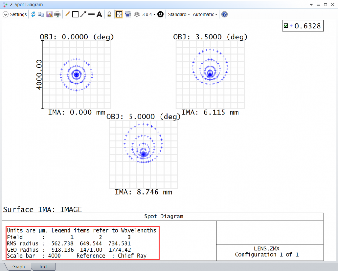

点列图可以通过分析( Analyze)>像质分析( Image Quality)>光线迹点(Rays & Spots)>标准点列图(Standard Spot Diagram)打开。点列图表示点物体所成的像。在没有像差的情况下,点物体会收敛到一个完美的像点。默认情况下,OpticStudio会绘制的每个视场点列图。

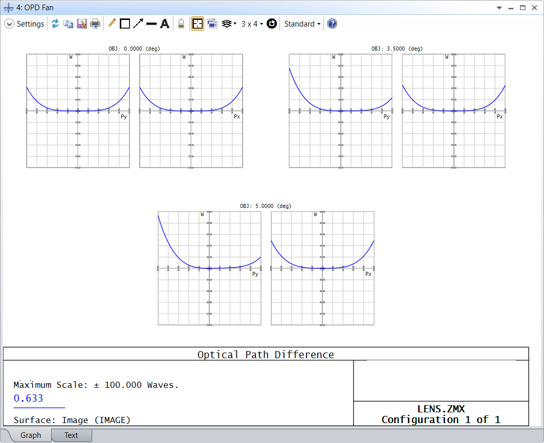

光程差图可以通过选择分析( Analyze)> 像质分析(Image Quality)>像差分析(Aberrations)> 光程差图(Optical Path)打开。光程差图是光程差随光瞳坐标变化的曲线。在理想光学系统中,波前的光程与出瞳处无像差球面波前的光程相同。

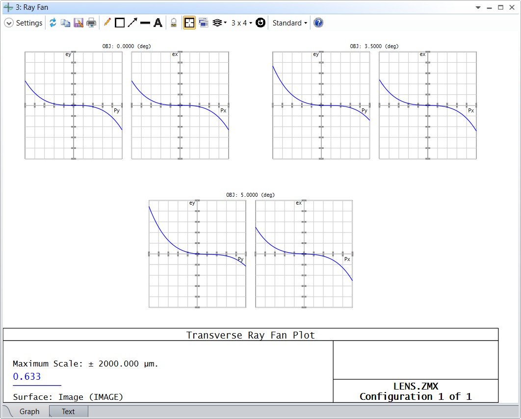

OpticStudio中的光线光扇图可以通过选择分析( Analyze)> 像质分析(Image Quality)>像差分析(Aberrations)>光线像差图(Rays Aberration)打开。光线像差图是光线像差随光瞳坐标变化的曲线。一般情况下,当一条光线通过光学系统到达成像表面时,它的交点落在离主光线较小但非零的距离上。同样,在一个完美的光学系统中,任意光瞳位置对应的光线像差上都应该是零。

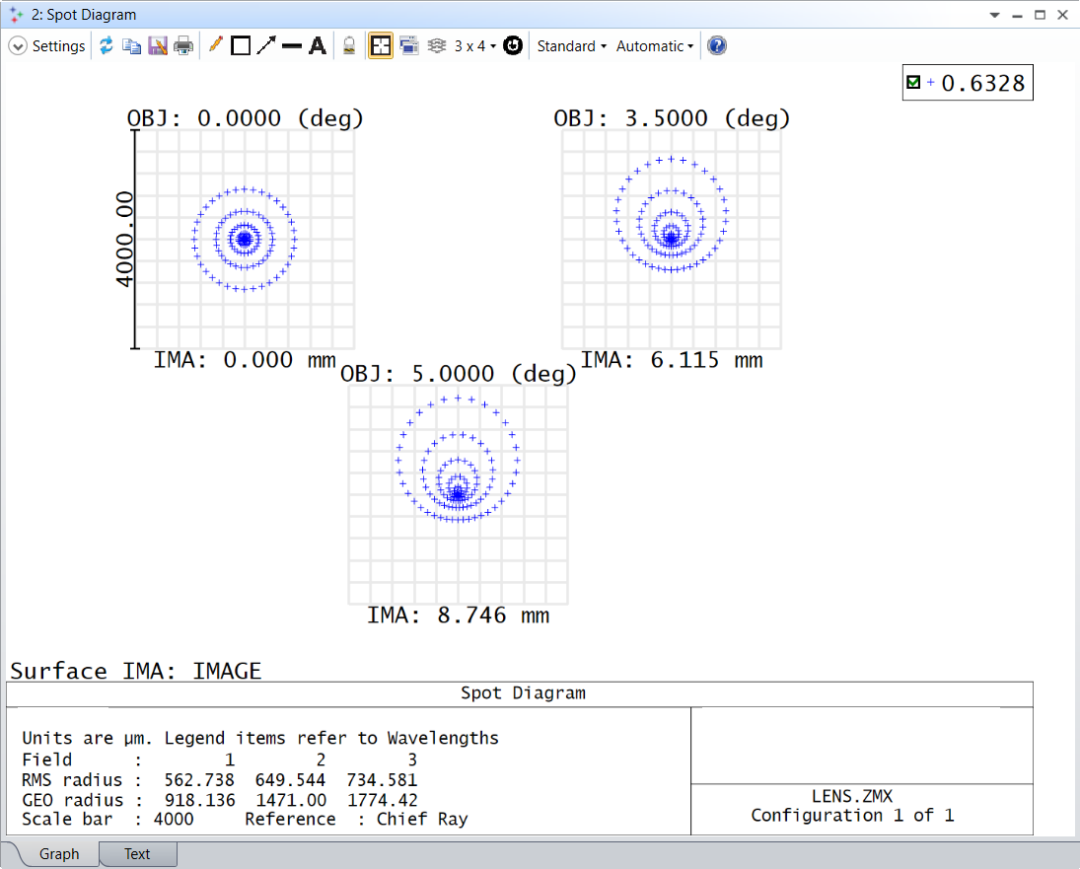

从以上四个图的评估中可以明显看出,单透镜设计有大量的像差,包括但不限于球差、彗差、畸变、离焦、场曲和像散。此外,根据下面点列图底部的数据可以看出,最大视场的GEO半径和RMS半径分别为: 1774.42μm和734.581μm。
Ansys Zemax | 如何设计单透镜 第二部分:分析的图5

从四个分析功能给出的结果可以看出,单透镜在此时的性能肯定不是最优的。性能相当差的一个重要因素是像面位置的随机选择。从上面的布局图(Layout)来看,当前选择的像面并没有处于“最佳焦点”。

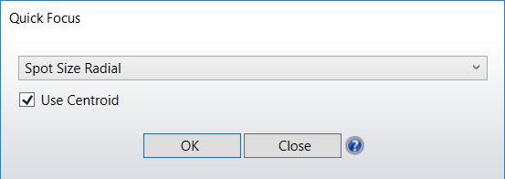

即使在优化之前,也可以使用OpticStudio中的工具来更好地定位当前像面的位置。该工具称为快速聚焦(Quick Focus)快速聚焦是OpticStudio的一个功能,它可以调整像面之前表面的厚度,以使RMS像差最小。
可以通过选择优化(Optimize)>手动调整(Manual Adjustment)>快速聚焦(Quick Focus)或按下键盘上的<Shift + Ctrl + Q>打开快速聚焦对话框。“最佳焦点”的目标值将取决于所选择的标准。对于单透镜设计,将使用相对于质心的光斑半径。选择光斑半径(Spot Size Radial),并在“使用质心(Use Centroid)”选项框打勾。
Ansys Zemax | 如何设计单透镜 第二部分:分析的图6
单击 OK 运行并关闭快速聚焦对话框。

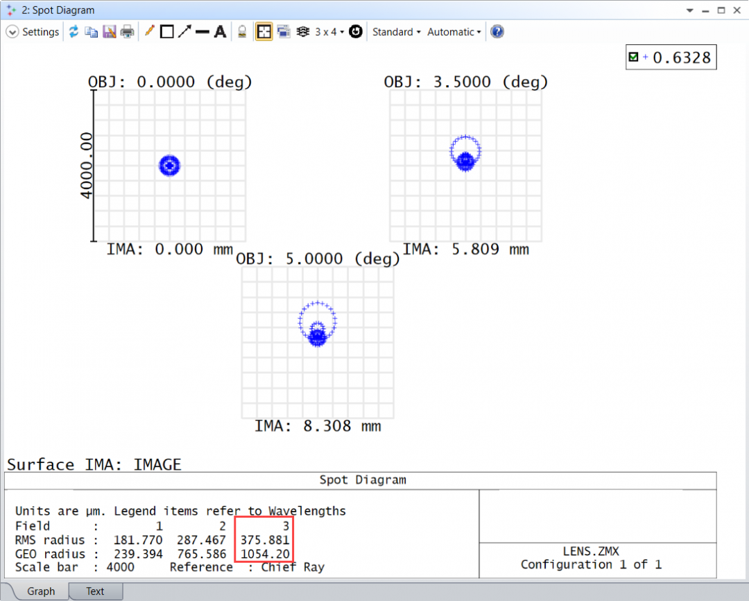

注意,像面之前表面的厚度将自动改变。默认情况下,分析窗口将自动更新,但是如果没有更新,您可以通过单击窗口左上角的更新(Update)分别更新它们。仅仅由于像面位置的改变,您就可以看到性能有相当大的变化。最重要的是,最大视场的GEO半径和RMS半径减小了近两倍!
Ansys Zemax | 如何设计单透镜 第二部分:分析的图7
