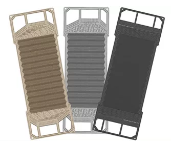

PEMFC的重要组成部分双极板约占电池堆栈的80%,成本约占38%,几乎占了。燃料电池堆的所有体积。因此,材料的选择与PEMFC电化学性能密切相关。所以对于双极板材料的研究已经成为PEMFC研究的热点之一。

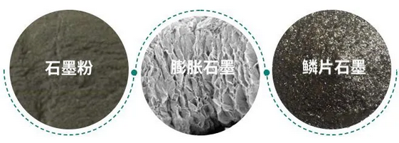

根据工艺需求,石墨可以制成粉末、线圈、板材和乳液,但原材料主要分为三类。
氢燃料电池双极板材料工艺分析的图4
石墨粉:化学反应非常敏感的物质,在不同的环境下,他的电阻率都在变化,锡墨取决于绝缘能否保证物体内石墨粉末不断。耐高温、化学稳定性、可塑性、耐热性都很好。
膨胀石墨:天然石墨鳞片通过插入、水洗、干燥、高温膨胀得到的疏松多孔蠕虫样物质。除了天然石墨本身的优秀性能外,还具有天然石墨所无法看到的柔软性、压缩弹性、吸附性和耐受性辐射性等特性,膨胀石墨遇到高温,瞬间体积可膨胀150~300倍。
鳞片石墨:结晶完整,是天然贤静质石墨,具有鱼人形状、六角晶界、层状结构、薄韧性。性质好,物化性能好,导热性、导电性、抗热冲击性、耐蚀性等优秀。

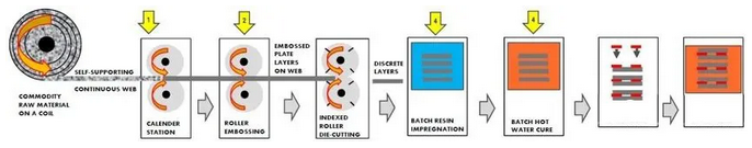

第一类:膨胀石墨板经过光、成型、去除后渗透树脂、硫化、粘合、密封硫化工艺;最后形成双极板产品。
该工程具有以下特点:
  • 能很好地满足极板外形、表面几何轮廓和机械尺寸的要求。
  • 膨胀石墨材料的连续性导致导电和热传导性高。
  • 满足需要的表面疏水性特性需要通过工艺和材料的共同处理来解决。
  • 采用轧制工艺,设计精度和工艺精度有待进一步提高。
  • 夹紧压力、树脂配比及表面接触阻力的后处理是影响极板性能的关键。

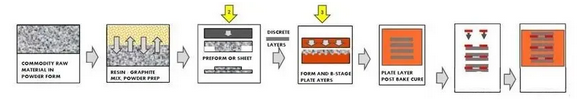

第二类:首先准备石墨粉末和树脂的混合材料,然后对混合材料和模具进行成型前处理;进行成型和硫化,最后粘合和密封形成产品。
该工艺具有以下特点:
  • 由于混合粒子阻断石墨材料的连续性,高电流下的电导率需要进一步提高。
  • 满足表面疏水性特性的需要,通过工艺和材料的共同处理来解决。
  • 树脂的比例和选择型、硫化时间及表面接触电阻的后处理是影响极板性能的关键。

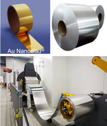

制造燃料电池金属双极板时,一般有两种选择,一种是预涂层的条,一种是没有涂层的条带。
氢燃料电池双极板材料工艺分析的图8
涂层条,如SANDVIK提供的预涂层处理条产品,通常不需要在极板成型后涂层为了更快、更便宜地生产双极性板而处理,但抛光稳定性在加工和焊接后可能会出现问题。小在收集资料的过程中,除丰田以外,目前市面上的两极化生产企业(如Borit)被发现没有涂层。处理的不锈钢条很多。以Interplex制造双极板为例,使用的带材材料为SU316L不锈钢,厚度约为0.075-0.1毫米。

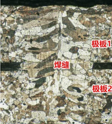

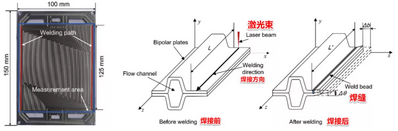

双极板的激光焊接方法如上图所示。激光束沿设计在双极板周围的密封槽焊接,激光通过生成的焊缝连接阴阳极板,如下图所示。
氢燃料电池双极板材料工艺分析的图14

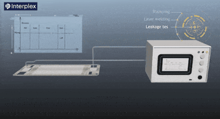

焊接后,双极板的冷却液口袋完全密封,最后进行密封性能测试。

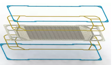

最后一步是在阳极板设计的密封槽中填充密封材料。这个阶段的设计可能会因制造商而异。

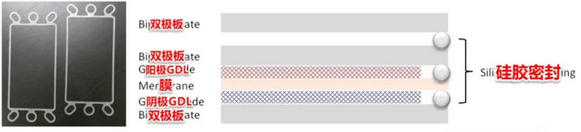

一些制造商使用定制密封圈粘贴阳极板(见下图)。
氢燃料电池双极板材料工艺分析的图18

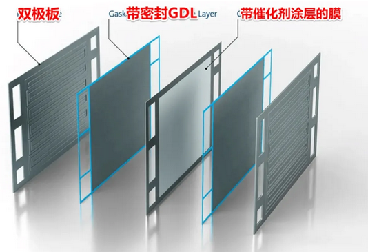

一些制造商使用粘着工艺,一些企业(如KODEVO)使用与GDL集成的密封圈(见下图)。
因此,阳极板制造商的生产过程不一定包括这个阶段。
