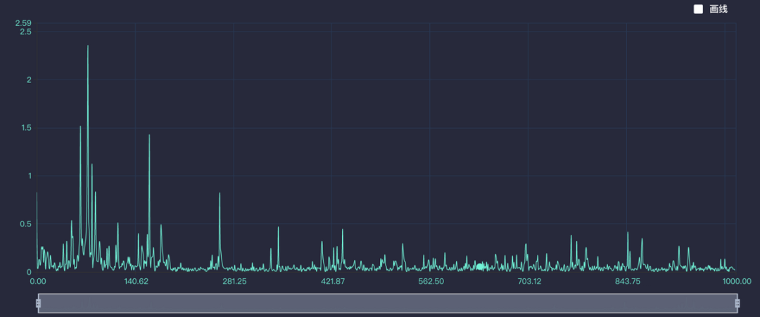

下图是一张轧机振动频谱图,传感器安装到了一个轴的齿轮箱上,我们可以看到图中有很多频率成分,有一些我们是能够从频率表中找到的,更多的是无法直接识别到的成分。
振动信号中的谐波与次谐波的图1 振动信号频谱图

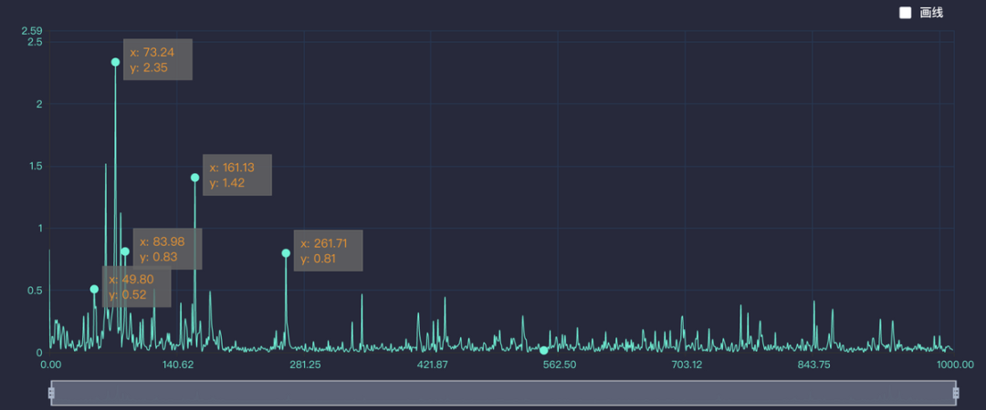

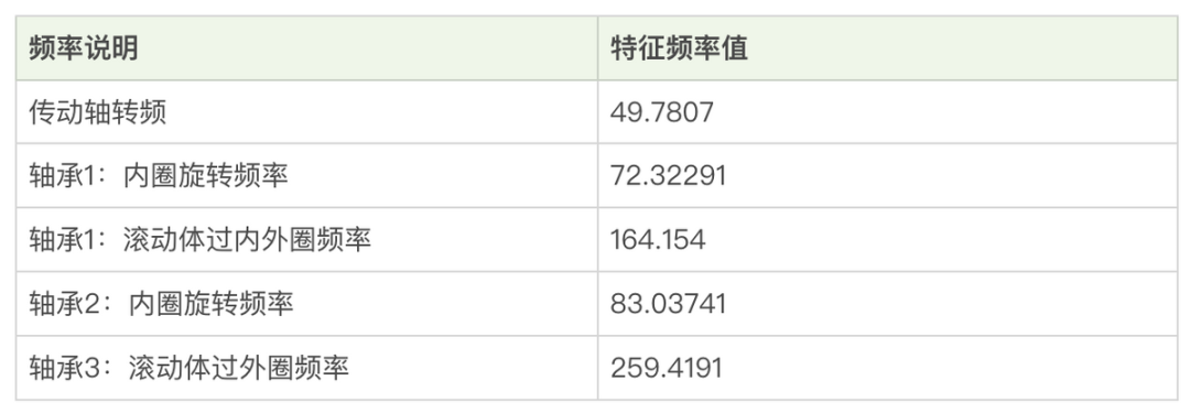

齿轮箱内部包含多组齿轮和多个轴承,各个零部件的特征频率就不一一列出了。下表为轴转速为1135(当前转速)时,能够在频谱图中找到的频率成分。我们可以看到能够在频谱图中直接找到的频率只是少数,更多的频率可能是谐波、次谐波或者未知频率。
振动信号中的谐波与次谐波的图2

振动信号中的谐波与次谐波的图3
设备特征频率表中能够找到的频率

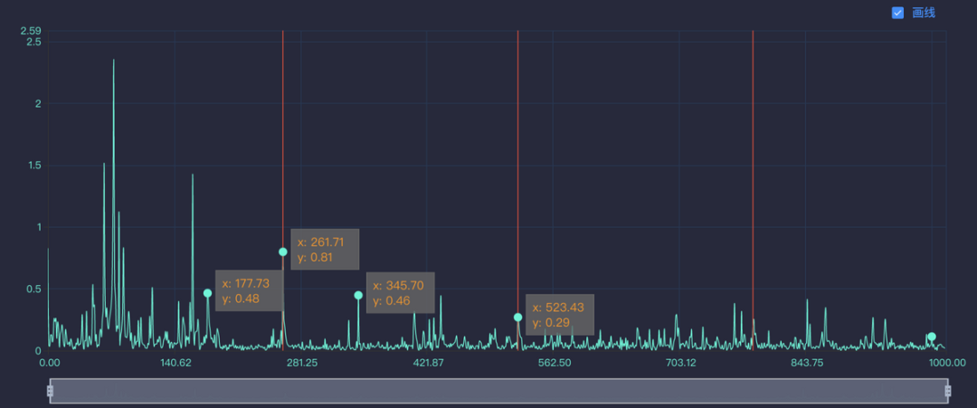

振动信号中的谐波与次谐波的图4
包含2次谐波的频谱图
(来源:头条号 小波律动)
在这张频谱图中除了2次谐波外,还出现了一个边频对,在261.71Hz左右两边出现了177.73Hz和345.70Hz的边频对,说明这里出现了信号调制现象。
