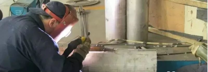

    焊前处理就是讲究干净:厂房干净;焊件干净;焊丝干净;人干净。专业钛镍材容器制造厂应有洁净厂房,操作人员应穿干净的工作服和洁净的皮质手套。

    根据焊接接头的实际形状制作适宜的保护工装(通常叫保护盒),是钨极氩弧焊工应具备的技能,也是焊接钛镍材的一项重要准备工作。因此,焊工有两重任务,一是焊好,二是保护好。焊接和保护二者相辅相成,焊好保护不好没用,保护好焊不好也没用。没有合适的保护措施禁止焊接。
    保护有拖罩保护和充氩保护两种方式,能用拖罩保护不用充氩保护。充氩的空间往往较大,不仅保护效果不好而且费气。

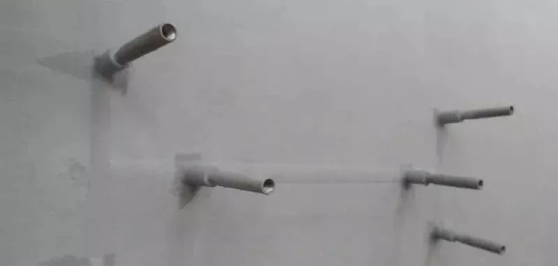

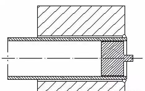

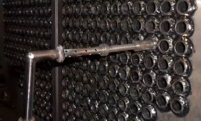

   2.2.3换热器换热管与管板焊接时有两种形式,一种是管头熔倒(破头焊),一种是管头不熔倒(留头焊)。破头焊加铜堵(图3所示),防止和减少焊接时焊把喷嘴氩气流失。留头焊在管内加保护工装(图4所示),通氩气保护。

图3 破头焊铜堵保护
钛镍材压力容器焊接技能及质量的图4
 图4 留头焊工装保护管内壁
     留头焊的管伸出长度应达到4mm或以上,以便焊接时管头不被咬豁。若需要焊后可将管头用机械的方法削至符合图样要求的长度。留头焊除了保证根部熔合外,应特别注意管内壁不氧化、不熔化。

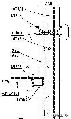

     2.2.6钛钢复合板设备,检漏孔起三个作用:焊接钛盖板时由检漏孔通入氩气保护背面;焊后打气密检漏;运行中的泄漏信号孔。
钛镍材压力容器焊接技能及质量的图5
                 图5 钛钢复合板筒体焊接示意图
     钛钢复合板筒体焊接时应按图5所示设计检漏孔(焊检漏嘴)和气路阻断(银钎焊),即纵缝上2个检漏孔,环缝上2个检漏孔(如图6所示);气路阻断后纵焊缝和环焊缝不联通。第一层焊接时,在待焊的钛盖板正面两侧贴纸,边焊边揭(如图7所示)。一侧揭纸的长度不超过250mm,一次焊接的长度不超过200mm,两侧交替进行。第二层焊接时,由检漏孔继续通氩气保护。由检漏孔通氩气时,一部分氩气流向焊接区域,另一部分氩气从另一个检漏孔流出。
钛镍材压力容器焊接技能及质量的图6
图6 钛钢复合板筒体纵环焊道上设置的检漏嘴

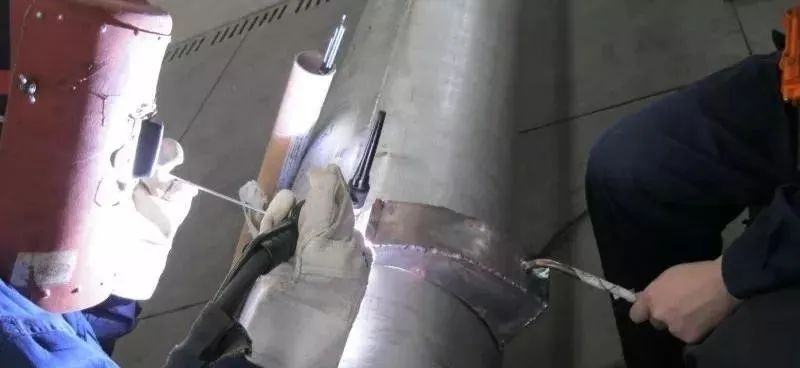

在实际手工焊接操作中,一名焊工焊接需要一名或二名保护工保护。保护工需注意力集中,要紧跟焊把的移动而移动保护拖罩,这叫跟盒保护(如图8、图9所示)。正面跟盒的保护工不能跟的太紧而碰撞焊把影响焊工操作,或跟的太慢保护效果变差。背面跟盒的保护工要根据焊接熔池亮点的移动而时时移动保护拖罩。因此,一条优质焊缝的获得是焊工和保护工相互配合的结果,保护工是有功劳的。

钛镍材压力容器焊接技能及质量的图9
图9 环焊缝外跟盒内充氩保护
