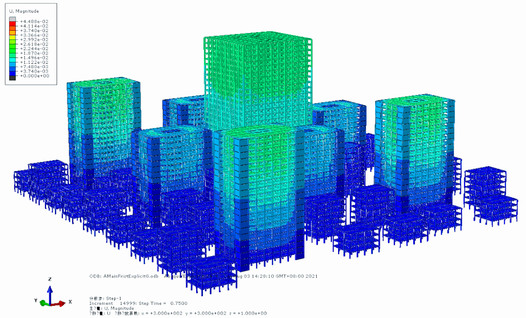

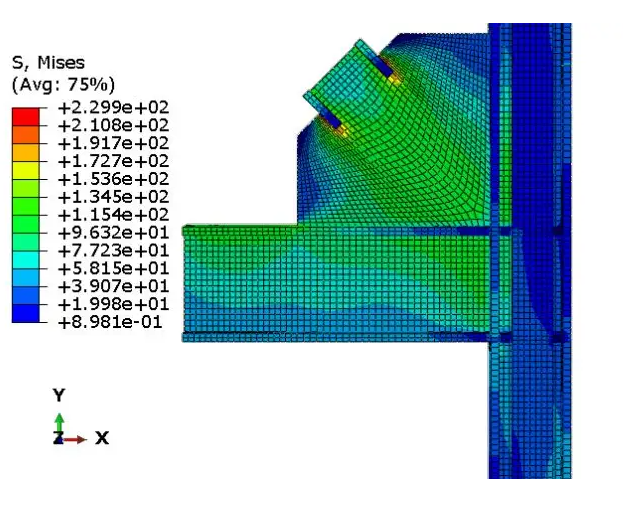

ABAQUS 是一套先进的通用有限元系统,属于高端CAE软件。它长于非线性有限元分析,可以分析复杂的固体力学和结构力学系统,特别是能够驾驭非常庞大的复杂问题和模拟高度非线性问题。结构和固体力学领域,专业程度最高的是ABSQUS,极其专业,它的手册论专业性而言可以爆掉几乎国内所有高校的所有力学课程和所有中文教科书,英文教材其实也没几个能达到ABAQUS手册的水平的。总得来说ABSQUS侧重结构,包括非线性超强的Standard和Explicit,而且它的Python脚本系统和子程序特别支持比较深入的研究型工程应用。
ABAQUS软件在求解非线性问题时具有非常明显的优势。其非线性涵盖材料非线性、几何非线性和状态非线性等多个方面。 另外,由于ABAQUS/Standard(通用程序)和ABAQUS/Explicit(显式积分)同为ABAQUS公司的产品,它们之间的数据传递非常方便,可以很容易地考虑预紧力等静力和动力相结合的计算情况。ABAQUS软件的求解器是智能化的求解器,可以解决其它软件不收敛的非线性问题,其它软件也收敛的非线性问题,ABAQUS软件的计算收敛速度较快,并更加容易操作和使用。 对于工程师而已,它仅仅是个力学求解器,所有工程机理或者方法都需要在该平台上构建,所以对工程师的理论功底需要较高的要求。 目前大部分工程师采用ABAQUS用于混凝土(CDP)节点、钢结构构件的计算分析,也有少部分采用ABAQUS对结构进行弹塑性分析。

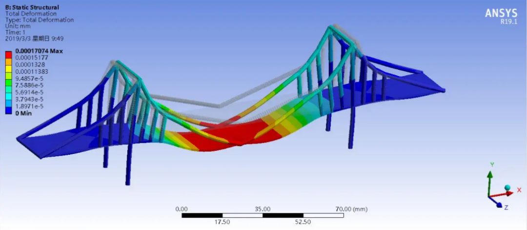

ANSYS软件是融结构、流体、电场、磁场、声场分析于一体的大型通用有限元分析软件,发展了很多版本,但是它们核心的计算部分变化不大,只是模块越来越多,这些模块并不是ANSYS公司自己搞的,而是把别人的东西买来集成到自己的环境里。ANSYS系统擅长于多物理场和非线性问题的有限元分析,在铁道,建筑和压力容器方面应用较多。其中一个模块LS-DYNA长于冲击、接触等非线性动力分析。LS-DYNA是一个通用显式非线性动力分析有限元程序,最初是1976年在美国劳伦斯利弗莫尔国家实验室由J.O.Hallquist主持开发完成的,主要目的是为核武器的弹头设计提供分析工具,后经多次扩充和改进,计算功能更为强大。LS-DYNA,是公认的计算冲击、碰撞问题的很牛的软件,桥梁碰撞计算分析、飞机撞大楼分析都可以用其计算。
【JY】结构工程分析软件讨论(下)的图7
ANSYS 也的确购买了它的求解器进行冲击,碰撞问题的计算。不过,在ANSYS WORKBENCH中的AUTODYN软件计算冲击,碰撞的功能与LS-DNYA相似,也非常好。该软件不仅具有FEM求解器,也具有有限体积求解器用于计算流体,以及无网格方法进行爆炸的仿真,做得非常好,并不比LS-DYNA差。 ANSYS相继收购了一堆很牛的软件,现在对于流体分析,电磁分析,以及瞬态动力学分析已经很强大。 至于热分析则很一般,对于岩土结构的静力学计算也不过尔尔。
