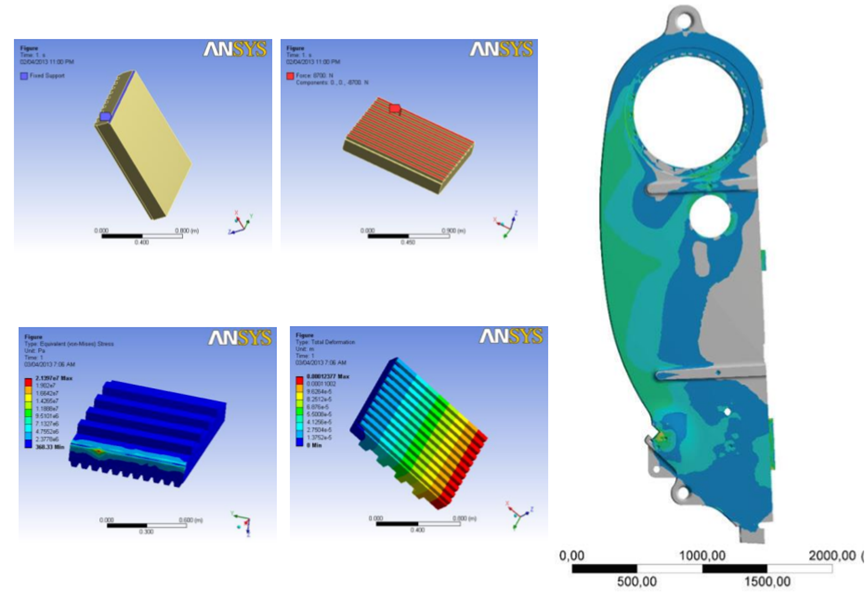

Mechanical结构仿真

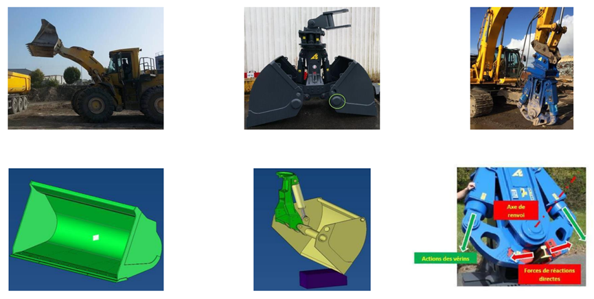

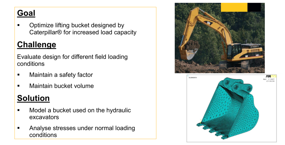

挖掘机强度分析
Ansys工程机械行业应用案例的图2
起重机强度分析
Ansys工程机械行业应用案例的图3

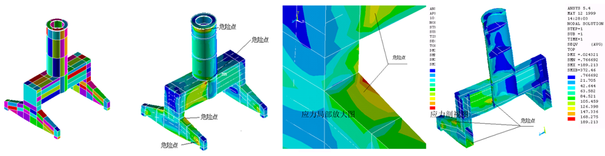

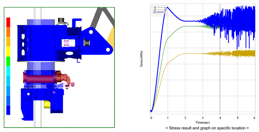

天津港16t门机门架结构
使用过程中产生裂缝,找出各构件的应力分布规律及裂纹敏感区。
Ansys工程机械行业应用案例的图4
门架结构最大等效应力均在屈服应力230Mpa范围之内,但几个关键部位已超过许用应力[σ]=170Mpa,其位置在端梁上与横梁交界处。

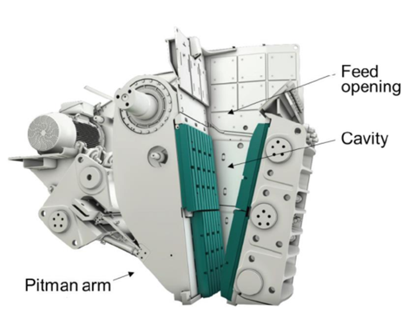

设计新型C130颚式钻机
-不增加机器重量的情况下提供更大的工作能力
-ANSYS SpaceClaim创建了多种设计方案
-ANSYS Mechanical来分析这些设计
-新设计——每小时270公吨(原始设计245公吨)
-ANSYS HPC将每次计算从21小时缩短到1小时

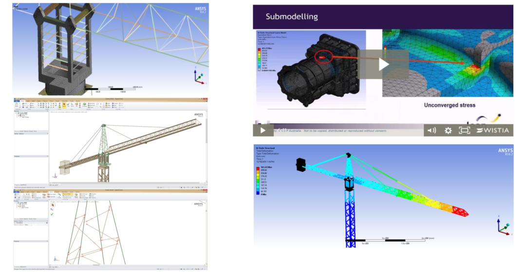

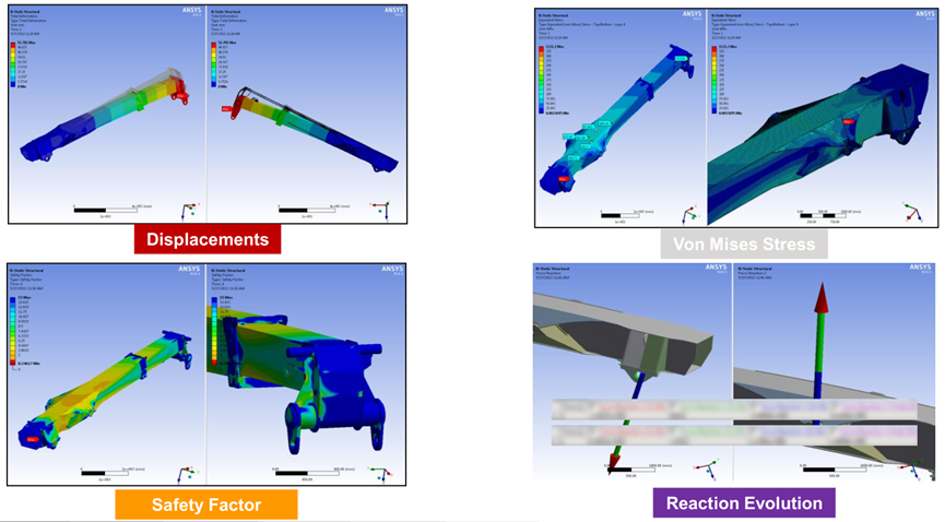

起重臂强度分析
Ansys工程机械行业应用案例的图7

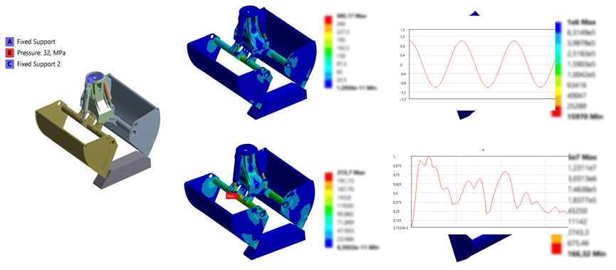

工况1: 结构静力学分析
Ansys工程机械行业应用案例的图8

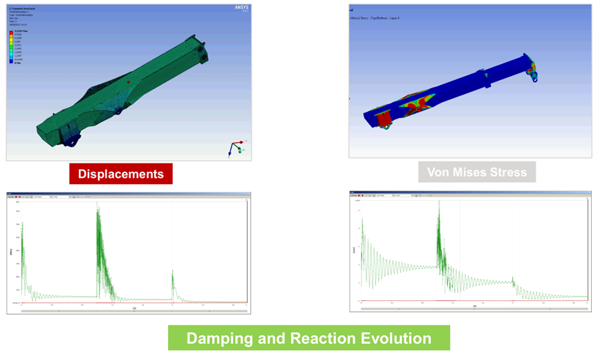

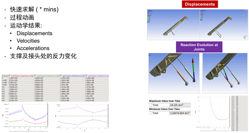

工况2: 多体动力学分析
Ansys工程机械行业应用案例的图9
工况3: 瞬态分析
Ansys工程机械行业应用案例的图10

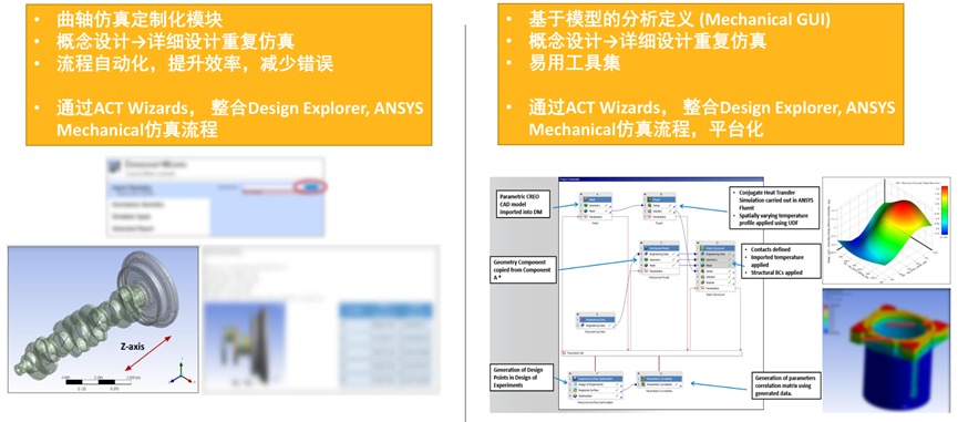

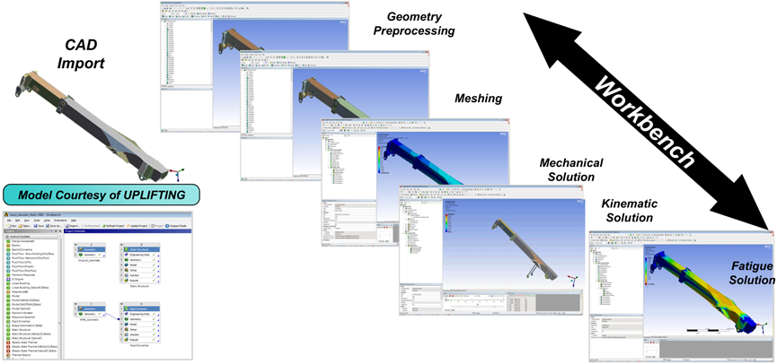

结构仿真流程自动化
Ansys工程机械行业应用案例的图11

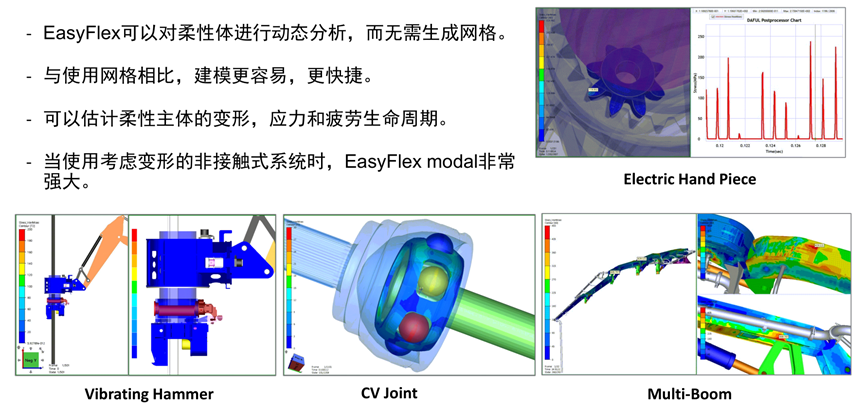

EasyFlex
Ansys工程机械行业应用案例的图13

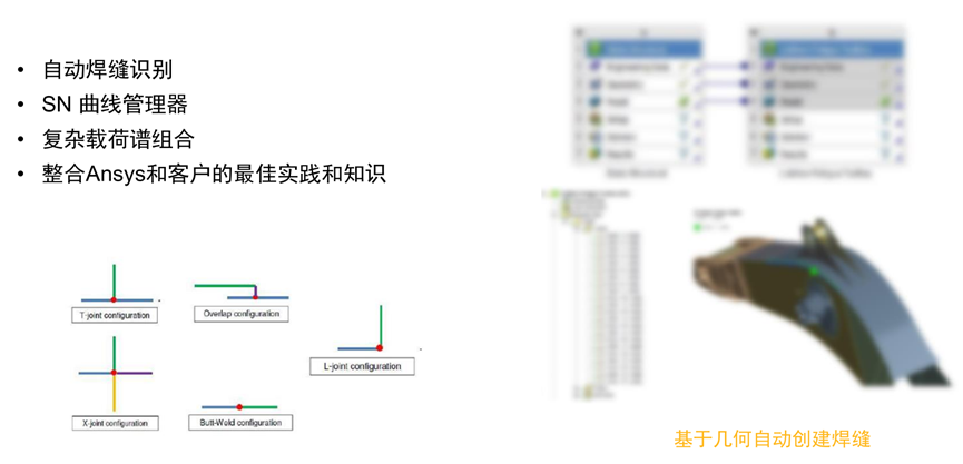

焊缝结构疲劳分析
Ansys工程机械行业应用案例的图16

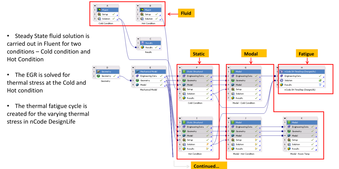

Ansys System Coupling多学科耦合仿真

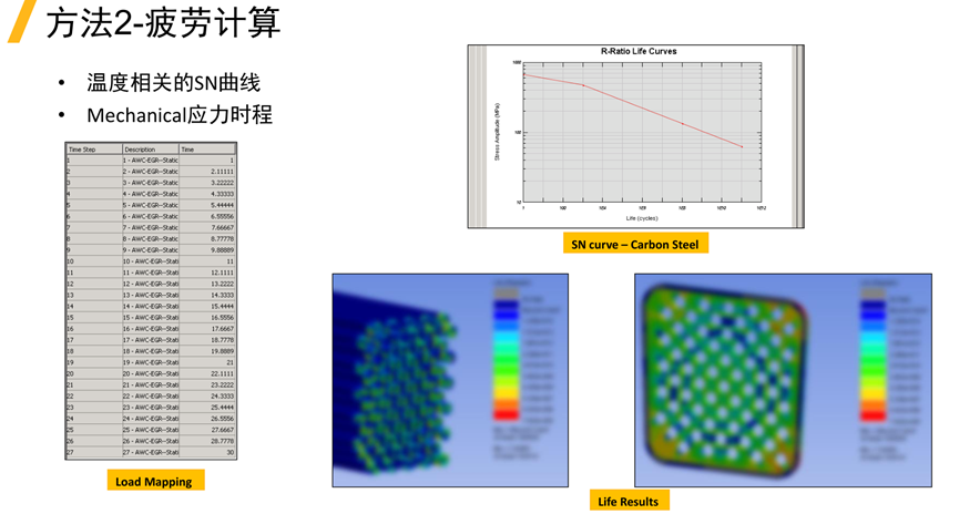

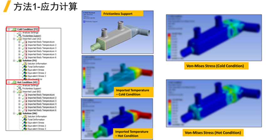

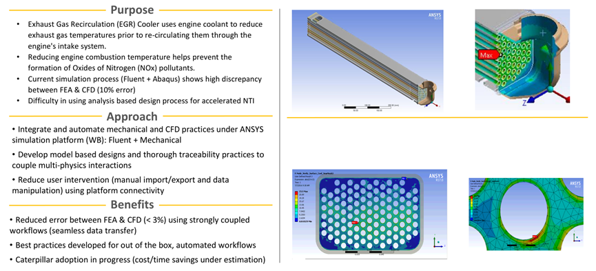

Caterpillar: EGR Cooler (One-way thermal FSI)
Ansys工程机械行业应用案例的图17

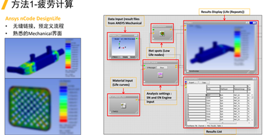

方法1
Ansys工程机械行业应用案例的图18
Ansys工程机械行业应用案例的图19
Ansys工程机械行业应用案例的图20

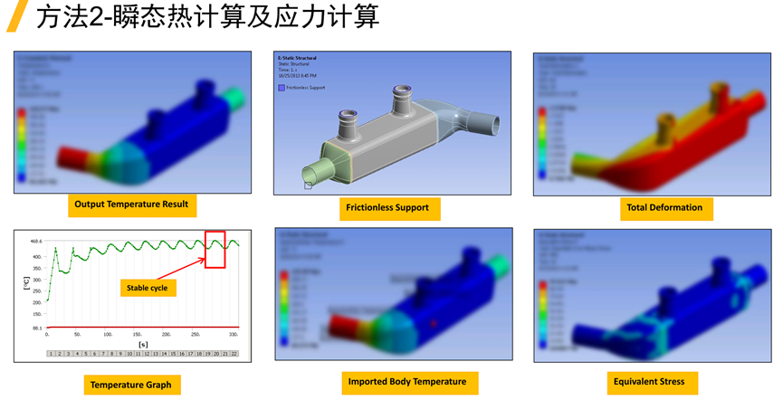

方法2
Ansys工程机械行业应用案例的图21
Ansys工程机械行业应用案例的图22
Ansys工程机械行业应用案例的图23

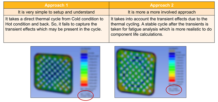

两种方法对比
Ansys工程机械行业应用案例的图24

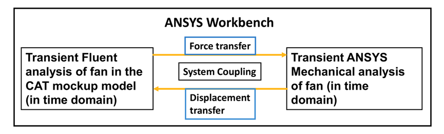

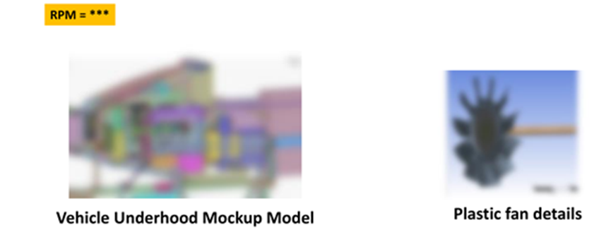

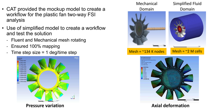

风扇流-固耦合分析
-基于Ansys产品开发稳定的FSI分析流程
-工程机械塑料风扇分析
Ansys工程机械行业应用案例的图25
多物理场分析流程
-工具:ANSYS Fluent, ANSYS Mechanical, System Coupling
-Fluent transient run initialized from steady state solution to save simulation time
-Mechanical initialized from undeformed shape
Ansys工程机械行业应用案例的图26

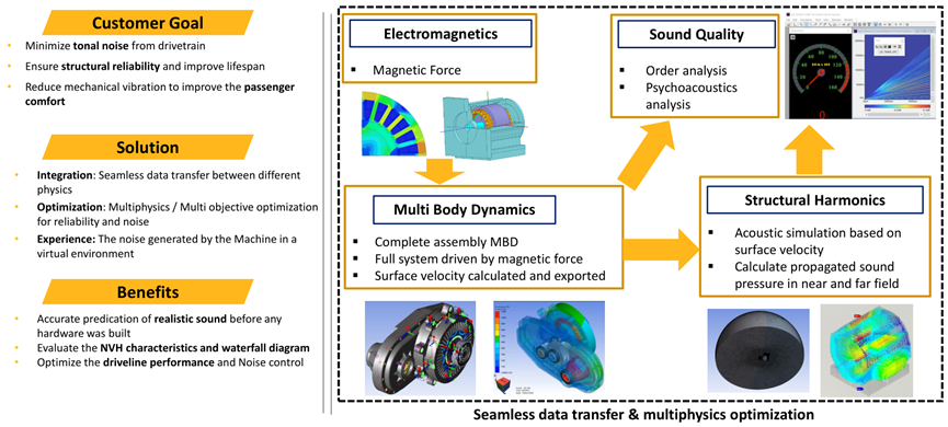

声学多物理场计算和系统仿真
Ansys工程机械行业应用案例的图28
NVH & Structural Integrity
客户目标
-Minimize tonal noise from drivetrain
-Ensure structural reliability and improve lifespan
-Reduce mechanical vibration to improve the passenger
解决方案
-Integration:Seamless data transfer between different physics
-Optimization:Multiphysics/Multi objective optimization for reliability and noise
-Experience:The noise generated by the Machine in a virtual environment
客户价值
-Accurate predication of realistic sound before any hardware was built
-Evaluate the NVH characteristics and waterfall diagram
-Optimize the driveline performance and Noise control
Ansys工程机械行业应用案例的图29

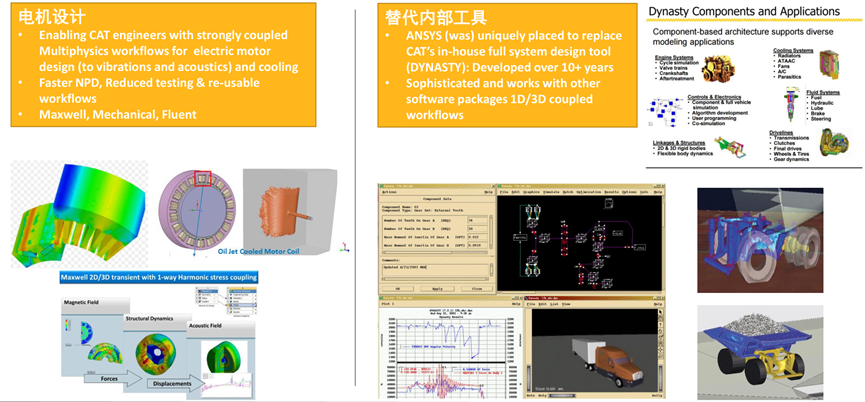

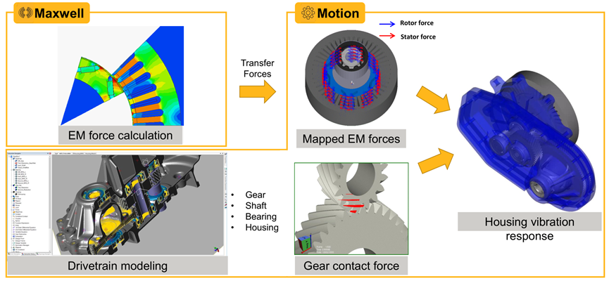

Simulation using Ansys Maxwell & Ansys Motion
Ansys工程机械行业应用案例的图30

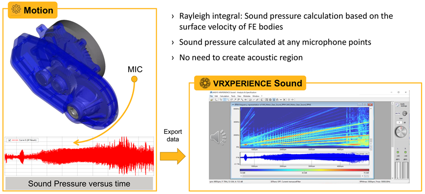

Coupling with Ansys VRXPERIENCE Sound
Ansys工程机械行业应用案例的图31
