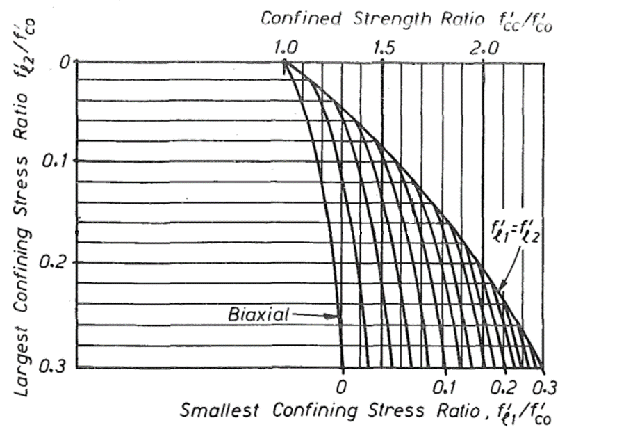

最近在整理混凝土本构关系的时候,发现 Mander 模型中约束混凝土强度 这个参数确定十分繁琐,需要首先根据公式计算出两个方向的约束系数 ,然后通过查图得到约束强度系数 ,如果这个参数确定,那么就可以很容易的画出约束混凝土的应力-应变全曲线。Mander混凝土本构约束强化系数计算的图4
查图不方便使用,并且精度不高,因此编写了程序“Mander 混凝土本构约束强化系数计算(Mander Confined Strength Ratio)”,可以很方便的计算约束强度系数 ,并且可以导出曲线数据。

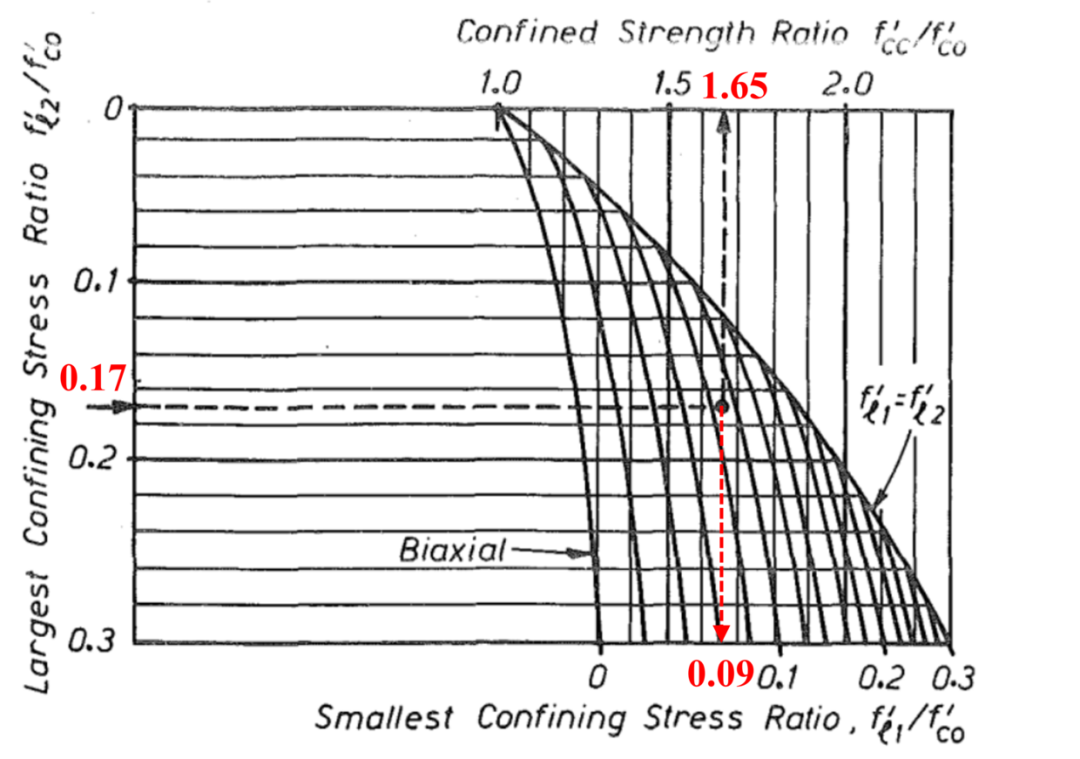

Mander 原文中给出了一个计算的实例:
"As a numerical example, consider a column with an unconfined strength = 30MPa (4350 psi) and confining stresses given by Eqs. 28 and 29 = 2.7 MPa (390 psi) and = 5.1 MPa (740 psi). Then, by following the dotted line in Fig. 4, the compressive strength of the confined concrete is found to be = 1.65×30 = 49.5 MPa (7170psi)."
= = ,查图得 = 1.65。
Mander混凝土本构约束强化系数计算的图8查图计算

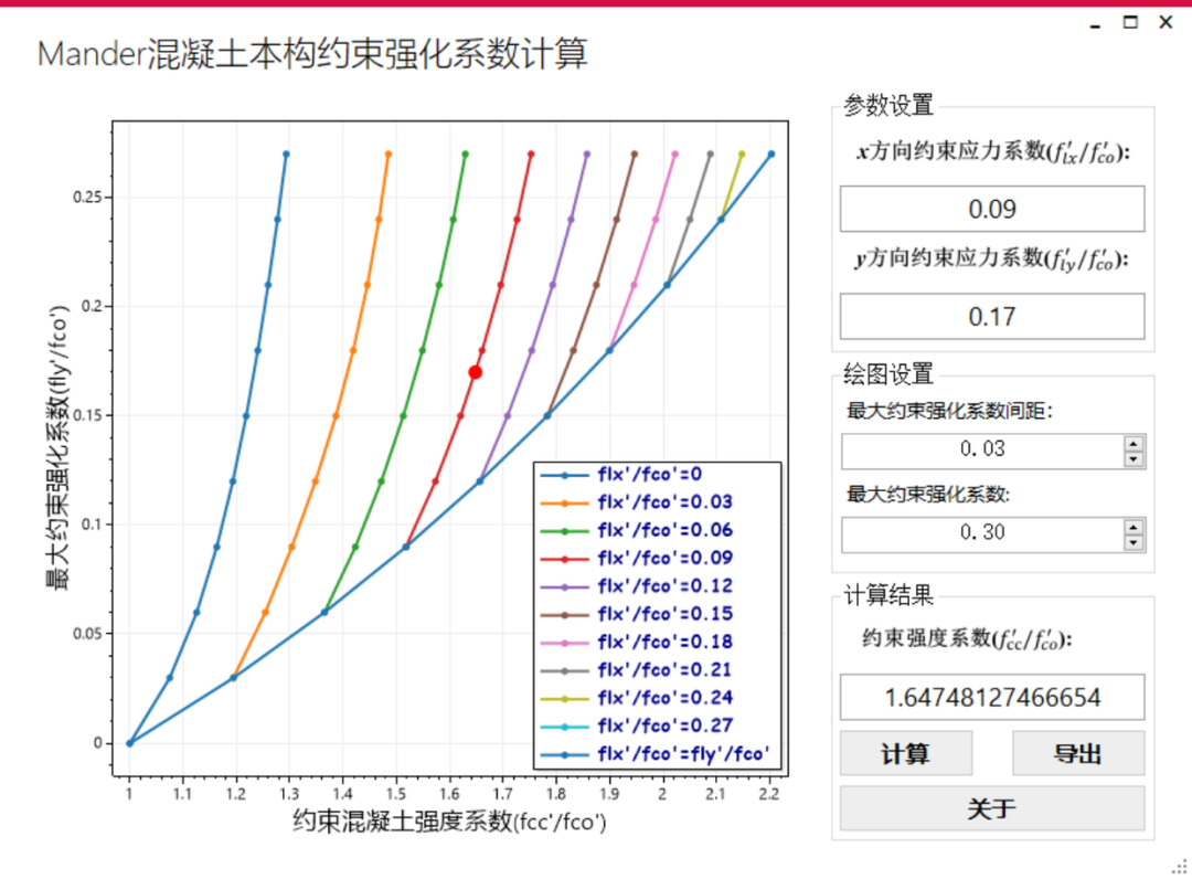

下面通过软件来计算:
Mander混凝土本构约束强化系数计算的图9软件计算
计算结果 = 1.64748127466654≈1.65。

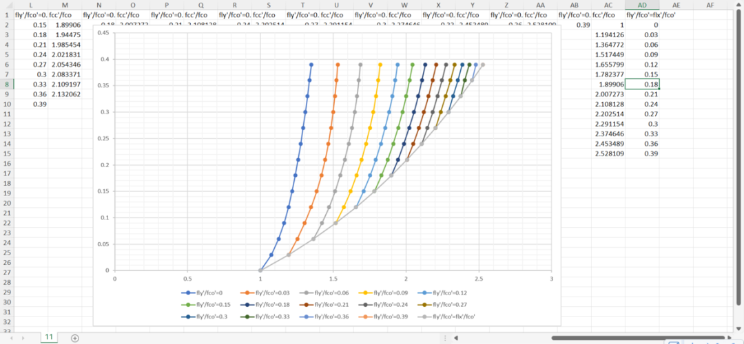

Mander混凝土本构约束强化系数计算的图10软件导出曲线数据

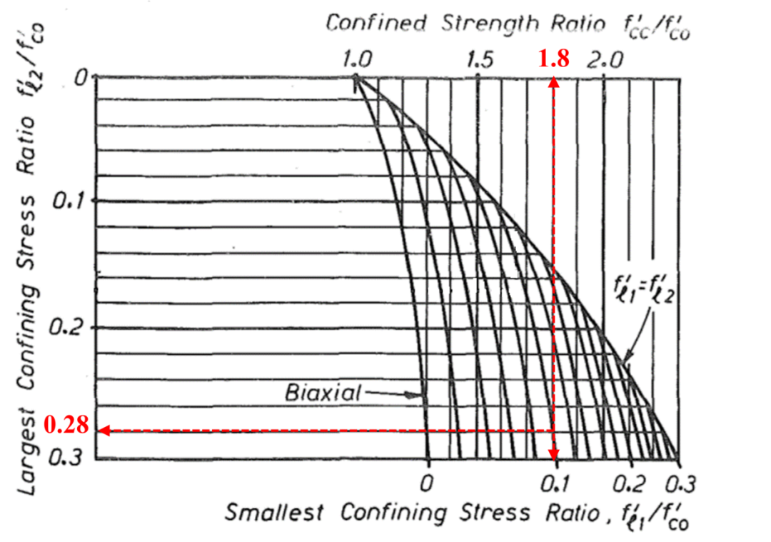

柱子非约束混凝士强度允 =30Mpa,两个方向的约束应力为 =3.0Mpa, =8.4Mpa,求约束强化系数
计算过程:  = = ,查图得 = 1.8,软件计算结果为 =1.79723706700777≈1.8。

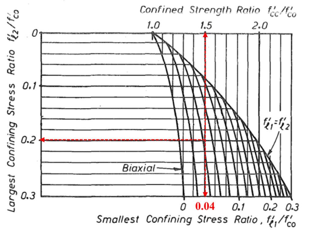

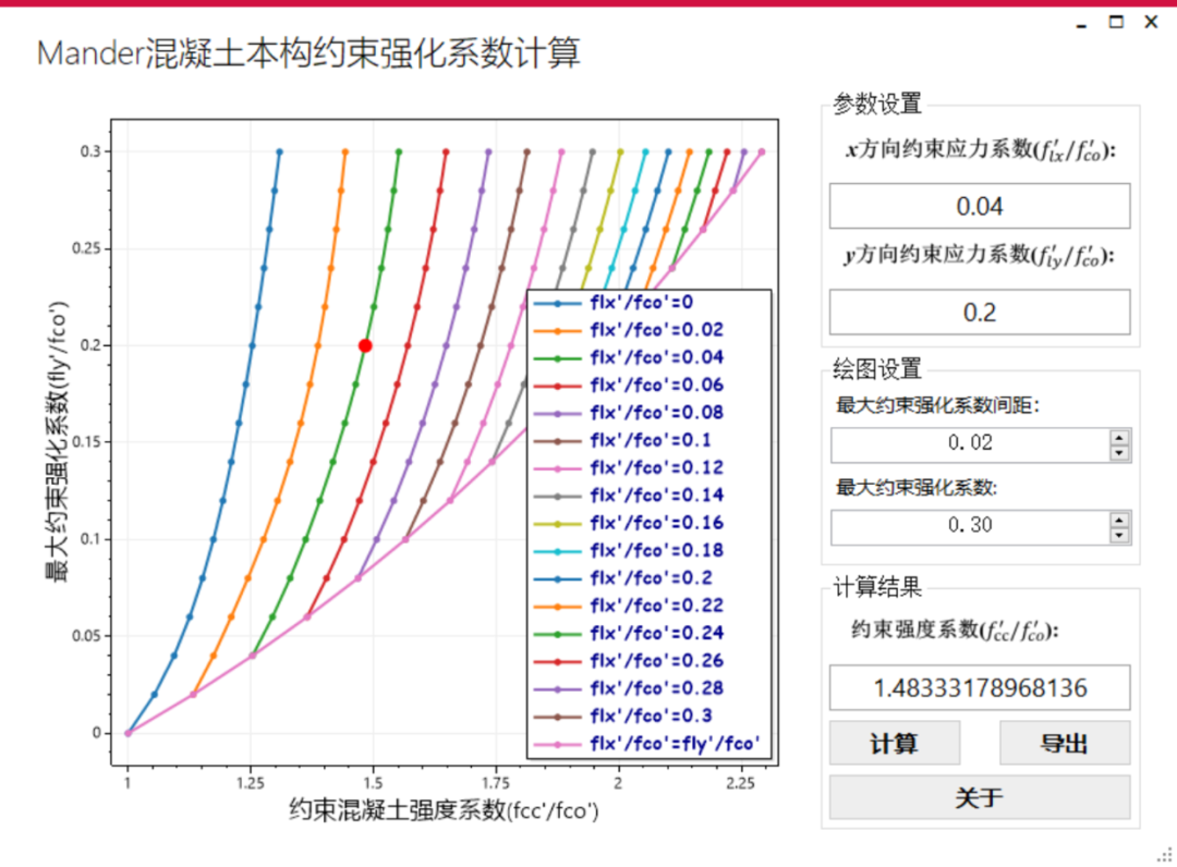

柱子非约束混凝士强度允 =30Mpa,两个方向的约束应力为 =1.2Mpa, =6.0Mpa,求约束强化系数
计算过程:  = = ,查图得 = 1.5,软件计算结果为 =1.48333178968136≈1.5。
