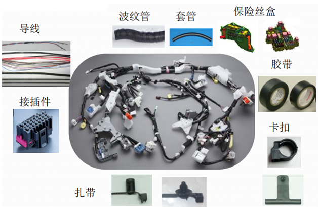

汽车线束由导线、端子、包覆物、接插件和其他部分组成。
导线由线芯和绝缘层组成,因为汽车安装空间和安装条件较为严苛,所以导线要求具有较高的柔韧性。为了增加柔韧性,车用导线芯线被拉成多根,而导线变细后也增大了线束姿态的自由度和被割断的风险。
绝缘层和包覆物作用类似,对导线提供保护和隔离作用,它们的选用影响导线的安全。
接插件用于连接导线和用电器、导线和导线,由公端和母端组成,公母端对配的匹配性以及端子对接均对电路导通功能有影响。
其他部分如卡钉、闷头等,影响线束走向和整车防水。
线束各个部件共同完成整车电压、信号等数据的传递,任何一个部分出现失效都会对整车的正常运行产生影响。

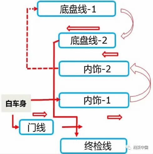

图2为某汽车总装车间的主要工段的示意图。线束装配贯穿整车制造过程,其主要分布在内饰及门线工段,同时底盘工段也存在部分接插件的对接。
线束工程师: 谈谈线束装配的失效模式及解决方案的图3
图2 某汽车总装车间主要工段分布图
整车线束装配跨度大、工序多,线束失效也相应较多。整车装配中线束失效模式主要分为干涉失效、人机失效、设计失效、匹配失效、功能失效、异响失效等几类。

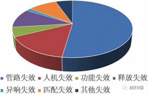

某项目线束失效的种类及数量分布,如图3所示,该项目中管路失效占到了线束失效的50%以上,其次就是人机失效和设计失效。整车线束繁多,遍布车辆的每一个区域。同时,线束姿态自由度高,生产、运输和安装工艺都会对其姿态产生影响,当这些影响导致线束与数模状态偏离时,往往会引起管路失效。整车装配过程中线束管路失效常有发生,管路评估成为了线束相关工作的一个重要组成部分。线束的人机失效主要来自于线束安装困难,因为线束装配过程涉及程序多,多步操作后常造成线束扭曲进而消耗线束长度,导致安装前需要较大的力将卡钉拉至对配位置。同时主线束回路多,线束粗且硬,主线束的装配常常是人机失效的重灾区。
线束工程师: 谈谈线束装配的失效模式及解决方案的图4
图3 某项目线束失效种类及分布
