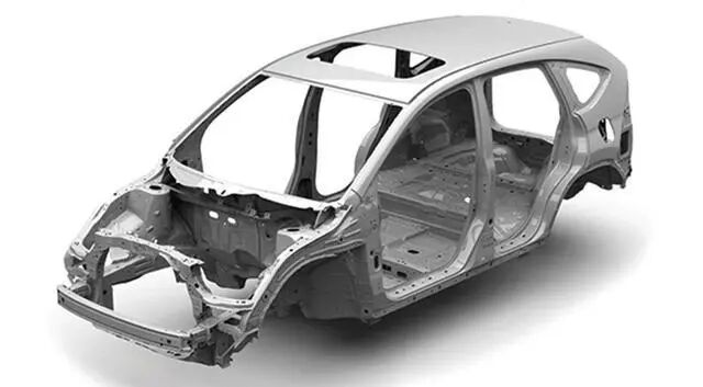

铝作为汽车轻量化的代表材料,对如今汽车行业的发展,成为了减轻车身重量的重点性原材料。铝板的成形性、生产性能和钢板非常接近,因此使用铝合金代替钢铁材料是各国汽车制造商采用的主要减重手段之一。

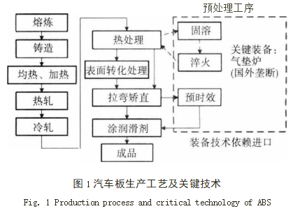

6xxx系铝合金汽车板需要具备良好冲压成形及翻边性能,抗自然时效稳定性,烤漆强度增量良好,材料冲压后表面不能出现罗平线。要满足汽车主机厂时汽车板的特殊性能要求不仅需要质量合格的冷轧坯料,还需要专门的热处理技术和生产装备铝合金汽车板产能主要受限于该热处理技术和设备,见图1。

主流汽车板生产工艺:半连续铸造法(direct chill casting,DC)生产大规格扁锭→锯切头尾→铳削表面→加热→在大型宽幅热轧机组高温轧制→卷坯→冷轧加工至成品厚度→用汽车板专用热处理设备气垫式连续热处理炉进行热处理。如需要调控材料显微组织及晶粒度,可在冷轧道次中增加中间退火工序。
2.2热处理瓶颈工序

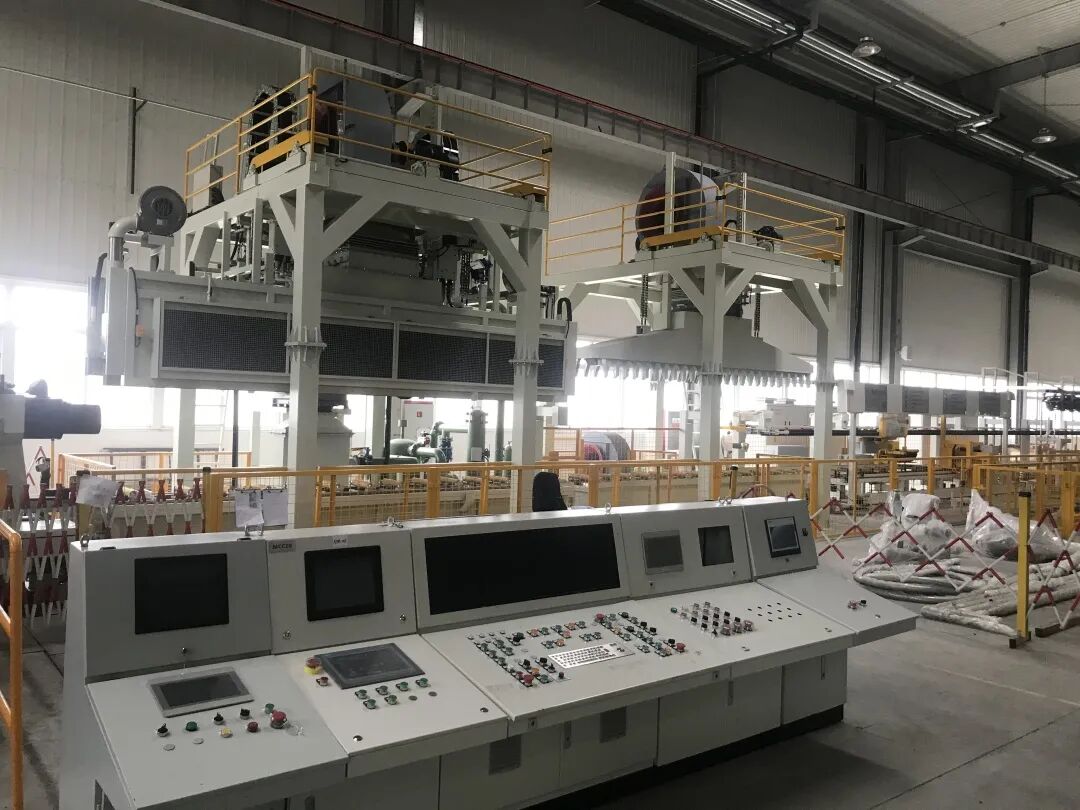

气垫式连续热处理炉是生产6xxx系铝合金汽车板的关键设备,该设备的核心单元是气垫式淬火热处理装置和预时效热处理装置,辅助单元有开卷、缝合、清洗、活套、拉矫、卷取等设备广义的气垫炉设备还集成了表面预处理装置,可以依据宝马、大众、丰田、本田、特斯拉等汽车主机厂后续冲压、焊接、烤漆等工艺要求,定制化去除铝材料表面氧化层,通过化学药剂形成表面转化膜,并在材料表面涂覆保护油品。6xxx系铝合金汽车板在高温热处理时强度低、表面易擦伤、温度敏感性高。气垫式连续热处理生产线凭借温控精度好、生产效率高、表面质量优异等优点成为汽车板热处理生产工艺的首选方式。该设备的核心单元气垫式连续热处理炉一直被EBNER等国外公司垄断,东北大学对气垫式漂浮技术、控制系统等开展研究,正在广西南宁建设国产首台套该类设备,计划于2022年8月在广西南南铝加工有限公司投产。

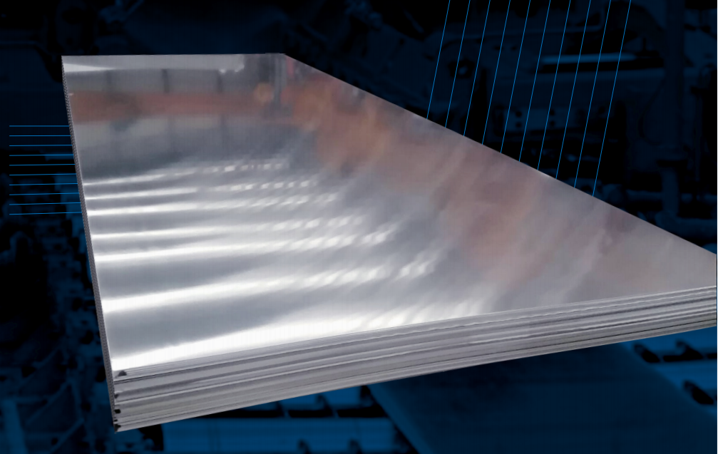

为了降低生产成本、提高效率,铝加工行业也在探讨连铸连轧法(coutinuous casting,CC)生产铝合金汽车板可行性。该方法是在连续铸造机后面配置热轧机,连续铸造板坯在还没有冷却到再结晶温度以下时就在热轧机轧制变形。美国联邦铝业研究确认,CC法生产的5754铝合金在力学性能、耐蚀性能、焊接性能、成形性能等方面均能达到汽车公司的要求。2017年中国金属学会举办“全国薄板坯连铸连轧生产技术研讨会”,会议重点交流我国薄板坯连铸连轧技术及薄带铸轧技术宝武钢铁集团薄板坯连铸连轧短流程生产的QSIE340TM、QStE420TM、DP600、DP780、HF1500等产品在北汽、广汽等不同车型已有应用。但连铸连轧法生产6xxx系铝合金汽车板冷轧坯料仍存在较多尚待解决的技术难题,包括组织均匀性控制、板形控制、表面质量控制、多机架设备自动化联动控制等,需要将设备、工艺、材料相结合开展综合研究开发,以尽快实现工业化生产。

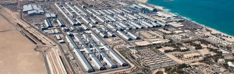

我国电解铝产能达4857万t/a,其中清洁能源产能总占比为20.3%,水电产能又占清洁能源产能90.1%,主要集中在水电资源丰富的云南、四川。以中铝集团旗下云南铝业公司为代表,水电电解铝产能超过200万t/a,碳排放低至3 kg CO/(kg Al)。2021年阿联酋联合铝业公司(Emirates Global Aluminium,EGA)使用太阳能发电生产电解铝,并向宝马集团供应CelestiAL绿色铝产品,使宝马集团每年“间接”减少22.2万t碳排放。2020年冰岛世纪铝业公司(Century Aluminum)使用水电和地热发电生产电解铝,向奥地利Hammerer铝业公司(HAI)供应15万t Natur-Al铝产品。
