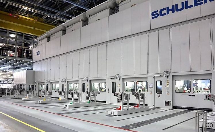

冲压是汽车制造过程中的龙头工艺。汽车冲压车间承担原材料卷料、板料的存放;卷料的开卷剪切;板料的剪切;各车型大、中、小型冲压件的冲压生产;冲压件的存放;废料处理以及设备、模具的日常维修和保养等任务。
汽车冲压生产车间工艺概述的图2
一、冲压车间工艺流程
原材料(板料和卷料)入库→开卷线→大件清洗涂油、小件开卷剪切→冲压生产线→安装模具调试首件合格→投入批量生产→合格件防锈→入库

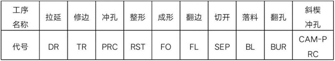

四、各工序名称及其代号

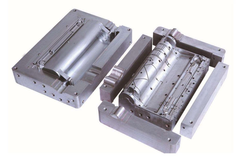

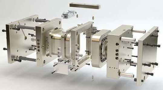

六、一般模具的组成
1. 工作零件
包括凸模和凹模等零件。
2. 定位零件
主要包括挡料销、定位销、侧刃等零件。
3. 压料、卸料、顶料零件
主要包括卸料板、顶料器、气动顶料装置等零件。
汽车冲压生产车间工艺概述的图5
4. 导向零件
包括导柱、导套、导板等零件。
5. 支持零件
包括上、下模板和凸凹模固定板等零件。
6. 紧固零件
包括内六角螺钉、卸料螺钉等零件。
7. 缓冲零件
包括卸料弹簧、聚氨脂橡胶和氮气缸等。
8. 安全零件及其它辅助零件
主要有安全侧销、安全螺钉、工作限制器、存放限制器、上下料架、废料滑槽、起重棒、吊耳等。
