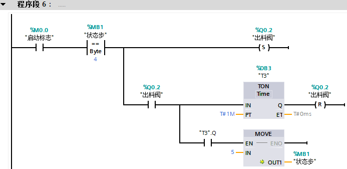

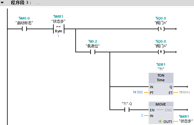

如图所示(3-1-1)为液体混合控制示意图。液体混合控制器上有三个电磁阀(YV1-YV3)和一个搅拌机(M)进行控制。详细控制要求如下所示:
(1)按下启动按钮后,打开阀门A注入A液体,达到低液位感应器后停止注入A液体,稳液位30S后打开阀门B注入B液体。

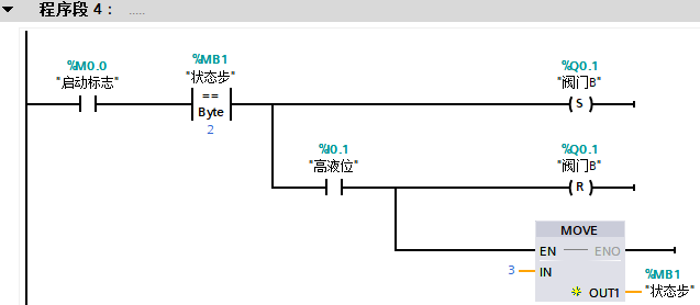

(2)当到达高液位后关闭阀门B,启动搅拌机自动对混合液体进行2分钟的搅拌,搅拌完成后让混合液体从出料口流出。
(3)等待1分钟后,混合液流尽,出料口关闭。
(4)按下停止按钮后,防止液体凝固,必须完成一个周期后才进行停止。

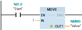

用一个例子来说明移动指令 (MOVE)的使用,梯形图如图3-1-2所示
基于S7-1200PLC的液体混合控制案例的图4
3-1-2
当I0.0触点闭合,将“3”这个数值传送到目的地地址MW0地址中,结果MW0中的地址值为3,即使I0.0触点断开,MW0地址中的数值也不会改变,直到再次为MW0地址赋值才会有变化。

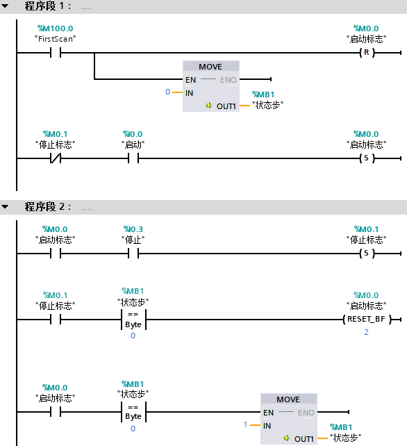

2. 程序设计思路:程序中步序的划分
本任务的实施主要使用比较指令划分步序,可以按照以下方法划分相关步序:
寄存器地址
步序值
说明
MB1
0
设备停止步序
阀门A控制步序
阀门B控制步序
搅拌机控制步序
出料阀控制步序
5
循环/停止控制步序

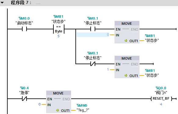

1.在这个案例中主要使用的是移动指令去改变步序:执行完一步之后,改变MB1寄存器中的值。
2.使用比较指令判断应该执行哪一个步序,其中相对难理解的是第5步,因为在第5步的时候需要判断是否按下了停止按钮,当按下了停止按钮之后把“0”给到MB1寄存器,需要再次按下启动才能动作。当没有按钮停止按钮,则自动循环。
