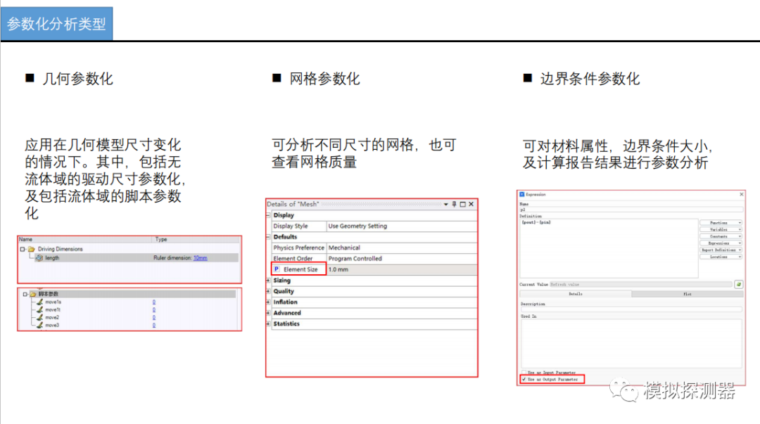

参数化分析类型
基于Space Claim脚本参数化建模的cfd仿真分析的图3
几何参数化
基于Space Claim脚本参数化建模的cfd仿真分析的图4

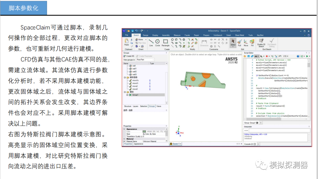

脚本参数化
基于Space Claim脚本参数化建模的cfd仿真分析的图5

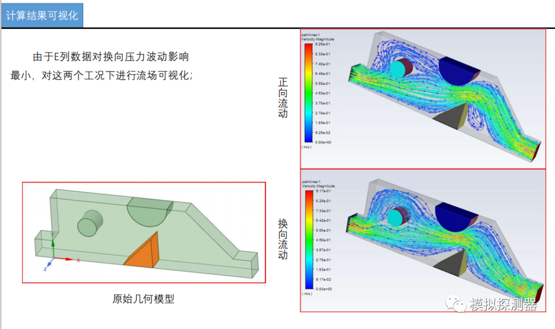

计算结果
基于Space Claim脚本参数化建模的cfd仿真分析的图7
