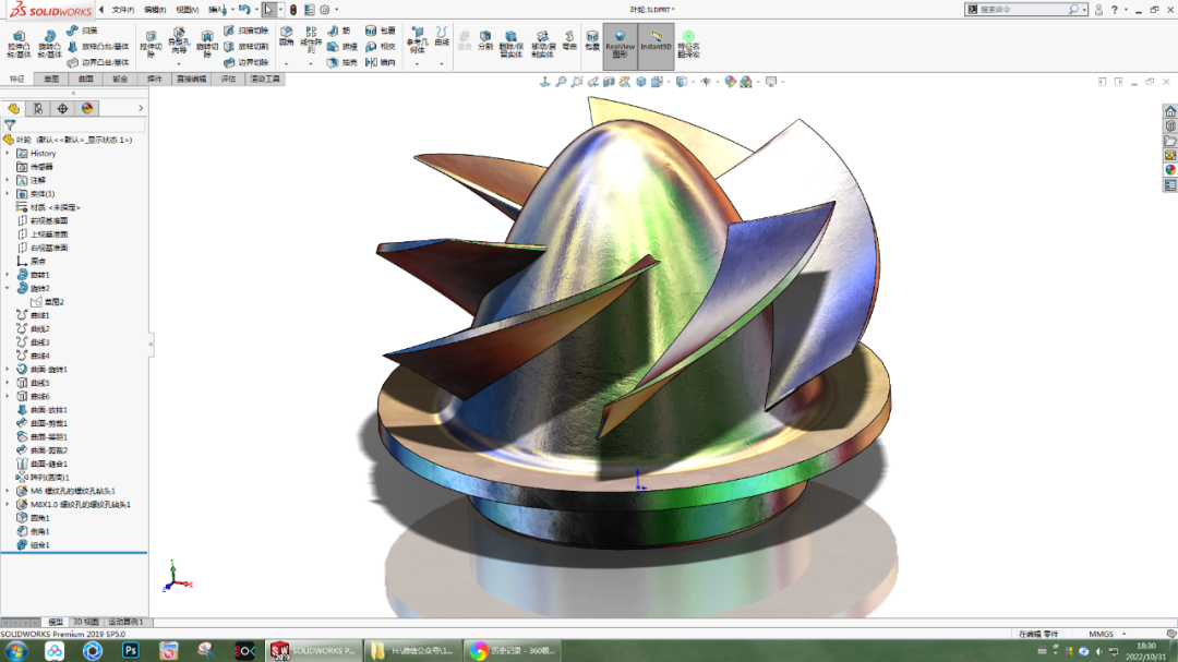

用SolidWorks画叶轮推进器装配体里的叶轮零件
叶轮
用SolidWorks画叶轮推进器装配体里的叶轮零件的图1
用SolidWorks画叶轮推进器装配体里的叶轮零件的图2
用SolidWorks画叶轮推进器装配体里的叶轮零件的图3
用SolidWorks画叶轮推进器装配体里的叶轮零件的图4

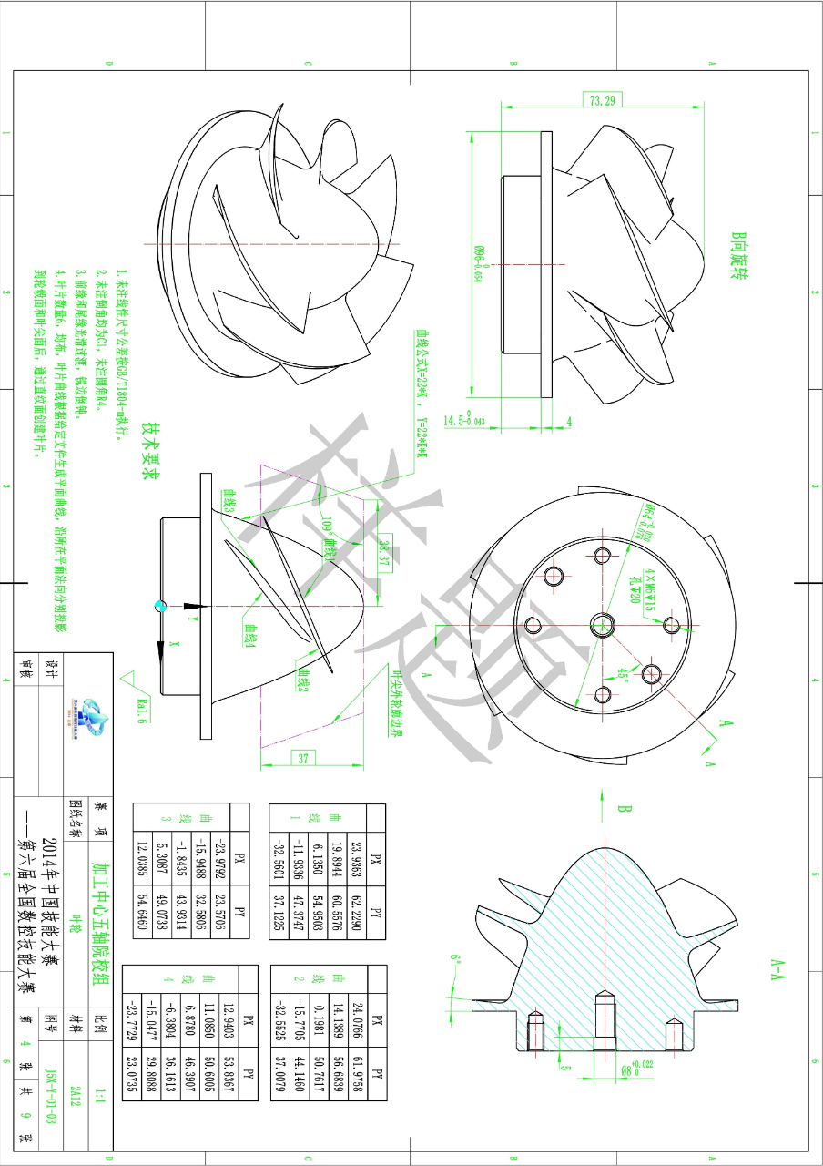

图纸
用SolidWorks画叶轮推进器装配体里的叶轮零件的图5

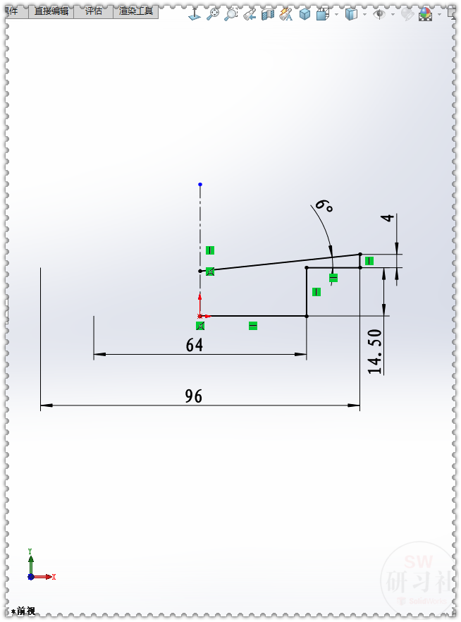

1.【前视基准面】画草图。
用SolidWorks画叶轮推进器装配体里的叶轮零件的图6

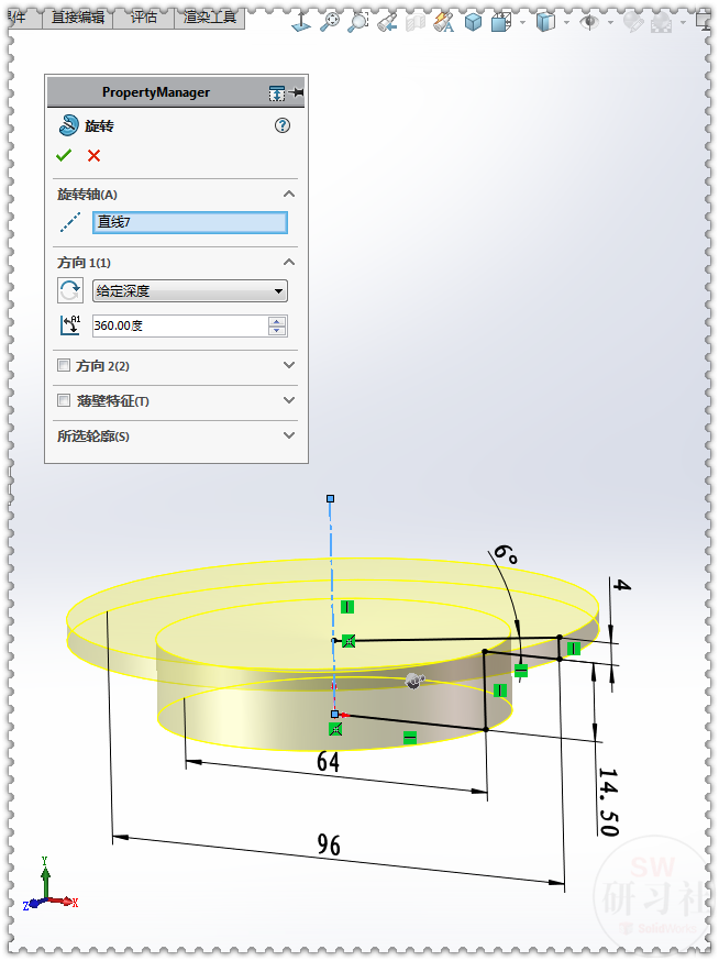

2.【旋转】。
用SolidWorks画叶轮推进器装配体里的叶轮零件的图7

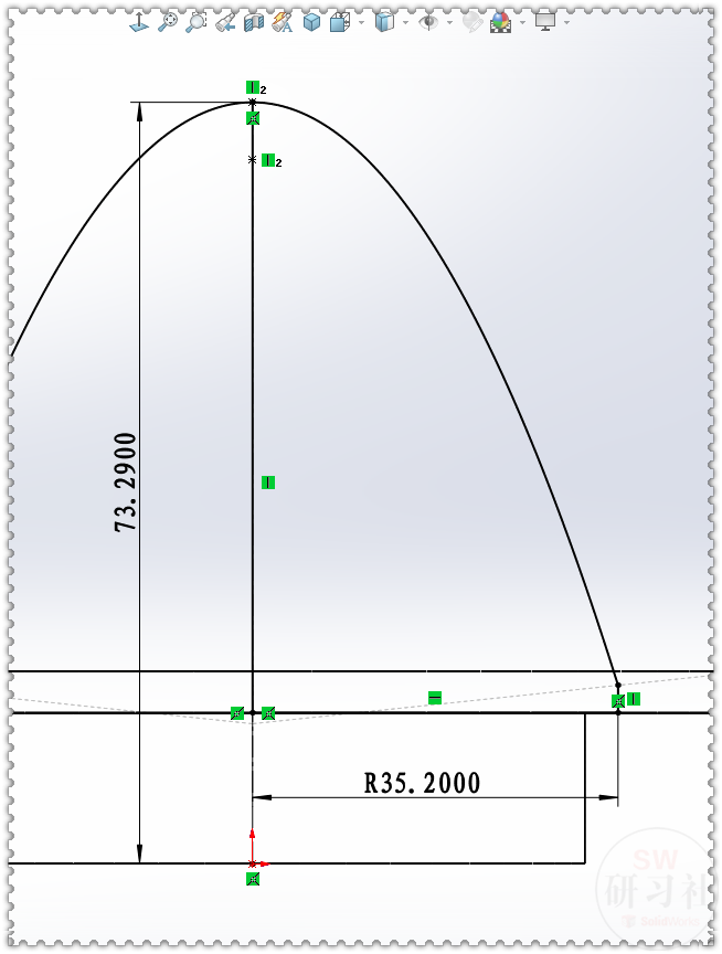

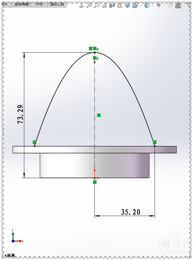

3.【前视基准面】画抛物线。(图纸中曲线公式不好表达,就画了一根类似的抛物线)(抛物线在椭圆的下拉菜单里)
用SolidWorks画叶轮推进器装配体里的叶轮零件的图8
用SolidWorks画叶轮推进器装配体里的叶轮零件的图9

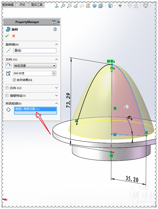

4.【旋转】。
用SolidWorks画叶轮推进器装配体里的叶轮零件的图10

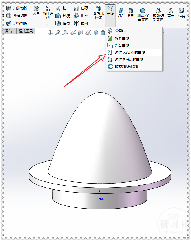

5.【曲线】-【通过XYZ点的曲线】。
用SolidWorks画叶轮推进器装配体里的叶轮零件的图11

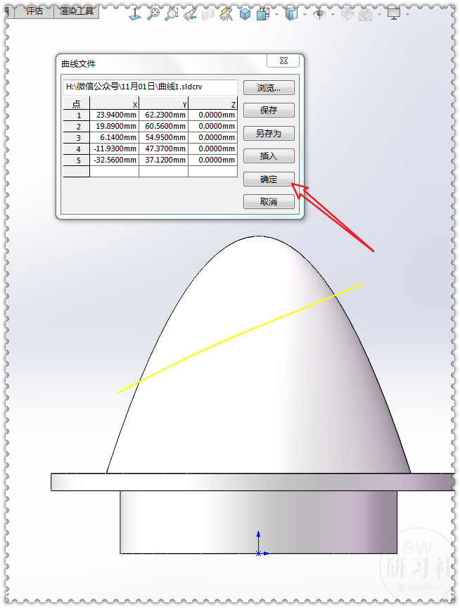

6.输入曲线1的坐标,确定。
用SolidWorks画叶轮推进器装配体里的叶轮零件的图12

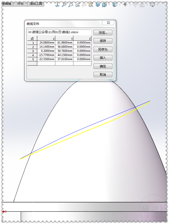

7. 输入曲线2的坐标,确定。
用SolidWorks画叶轮推进器装配体里的叶轮零件的图13

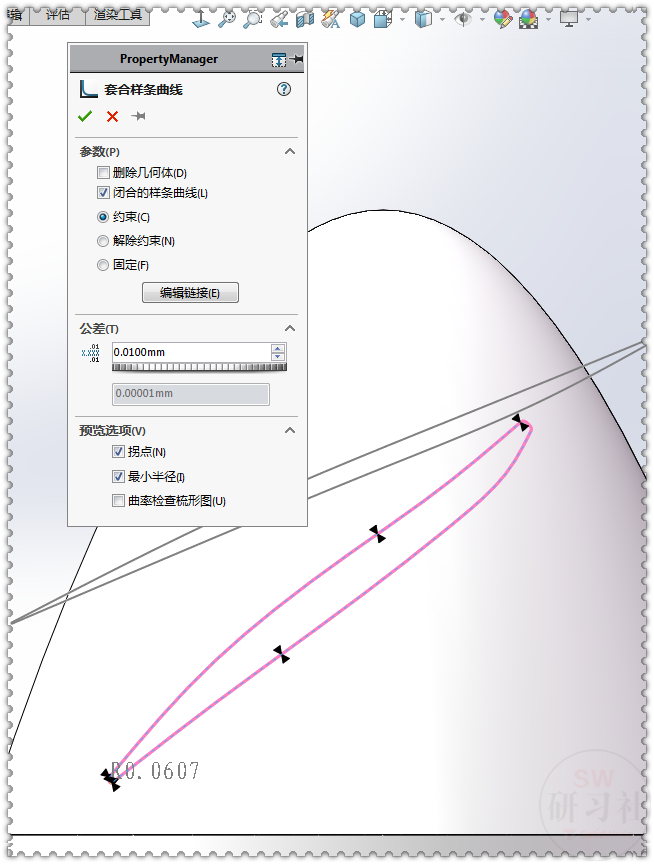

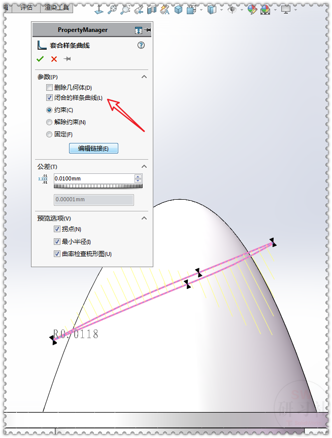

8.【3D草图】-【套合样条曲线】。
用SolidWorks画叶轮推进器装配体里的叶轮零件的图14

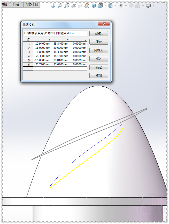

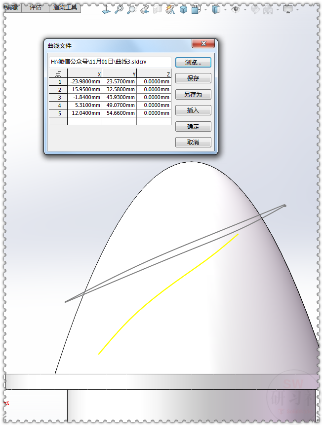

9. 【通过XYZ点的曲线】输入曲线3的坐标,确定。
用SolidWorks画叶轮推进器装配体里的叶轮零件的图15

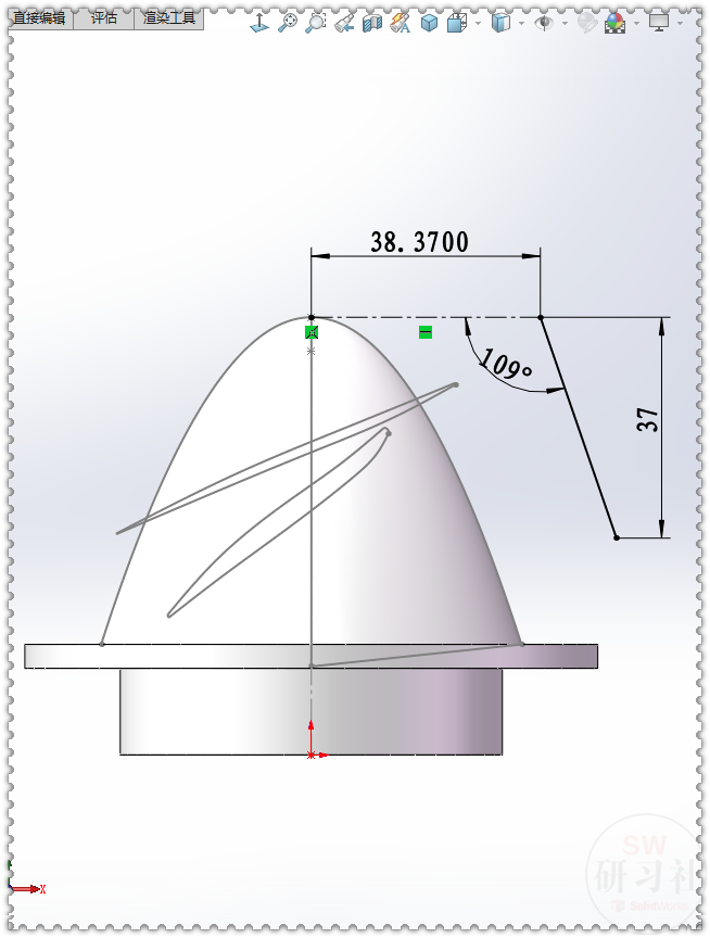

12.【前视基准面】画斜线。
用SolidWorks画叶轮推进器装配体里的叶轮零件的图18

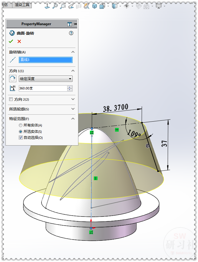

13.【曲面旋转】。
用SolidWorks画叶轮推进器装配体里的叶轮零件的图19

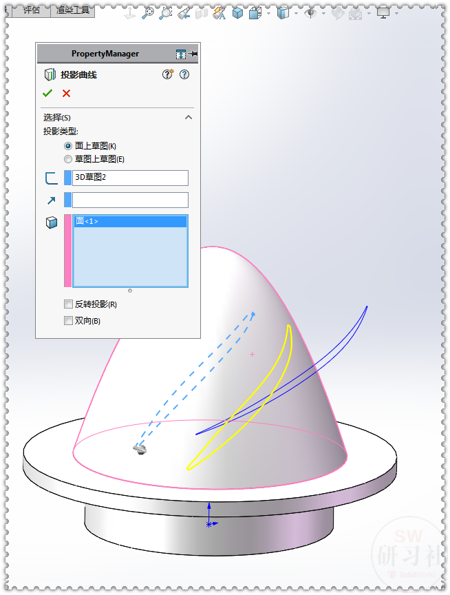

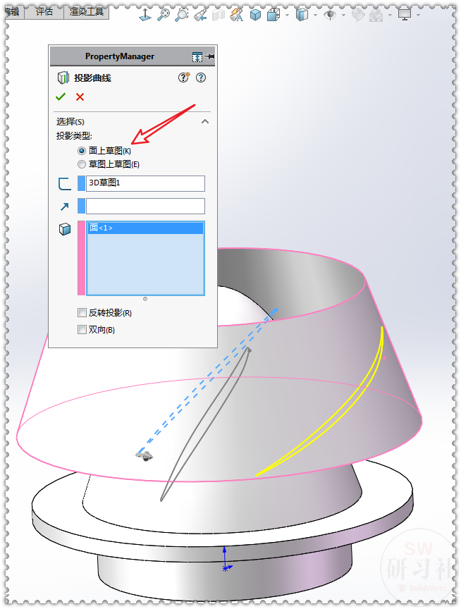

14.【投影曲线】把3D草图1投影到曲面上。
用SolidWorks画叶轮推进器装配体里的叶轮零件的图20
15.【投影曲线】把3D草图2投影到圆锥面上。
用SolidWorks画叶轮推进器装配体里的叶轮零件的图21

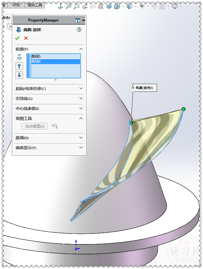

16.【曲面放样】轮廓:两个投影曲线。
用SolidWorks画叶轮推进器装配体里的叶轮零件的图22

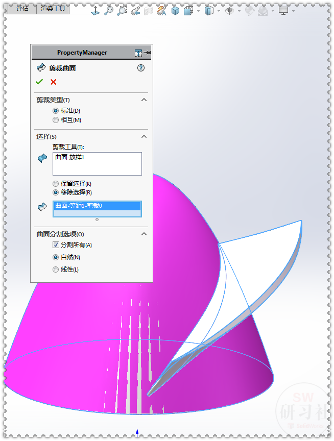

17.【曲面剪裁】剪裁类型:标准;剪裁工具:放样曲面;移除选择:紫色面。
用SolidWorks画叶轮推进器装配体里的叶轮零件的图23

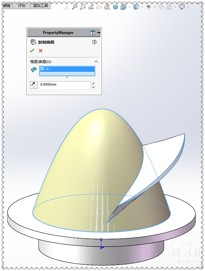

18.【等距曲面】距离:0 。
用SolidWorks画叶轮推进器装配体里的叶轮零件的图24

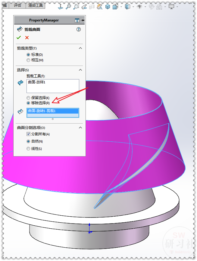

19.【剪裁曲面】剪裁工具:放样曲面;移除选择:紫色面。
用SolidWorks画叶轮推进器装配体里的叶轮零件的图25

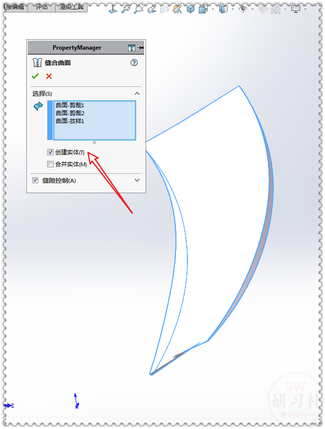

20.【曲面缝合】勾选:创建实体。
用SolidWorks画叶轮推进器装配体里的叶轮零件的图26

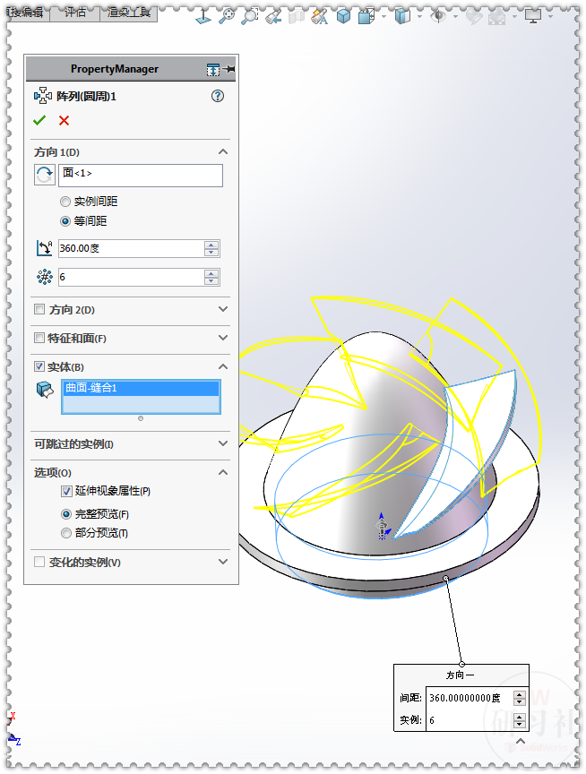

21.【圆周阵列】实体:6个。
用SolidWorks画叶轮推进器装配体里的叶轮零件的图27

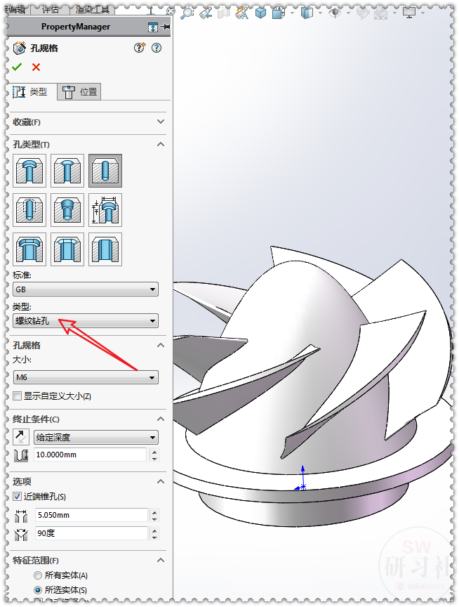

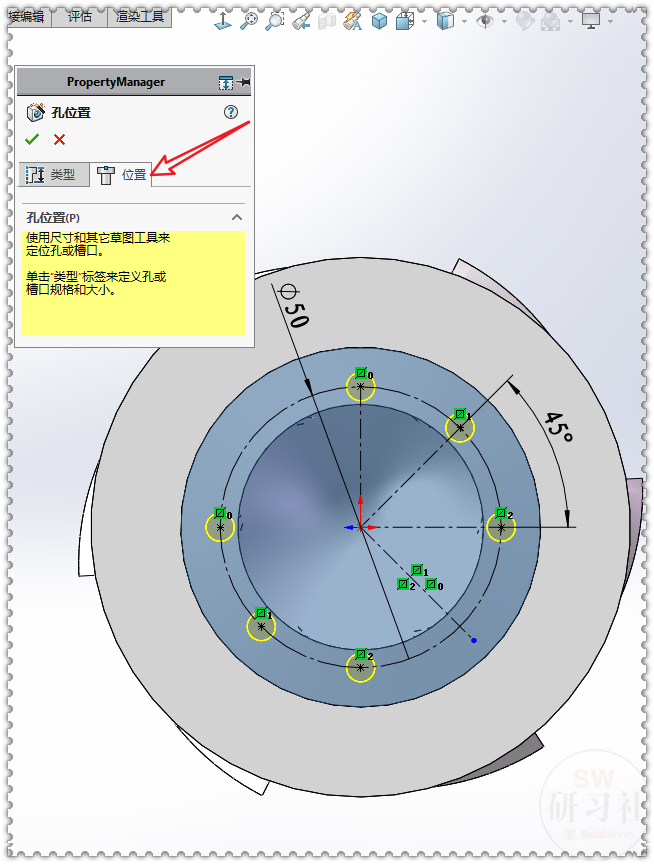

22.【异型孔向导】螺纹钻孔:M6 。
用SolidWorks画叶轮推进器装配体里的叶轮零件的图28
22-1.位置:点击底面,在面上画【点】。(中间还有个M8的孔)
用SolidWorks画叶轮推进器装配体里的叶轮零件的图29

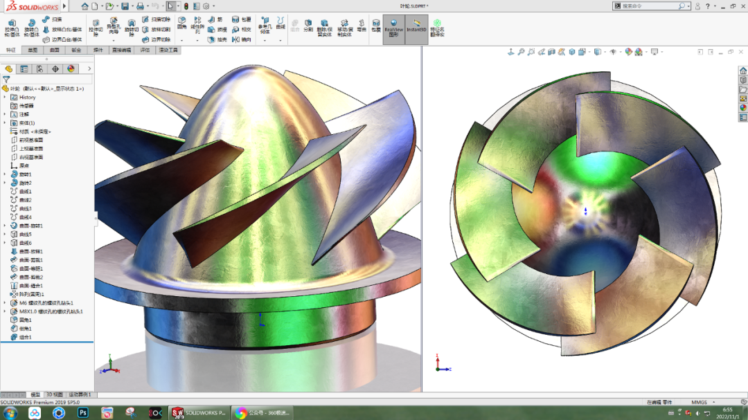

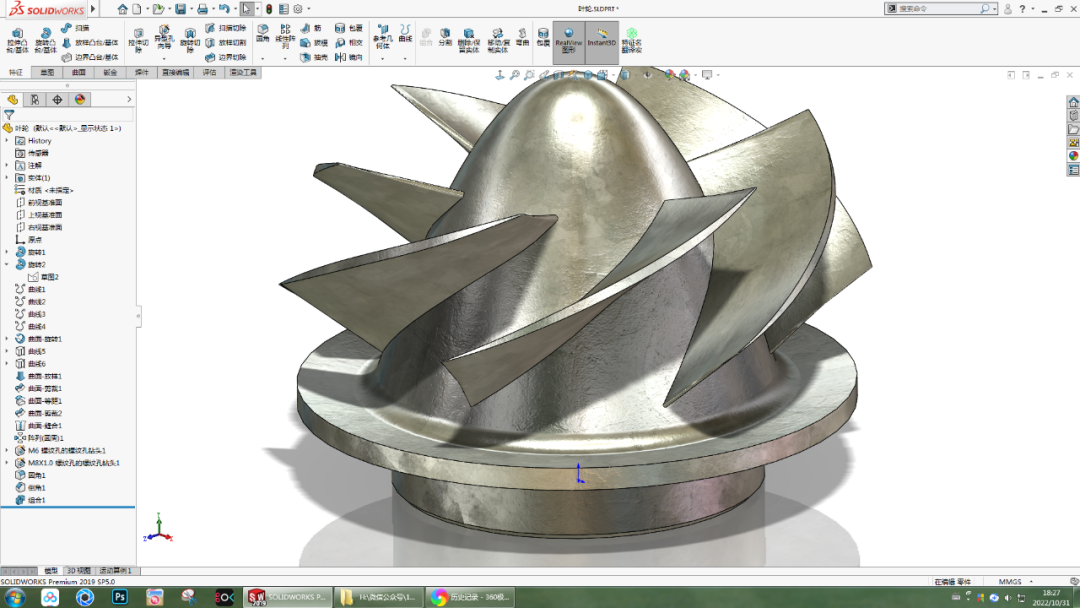

23.完成。
用SolidWorks画叶轮推进器装配体里的叶轮零件的图30
用SolidWorks画叶轮推进器装配体里的叶轮零件的图31
