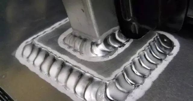

        (1)气焊    氧-乙炔气焊火焰的热功率低,热量较分散,因此焊件变形大、生产率低。用气焊焊接较厚的铝焊件时需预热,焊后的焊缝金属不但晶粒粗大、组织疏松,而且容易产生氧化铝夹杂、气孔及裂缝等缺陷。这种方法只用于厚度范围在0.5~10㎜的不重要铝结构件和铸件的焊补上。
        (2)钨极氩弧焊    这种方法是在氩气保护下施焊,热量比较集中,电弧燃烧稳定,焊缝金属致密,焊接接头的强度和塑性高,在工业中获得起来越广泛的应用。钨极氩弧焊用于铝合金是一种较完善的焊接方法,但钨极氩弧焊设备较复杂,不宜在室外露天条件下操作。

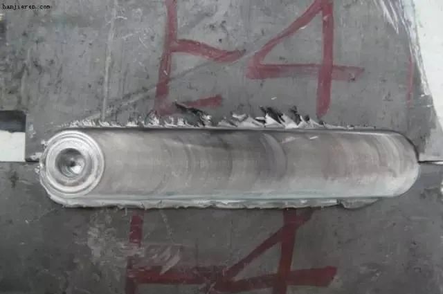

        (6)搅拌摩擦焊    搅拌摩擦焊是一种可用于各种合金板焊接的固态连接技术。与传统熔焊方法相比,搅拌摩擦焊无飞溅、无烟尘,不需要添加焊丝和保护气体,接头无气孔、裂纹。与普通摩擦相比,它不受轴类零件的限制,可焊接直焊缝。这种焊接方法还有一系列其它优点,如接头的力学性能好、节能、无污染、焊前准备要求低等。由于铝及铝合金熔点低,更适于采用搅拌摩擦焊。

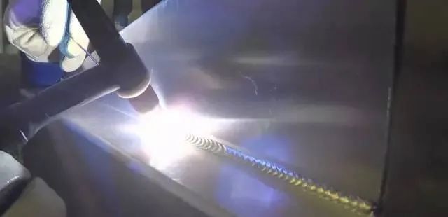

2    铝合金的钨极氩弧焊(TIG焊)
        也称为钨极惰性气体保护电弧焊,是利用钨极与工件之间形成电弧产生的大量热量熔化待焊处,外加填充焊丝获得牢固的焊接接头。氩弧焊焊铝是利用其“阴极雾化”的特点,自行去除氧化膜。钨极及缝区域由喷嘴中喷出的惰性气体屏蔽保护,防止焊缝区和周围空气的反应。
铝合金的焊接方法和材料选用大全的图8
        TIG焊工艺最适于焊接厚度小于3㎜的薄板,工件变形明显小于气焊和手弧焊。交流TIG焊阴极具有去除氧化膜的清理作用,可以不用熔剂,避免了焊后残留熔剂、熔渣对接头的腐蚀。接头形式可以不受限制,焊缝成形良好、表面光亮。
        氩气流对焊接区的冲刷使接头冷却加快,改善了接头的组织和性能,适于全位置焊接。由于不用熔剂,焊前清理的要求比其他焊接方法严格。
       焊接铝合金较适宜的工艺方法是交流TIG焊和交流脉冲TIG焊,其次是直流反接TIG焊。通常,用交流焊接铝合金时可在载流能力、电弧可控性以及电弧清理作用等方面实现最佳配合,故大多数铝合金的TIG焊都采用交流电源。
        采用直流正接(电极接负极)时,热量产生于工件表面,形成深熔透,对一定尺寸的电极可采用更大的焊接电流。即使是厚截面也不需预热,且母材几乎不发生变形。虽然很少采用直流反接(电极接正极)TIG焊方法来焊接铝,但这种方法在连续焊或补焊薄壁热交换器、管道厚在2.4㎜以下的类似组件时有熔深浅、电弧容易控制、电弧有良好的净化作用等优点。
