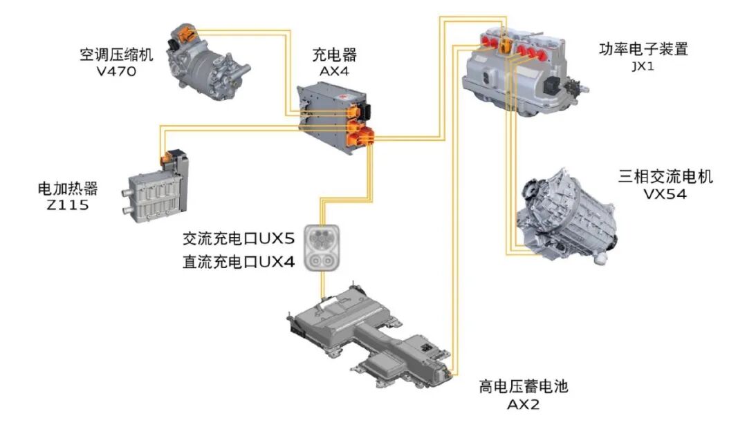

一、高电压部件概览

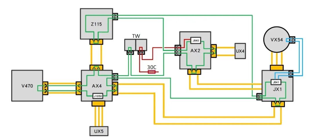

1、高电压系统的连接关系图
深度解读:全新奥迪Q2L E-tron高电压部件的图4

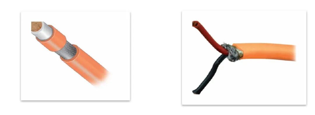

2、高电压系统连接导线概览
深度解读:全新奥迪Q2L E-tron高电压部件的图5
深度解读:全新奥迪Q2L E-tron高电压部件的图6

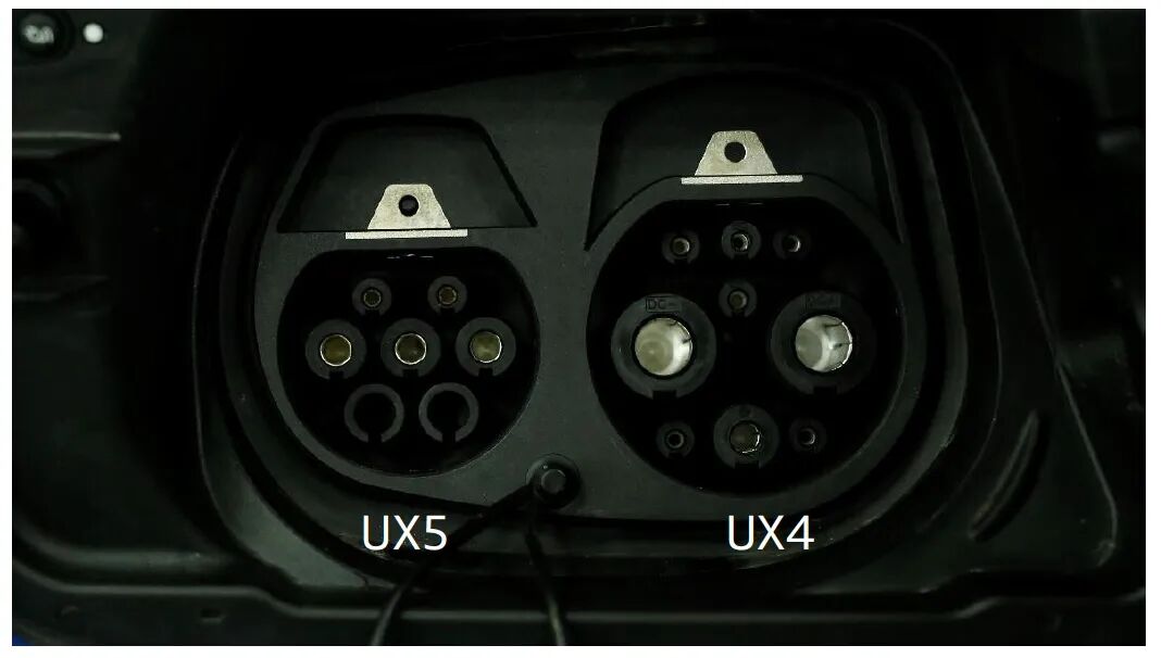

1、高电压充电接口
  • 直流充电接口UX4
  • 交流充电接口UX5
深度解读:全新奥迪Q2L E-tron高电压部件的图7

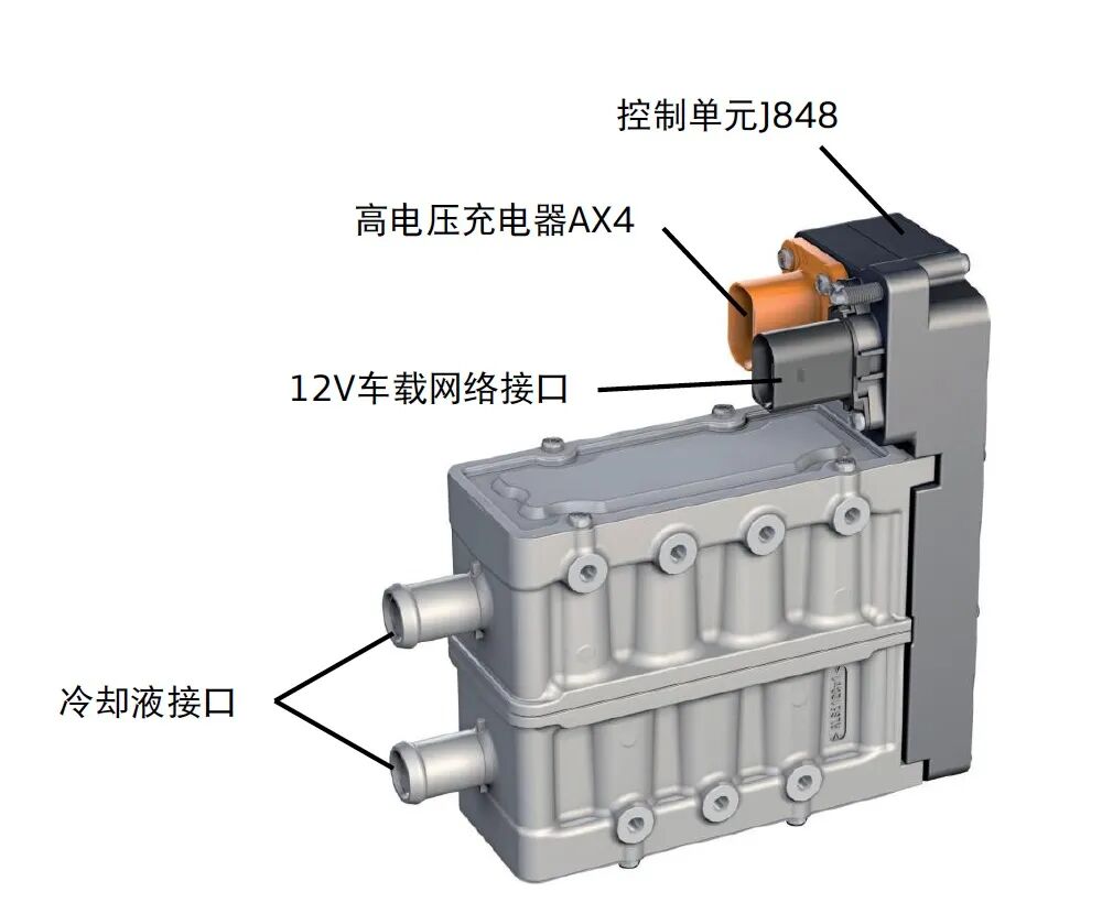

3、高电压加热器Z115
3.1 加热冷却液,为车内提供暖风热量
3.2 控制单元J848

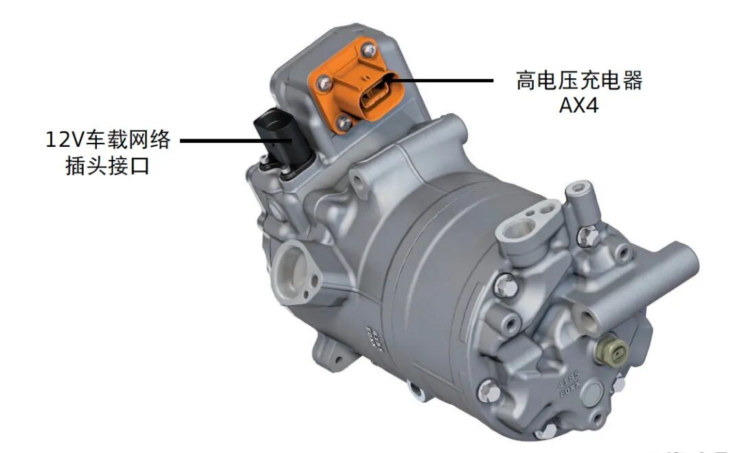

4、空调压缩机V470
4.1 电动压缩机V470由自动空调控制单元J255激活
4.2 控制单元J842
深度解读:全新奥迪Q2L E-tron高电压部件的图10

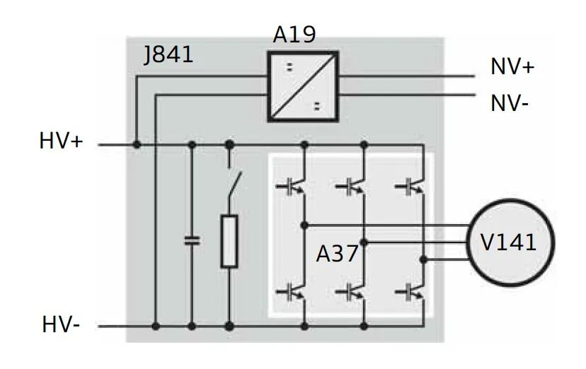

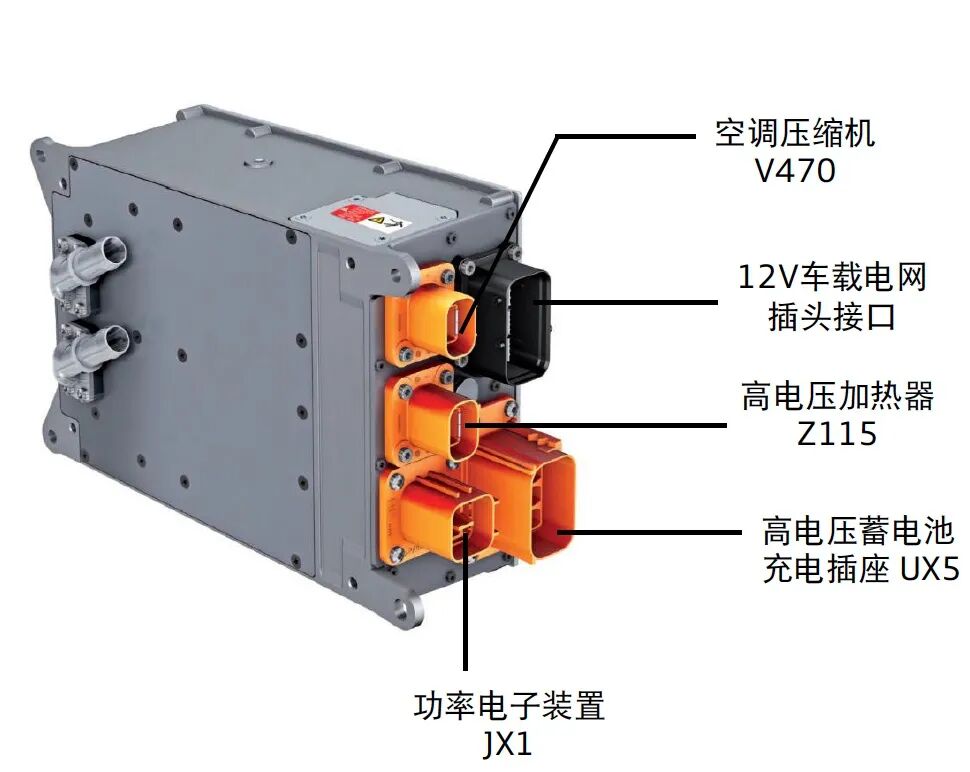

5、功率电子装置JX1
  • 电驱动系统控制单元J841
  • 空调压缩机保险丝S355
  • 逆变器A37
  • 变压器A19
  •  C25
  • 高电压导线
  • 12V车载电网接口
  • 冷却液接口
深度解读:全新奥迪Q2L E-tron高电压部件的图11
结构说明:
 A37:直流DC/交流AC、交流AC/直流DC
A19:高压直流DC/低压直流DC
深度解读:全新奥迪Q2L E-tron高电压部件的图12
电驱动系统控制单元J841
  • 电机转子位置传感器G713探测行驶电机V141的位置
  • 电机温度传感器G712探测行驶电机V141的温度
  • 通过JX1内部温度传感器探测JX1内部部件温度
  • JX1的主控功能

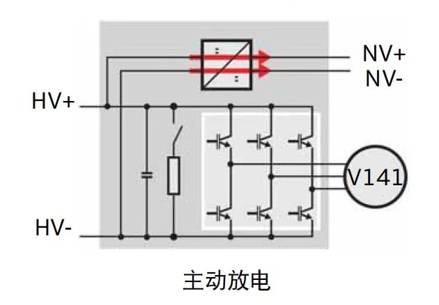

5.1 功率电子装置JX1放电过程:
(1)主动放电
深度解读:全新奥迪Q2L E-tron高电压部件的图13
端子15断开,发生碰撞,安全线打开时进行
使用A19,4秒内将高电压降到60V

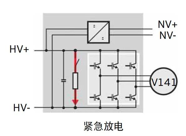

(2)紧急放电
深度解读:全新奥迪Q2L E-tron高电压部件的图14
A19损坏时,放电电阻紧急放电,约4秒

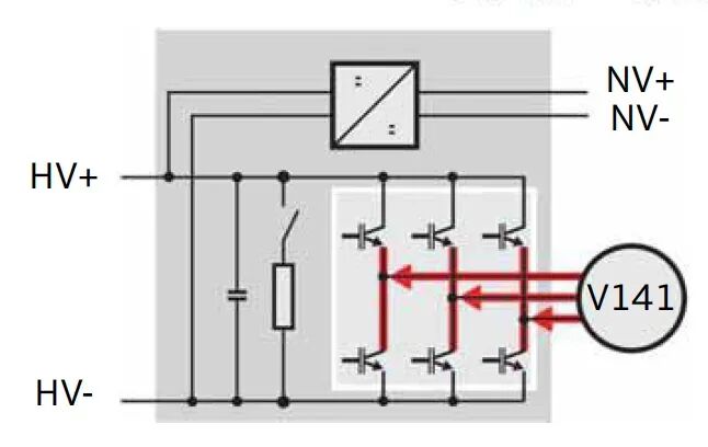

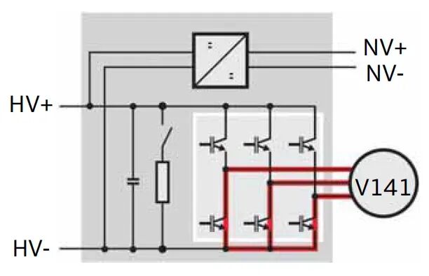

(2)主动短路
深度解读:全新奥迪Q2L E-tron高电压部件的图16
端子15断开,移动速度超过步行速度
端子15接通移动速度超过50km/h
主动短路时会有较大机械阻力

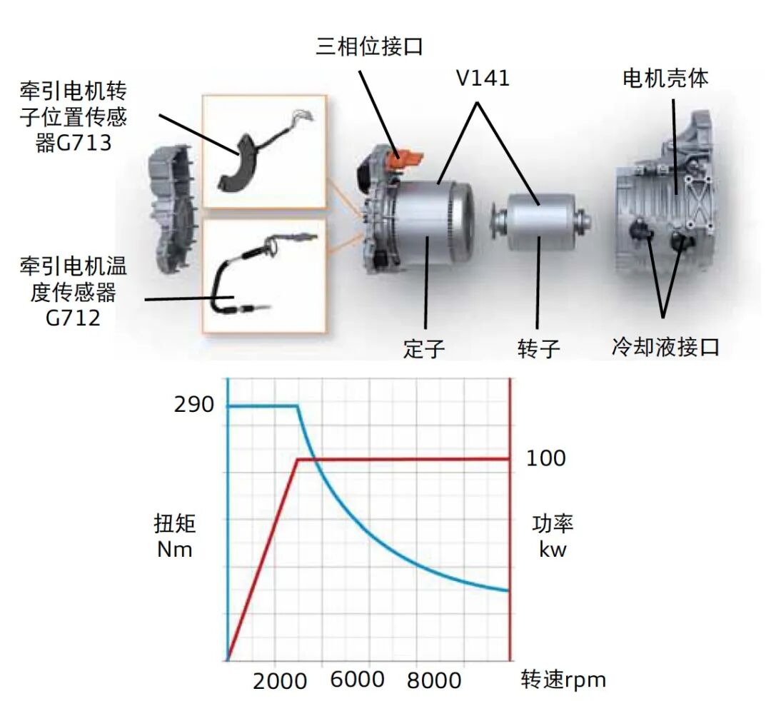

6、三相交流驱动电机VX54
电机结构组成:
电动机的牵引电机V141
牵引电机温度传感器G712
牵引电机转子位置传感器G713
两个冷却液接口
三个相位接口
深度解读:全新奥迪Q2L E-tron高电压部件的图17
6.1 V141作为电动机
深度解读:全新奥迪Q2L E-tron高电压部件的图18

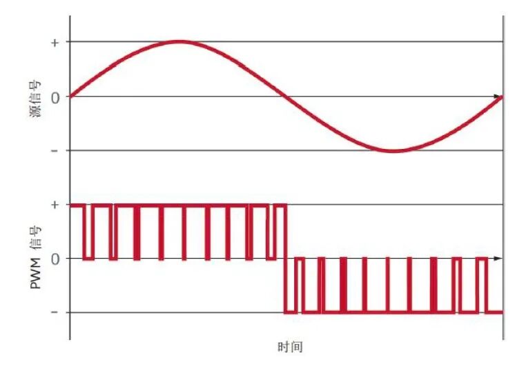

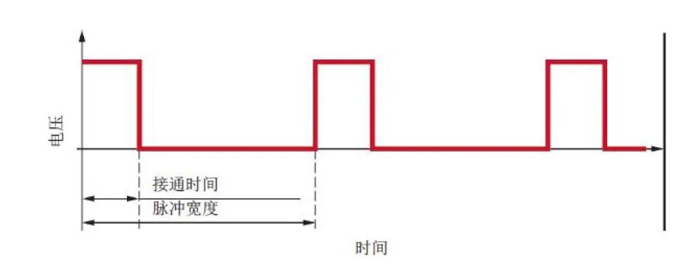

A37将直流电转换为三相交流电
通过改变频率来调节转速,通过更改单个脉冲宽度的接通时间来调节扭矩
6.2 V141作为发电机
深度解读:全新奥迪Q2L E-tron高电压部件的图19
A37将产生的三相交流电转换成直流电
变压器A19将高压直流电转化为12V直流电供车载电网使用

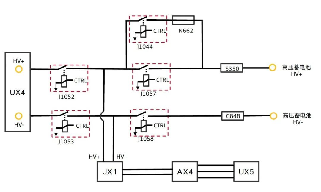

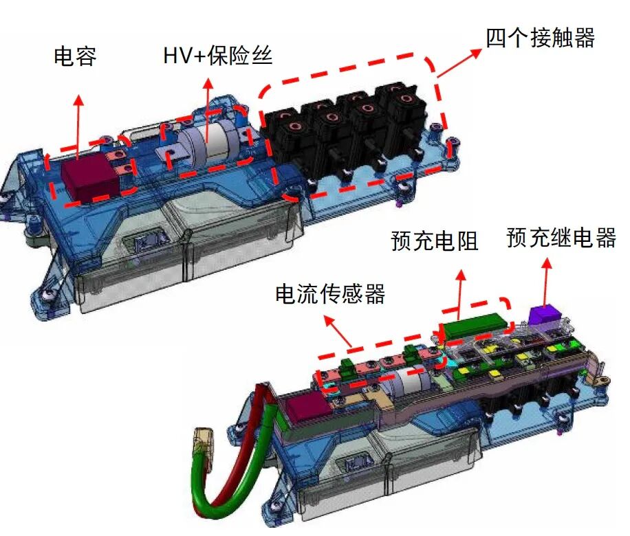

7、高电压蓄电池开关盒SX6
深度解读:全新奥迪Q2L E-tron高电压部件的图20
7.1 高电压蓄电池开关盒SX6组成
深度解读:全新奥迪Q2L E-tron高电压部件的图21
  • 高电压蓄电池的电流传感器G848
  • 高电压蓄电池功率保护器1 J1057,HV正极
  • 高电压蓄电池功率保护器2 J1058,HV负极
  • 高压蓄电池预充电保护器J1044,HV正极
  • 高电压直流充电接触器1 J1052,正极
  • 高电压直流充电接触器2 J1053,负极
  • 高电压蓄电池保护电阻N662
  • 高电压系统保险丝S350
  • 高电压系统电容器
  • J840
7.2 高电压蓄电池开关盒SX6充电结构
深度解读:全新奥迪Q2L E-tron高电压部件的图22
功率保护器接触器打开的条件
  • 端子15关闭
  • 安全气囊控制单元J234通过数据总线发送碰撞信号
  • 安全气囊控制单元J234通过离散导线发送碰撞信号
  • 保养插头TW打开
  • 功率保护器端子30C供电保险损坏
  • 混合动力蓄电池单元J840的12V供电中断
  • 安全线中断

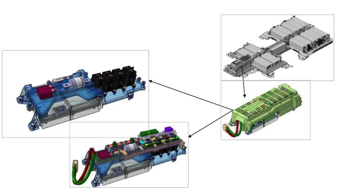

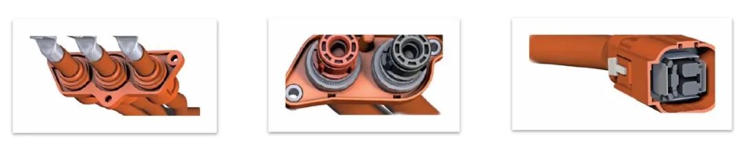

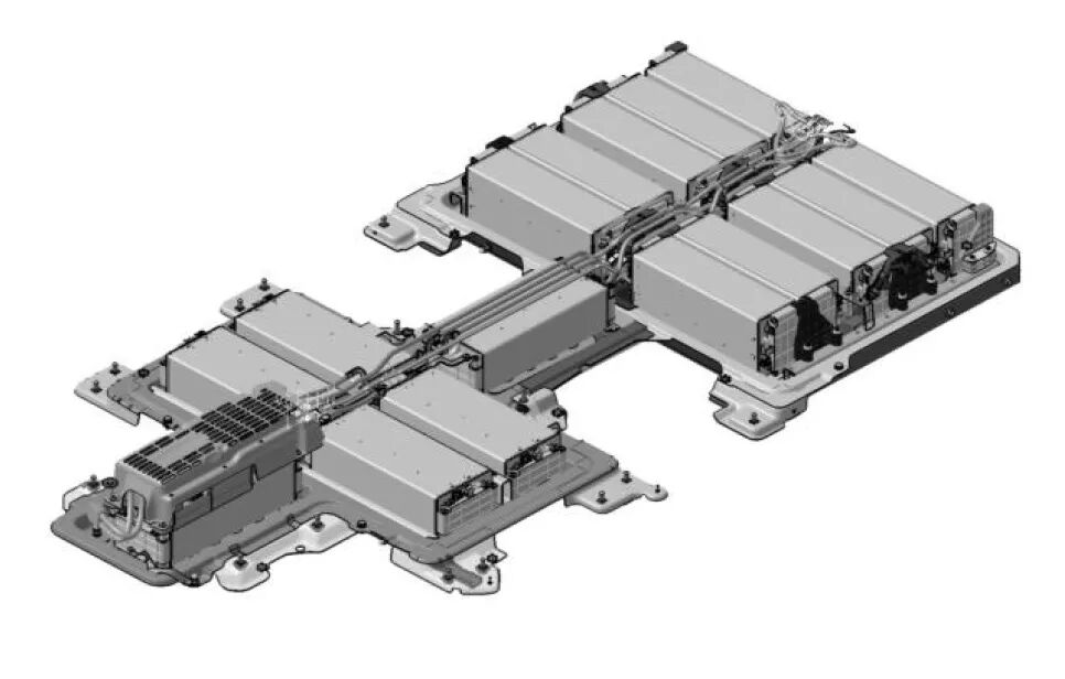

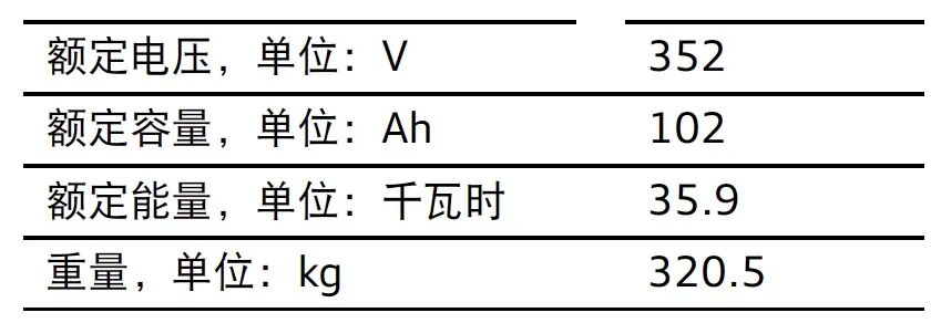

8、高电压蓄电池AX2
车辆地板下部
深度解读:全新奥迪Q2L E-tron高电压部件的图23

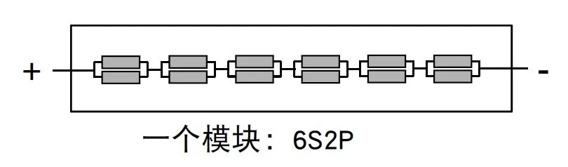

蓄电池模块
16个模块,每8个模块连接到1个蓄电池模块控制单元。
 192个单元,6S2P组合成1个模块,模块电压22V。
深度解读:全新奥迪Q2L E-tron高电压部件的图24
深度解读:全新奥迪Q2L E-tron高电压部件的图25

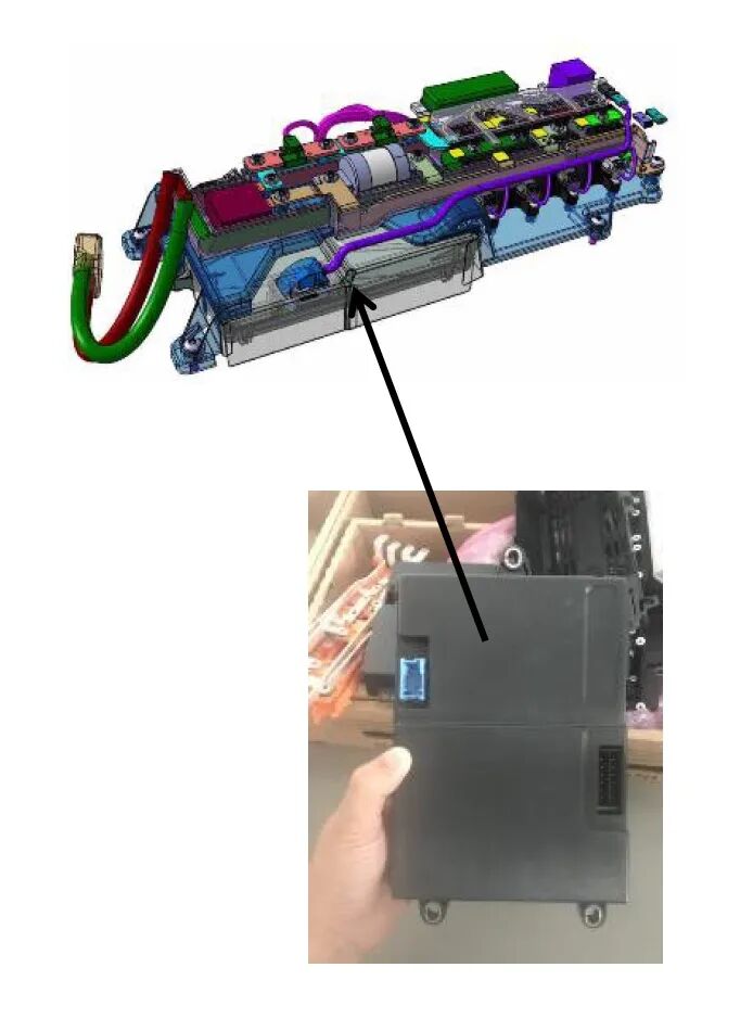

高电压蓄电池AX2控制单元
深度解读:全新奥迪Q2L E-tron高电压部件的图26
控制单元J840
  • 监控安全线
  • 监控碰撞信号
  • 蓄电池监控控制单元J1208,J1209的主控制功能
  • 控制保护继电器
  • 充电状态调节
  • 绝缘保护装置监控
  • 测量保护继电器前后电流
三、高电压系统连接关系
深度解读:全新奥迪Q2L E-tron高电压部件的图27

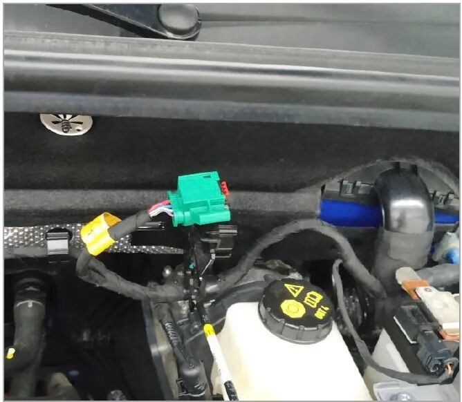

保养插头TW
深度解读:全新奥迪Q2L E-tron高电压部件的图28

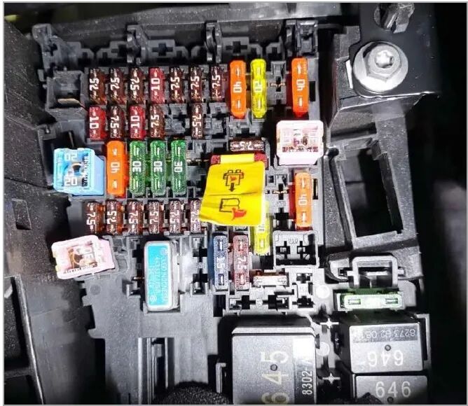

30C供电保险
深度解读:全新奥迪Q2L E-tron高电压部件的图29
