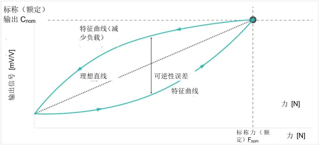

 可逆性/滞后相对误差(v)[%]
可逆性(滞后)相对误差描述了负载增加或减小时的特征曲线差异。在HBK,始终会在数据表上注明曲线的最大可能偏差。因此,单个传感器的滞后很可能(远)小于数据表中给出的值。
根据DIN EN ISO 376标准,可逆性误差指标不是在固定力下确定的(参见VDI/VDE 2638中的相对可逆性误差/滞后),而是在一个范围内(例如,Fnom的 10%~100%)。
你会在校准证书上看到每个负载
的滞后指标。
力学测量术语揭秘 | ISO 376标准的特征量的图1说明滞后的加载和卸载过程的基本示意图

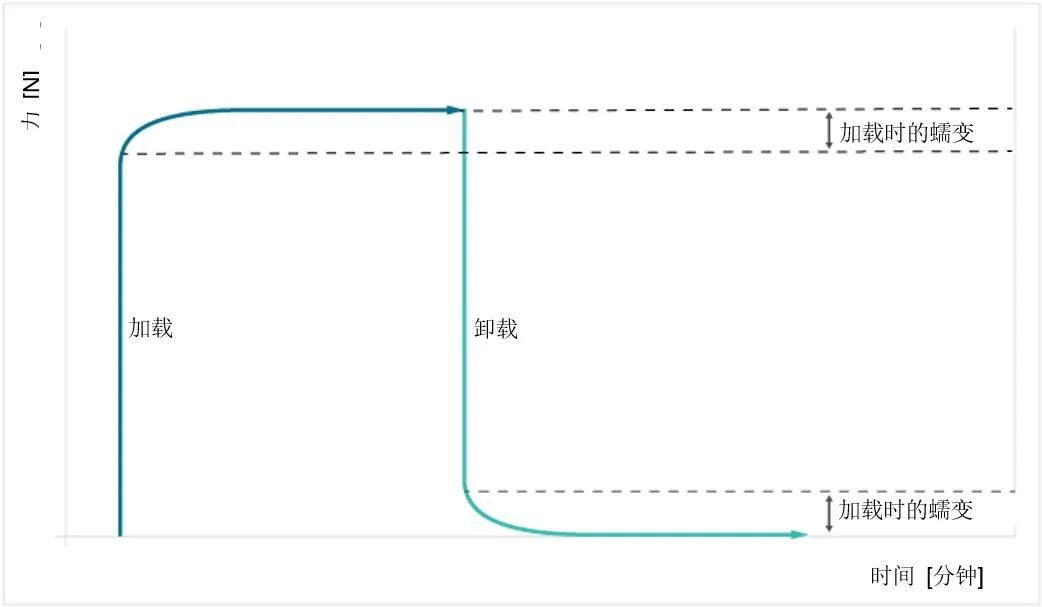

 蠕变 (c) [%]
在恒定负载下,基于应变计的传感器在信号中显示出与e函数相似的轻微变化。这个过程被称为加载后蠕变。如果力被撤消,信号会以大致相同的方式在相反的方向上变化。这称为卸载后蠕变。
最大信号变化以相对于施加力的百分比表示,而不是相对于标称力 (Fnom)。类似地,所述时间是信号变化被测定的时间——通常在5分钟或30分钟后。
由于曲线图采用e-函数的形式,因此将数据表上的数字表示为蠕变最大值是一种非常好的近似方式。这个数字不能以线性方式推断;因此,如果观察时间增加一倍,蠕变也不会增加。
力学测量术语揭秘 | ISO 376标准的特征量的图2 力传感器蠕变示意图
