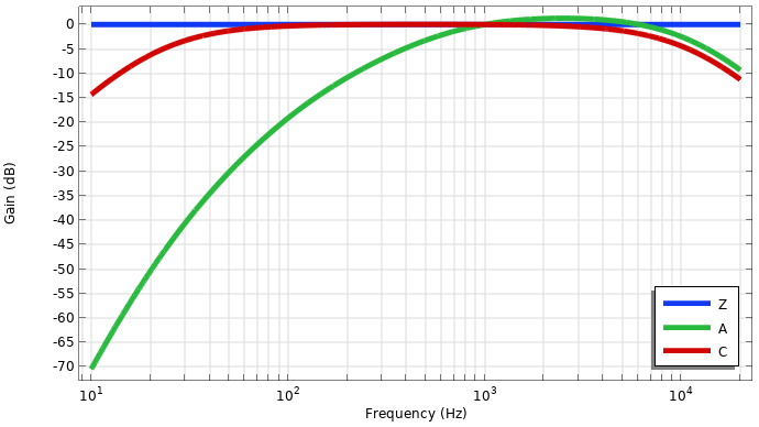

正常频率范围内的这三个函数(A 权重、C 权重和 Z 权重)如下图所示:
在 COMSOL 中对瞬态声学进行仿真的图16
A-权重、C-权重和 Z-权重频率加权函数图。
权重函数的选择很大程度上取决于应用。例如,在美国,职业健康与安全管理局(OSHA)、环境保护署国家职业安全与健康研究所 (NIOSH) 都使用 A 权重指标来衡量职业和环境噪声限值。

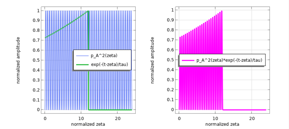

让我们来分解这个表达式。该函数是声压函数的平方和指数衰减函数的卷积。卷积将是两个函数相乘和积分的数学运算。在这个过程中,其中一个函数被翻转并沿中间轴移动,在这个例子中是 在 COMSOL 中对瞬态声学进行仿真的图36。假设使用 在 COMSOL 中对瞬态声学进行仿真的图37在 COMSOL 中对瞬态声学进行仿真的图38 进行快速时间计权,用 在 COMSOL 中对瞬态声学进行仿真的图39 作为声压,当 在 COMSOL 中对瞬态声学进行仿真的图40 的瞬间,在 COMSOL 中对瞬态声学进行仿真的图41。 将 在 COMSOL 中对瞬态声学进行仿真的图42 通过在轴绘制这两个函数,以周期 在 COMSOL 中对瞬态声学进行仿真的图43 归一化后进行可视化。
在 COMSOL 中对瞬态声学进行仿真的图44
卷积积分中的各个函数(左)和卷积积分的被积函数,在离散时间将它们相乘的结果(右)。
当将两个函数相乘时,剩下用于积分是第三个函数,这个函数只有在由指数函数的当前时间戳计权的时间间隔上为非零。很明显,随着时间的增加,更多的指数函数与压力信号重叠,因此对于这种纯正弦曲线的情况,期望积分会增加到一个点。

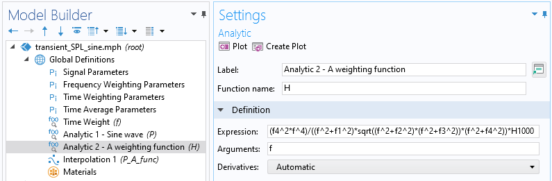

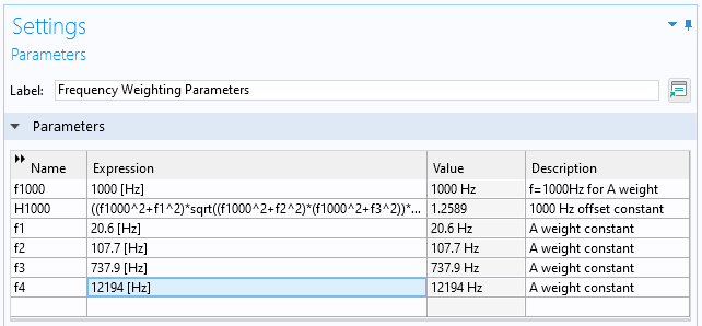

在这里,我们展示了一个验证示例,该示例考虑了一个具有恒定振幅和恒定频率的简单正弦波形。这可以使用表达式为 P0*sin(2*pi*fdrive*t) 的解析 函数来实现。我们将使用参数来定义压力振幅  在 COMSOL 中对瞬态声学进行仿真的图48在 COMSOL 中对瞬态声学进行仿真的图49 和驱动频率 300在 COMSOL 中对瞬态声学进行仿真的图50 。第一步是计算 A 权重信号。我们将使用前面定义的参数为 A 权重添加第二个解析函数。
在 COMSOL 中对瞬态声学进行仿真的图51
A 权重函数的设置窗口。
在 COMSOL 中对瞬态声学进行仿真的图52
频率权重参数的设置窗口。

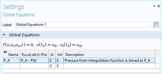

我们将在全局常微分和微分代数方程接口中添加一个 0 维组件并使用全局方程。
在 COMSOL 中对瞬态声学进行仿真的图53

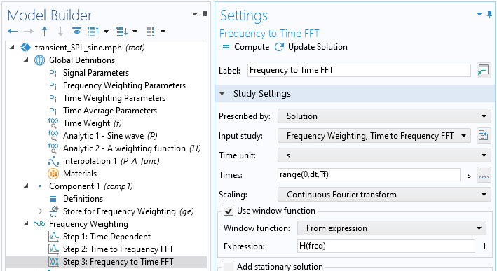

接下来,我们可以依次设置三个研究步骤。首先,瞬态研究用于求解上图中定义的方程,它有效地将信号存储为一个因变量。接下来,时域到频域 FFT 研究将信号转换到频域。最后一步(也是涉及频率权重的步骤)是使用频域到时域 FFT 研究步骤。在这里,选择使用窗函数 复选框。对于窗函数,选择来自表达式 并插入我们之前定义的解析函数的表达式。
在 COMSOL 中对瞬态声学进行仿真的图54
频域到时域 FFT 研究步骤的设置窗口。

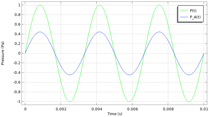

研究结果如下所示,放大到几个周期。A 权重压力与原始信号同相,但振幅减小。这种振幅的降低可以通过查看 A 权重频率增益函数曲线来验证,该曲线在 300  在 COMSOL 中对瞬态声学进行仿真的图55  显示为 ~-7  在 COMSOL 中对瞬态声学进行仿真的图56 。增益可以通过振幅的对数比来计算,即  在 COMSOL 中对瞬态声学进行仿真的图57 ,这与曲线一致。
在 COMSOL 中对瞬态声学进行仿真的图58
对正弦波形使用频率加重后的结果图。

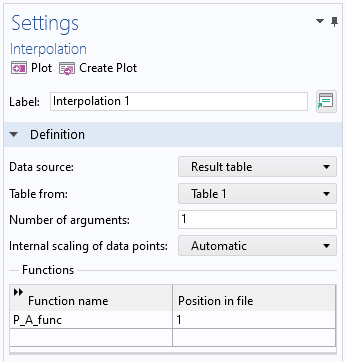

现在,已经对信号进行了频率权重,接下来我们将计算时间计权声压和时间计权声压级。首先,我们将新计算的值  在 COMSOL 中对瞬态声学进行仿真的图59  存储为插值函数,其数据源是一个派生值结果表。这样,我们就得到一个函数  在 COMSOL 中对瞬态声学进行仿真的图60 ,用于计算卷积。
在 COMSOL 中对瞬态声学进行仿真的图61
插值函数的设置窗口。

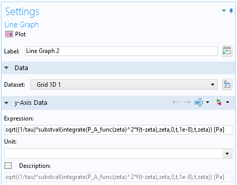

为了计算卷积,添加了一个 1 维网格 数据集。使用的表达式如下所示。在表达式中, 在 COMSOL 中对瞬态声学进行仿真的图62  是网格定义的积分变量坐标。 在 COMSOL 中对瞬态声学进行仿真的图63  是为移动指数权重函数而引入的一个新变量。substval() 中的主要表达式是 integrate(P_A_func(zeta)^2*f(t-zeta),zeta,0,t,1e-8),它定义了 zeta 从 0 到某个变化量的积分  在 COMSOL 中对瞬态声学进行仿真的图64 ,积分容差为 1e-8. substval()。用一个当前值  在 COMSOL 中对瞬态声学进行仿真的图65  替换  在 COMSOL 中对瞬态声学进行仿真的图66 ,这使得卷积可以被计算出来。
在 COMSOL 中对瞬态声学进行仿真的图67
用于计算时间计权声压的设置窗口。

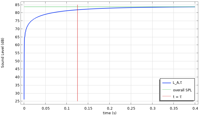

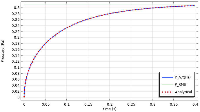

时间计权声压和声压级的结果如下所示。请注意,必须及时解析信号才能使积分准确。当波形是纯正弦波时,可能会发生一些有趣的事情。首先,随着时间的增加,快速计权声压和快速计权声压级分别接近 RMS 和总声压级。对于纯正弦曲线,可以根据卷积积分的解析解来检查结果,卷积积分可以按部分(多次)积分得出。如果 A 权重压力声压振幅为  在 COMSOL 中对瞬态声学进行仿真的图68 ,则解析解为
在 COMSOL 中对瞬态声学进行仿真的图69
此外,时间常数也可以解释为达到约 63% 等效水平的所需的时间。例如,以 dB 为单位的 63% 是  在 COMSOL 中对瞬态声学进行仿真的图70 在 COMSOL 中对瞬态声学进行仿真的图71 。所以,在  在 COMSOL 中对瞬态声学进行仿真的图72 ,时间计权声压级应比等效声压级低约 2 dB(在这个示例中约为 84-82 dB)。
在 COMSOL 中对瞬态声学进行仿真的图73
时间计权声压
在 COMSOL 中对瞬态声学进行仿真的图74
声压级的结果图。

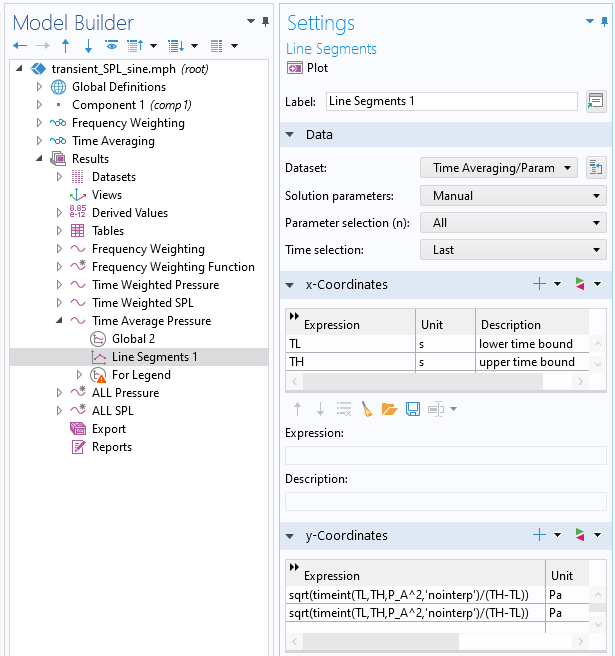

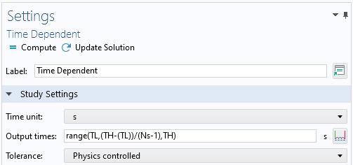

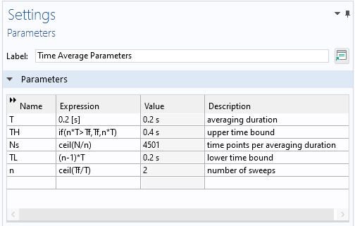

最后一步是计算时间平均声压级。我们将定义参数,包括平均持续时间、平均数以及积分的移动上限和下限。添加了一个新的瞬态研究,其中包含对平均值数量的参数化扫描。这个参数化研究的目标是创建可用于后处理的移动上限和下限。请注意,这里实际上没有解决任何物理场接口问题。
在 COMSOL 中对瞬态声学进行仿真的图75
用于时间平均计算的参数。
在 COMSOL 中对瞬态声学进行仿真的图76
研究设置窗口。

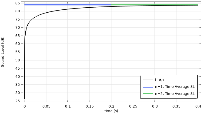

线图可与参数解数据集一起使用,来绘制时间平均值。在这个图中,解参数 更改为手动,参数选择 更改为全部,时间选择 更改为最后。线段将从较低时间跨越到较高时间(x 坐标),表达式(y 坐标)是时间平均声压的计算值  在 COMSOL 中对瞬态声学进行仿真的图77 ,并使用 timeint() 算子。
在 COMSOL 中对瞬态声学进行仿真的图78
用于绘制时间平均声压的线段设置窗口。

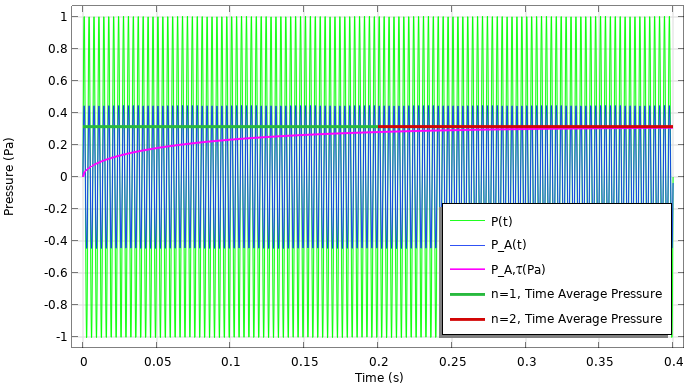

在这种情况下,平均时间远大于周期,因此时间平均声压是 RMS 声压。我们可以将所有结果绘制在一起进行比较。
在 COMSOL 中对瞬态声学进行仿真的图79
正弦波的声压与时间。
在 COMSOL 中对瞬态声学进行仿真的图80
声压级与时间的结果。

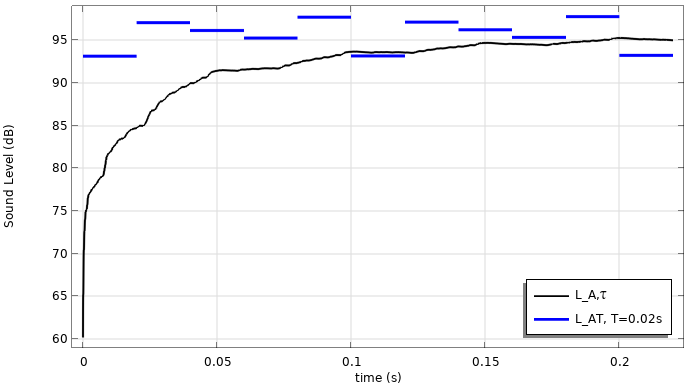

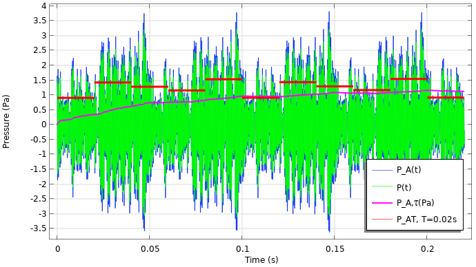

示例 2:变速箱中的噪声

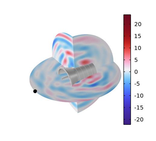

在之前的 文章 中,我们描述了如何对变速箱振动和噪声进行建模。使用这里描述的方法,我们可以对噪声进行后处理并绘制其他有用的指标。首先,我们将从位于坐标处的虚拟麦克风获取随时间变化的声压:
  • x = 0.75  在 COMSOL 中对瞬态声学进行仿真的图81
  • y = 0  在 COMSOL 中对瞬态声学进行仿真的图82
  • z = 0  在 COMSOL 中对瞬态声学进行仿真的图83
该数据被加载并存储在插值函数中。这些指标的计算方法与正弦验证的示例相同。
在 COMSOL 中对瞬态声学进行仿真的图84
动态变速箱周围的声压场。时间 = 0.0020735 s。
在这个例子中,我们将使用快速加权常数  在 COMSOL 中对瞬态声学进行仿真的图85 在 COMSOL 中对瞬态声学进行仿真的图86 。平均周期为  在 COMSOL 中对瞬态声学进行仿真的图87 在 COMSOL 中对瞬态声学进行仿真的图88 。结果表明,与原始信号相比,A 权重声压被放大。这是因为大部分声能在 1000-3000  在 COMSOL 中对瞬态声学进行仿真的图89  频率范围。
在 COMSOL 中对瞬态声学进行仿真的图90
变速箱噪声的声压与时间。
在 COMSOL 中对瞬态声学进行仿真的图91
声压级与时间的结果。
这里显示的结果是 A 权重、时间权重和时间平均声压和声压级。这些指标很有用,例如,如果你想使瞬态模拟的结果更容易在对数尺度上解释,将结果与声压级计的测量结果进行比较,或者对瞬态信号将如何被人耳感知感兴趣。
