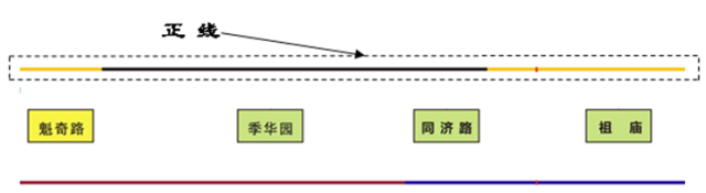

正线(干线与支线)
正线是为载客运营并贯通车站的线路,当线路分叉时,可细分为干线和支线。一般情况下,在正线上分岔以侧向运行的线路为支线,直向运行线路为干线。支线通过配线连接干线,可混合运行,也可独立运行。由于主线与支线有主次地位之分,所以干线、支线应单独正名,但其技术标准没有区分。

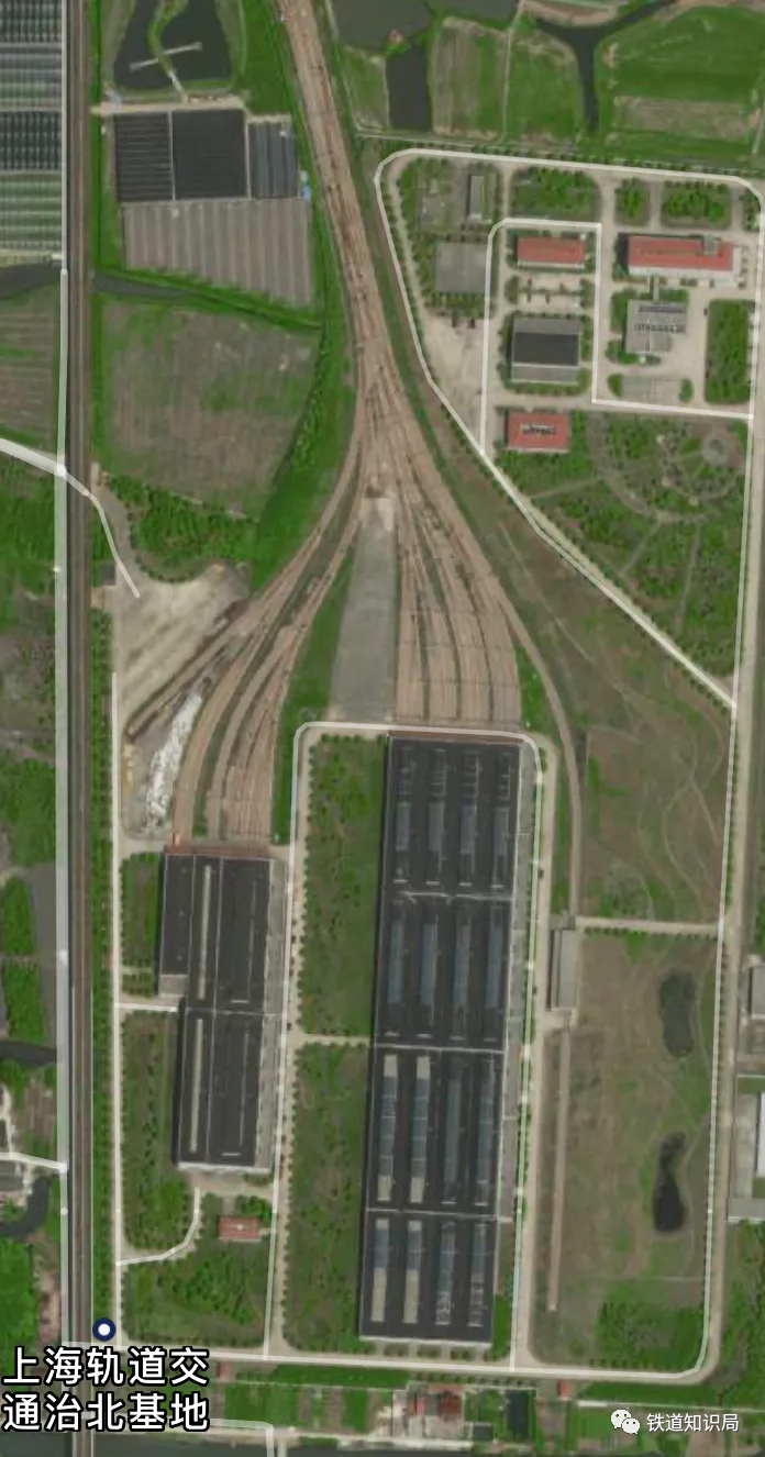

1.车辆基地出入线:简称为“出入线”,从正线上分岔引出至车辆基地的线路,是地铁列车从车辆段/场到正线之间的连接线。

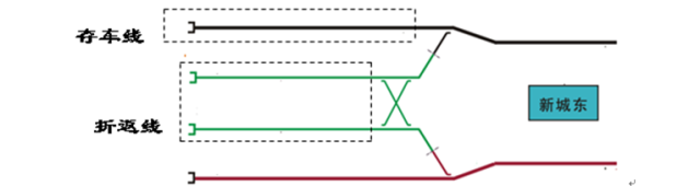

2.联络线:设置在两条不同正线之间,为各种车辆过渡运行的线路。两条线路之间的联络线用于非营运时段内车辆转线或材料货物运输。
3.折返线:指专供改变列车运行方向的线路,通常设置在线路的终点站或部分中间车站。
一文掌握地铁轨道线路的划分和解释的图4

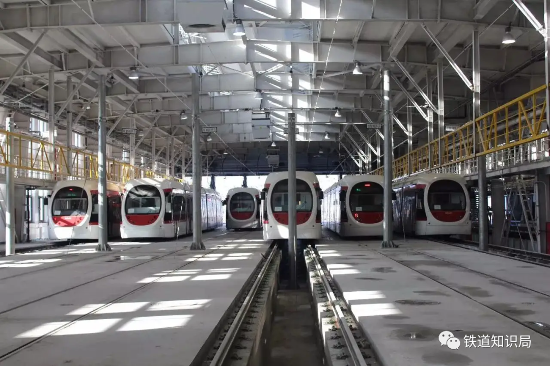

4.停车线:为故障列车待避、临时折返、临时停放、或夜间停放列车的线路。专门用于列车停放使用,或可开展少量检修作业,一般设置于终点站或中间车站。当出现非正常情况时,为了使故障列车及时退出运营不影响后续列车运行,一般每隔3到5个车站都设置了临时存车线。

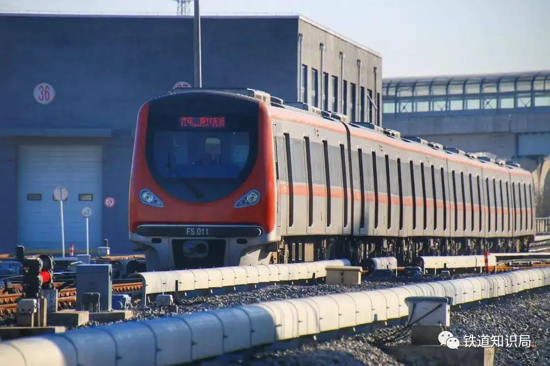

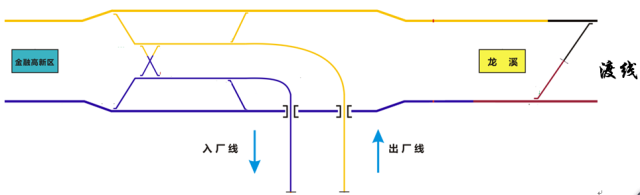

5.渡线:设置在正线线路左右线之间,为车辆过渡运行的线路。或在平行换乘站内,为相邻正线线路之间联络的渡线。用于改变列车运行进路或者运行方向的线路。当存车线用于故障列车临时停放时,为了使故障列车及时返回车辆段/场,一般会使用渡线。

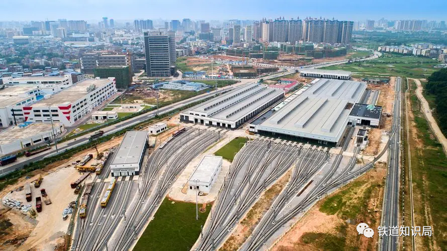

车场线(段场线)
车场线是设在车辆基地(或停车场)内,提供列车停、检、修的线路,或各种维修车辆停放的线路。车场线是车辆段、停车场内线路的统称,包括运用和检修库线、调机及工程车库线、试车线、洗车线、吹扫线、镟轮线、平板车停放线、待修车和修竣车存放线、走行线、牵出线、回转线及国铁专用线等,应根据作业需要设置。
一文掌握地铁轨道线路的划分和解释的图7
